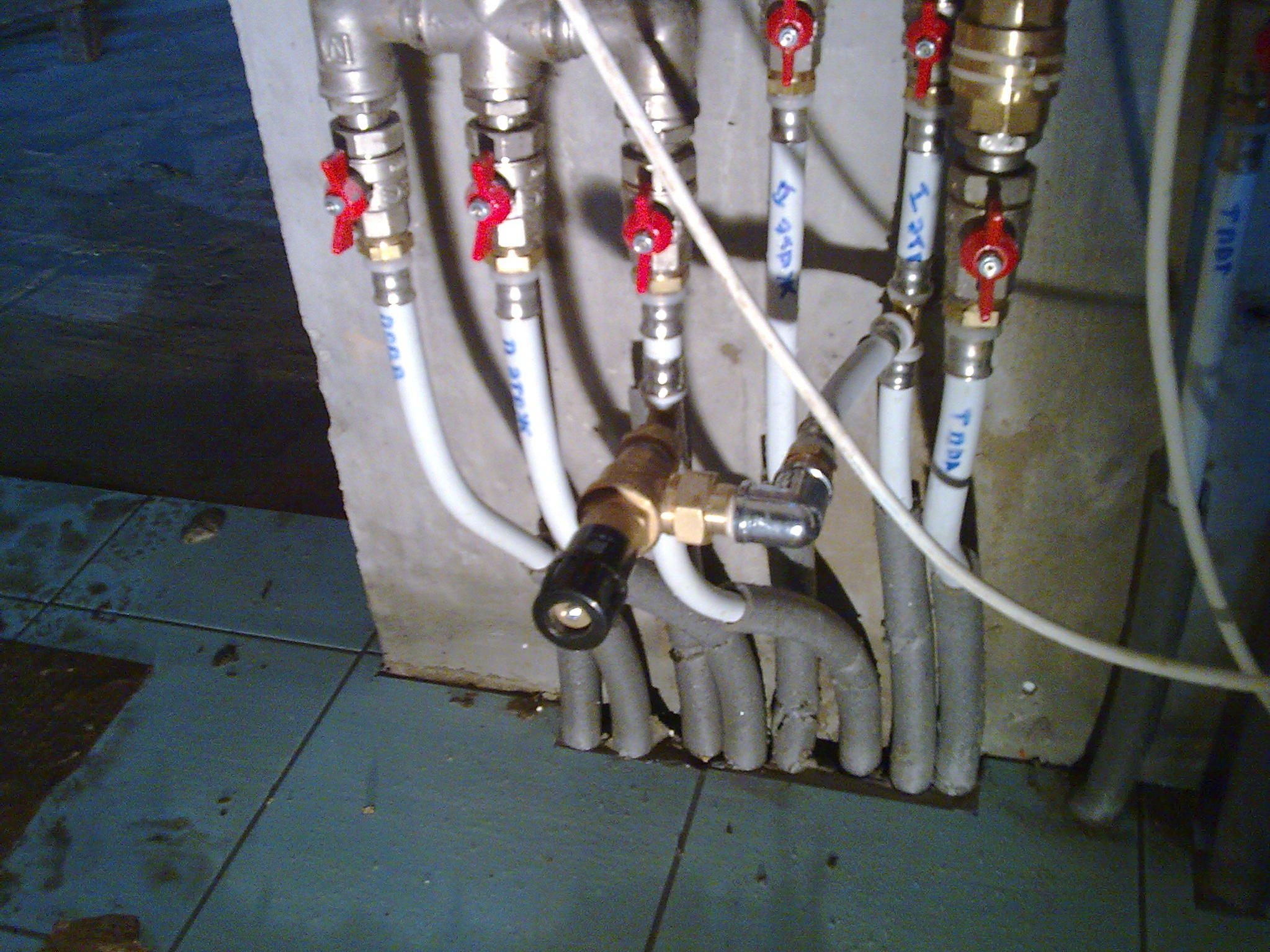

yuratka Опубліковано: 20 жовтня 2009 Автор Поділитись Опубліковано: 20 жовтня 2009 спасибо Вма, Мурава. Закончилась моей победой. поставили байпасс как Вы советовали - на фото но он мне не нужен? поскольку будет программатор? На теплые полы байпасс не ставил, так как ТП в тамбуре будет без терморегулятора. Логично? Бесплатно они мне конечно не поставили... Хотя заняло это 2 минуты. Посилання на коментар Поділитися на інших сайтах More sharing options...

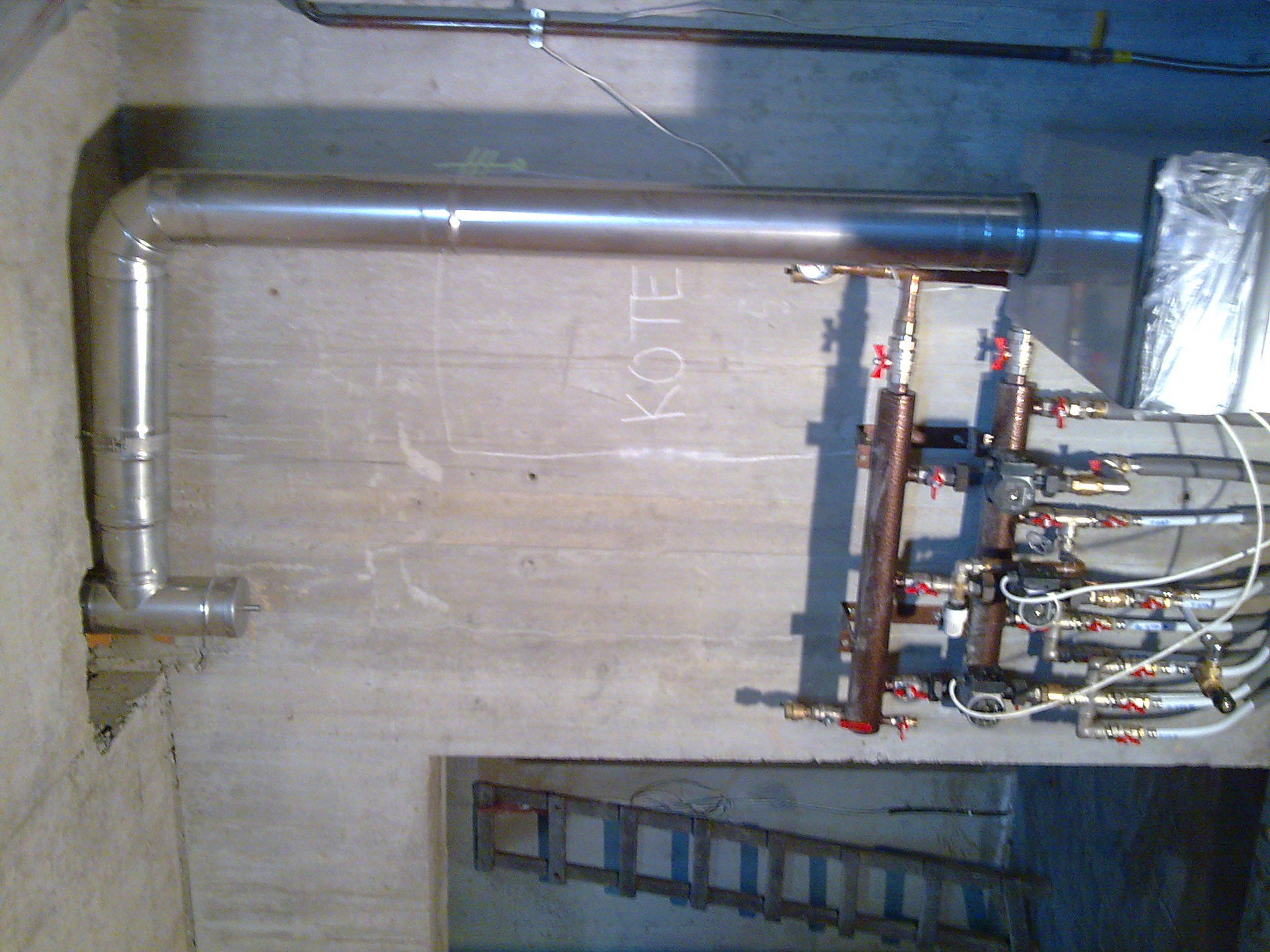

yuratka Опубліковано: 20 жовтня 2009 Автор Поділитись Опубліковано: 20 жовтня 2009 вот так выглядит Посилання на коментар Поділитися на інших сайтах More sharing options...
yuratka Опубліковано: 20 жовтня 2009 Автор Поділитись Опубліковано: 20 жовтня 2009 котел еще не отстраивался - дом холодный - жду пока прогреется. Все вроде работает (полы пока холодные - только запустил). ГВС не запускал сознательный - бойлер стоит сухой - мне вонючая вода потом не нужна. Один из радиатров КЕРМИ свистит как ракета - пришлось заглушить и все стихло. Как решать проблему? Посилання на коментар Поділитися на інших сайтах More sharing options...
yuratka Опубліковано: 21 жовтня 2009 Автор Поділитись Опубліковано: 21 жовтня 2009 Сегодня приехал на стройку - попробовал теплые полы. Смутило что они все разной температуры. Самый большой по площади пол - самый холодный. Сейчас пока не стоят терморегуляторы в помещениях, температура на все теплые полы регулируется одновременно из котельной. Это так и должно быть или это как то регулируется в коллекторном шкафу ТП? Посилання на коментар Поділитися на інших сайтах More sharing options...
murava Опубліковано: 21 жовтня 2009 Поділитись Опубліковано: 21 жовтня 2009 Мдя.... накрутили-с. Причины: - разные теплопотери комнат. Не лечится. - существенно разные длины контуров пола, поэтому вода не дура - она побежит по короткому контуру Балансируется на гребенке. Если с расходомерами - это легко и видно, если оных нет - звоните исполнителю, пусть дает четкие данные по длинам контуров ( влюбом случае возьмите эти данные, он еще не раз пригодятся) - тогда можно балансировать "вслепую". - идиотическое построение пола, где длинные контура дают огромный перепад температру подача/обратка. Встречается редко, лечится расстрелом. - разные толщины стяжек по комнатам и слишком мало времени после пуска. Погодите пару дней, если ничего не поменяется - звоните. Но я думаю, у Вас ситуация нумер два. Но она возникнуть не должна была - исполнитель должен отдать Вам в руки полнофункциональную систему, отстроенную и рабочую. Плюшки по блюдцу вылавливать... оно весело. П.С. Покажите фото коллектора теплого пола. Я проникся. Посилання на коментар Поділитися на інших сайтах More sharing options...

yuratka Опубліковано: 21 жовтня 2009 Автор Поділитись Опубліковано: 21 жовтня 2009 Мдя.... накрутили-с. П.С. Покажите фото коллектора теплого пола. Я проникся. Выше в этой же ветке фотография коллекторного шкафа ТП. Я еще там спрашиваю все ли что надо мне сделали. Страница 7- примерно посредине. Сообщение 134 - www.stroimdom.com.ua/forum/showthread.php?t=7157&page=7 Ну скажите мне скорее - можно там что-то сделать. Бабочки или... Посилання на коментар Поділитися на інших сайтах More sharing options...
BrotherSam Опубліковано: 21 жовтня 2009 Поділитись Опубліковано: 21 жовтня 2009 Там не бабочки, а многооборотные вентили. На мой взгляд не хватает воздушников в торцах коллекторов. У меня так же ТП собраны. Я на ощупь сбалансировал, работает нормально. Но чтобы от чего-то отталкиваться нужно знать длины контуров Посилання на коментар Поділитися на інших сайтах More sharing options...
yuratka Опубліковано: 21 жовтня 2009 Автор Поділитись Опубліковано: 21 жовтня 2009 Мурава, спасибо Вам как всегда за помощь и профессиональные советы. Я надеюсь, что у меня как Вы сказали ситуация - 2 - разная длина контуров. И надеюсь что на моей гребенке это регулируется. Вы меня сможете успокоить когда посмотрите фото. Согласен, что исполнитель должен сдать налаженную систему. Но как я понимаю - они включили отопление, стравили воздух, убедились что все работает, все батареи греют и уехали. ТП не прогреваются моментально, чтобы их отстроить сразу. Я прав? Посилання на коментар Поділитися на інших сайтах More sharing options...
murava Опубліковано: 21 жовтня 2009 Поділитись Опубліковано: 21 жовтня 2009 Хм. Расходомеров нет - худо, но не смертельно. Узнайте у Дельты Терма длины контуров. Обязательно. Только точно, а не в порядке "ну около 60м но точно не 100м". Потом, если разбежности в длинах существенны - пробуйте балансировать краниками-крутилками нижнего яруса гребенки (кажись это краники). Поджимать надо короткие контура (многие с перепугу прикрывают длинные) Чтоб отстроить "вслепую" контура прийдется потратить немного времени. Посилання на коментар Поділитися на інших сайтах More sharing options...

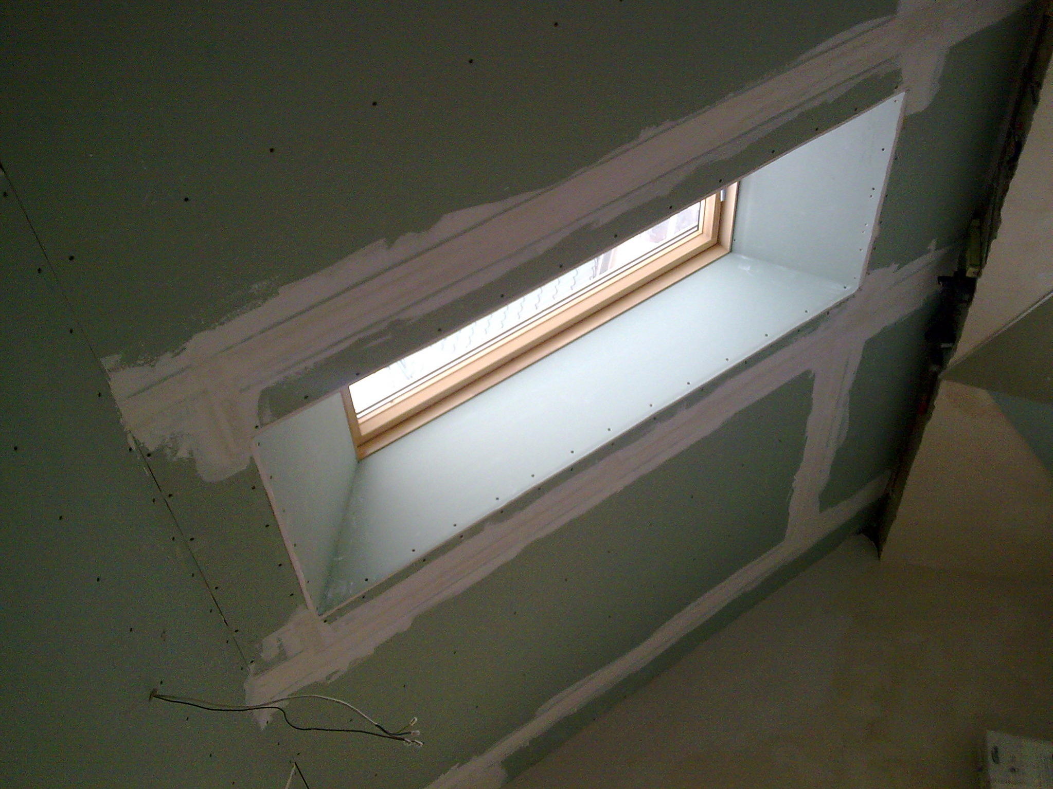

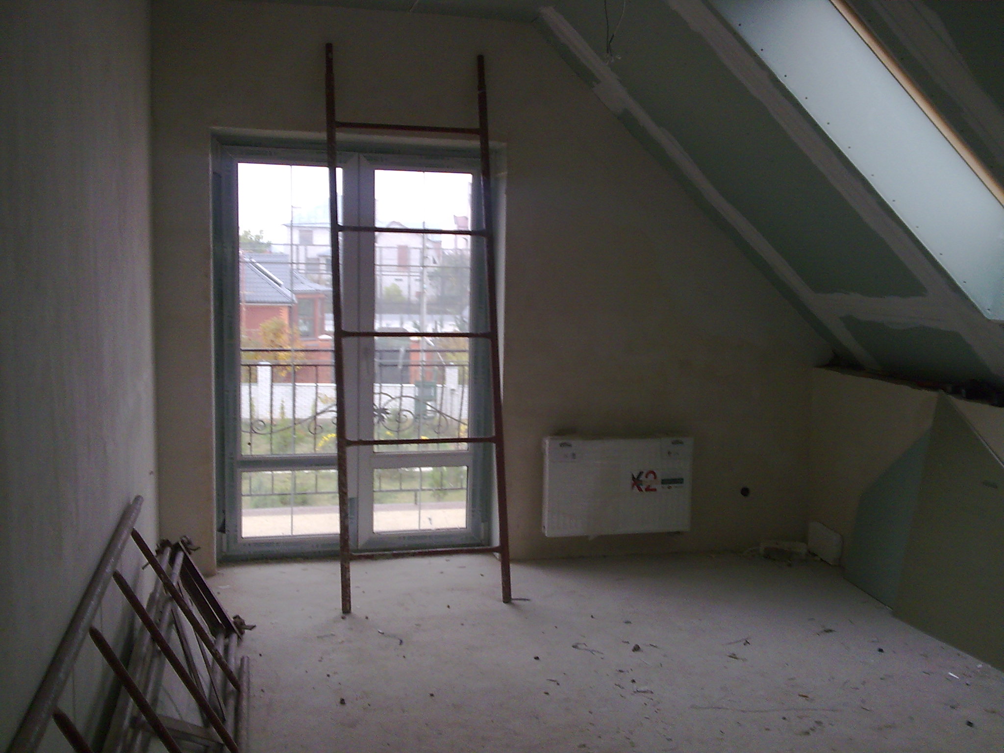

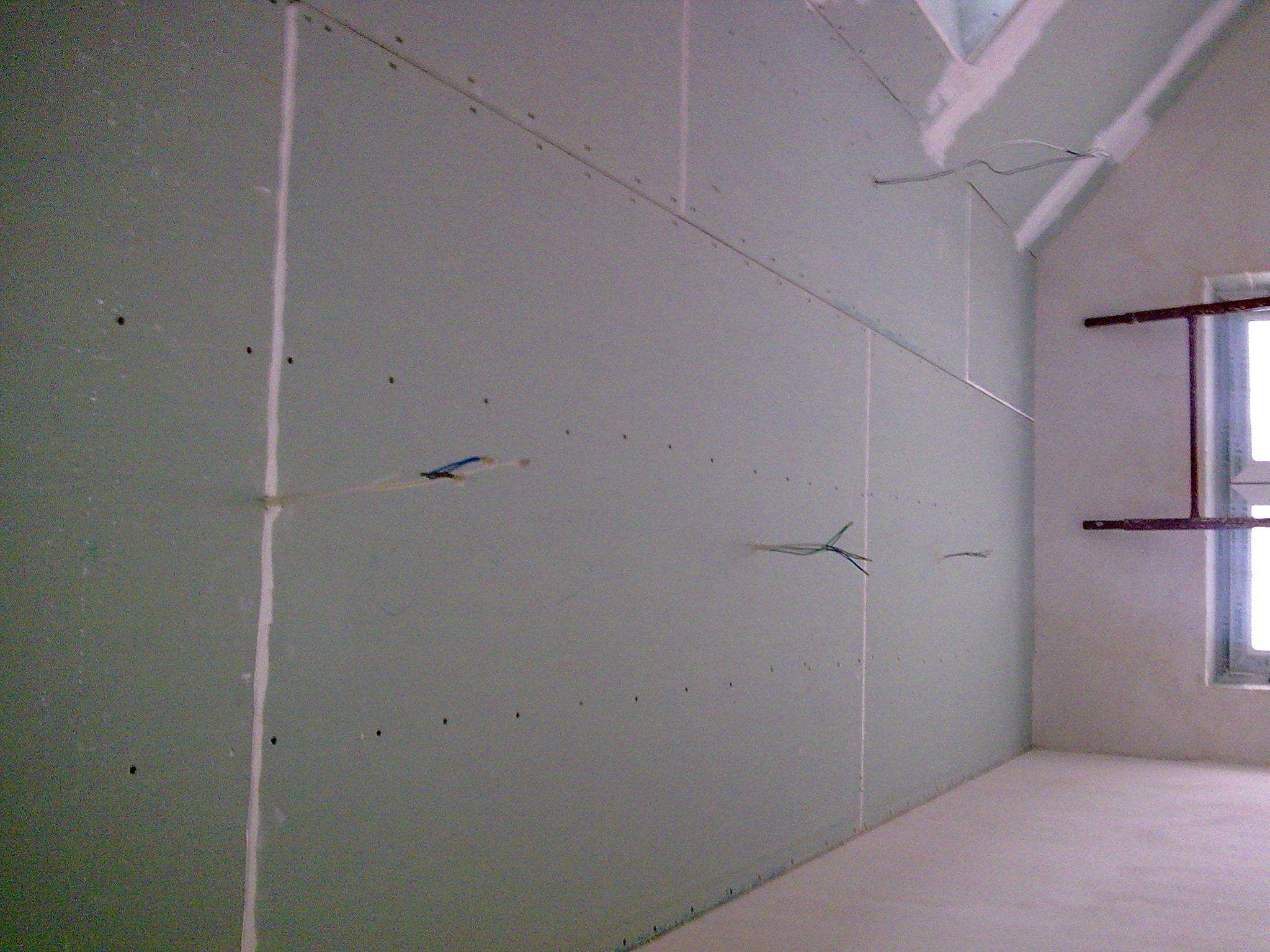

yuratka Опубліковано: 26 жовтня 2009 Автор Поділитись Опубліковано: 26 жовтня 2009 заканчиваю гипсокартон в мансарде. Крышники вставили мансардные окна не просто криво, а ... я бы сказал. Ох и наигрались мы с откосами. 1 Посилання на коментар Поділитися на інших сайтах More sharing options...

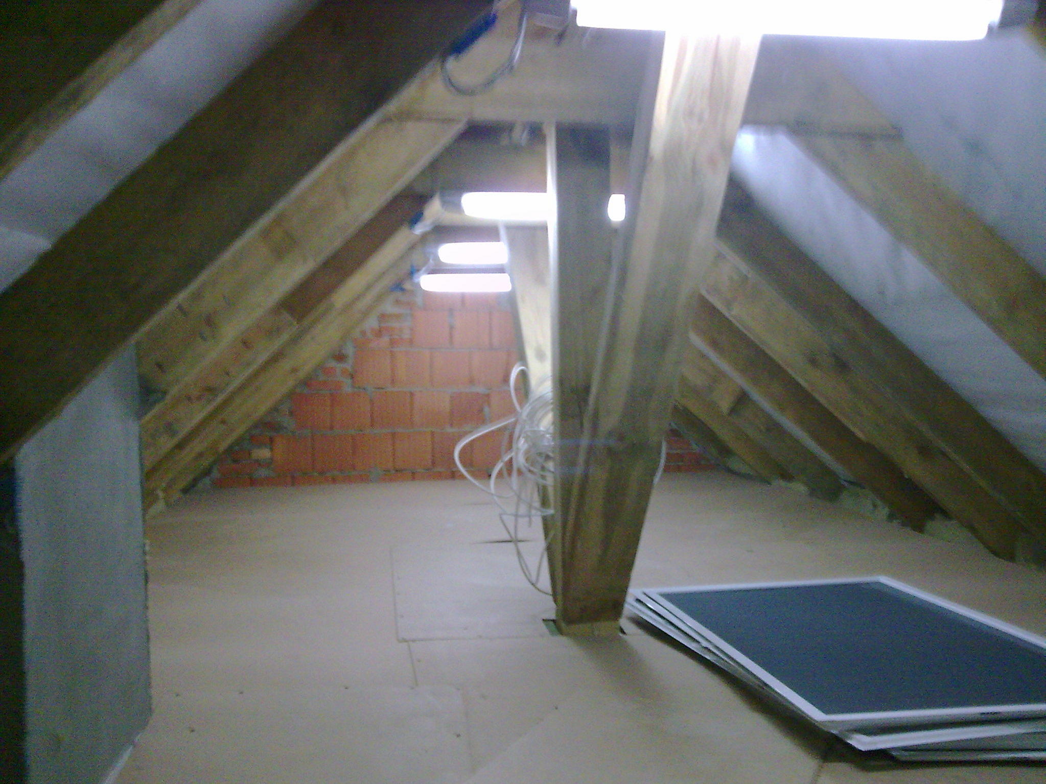

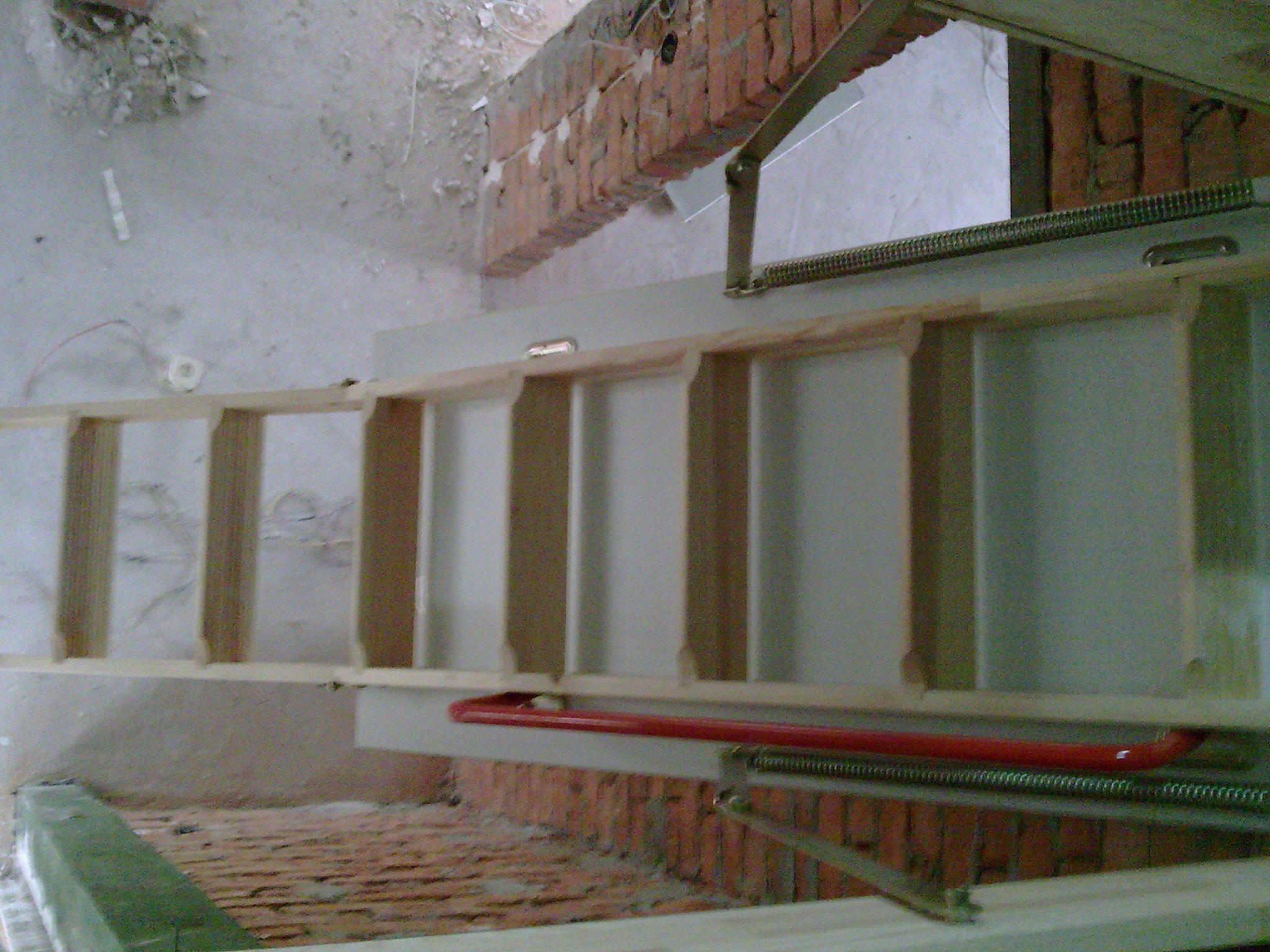

yuratka Опубліковано: 26 жовтня 2009 Автор Поділитись Опубліковано: 26 жовтня 2009 первое помещение, которым уже начали пользоваться по назначению - чердак - там уже хранятся москитные сетки Посилання на коментар Поділитися на інших сайтах More sharing options...
pavpa Опубліковано: 26 жовтня 2009 Поділитись Опубліковано: 26 жовтня 2009 заканчиваю гипсокартон в мансарде. Крышники вставили мансардные окна не просто криво, а ... я бы сказал. Ох и наигрались мы с откосами. Наблюдаю за вашим строительством, хороший дом получается, поздравляю. Если можно вопрос, высота мансардного этажа у Вас наверное где то 1.4м, удобно или нет уже сейчас когда все обшили. Посилання на коментар Поділитися на інших сайтах More sharing options...
yuratka Опубліковано: 26 жовтня 2009 Автор Поділитись Опубліковано: 26 жовтня 2009 да у нас такой подъем высоты. дело даже не столько в деньгах - хотя если вы читали ветку сначала то поняли систему строительства первого цикла - все оговорено, подписано и заплачено (сейчас я от этого отказаля - работаю не с фирмой но прорабом - отчет по чекам, каждая мельчайшая деталь оговаривается - и вы знаете - при моем образе жизни я таки думаю я все сделал правильно - коробку построили быстро, а отделка - это уже вещь сакраментальная...) так вот собственно о подъеме мансарды - конечно повыше было бы лучше. Но поскольку у меня все было осмечено, прописано - менять - содрали бы немалых денег. короче - даже тка как есть - нормально - можно фактически подойти в полнй рост к краю. Мне очень приятно что ВЫ читаете мою ветку - помоему тут ткаих не много... Самое лучшее что я могу Вам предложить: приезжайте и посмотрите в реале. Я бываю на стройке часто - в выходные с утра до вечера. Посилання на коментар Поділитися на інших сайтах More sharing options...
