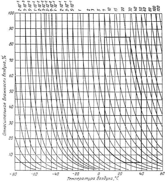

Вам дали некомпетентный совет. Это не может давать излишнюю сухость, это может лишь поддерживать излишнюю влажность в доме. Так как в морозную (холодную) погоду воздух на улице (извне) по определению имеет в себе влаги меньше чем воздух в доме.
Значительно меньше!!! В 15 раз. При -22 грд. влагосодержание воздуха (при относительной влажности 70%) составляет 0.6 г/м3 а при +22 грд в комнате если у вас относительная влажность 45% то влагосодержание будет около 9 г/м3. По нашим снипам воздухообмен в частном доме (т.е. приток свежего воздуха) = 1 крату (у немцев 0,5 крат) нетрудно посчитать на сколько у вас опустится влажность в доме если вы подадите нормативное количество холодного воздуха при - 22 с влагосодержанием 0,6.
Долго как то искал эту диаграмму кому интересно пусть возьмет карандаш и просчитает какой влажности у него будет воздух при поступлении нормативного холодного (или не нормативного) количества воздуха в дом.
RE: ОТОПЛЕНИЕ НЕ СУШИТ ВОЗДУХ просто приток холодного воздуха, с малым содержанием влаги, при нагреве до комнатной температуры имеет относительную влажность всего 5% (при влагосодержании 0,5). и когда он попадает в дом то относительная влажность в доме падает а влагосодержание остается то же. Вывод нужно до увлажнять приточный воздух (в воздушном отоплении это просто) или полностью ограничить приток из вне (что ухудшает комфорт)........(ссылка устарела)
Змінено користувачем air
