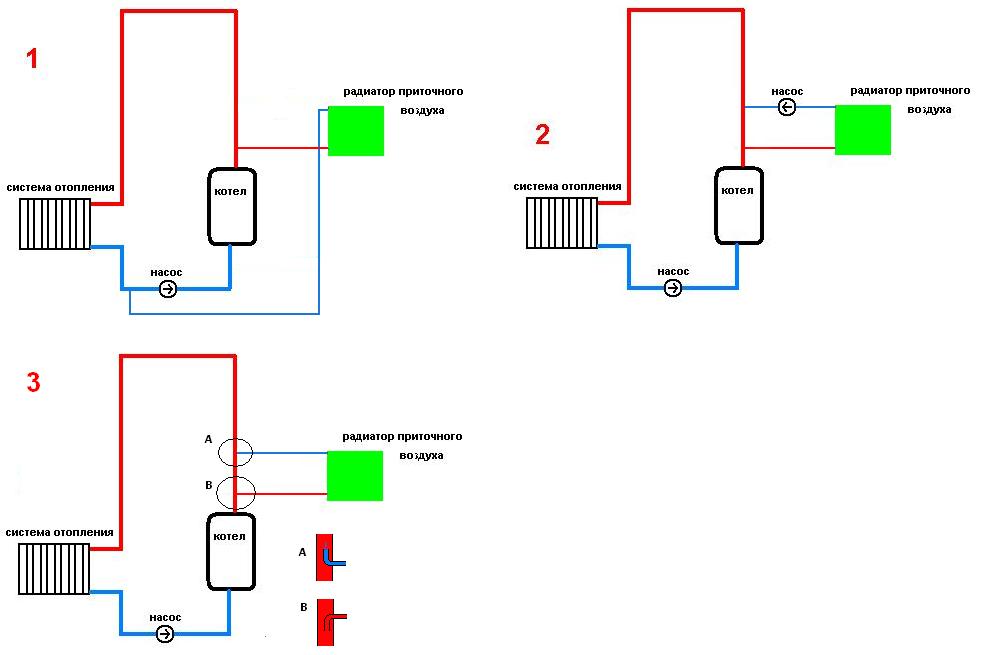

Подскажите. Рассматриваю такой вариант: подогрев приточного воздуха при помощи радиатора автомобильного отопителя. Набросал схемку. Мне второй вариант милее. Покретикуйте пжлст.
Критиковать не буду - подкорректирую :)
Во вложении предлагаю варианты изменений (1 и 2 - Ваши изменеённые).
1) радиатор притока: подача снизу, обратка до насоса и котла. Доп насос не нужен. Практика настройки автомобильной "печки" показала что именно такое подключение обеспечивет максимальный обогрев.
2) радиатор притока: подача снизу, на обратке доп.насос.
3) особенно интересный, но нужны рассчёты по производительности и кастом детали (см. разрезы А и B).
П.С. Во всех 3х вариациях не указаны но предполагаются узлы регулировки потока и клапан стравливания воздуха
