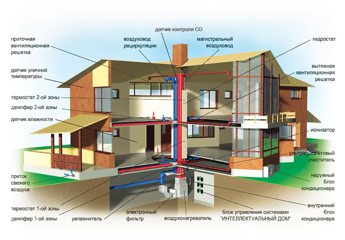

извините, а Вы удосужились посмотреть картинки постом выше? на них изображено обсуждаемое воздушное отопление...
если не воздушное?
не воздушное... т.к. теплоноситель фреон..
