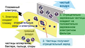

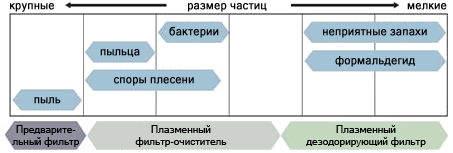

Кроме обычного предварительного фильтра внутренние блоки серии FD оснащены двупоточной системой плазменной очистки воздуха, которая собирает и обезвреживает загрязнители микро- и нанометрового размера. Использование Plasma Duo Filter Systems может способствовать, с одной стороны, формированию качественной, биопозитивной для человека воздушной среды, содержащей полезные отрицательные аэроионы, а с другой стороны будет оказывать подавляющее действие на рост и размножение микроорганизмов.

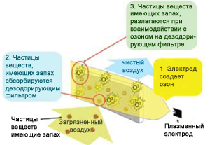

На электрод подается высокое напряжение. Высоковольтный разряд ионизирует воздух и создает плазму. Это приводит к образованию озона. На свойствах плазмы и озона основан механизм динамической плазменной очистки воздуха.
Принцип работы плазменного электретного фильтра следующий. На электродах под действием электрического напряжения образуется низкотемпературная плазма, которая взаимодействует с мелкими частицами пыли и вредными веществами. Проходя через плазменный разряд, они переходят в активное ионное состояние и попадают в антиаллергенный электретный энзимный фильтр, где дезактивируются пыль и бактерии. Крупные частицы пыли удаляются обычным электростатическим фильтром. Важно отметить, что аллергены не просто накапливаются в фильтре, но и разлагаются энзимом до безвредных веществ. Все элементы плазменного фильтра заключены в прочный и компактный пластиковый корпус, гарантирующий высокую степень безопасности при эксплуатации. Предусмотрено защитное устройство, блокирующее работу плазменного фильтра, если при работе кондиционера будет открыта его крышка.
Газовый состав воздуха, находящегося в комнате, контролируется плазменным освежителем. Конструкция его сходна с плазменным очистителем, но настроен он на уничтожение запахов, вирусов и летучих загрязнителей, т. е. частиц размером с молекулу. При прохождении воздуха, загрязненного этими веществами, они абсорбируются поверхностью платинового каталитического фильтра с нанопорами. Высоковольтный электрод создает плазменный разряд и преобразует молекулы кислорода (O2) в озон (O3). Молекулы озона нестабильны и разлагаются на молекулы кислорода О2 и на атомарный кислород, который имеет очень высокую окислительную способность. Он окисляет все органические и неорганические соединения, осевшие на каталитическом фильтре. При этом не стоит беспокоиться, что озон окажет вредное влияние на организм человека, находящегося в помещении. Максимальная концентрация озона в приборе составляет 0.1 ppm (1 молекула озона на 10 миллионов молекул газов, входящих в состав воздуха). При этом в помещении концентрация в 10 раз меньше и составляет 0.01 ppm. Для сравнения: концентрация озона в лесу или на морском побережье составляет 0.03–0.05 ppm.

1. Плазма - это чисто маркетинговое название для электростатического фильтра и это не моя догадка - это факт.
2. Озон полезен в небольших количествах, а постоянно им дышать ВРЕДНО!!!
3. Будет выделяться озон или нет зависит от прикладываемого к электродам напряжения (точно не помню но кажись 10кВ) До этого напряжения - это электростатический фильтр, все что выше фильтр+озонатор
