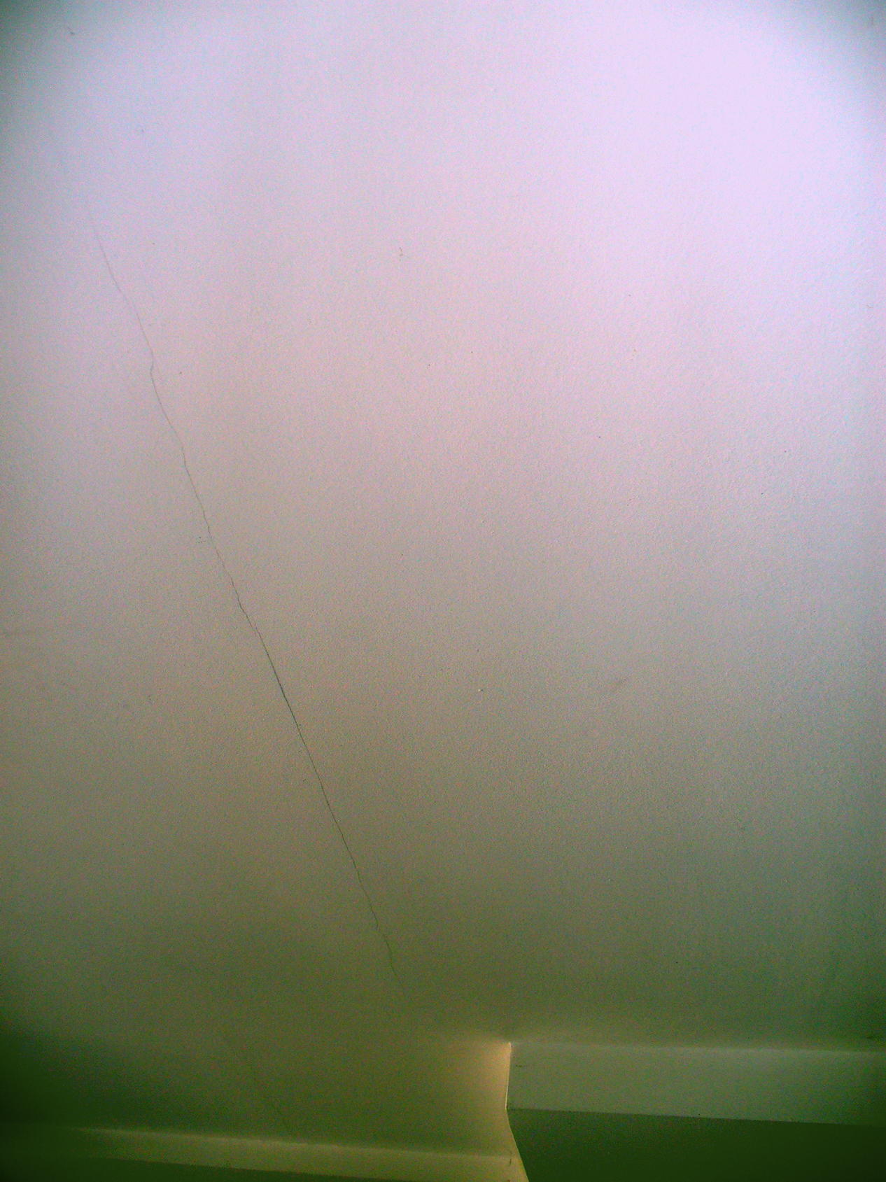

Вот не поленился сделать фото потолка у себя дома.
Плиты перекрытия.
Восемь лет назад делали ремонт с монтажом ГК на потолок.
Возможно что-то было со специалистами не то ...

А с мастерами Вам не повезло,нахалтурили.17 лет назад дома я делал себе потолки,ГК и профиля тогда возили с Польши и были оно достаточно дорогие,а тессть у меня столяр был,настругал мне рейки 20*50,вместо подвесов плоскость подкладками выставлял,шпаклевал Акрил-Путцом,красил-Снежкой.Итог-17 лет-всё идеально.Но в одной комнате-10 м2-решил сэкономить,набил сетку металлическую,где то 150 штук дюбелей,швы заделал всем,что только мог придумать,оштукатурил это всё чисто цементным раствором-и оставшиеся до продажи квартиры 8 лет постоянно сношался с этим долбаным швом.
Конечно.
Ну трещины пошли как положено через 5 лет после установки ГК.
Так что на "мастеров" как то грех гнать.
Да и дом был сдан в 1973-4 году. Так что не молодой.

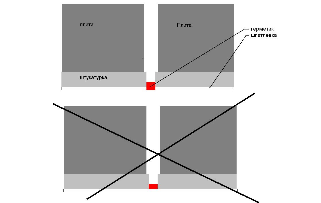

Есть просто вариант.
Попробовать применить кое-что из нашей грязной гидроизоляционной работы.
У нас же швы разные бывают (и 15 см в ширину в т.ч.). И надо чтобы все еще и не текущими были.

Так вот про вариант.

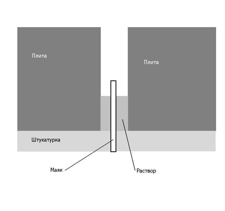

1. Из листа пластика толщиной где-то 3-5 мм нарезать полосы. Такой пластик продается листами. Обычно используют для рекламных нужд. Можно взять белого цвета.Ширина полосы зависит от неровности плит и толщины выравнивающей штукатурки. Но думаю не меньше 5 см.
2. Эти полосы - это маяки.
3. Заполняем шов между плитами жестким раствором и садим в раствор маяк. Торцом погружая его в раствор. Как бы забивая в шов между плитами.
"Высоту" регулируем вбивая глубже или не глубже.
4. Получаем маяки в швах.
5. Штукатурим по маякам.
6. Перетираем не вынимая маяков. Пластик не помеха. Он будет стираться заподлицо с штукатуркой.
7. Перед шпатлевкой вынуть маяки. После усадки и учитывая, что это пластик они должны выйти легко. Вынимать можно, вкрутив шурупы в торец маяка и потом пассатижами тянуть.
8. Заложить в шов шнур из вспененного полиэтилена. Обычно его ошибочно применяют для герметизации швов. Заложить так, чтобы его верх был заподлицо с поверхностью потолка.
9. Шпатлюем.
10. Пока шпатлевка еще свежая вынимаем шнур.
11. После засыхания шпатлевки шкуркой обираем шпаклевочные заусенцы, которые могут появится при вынимании шнура.
12. Получаем ровный потолок с ровными швами в проекции швов между плитами перекрытия.
13. Наклеиваем малярную ленту вдоль шва. С двух сторон. И вводим в шов опять же тот же шнур. При этом верх шнура на глубине 3-5 мм от поверхности потолка. Для этого делается простая приспособа из деревяшки.
14. Заполняем шов белым герметиком и шпателем его выравниваем.
Сразу снимаем малярные ленты.
Получаем ровный потолок с деформационными швами, заполненными эластичной отделкой.
На рисунке разрез.
Вроде такой вариант может сработать.
В нашем грязном деле он работает, но у нас не до красоты.
Опять же : это просто предложение.

Маяки - в швы.
Маяки в швах не дают хрупкой отделке (штукатурка) соединяться под плитами и потом трещать.
Получается что красивые отделанные плиты свзаны между собой эластичной красивой штучкой, которой подвижки плит пофиг.

Вы не поняли суть предложения.
Никаких шпаклевок по герметику. Какой тогда смысл его туда лепить?
Смотрите рисунок.
Смотрите рисунок.
