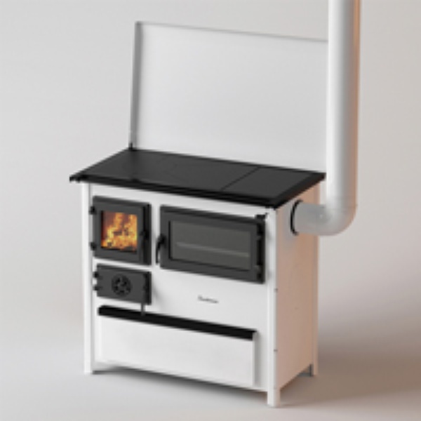

teo8
вогнистый владимир, Спасибо! :) Именно на уголь нет задачи ориентироваться, мне просто где-то попалась инфа, что нордика майор можно топить и углем, вот и спрашиваю специалистов так это или не так.
Тут надо быть внимательным. Как правило под углём они понимают древесный уголь, а не каменный. Это сильно разные вещи.
OuldMan, О, как! Я сейчас специально снова поискала упоминание об угле - не пишут каким именно.
Тогда значит будем топить фруктовыми и на уголь не будем заморачиваться, раз нельзя, значит забыли.
Найдите и почитайте описание печи на английском языке, а не в переводе на русский. Или на оригинальном языке производителя. Должно быть однозначнее. При переводе на русский этот нюанс то ли теряется, то ли теряют. :)

OuldMan, Точно так и есть, нашла на итальянском языке, древесный уголь однозначно.
Алексей Омельчук, Вот спасибо! Посмотрели описание и на Вашем сайте и на сайте производителя - интересный вариант! Особенно то, что можно печь пироги хлеб и т.п. Завтра в раб.время планируем Вам позвонить - у мужа есть пара вопросов. :)
Алексей Омельчук, выбираю между печь-камин Diana и MBS HAPPY. Подходят по цене и отапливаемой площади. У Дианы вроде КПД выше? Что посоветуете? Может для форумчан есть скидки (мне бы в Одессу)?

AНДРЮША,
В принципе эти две печи похожи по своим характеристикам. У ХЕППИ немного больше топливник, и немного лучше внешний вид. (как по моему вкусу).
Скидка для форумчан 7 процентов.

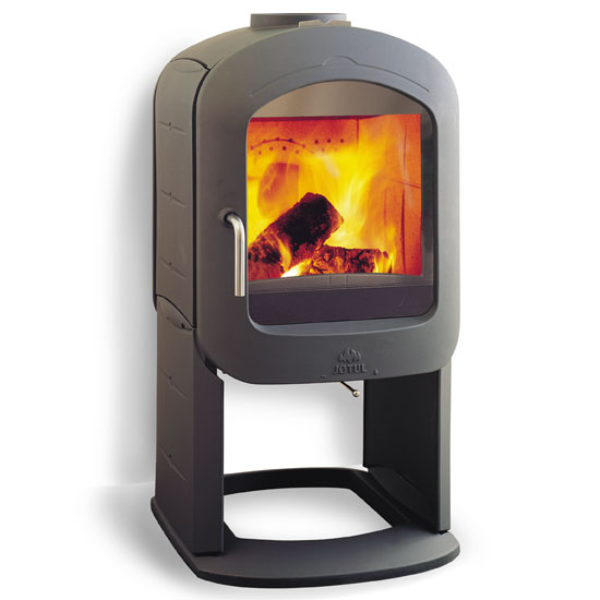

Коллеги,намедитировал себе на дачку Йотуловскую печку,нравицца и подходит по всем параметрам красотка F3 BRM,но наткнулся на симпатяжку F 250 и мысли мои стали меж ними метаться:D
Я понимаю,что надо в живую глянуть,т.с. свою "прочувствовать",но сначала "помощь зала":
1.Кто нибудь сталкивался с ней в жизни??
2.Вроде новинка как бы по теплоотдаче выше(алюминий в чугуне?? х.з. шо оно такЄ :unknown: ) ,Сканфорум пишет,что внутри вставки из вермокулида(может вермикулита???) и "считается одной из самых экологически чистых печей на рынке"...стоит ли она тех денеХ(на 900$ дороже F2 BRM),что за неё хотят.
3.Какой к ней дымоход лучше,пишут,что Ф125 или всё же Ф 150 ,практично ли к ней колено,что хочеццА?
4.Нужен ли к ней дополнительный подвод воздуха?Думаю за двойную шиделевскую трубу с воздуховодом UNI 140+V...
5.Из минусов 250-й вижу,что на ней нет практичной опции "вскипятить чайник",какие ещё есть плюсы/минусы??
6.Вопрос к ДимеДымоходу и коллегам,есть ли она вообще в доступности(ну и по возможности по дружеской цене :beer: )

Из истории форумчанина - F250 снята с производства, но Сергей Гонщик (если я не ошибаюсь) каким то образом ему достал, еще и выгодно, нужно обращаться к нему.
По моему мнению - F3 в эмали очень красивая, когда увидел в первый раз - сразу глаз останавливается на ней. Если устраивает дизайн (о вкусах не спорят), то выбор очень хороший (имхо).
По технической начинке - нужно у технарей спрашивать, но в целом по ним отрицательных отзывов не помню. Кстати у форумчанинов должны быть обе, так что нужно трусить насчет отзывов.

брать проверенную временем, рейтингом в продажах, отзывами эксплуатации, ценой-качеством, возможностью выбором цвета топки, а это F3 TD.

Пришли к двум вариантам,или печь Jotul MF 3 или Nordpeis VEGA...в семье мнения разделились:unknown:

MF-ка у меня стоит на выставке, приезжай посмотришь. Есть что выбрать. :beer:
