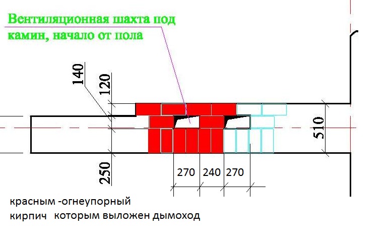

Мы собираемся выкладывать дымоход из кирпича(огнеупорного около топки и далее красного полнотелого) для печки Jotul F3 TD BRM. Картинка примерно такая.attachment.php?attachmentid=146464&stc=1&d=1321658614
Стена несущая внутри дома. Что скажут специалисты? Помогите разобраться, пожалуйста.
Или обязательно устраивать "модные" дымоходы из керамики, сендвич-трубы и т.п.
Нет смысла возле печки выкладывать огнеупорным кирпичем. Там нет таких температур. Лучше проконтролируйте строителей которые будут выкладывать дымоход, что бы кладку сделали качественно. Новомодные дымоходы из керамики конечно хорошо, но в Вашем варианте качественного дымохода из качественного кирпича будет достаточно. Кстати вентканал там совсем не нужен рядом с печью. Под приток он не пойдет, его нужно будет организовывать по-другому, снизу или через стену если внешняя. Этот вопрос требует еще уточнений.
Смысл как раз есть: шамотный кирпич лучше и быстрее аккумулирует тепло, чем керамический. Для открытых каминов, для создания теплоемкого корпуса вокруг металлической топки - шамотный кирпич как раз то, что доктор прописал.

На этом рисунке красным цветом показаны шамотные кирпичи.
Можно сделать монолитную несущую стенку из полнотелых керамических кирпичей. Это будут обычные стеновые кирпичи страшного качества. Соответствующего качества будет сам дымоход.
Читаем снова важный пункт вопроса Мариши. СТЕНА НЕСУЩАЯ!! А несущую стену по нормам что... Правильно - ИЗОЛИРОВАТЬ ОБЯЗАТЕЛЬНО!
Изолировать снаружи несущую стену, чтобы внутри нее пропустить в канал дымохода горячий дым от чугунки? Абсурдность ситуации не наблюдаете?
Так зачем нам там еще шамот, который обладает лучшей теплопроводностью чем кирпич?
С целью сделать качественный дымоход, который будет активно поглощать тепло из горячего дыма. Этот дымоход будет эффективным теплоаккумулятором. Тепло останется в доме, а не будет выброшено бесполезно из дома на нагрев космоса.

Вы лучше дайте ответ на простой вопрос: если несущую стену нужно снаружи теплоизолировать от чугунки, то можно ли в эту несущую стену в дымоходный канал в ней выпускать дым из этой же чугунки?
Что будет создавать более высокую температурную нагрузку на несущую кирпичную стену: инфракрасное излучение от чугунки, которая установлена возле этой стены, или горячий дым из чугунки, который будет подаваться во внутрь несущей стены в дымоходный канал? Ответ очевиден даже ребенку младшей группы детского сада...
На эту стену будут ли опираться железобетонные панели перекрытия?
Ну раз несущая:)
Ну раз несущая:)
На несущую стену может опираться деревянное перекрытие между этажами. От этого ситуация сильно меняется.

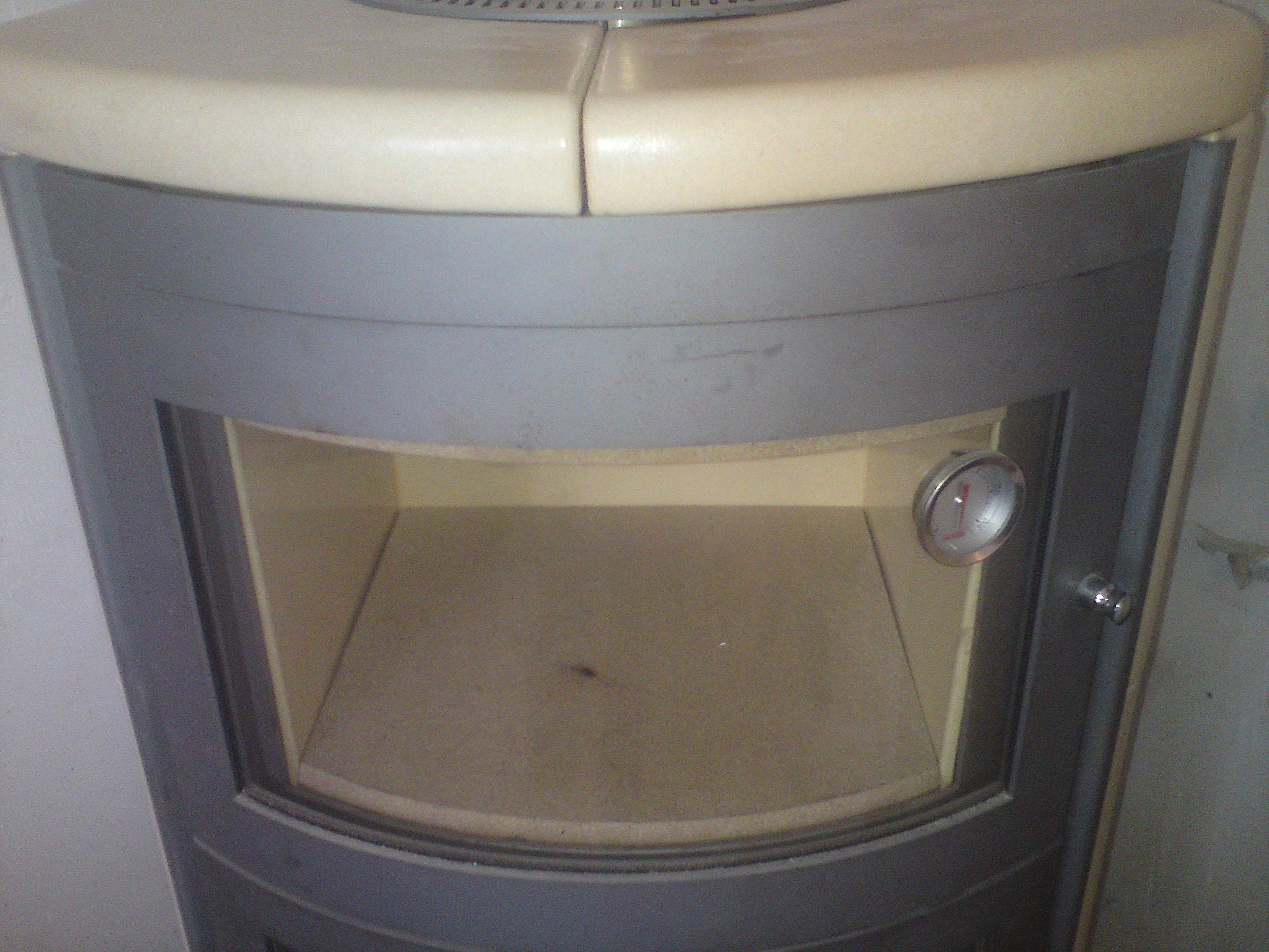

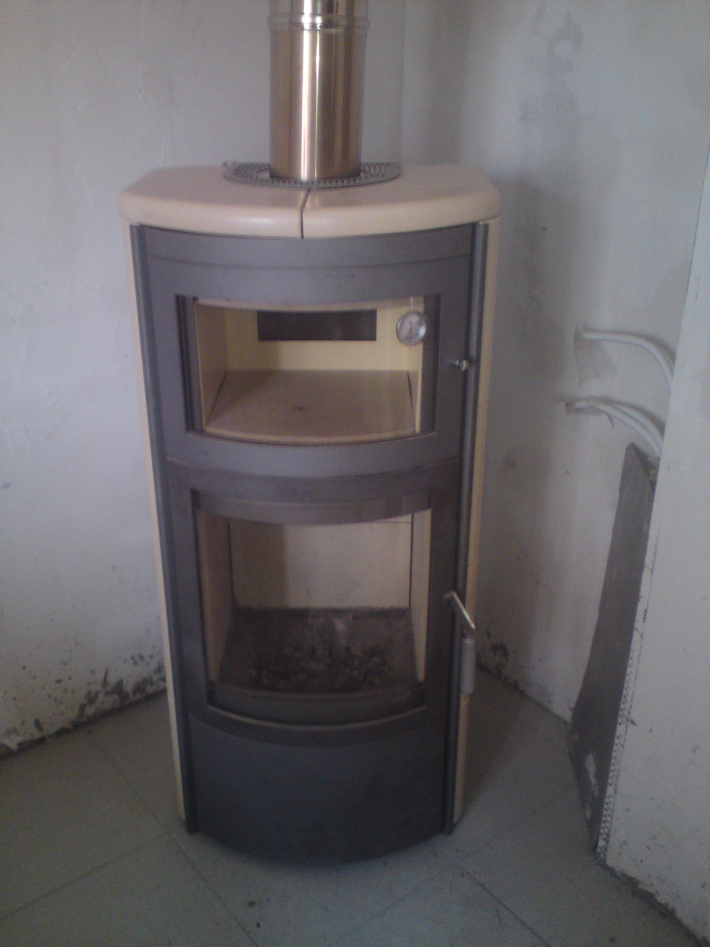

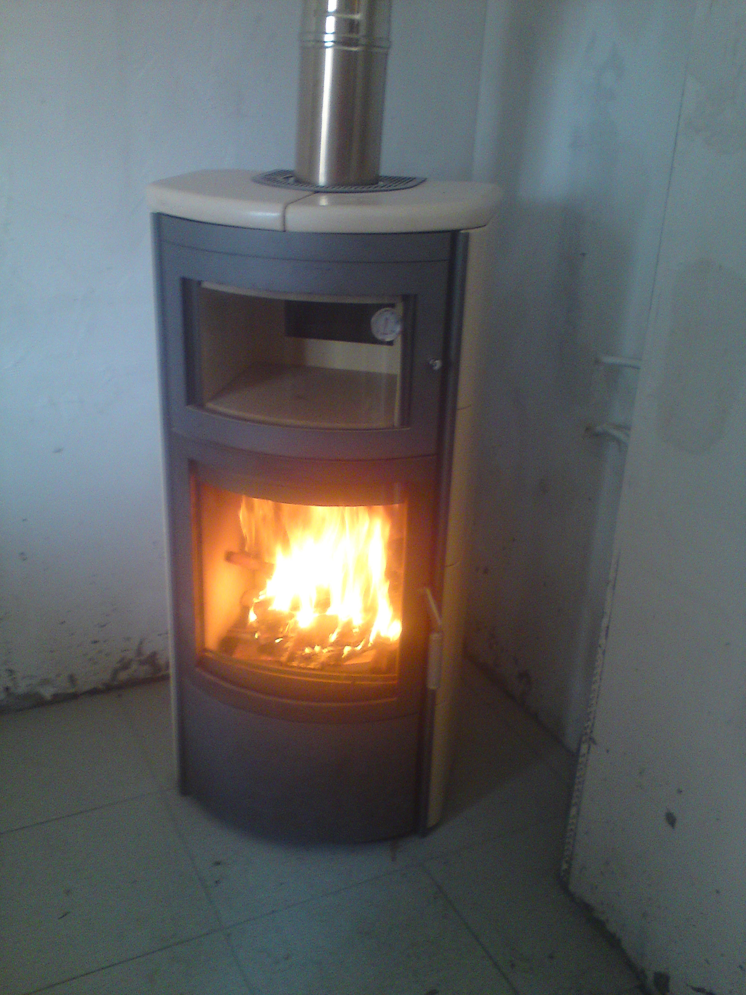

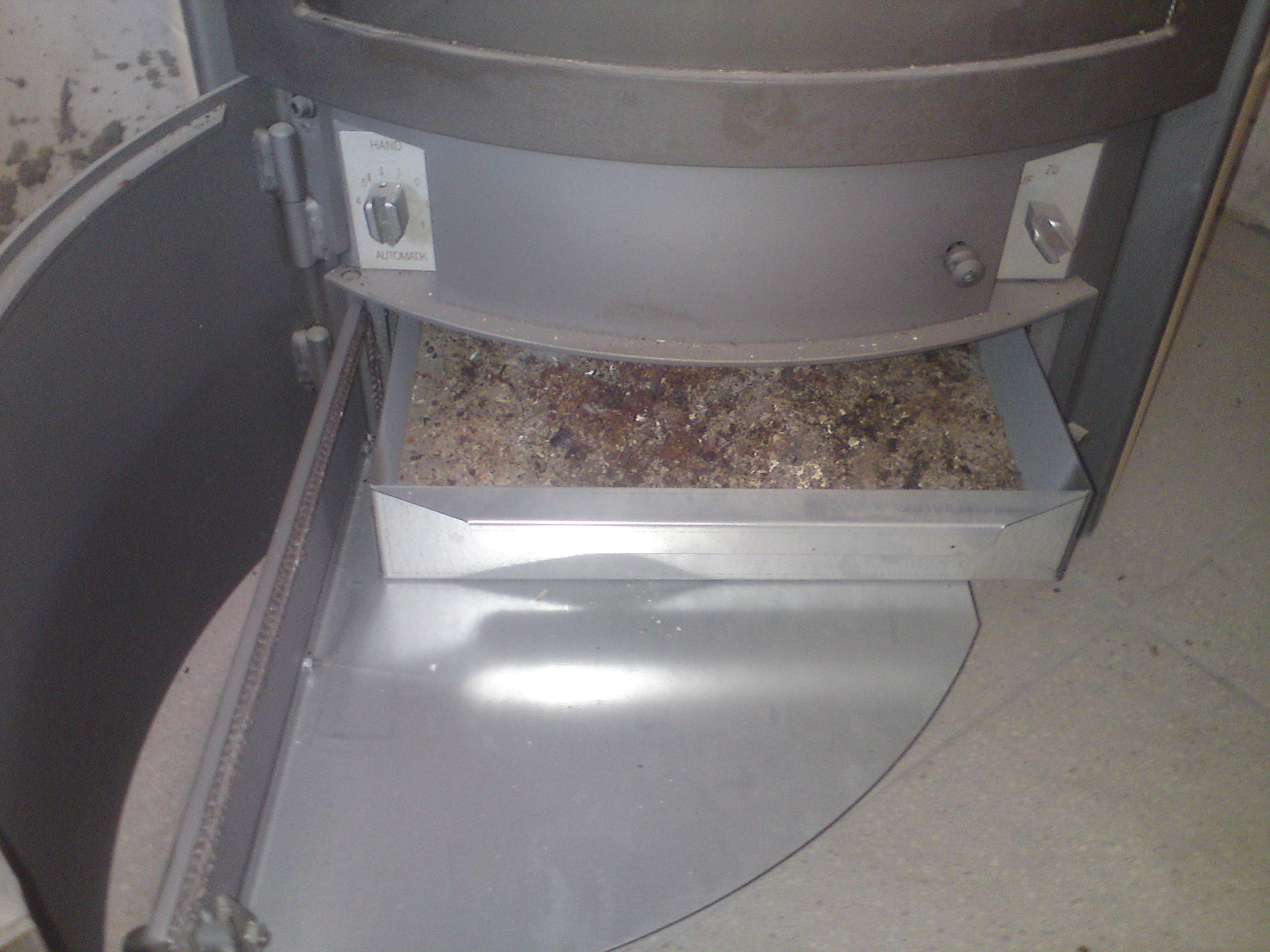

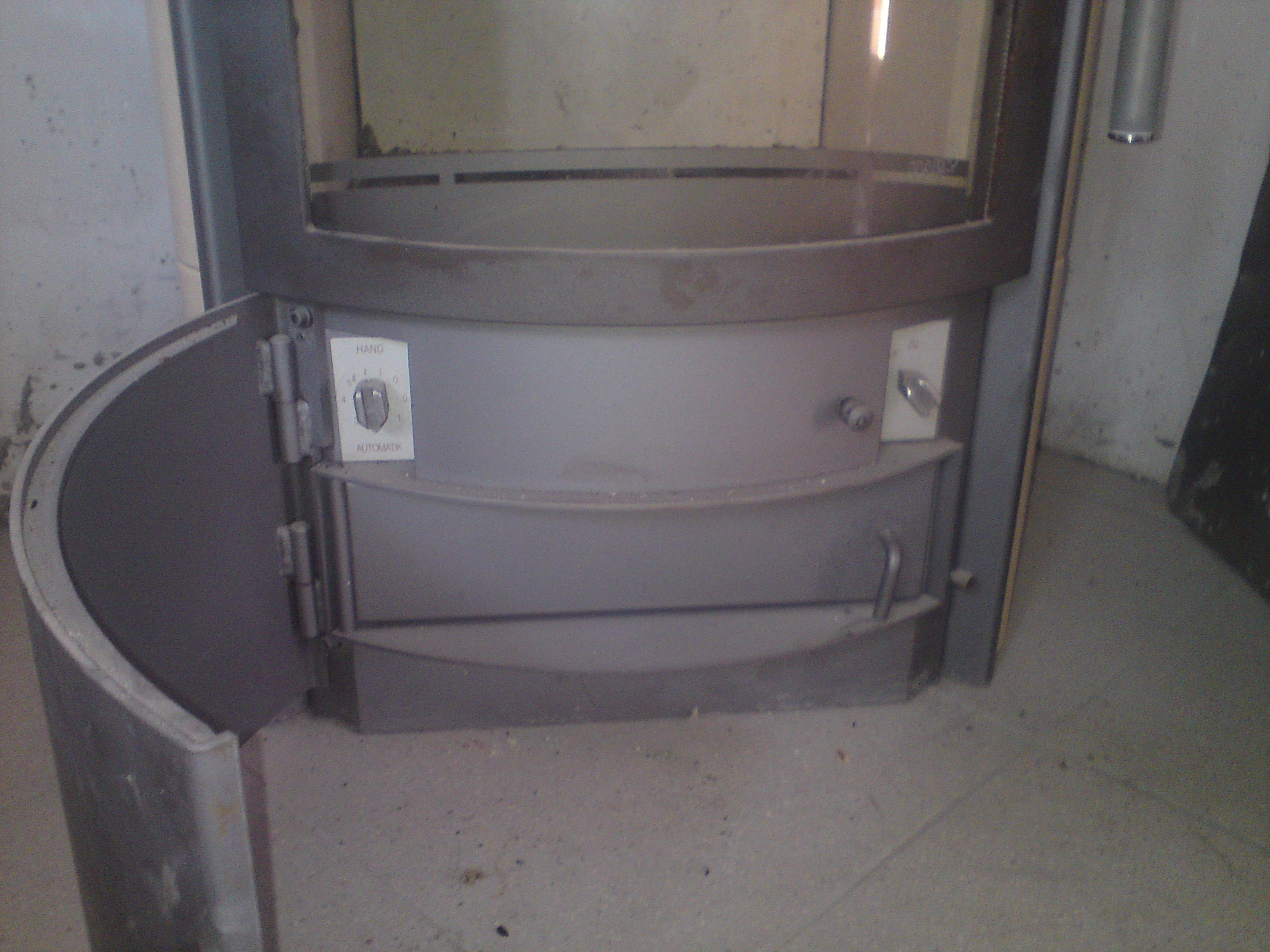

Уже писал в этом разделе про каминофен, купленный для отопления дачи 2 эт, 70+ м.кв. Hark Roma. Из старой линейки Харка.
Длительное горение, подвод воздуха извне, футеровка ( правда вермикулит, но все же). В верхней камере можно печь пиццу и т.д., температура 250. Вес 250 кг. Можно топить углем.
Скажите, это столько золы за одну топку?
Верхняя камера тоже вермикулитом футерована?

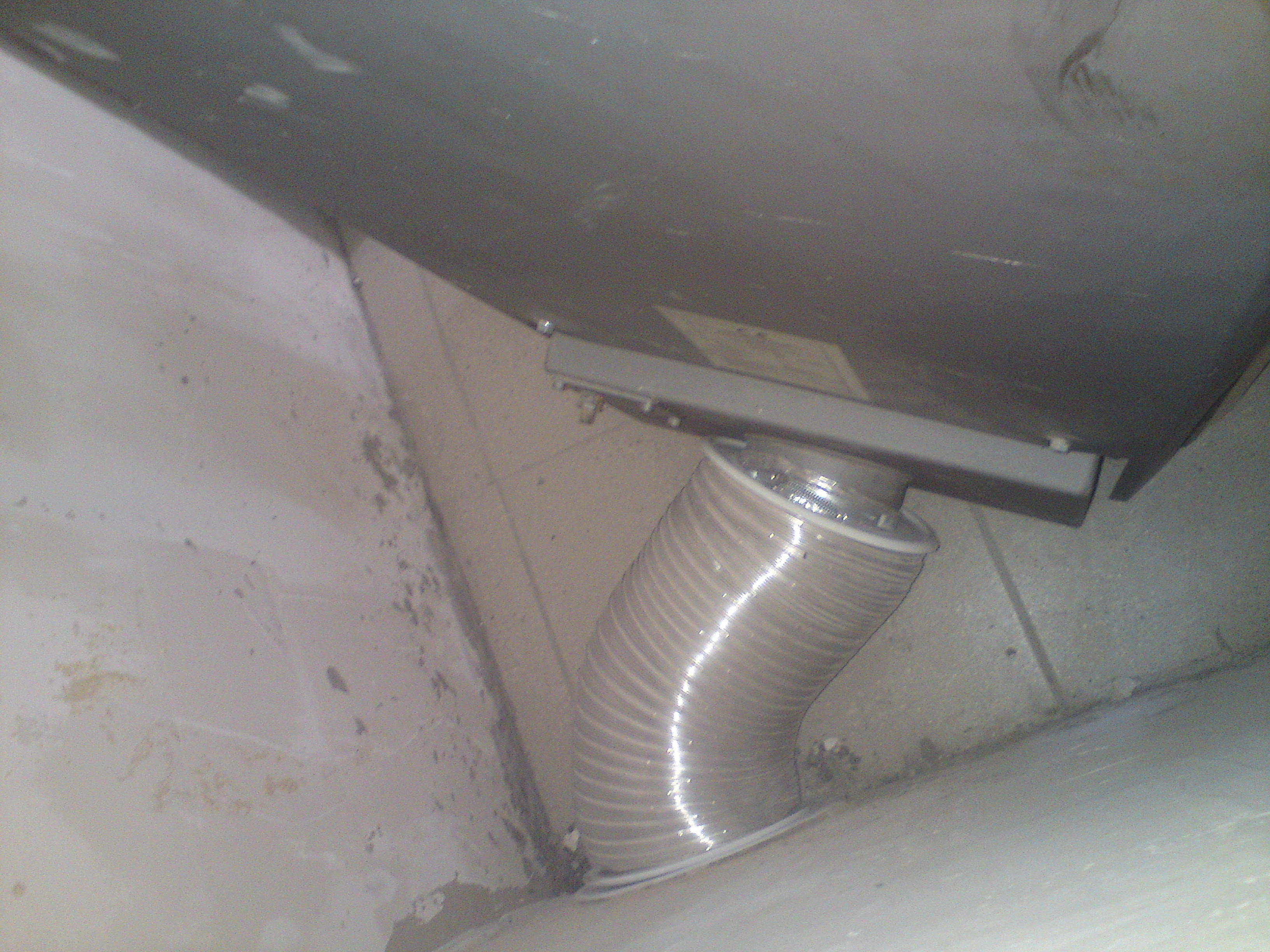

Мне печь тоже очень нравится, все же очень надеюсь получать от нее не только эстетику, но и тепло. Там достаточно сложная конструкция, в инструкции много слов про какой-то вторичный воздух, и даже третичный :) На кожухе даже обнаружен термодатчик, связанный с воздушной заслонкой - регулятор мощности. Планирую в декабре печь подключить, фото-отчет обязательно подготовлю.
PS К сожалению, не подготовил при строительстве воздуховод для питания камина. Благо еще не положен утеплитель на пол и нет стяжки - буду бурить фундамент и проводить трубу для внешнего воздухозабора.
Золы не за одну, вообще-то по эксплуатации расскажу ближе к весне,
т.к. сейчас топят время от времени для поддержания температуры (идет ремонт).
Верхняя тоже футерована, что, как по мне, не очень хорошо, т.к. при приготовлении чего-либо быстро потеряет первоначальный вид. Вермикулит ли это не уверен на все 100, т.к. не сильно разбираюсь в футеровке, но то, что не термот(и тому подобное) - точно.
А вообще-то по золе - после недели эксплуатации 570-го Йотула - максимум треть зольника, последние 10 дней его не доставал. Топлю мин. 2 раза в день по 2 закладки.

Я не знаю, что отсекли и у кого:D, но основной теплоемкий элемент данного прибора - его кафельная облицовка, кот. нагревается и держит тепло. Облицовка съемная. Одна и та же модель может идти как с кафелем разных цветов, так и с талькохлоритом (Naturstain по немецки, кажется) - на выбор заказчика.

Да , именно плиты и с двух сторон. И еще интересует очень вопрос специалистов: можно ли в такую погоду (+5, -5) использовать для кладки смесь Огонек. Опасаюсь, что глина будет расширяться при морозе и треснет кладка.
А может есть смысл вставить в дымоход трубу из нержавейки и обложить обычным кирпичом или сэндвич? время поджимает, нужно выкладывать стену, класть плиты. не можем никак принять решение. Нержавейка продается 0,5 мм. И отдельно и в сэндвиче. Мне кажется, что тонко слишком. Или нормально, что скажите?
