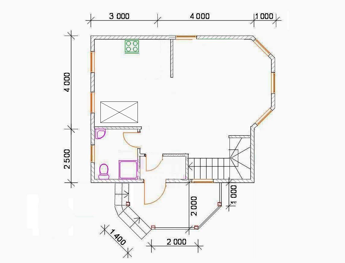

Т.е. если я правильно поняла, то в стене можно нержавейку 0,5мм, не доходя до чердака(сколько? 1м или больше?) начинать утеплять мин.ватой и так с утеплением по чердаку и на крышу?

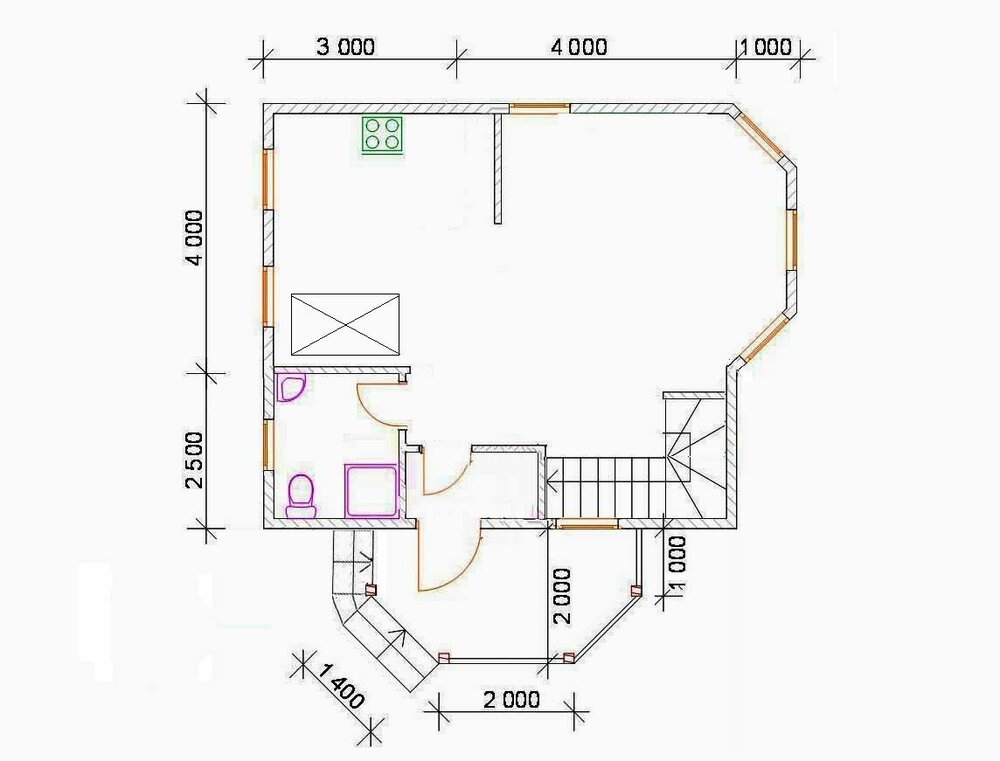

Вот поэтажный план. На 1-м этаже одно большое помещение, там правда еще туалет-ванна, ее бы тоже как-то обогреть. А печку естественно было бы поставить напротив кухни, там где крест. А вот и сам дом, снимок правда полуторогодичной давности, нет сежего под рукой :)
Я так не думаю. Естественно ее не прятать, а поставить там, где можно получать от нее кроме тепла, эстетическое наслаждение от созерцания огня. Я бы ее однозначно перенес. Желательно увидеть расстановку мебели, что бы определить ей лучшее место.
По теплу на втором этаже. Не переживайте, тепло всегда поднимается в верх. Для быстрого прогрева верхних помещений есть дешевый простой способ. В потолок перекрытия в спальных комнатах ставите маленькие вентиляторы, которые обеспечивают быстрый прогрев помещений, прогоняя через них нагретый воздух. У той печи что рекомендовал, есть система медленного горения. Одной закладки в таком режиме хватит на 8 часов, что будет компенсировать теплопотери в ночное время. У меня похожая планировка, но я себе даже вентиляторы не делал, нет надобности. Просто по приезду оставляю на втором этаже открытые двери. Санузел тоже прогреется, нужно обеспечить лишь там гравитационную вытяжку и подрезать нижнюю кромку входной двери. Вентиляция будет тянуть общую нагретую массу воздуха, заодно и прогревать санузел. Для дачи основная проблема быстро нагреть дом. Вот здесь нужно дать много тепловой энергии. А уже как прогрелся, при условии, что дом хорошо утеплен, так поддерживать тепло намного проще и тепла необходимо лишь на восполнение теплопотерь. Это самый простой способ. Конечно, если бы разговор шел о ПМЖ то там другие более дорогие решения. В данном смысле будет достаточно малого. Прочтите на форумхаус тему "Установка печи Jotul F3TD в бревенчатый дом". Там ТС Domovladelec описывала свою печь в похожем по планировке доме. Человек удовлетворен полностью!

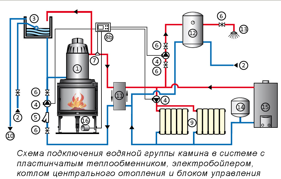

Но я хотел греть воду не электричеством, а камином, совмещая приятное с полезным, как мне казалось. Но если качественных печей, могущих разогреть и воздух и воду нет (а по Вашему Миша мнению, мне это и никчему), значит независимый обогрев красивой, качественной печью :rolleyes:
Почему нету - есть. Просто качественные подобные системы стоят относительно дорого и использование их для приездов в дом на 1-2 дня экономически не всегда оправдано. Воздушкой спокойно решите вопрос подобного "дачного отопления".
Вот пример инсталяции топки греющей воду и воздух запитанную в общую систему отопления котлом.
