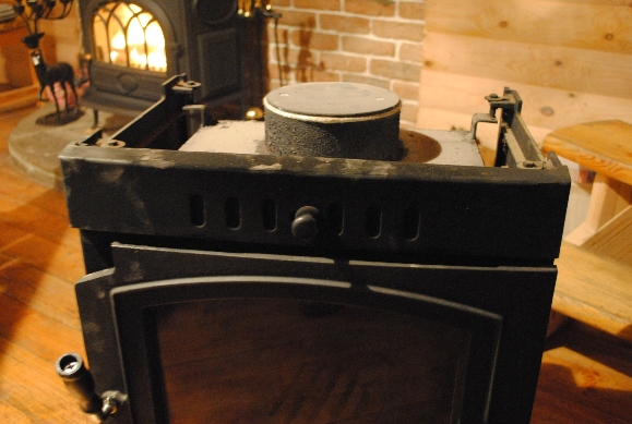

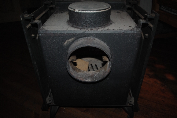

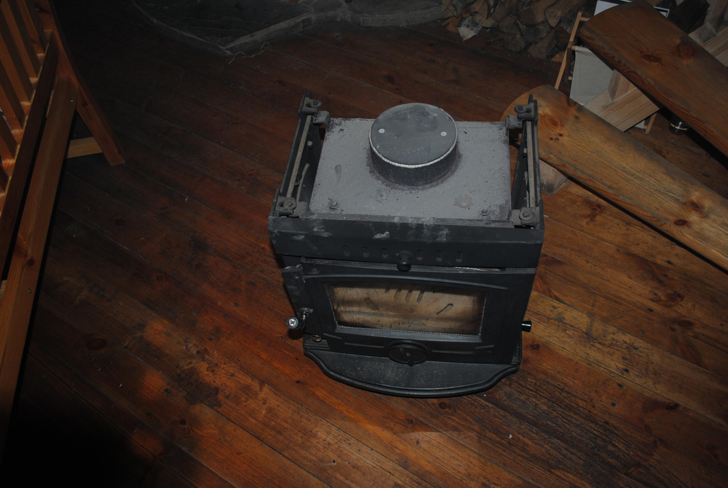

А есть где-то чертеж печи Jotul F3 TD ? Габаритные размеры нашел, но меня интересует размер/местоположение верхнего отверствия. И еще, только не смейтесь: 150 мм это внутренний диаметр трубы или внешний? Я так понимаю, там должен сэндвич идти, вопрос какой? Змінено користувачем sam1971
у Jotul F3TD диаметр трубы 160.. На вых патрубке нутр 160, внешний 173. Если дымоход очень низкий(4.5-5м), то ставят больший диам напр 180. Посмотреть размеры можете на www.jotul.com Там под каждой моделью внизу есть мануал(инструкции) и вообще вся необходимая инфа, вплоть до каталожных номеров деталей и рисунков печи разобранной по элементам.
По паспорту все-таки 150, а о 173 нигде не нашел.
Я их просто руками ставлю, поэтому размер знаю:) Но решил проверить))
Всегда был 160, родные йотуловские трубы для подключения всегда на 160. В комплект "родного" подключения входит переходник 173х160. Есть также 173х150. Без переходника можно вставить трубу в внутрь переходника там есть конус. Но внутрь без переходника мы практически не ставим, так как открытый фланец портит вид. Но спасибо, открыл для себя вопрос для норвегов почему они начали указывать 150. Может переходник поменяли? Посмотрю на складе проверю. На русскоязычной странице, почему то 150, на польской 150 или 160 через переходник 173х160 (ссылка устарела) Может че перепутали, когда информацию выкладывали.. 150ый всю жизнь был только на модели с дожигом F3.

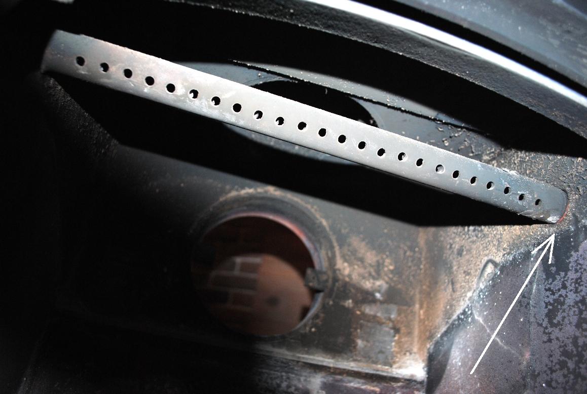

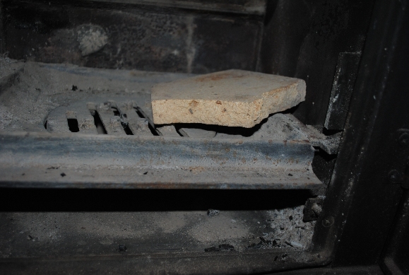

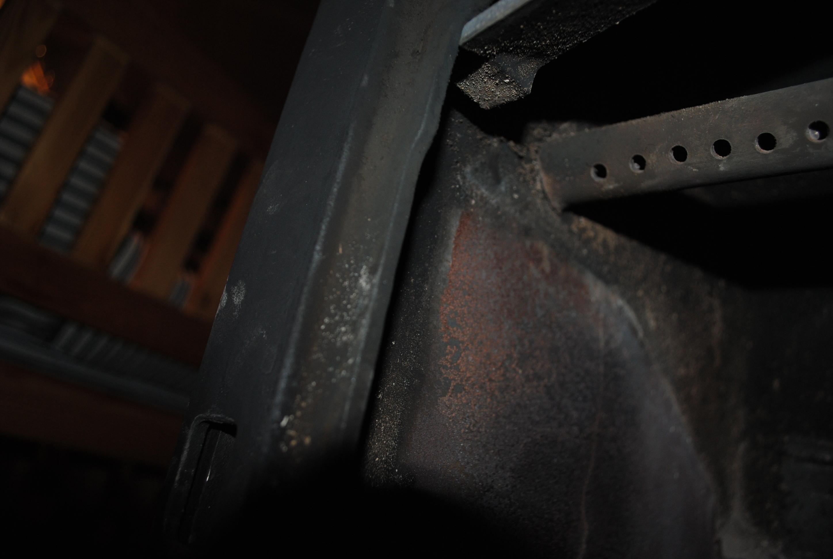

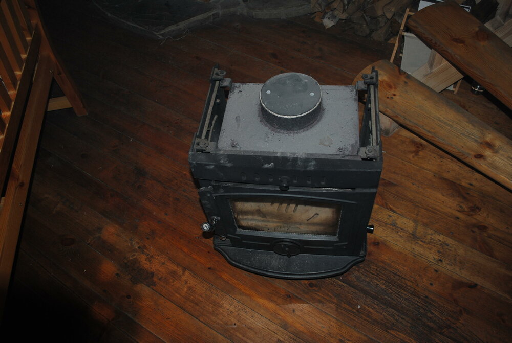

увидел на алибабе китайские - кто сталкивался? дизайн меня устраивает, но вот как насчёт эксплуатационных характеристик?
(ссылка устарела)
Допустим, они заявляют "clean burn" & "air wash"?

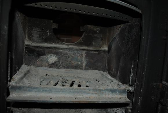

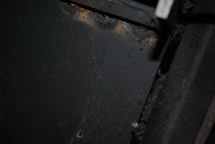

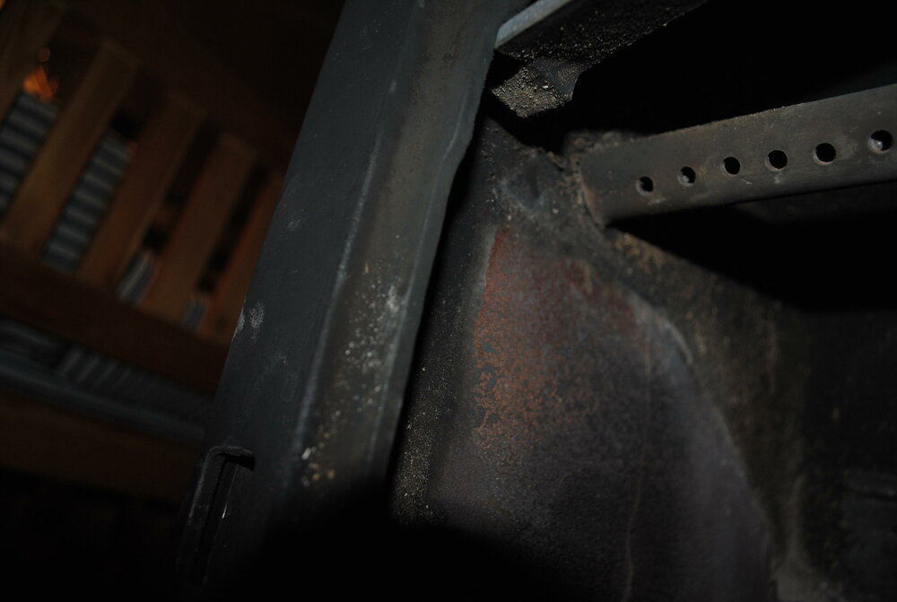

Заявлять они могут, что угодно, на то и китайцы. А вот работать их клин берн не работает. Есть у меня очень хороший пример замены такой "заявительной" печи, на нормальный Йотул. Разница просто несравнимая по отоплению. Сам это все испытывал на себе. А второе, китаец лег через полтора сезона эксплуатации. Позже выложу фото как объегоривают народ китайцы и как вообще тупо..... устроена конструкция. Какой там клин берн:lol:
Как видим, так на первый взгляд топочка то по сути внутри стальная:D Анарод по картинке смотрит и думает, что чугунная:) Неудивительно, почему только год гарантии на "чугунную" топку:)
Люди, еще раз повторяю!! Чудес не бывает. Все эти "заверения" рекламный трюк. Получите от печи ровно столько, сколько за нее заплатите!

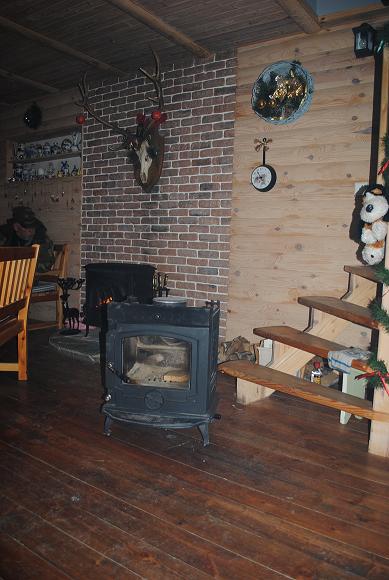

Миша,подскажите,если использовать Jotul F3TD как аварийный источник тепла (например,при аварии на газовой магистрали или отключении электрики),сможет он обогреть мне хоть 1-й этаж (примерно 50кв.м.-прихожая и кухня-гостинная)? Понравилось исполнение как на изображении ниже - нет ли минусов у установки в подобные ниши? Дом из пеноблока утеплен пенопластом.

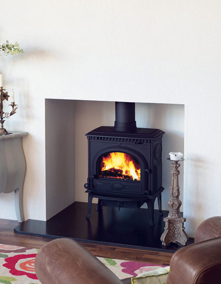

Добрый день! Подскажите, как правильно организовать нишу для такой печки
Имеем - проем от бывшей печки-камина проем в стене высота 3м, ширина 1,10м.
С одной стороны проема - внешняя кирпичная стена дома, в ней же дымоход. Т.е. печь будет стоять к стене дымохода боком. С другой стороны - деревянная лудка двери. Планируется, что ниша будет уходить в маленькую комнату, а лицом смотреть в большую комнату. Вопрос - как правильно выстроить нишу и из каких материалов это сделать правильно. Думали стенки сделать из огнестойкого гипсокартона, частично облицевать плиткой под кирпич, нужно ли делать базальтовую вату внутри и т.д.
Печку хотим F3TD. Также вопросы по дымоходу, точнее труба от печки до кирпичного дымохода (15х15). Заранее большое спасибо за ответ и, возможно, за предложения печки и ее установки.
У этой печи, номинальная мощность 6.5квт/ч По европейским нормам это означает, что ее достаточно для обогрева среднеутепленного дома с выс. потолков 2.4 метра площ 65квадратов. Но учитывайте, что тепло только на первом этаже не удержишь, часть его пойдет на втрой этаж, если его не перекрывать. В таком случае лучше взять по мощнее F8TD к примеру.
Ниши, это так называемый английский стиль. Пошла такая мода как раз из-за того, что с развитием технологий англичане поголовно, начали модернизировать развитые когда то у них большие открытые камины, вставляя туда подобного плана современные печи с высоким КПД. Есть несколько вариантов.
1) Оставить просто в нише, как на фото.
2) В верхней части ниши, из изолирующих материалов соорудить конвекционную камеру с возможностью выхода через решетки с регулируемыми жалюзи в заднюю комнату(за стеной) и в основную. Регулировка потоков путем перекрытия жалюзи даст возможность перераспределять воздушные потоки.
3) Способ номер 2 можно модернизировать с возможностью вывода горячего воздуха на второй этаж, путем организации воздуховодов и разводки по комнатам второго этажа. На выходах воздуховодов, тоже ставим жалюзи.
Вот для наглядности похожая конструкция(ответ 512)
vashdom.tut.by/forum/index.php?topic=14946.510
Материал для создания ниши должен быть не горючий. Можно использовать кирпич, пенобетон, кремниево-кальцевые плиты, шамотные и т.д и т.п
