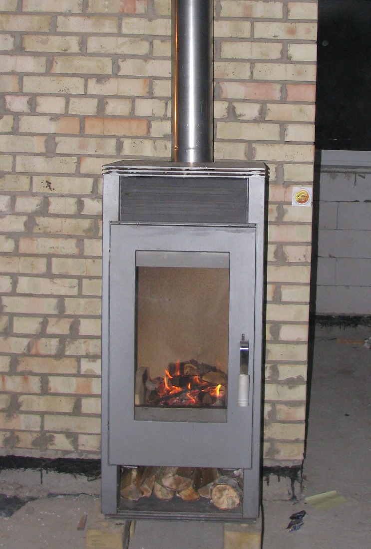

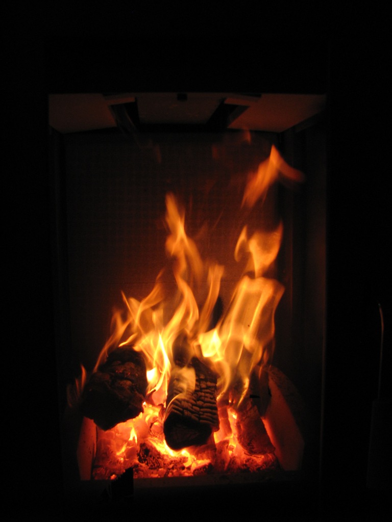

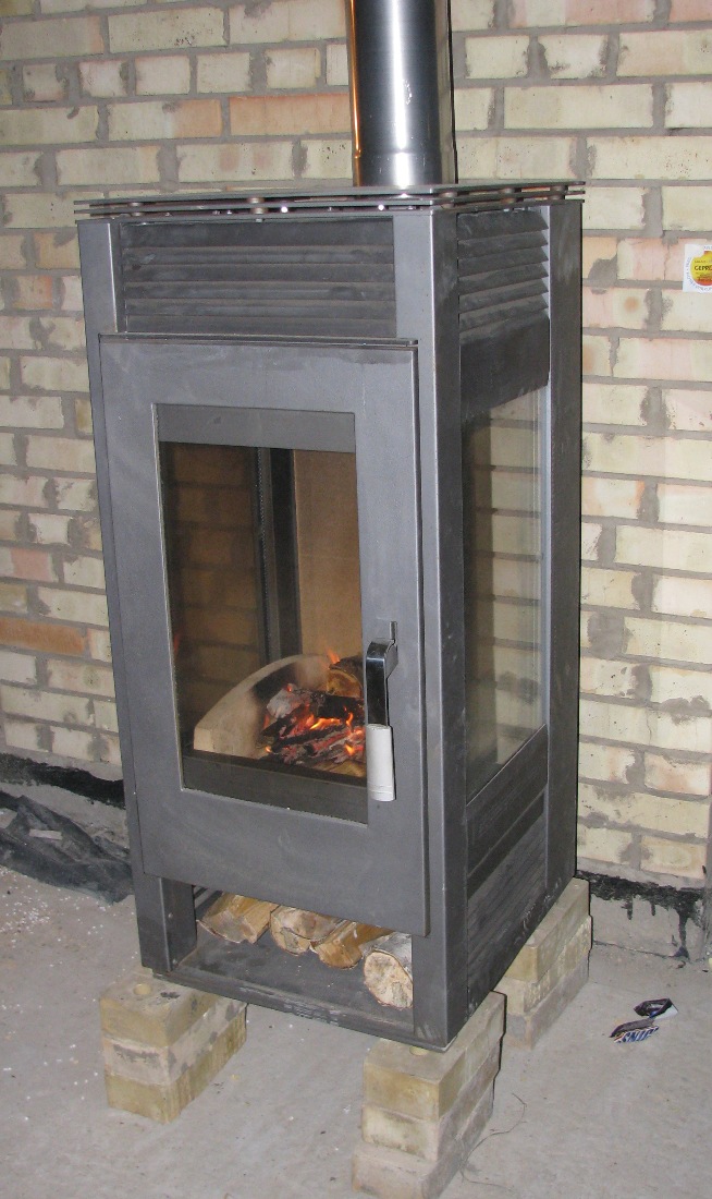

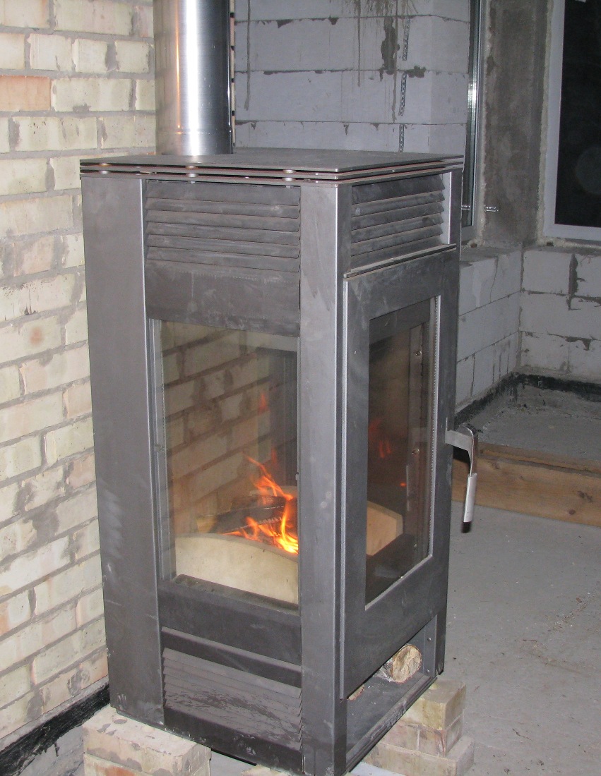

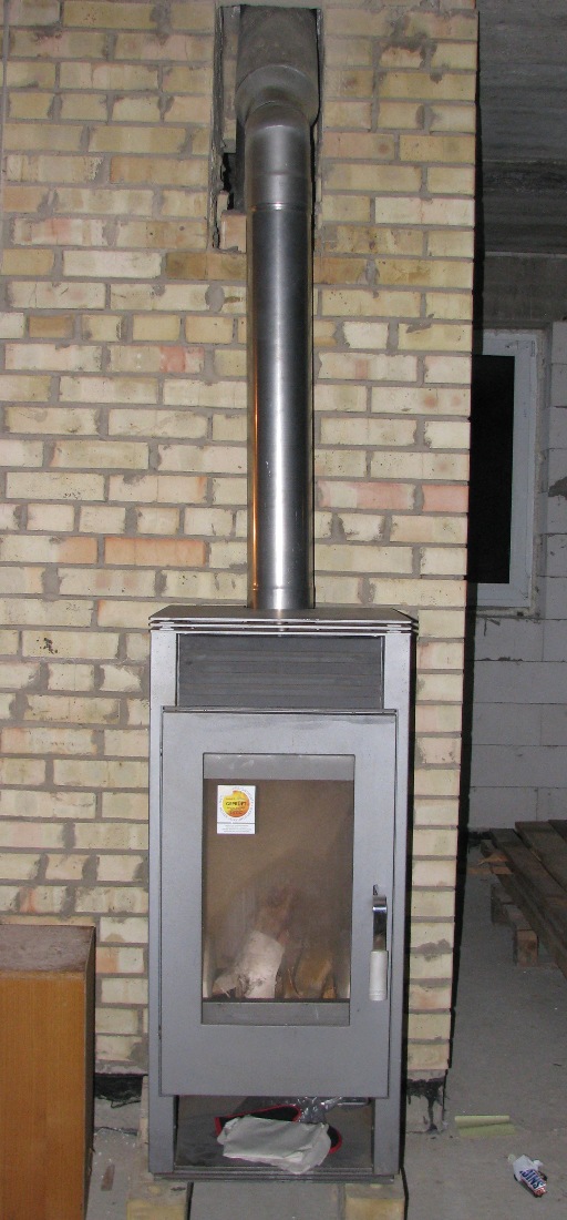

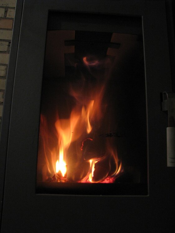

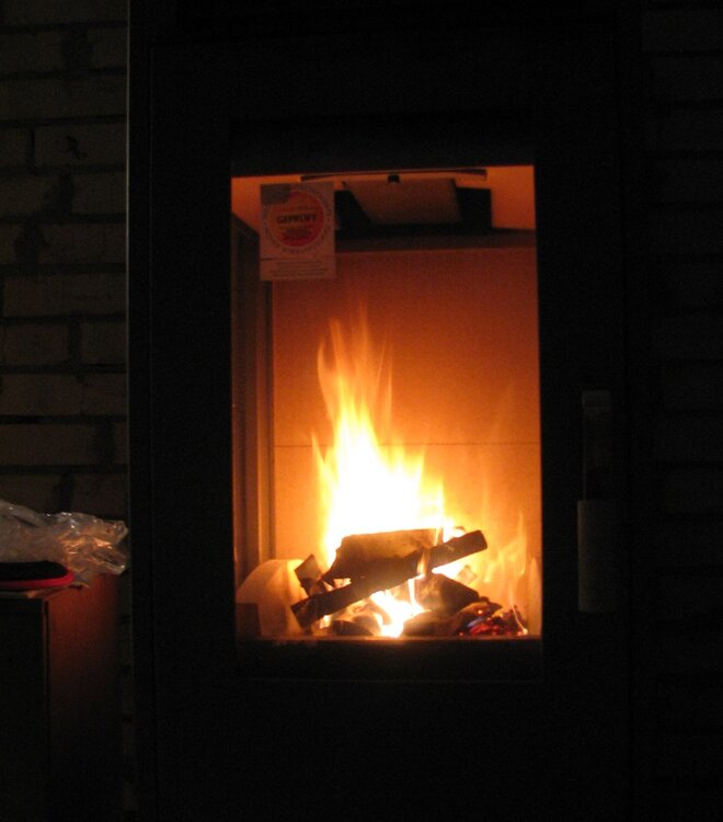

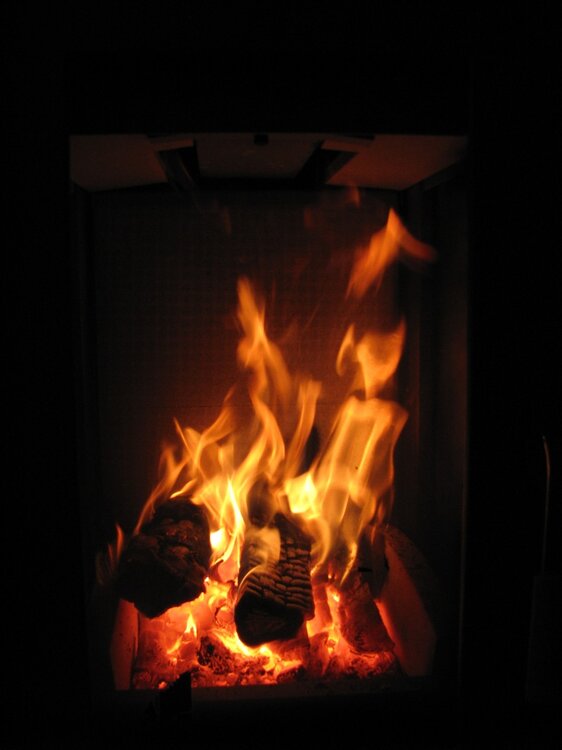

alkul Опубліковано: 8 грудня 2011 Поділитись Опубліковано: 8 грудня 2011 Та ладно. 35 см — нормальная длина дров. Я раньше пилил дерево поленьями от 50 см., снимал дом, где был открытый камин. Можно было наверное метровое полено засунуть После него пилить коротышки по 35 см. как-то непривычно. PS Вобщем произвел вчера пробный пуск. Как оказалось, в закрытом камине сырое дерево не горит! У меня подготовленного дерева не было, нашел бревнышко березы сантиметров 10-12 в диаметре, которым строители летом опалубку подпирали. Распилил - оказалось оно реально сырое. Порубил помельче, зажег. Бумаг загорается, дерево даже берется немного, но в течении нескольких минут тухнет. Все это сопровождается обильным задымлением (благо в дом дым не попадает). С четвертой попытки уже подсохшие деревяшки активно схватились. Когда образовались угли, подкинул пару деревяшек покрупнее. Первое тепло пошло минут через 15, а нормально камин разогрелся часа через полтора, когда уже все прогорело (у меня было всего два часа на эксперименты). На выходных планирую остановиться в доме и хорошенько камин протопить, фото позже. Посилання на коментар Поділитися на інших сайтах More sharing options...
AndyAntonov Опубліковано: 8 грудня 2011 Поділитись Опубліковано: 8 грудня 2011 И не будет сырьё нормально гореть. У Вас 3/4 поверхности остеклено. Всё тепло излучением улетает, на просушку поленьев ничего не остаётся. Посилання на коментар Поділитися на інших сайтах More sharing options...

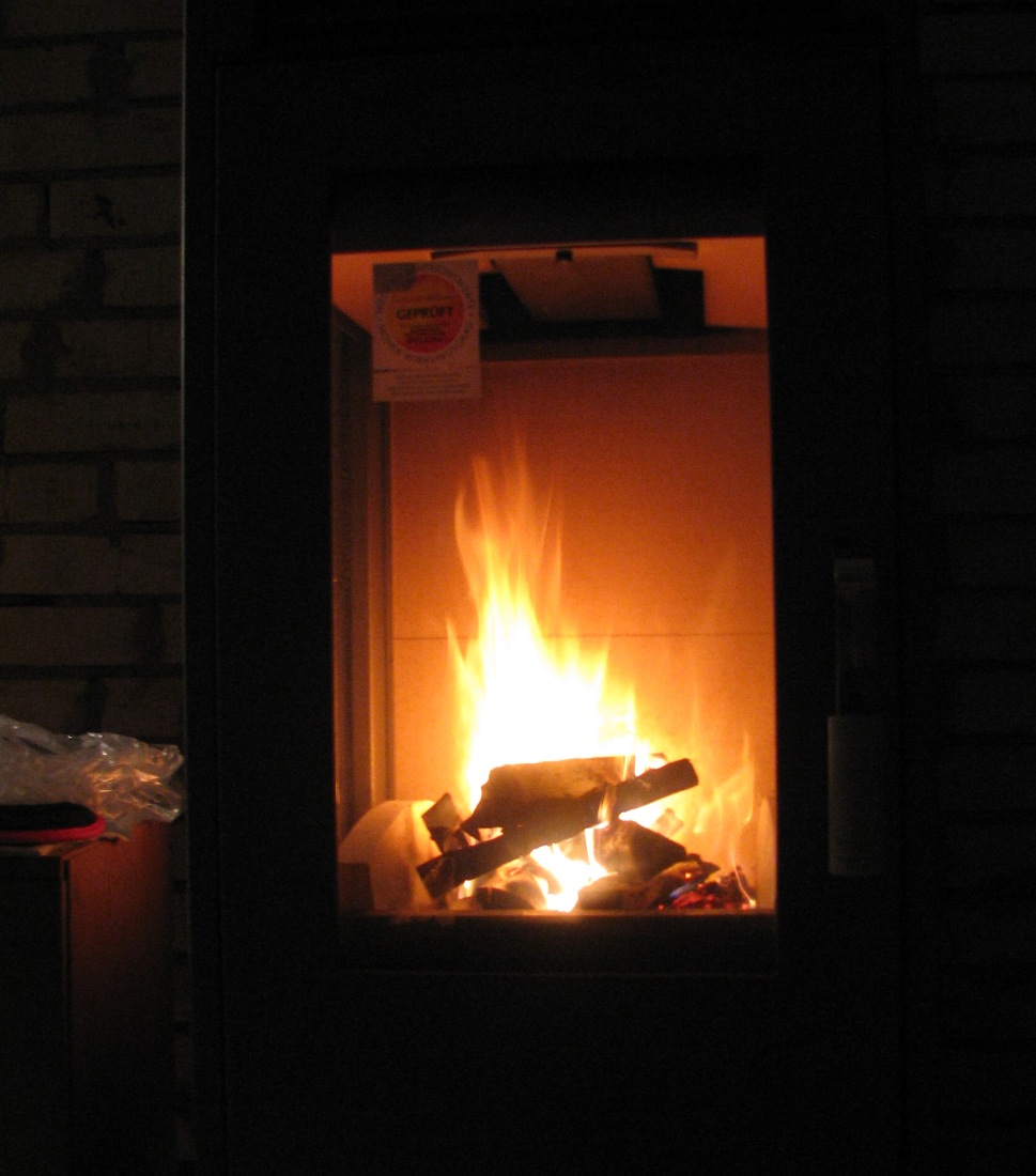

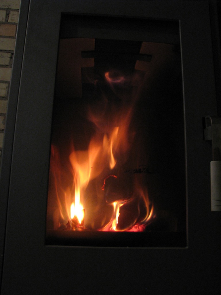

alkul Опубліковано: 8 грудня 2011 Поділитись Опубліковано: 8 грудня 2011 И не будет сырьё нормально гореть. У Вас 3/4 поверхности остеклено. Всё тепло излучением улетает, на просушку поленьев ничего не остаётся. Сегодня была попытка номер два. Опять те же влажные дрова, но разжег со второй попытки. В принципе корпус камина хорошо разогревается, труба тоже горячая. Температура достаточно быстро поднялась до 9-10 градусов, и застопорилась. Дом конечно не закончен - нет внутренних дверей, в гараже выходы просто забиты досками, крыша не подшита и не утеплена. Решил закрыть в гостиной двери пленкой, и обнаружил, что невероятно сифонит. Пленку буквально как магнитом притягивает к проему. Подозрение пало на дымоход. Он загильзован, но полностью открыт изнутри. Труба разогрета, между трубой и каналом дымохода тянет как в пылесос. Я так понимаю, нужно заполнить негорючей ватой пространство между трубой и каналом дымохода? 1 Посилання на коментар Поділитися на інших сайтах More sharing options...

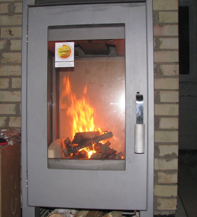

Misha_k Опубліковано: 8 грудня 2011 Поділитись Опубліковано: 8 грудня 2011 Пока не торопитесь Вы с исследываниями скорости нагрева. Дом еще сырой с утеплением скорее всего все доконопачивать нужно. Хорошая печь, дизайн современный, навернутая да еще за такую цену. Наклейку только со стекла снимите, пригорит, потом соскабливать придется.. Посилання на коментар Поділитися на інших сайтах More sharing options...
alkul Опубліковано: 8 грудня 2011 Поділитись Опубліковано: 8 грудня 2011 Пока не торопитесь Вы с исследываниями скорости нагрева. Дом еще сырой с утеплением скорее всего все доконопачивать нужно. Хорошая печь, дизайн современный, навернутая да еще за такую цену. Наклейку только со стекла снимите, пригорит, потом соскабливать придется.. Есть желание на новый год пару-тройку дней провести в своем, хоть и незавершенном доме - вот и начал тестирование. Наклейку сорвал, видно на последних фото. Как-то в горячке запускал - пока трубу установил, пока зажег. Потом смотрю - наклейка, сорвал, пока стекло еще не нагрелось (фотки вчерашние). Пока решил перекрыть все неиспользуемые внутренние помещения, закрыть проем на второй этаж, убрать сифон дымохода. Еще нужно сделать внешний подвод воздуха к камину. Посилання на коментар Поділитися на інших сайтах More sharing options...

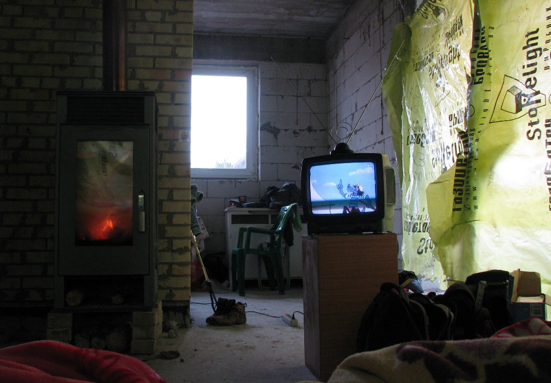

alkul Опубліковано: 12 грудня 2011 Поділитись Опубліковано: 12 грудня 2011 Провел два дня на стройке, отопление камин+дуйка. Первый вечер удалось нагреть дом до 15-16-ти градусов. Дрова жрет как не в себя - нужно подкладывать каждые час-два. На второй день немного стабилизировалось, температура поднялась до 21-22, но длительного горения я так и не получил. Закладываешь полный камин на ночь, просыпаешься в 3-4 часа ночи - в камине пусто, ни уголька. При первой нормальной топке камин выдал нереальное количество смрада и задымил весь дом. В принципе в инструкции так и написано - выгорает краска. Предыдущие топки оказались просто баловством. Так же обнаружены потеки дегтя от двух предыдущих топок, что меня очень расстроило. Но в принципе при нормальной топке конденсат не течет. Одно ясно - без печника камином топиться не получиться. Тепло он конечно дает, но дрова нужно подкидывать бесконечно. Еще один интересный эффект. При свежей закладке можно наблюдать эффект "перролиза". Долго пытался сфоткать, но не очень получается. Дрова неспеша схватываются снизу, но под самым колпаком образуется огненный синий шар, нереальная красота. Видимо газы так сгорают. Посилання на коментар Поділитися на інших сайтах More sharing options...
Misha_k Опубліковано: 12 грудня 2011 Поділитись Опубліковано: 12 грудня 2011 alkul, я вам хотел ответить на Ваш пост выше, что бы не спешили отмечать Новый год на новом доме, да времени не хватило. Дело в том, что есть ряд причин. 1 Ваша печь красивая, но это печь декоративная. Такими печами не отапливаются круглосуточно. Обычно используют для быстрого поднятия температуры, но в помещениях где есть основной либо дополнительный отопительный источник для компенсации ночных теплопотерь. 2 У вашей печи нет режима тления, что бы загрузив полную камеру с вечера, закладка горела и давала тепло до утра. Вы это уже сами заметили. Да, днем подкладывать по пару полен можете и таким образом, поддерживать температуру в доме. Но Ваша печь маломощная и для вашей площади(отопления) маленькая. Когда у вас будет дом отапливаться газом, вот тогда затопив печь, вы это тепло почувствуете. В прогретом доме, для этого его не нужно много. 3 Прогреть новый, сырой дом маломощной печью, очень сложно. Тем более он у вас как я понял, еще и не утеплен до конца. Это новичкам в таком отоплении кажется, раз, затопил и через два часа африка.. Нет, когда дом просохнет, будет хорошо утеплен, вот тогда можно рассчитывать, на быстрый прогрев. И то, при соответствии мощности печи к отапливаемой площади. Посилання на коментар Поділитися на інших сайтах More sharing options...
