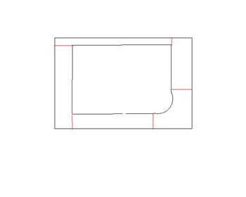

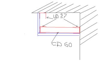

Я не на работе - фото выложить не могу , но попытался нарисовать . Если в двух словах то высота коробов 15 см , ширина у каждой стороны разная от 20 см до 70 см. УД крепил к стене , потолку , и вертикальному гипсу . В вертикальной части( там где 15 см ) никаких перемычек нет , а в горизонтальной через каждые 40-50 см идет СД. На стыках разумеется тоже СД. Длинна каждой стороны не превышает 2,5 м так , что все куски целые. На второй картинке красным показано где трещины.

Классика жанра-та крутить гипс нельзя,углы должны делатся цельными с заходом в плоскости.Холст там не поможет,дай Бог чтоб бумага спасла.В идеале переделать правильно.
Извиняюсь за тупость , а это как ?На втором рисунке ( там где закругленный угол ) размер целого куска 1,2 * 1,2 - больше ( по крайней мере в одну сторону ) ну ни как. Таких углов 2 шт. и на обоих трещины . P.S. Прошу понять меня правильно : я не "умничаю" или огрызаюсь , а хочу понять свою ошибку.:beer:
УД крепил к стене , потолку , и вертикальному гипсу. На стыках разумеется тоже СД.
Да Действительно Мастерок прав, На рисунке вид с низу( Второй) неправильный монтаж в трех углах, там гарантирована вечная трещина.
Согласен, но почему трещины и возле полукруглого угла? На мой взгляд там их быть не должно...
Ответ кроется здесь-
Я предполагаю , что в результате моих "художеств" с шпаклевкой гипс натянул много влаги , а на выходные окна выли оставлены на проветривание и в результате сквозняка ускорилось высыхание ну и как результат - трещины.
