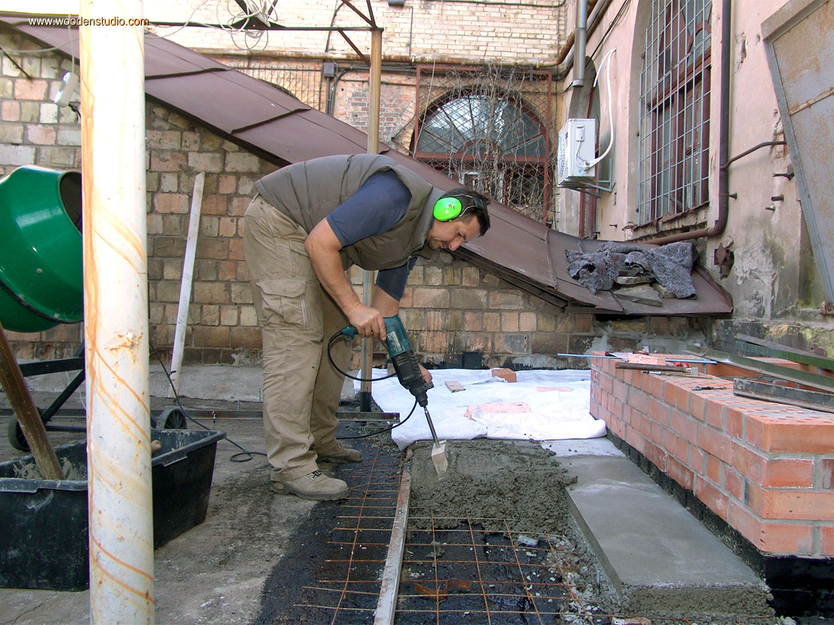

Мастерок, а не думали автоматизировать процесс трамбования смеси? А то я сначала кирзачами ее трамбую - танцую, а потом гладилкой "вибрирую" а воды наверху пока дождешься так руки отваливаются. А тут еще и мешать да носить надо. Что если для трамбовки смеси применить перфоратор? Приварить типа гладилки к буру и вперед.
Так добавте пластификатора чуток,или той же водички,негоже так мучится,В/Ц соотношение Вы сильно не увеличите,а в работе будет намного легче.Лично я даже виброрейку пробовал,но ручками всё таки лучше.
Было дело, решил себе облегчить подобную работу. Описание выкладывал на сайте в статье «Самодельная вибротрамбовка из перфоратора»
Спасибо. То что надо. Попробую повторить девайс.
Главное, не повторяйте с уголком, а сразу берите плоскую пластину. Могу одолжить свою приспособу на время, пока лежит без дела.
Главное, не повторяйте с уголком, а сразу берите плоскую пластину. Могу свою одолжить на время, пока лежит без дела.
Да я сразу подумал что с уголком это не совсем правильно. А потом прочитал что Вы тоже быстро к этому пришли. Есть мысль сделать еще проще, просто приварить толстую пластину к зубилу, только вот зубила не годного нет, а годное жалко.
Можно стяжку не сразу выводить в "0". Вывалить раствор с одной стороны комнаты, утрамбовать на сколько получается и оставить, залить рядом еще участок и таким образом дойти до противоположной стены. За это время смесь отдаст немного воды на первом участке, и станет легче заглаживать. Полосу делать шириной 0,5-0,7 м
Так я так и делаю, полосами в метр шириной. Прикол в том что полусухая смесь по рецепту Беса-Мастерка влагу то не особо и отдает. И что бы выдавить ее на верх надо хорошо повибрировать. Можно конечно давать больше воды, но она, как известно, большое зло.
Сегодня сделал трамбовку триварил к старому буру перфоратора мощную пластину из металла. Завтра буду испытывать.

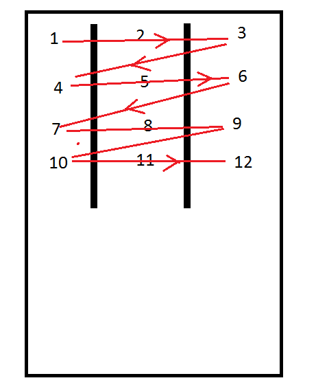

Как лучше делать заливку по полосам?
Я планирую трамбовать и ровнять как на рисунке,
на каждом ряду(каждом втором?) сдвигаю маяки вниз, а швы заделываю.
