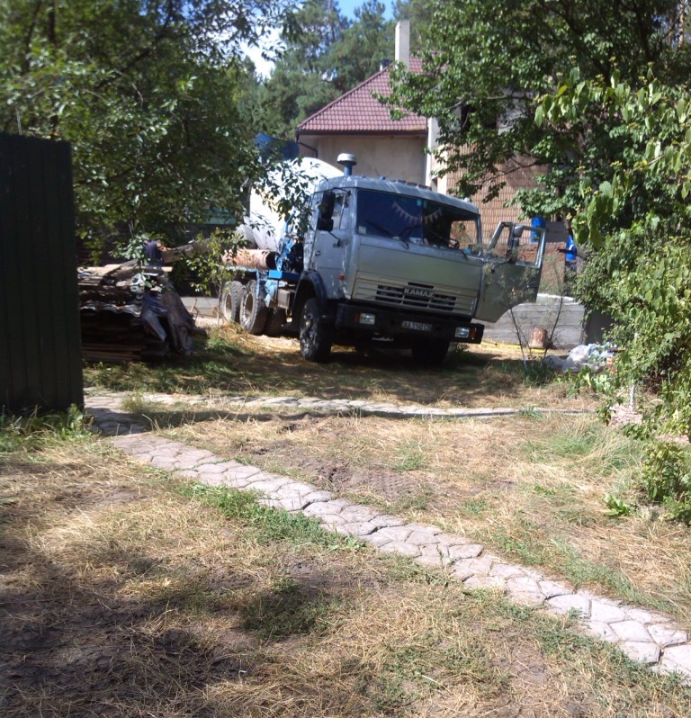

Смотрите приложенное фото.
Видите миксер на 9 м3 бетона, который проехал по садовым дорожкам 8 раз, кроме этого по ним же проехались 8 раз машины со щебнем и песком, а уж легковые машины типа Газелей и разных джипов переезжают эти дорожки каждый день.
Технология укладки этих дорожек та же, что и описанная мной по деревянному основанию для санузлов с единственным только отличием - вместо дерева - слой утрамбованного суглинка в который втоптан щебень, далее - сетка со слоем стяжки прочностью 30 МПа толщиной 10-15 мм с эпицентровской фиброй, а сверху дорожки толщиной 4 см выполненные из бетона М100, пропитанные Уцин РЕ-425.
Цестно говоря я думал что первый же миксер с бетоном поламает мои дорожки в хлам... я зря так думал :) Ни где ничего даже не треснуло, вогнулось немного, но не треснуло!!!

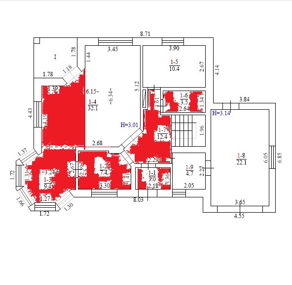

Вы не указали наличие ТП и,соответственно,контуров.Поэтому исходя из стандартных требований режем по выступающему наружному углу.Как максимум,оставщийся квадрат делим на 4.
Простите не совсем понял что значит по наружному контуру.
Насколько понял речь о верехнем-левом углу печки, чтобы в результате разделения осталось два прямоугольника.

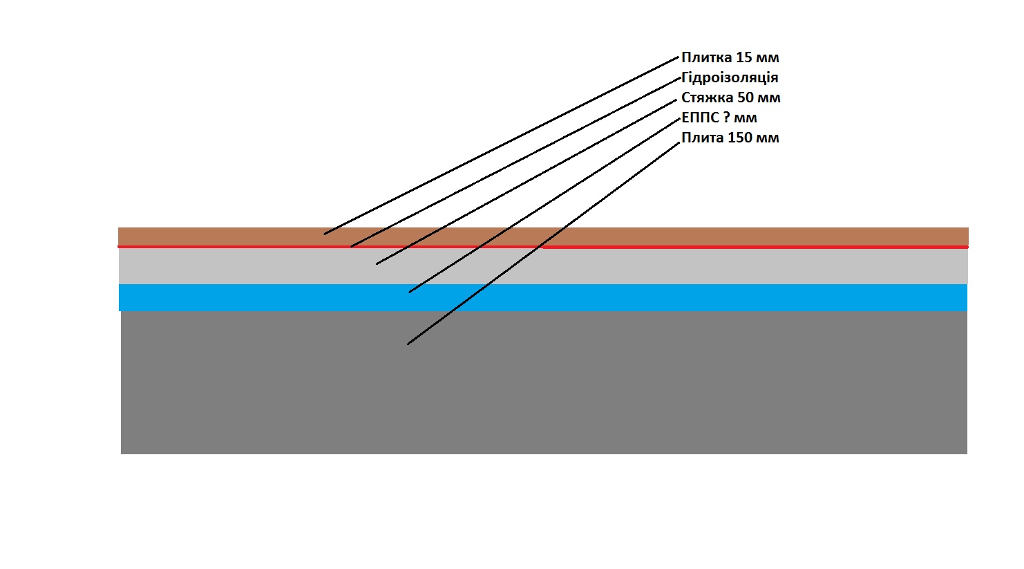

Мастерок можна уточнити один момент. Яка мінімальна товщина стяжки над ЕППС, під плитку? Будівельники залили терасу зависоко, під нею підвал. Зараз нуль в будинку десь на 5-6 см вище за плиту тераси. Якщо кинути 3 см утеплювача, то буде 2-3 см до нуля. Можу припідняти чистову підлогу в будинку, але все залежить від того на яку висоту треба заливати стяжку. Адже окрім стяжки буде ще 2 см на плитку.
Я отказываюсь лить менее 5 см по утеплителю,причём при 5 см применяю в обязательном порядке сетку 50*50 мм.
С какого такого бодуна все считают на плитку 20 мм?Возьмите рулетку и померяйте,максимум 13 мм,всё что более это перерасход клея после криворуких стяжечников.

20 мм це я округлив в більшу сторону. Нехай краще буде 5-7 мм перепад, ніж потім не буде куди плитку після криворуких стяжечників всунути. Тим більше згідно плану перепад планувався 50 мм.
Значить якщо я вірно зрозумів, то пиріг виходить наступний. 2 см ЕППС (мінімальна товщина), 5 см стяжки, гідроізоляція, 1,5 см плитка, на виході виходить, щотреба мати висоту 8,5-9 см? Тобто до наявних 5-6 см треба добавити ще 3-4 см підняттям рівня підлоги в будинку? Чи пиріг буде товщим?

Вы всё правильно понимаете,но 5 см это минимум,больше-лучше.Хотелось бы увидеть разрезы Вашей террасы и всё утепление,возможно там получатся другие варианты.

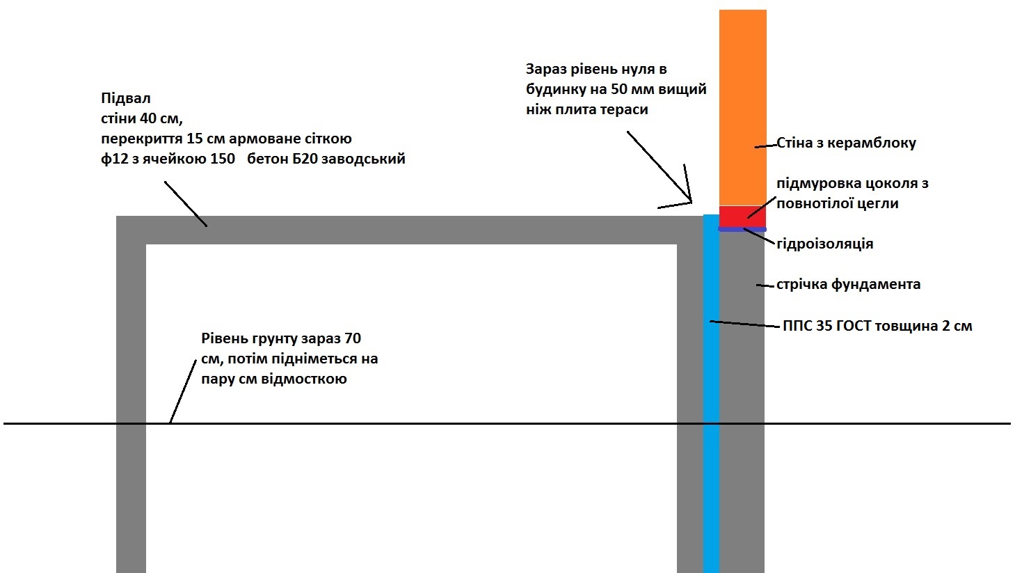

Рисунок в паінті, тому сорі за якість. :oops:
Висота тераси над рівнем землі 70 см, я ще пару см добавлю коли буду відмостки робити. Ділянка рівна, тому буду навколо будинку підсипати грунт, щоб під час дощів скоріше вода від стін стікала.
Підлога в підвалі без стяжок. Просто засиплю гравій протрамбую і все, максимум то зроблю локальні стяжки під стелажами. Дружина не хоче стяжок, а я не сперечаюсь.
Плита заводський бетон Б20 з однією сіткою ф12 ячейка 150*100 (по більшій довжині давали арматуру густіше) Не просіла немає тріщин. Розмір тераси 5-3,4
А для чого Вам взагалі утеплювати террасу?Я так розумію що пріміщення під нею мае функціонал погребу.Бо якщо там просто тепле приміщення,то Ваших пару см утеплювача що мертвому припарка.Я би на Вашому місці обклеїв ЄППСом зсередени щоб не було конденсату і мав би чудовий погреб.
