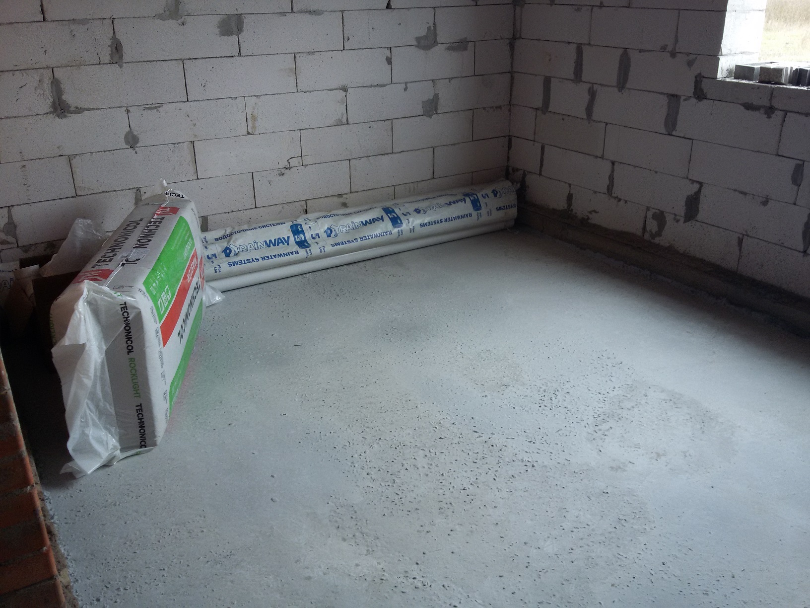

Вот часть черновой стяжки залитой с миксера, разровняной обычной гладилкой без маяков.

Стяжку теплого пола еще не делал, но заливал черновой пол без маяков (примерно 40м2) и пол по маякам тоже примерно 40м2 одним миксером - сложностей никаких.
Вот к чему это? Кто-то разговаривал про черновой пол?
з.ы. Что бы было понятно, я речь веду исключительно о чистовой стяжке, по которой можно класть ламинат/линолиум!
Стяжки без маяков и обильно торчащих из пола коммуникаций и с ними - это слегка разные вещи...Но уже приятно, что общаюсь не с голым теоретиком...
