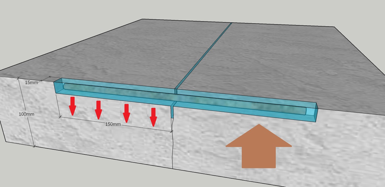

Vitaliy67 опасался, что "плиты" стяжки по обе стороны шва начнут прыгать.
То есть, одна поднимется выше другой. По вертикали.
На рисунке желание одной из плит подняться - коричневая стрелка.
Сшивка на плите, которая неподвижна будет работать на отрыв от этой плиты. Связь с плитой будет обеспечивать только адгезия эпоксида к стяжке (красные стрелки) и прочность стяжки на разрыв (в зоне контакта с эпоксидом). Адгезия эпоксида с раствором (бетоном) всегда превышает прочность последнего на отрыв. Поэтому епоксидом и клеят бетон. А вот прочность на разрыв сухой - вопрос. Поэтому , возможно, есть смысл увеличить площадь контакта сшивки со стяжкой. Это или за счет более длинной поперечной штробы или за счет большего кол-ва штроб.

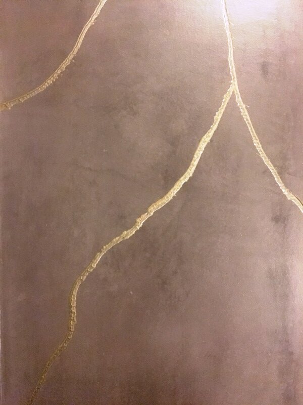

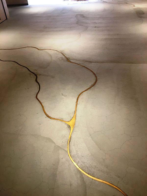

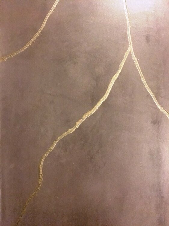

О, а расскажите подробнее чем заливали?
какая толщина? Если в самом тонком месте сантиметров 10 будет то думаю что будет все нормально.
..над трубой максимум 8см.
..Да,ещё вопрос,строительный песок серый с каменного карьера подходит?, он как пыль.Им залита черновая стяжка,стоит четвёртый год без проблем,только вытирается.
Это не мы.
Это наш поставщик поделился опытом одного из его клиентов.
Там прозрачная эпоксидная смола латунной пудрой.
