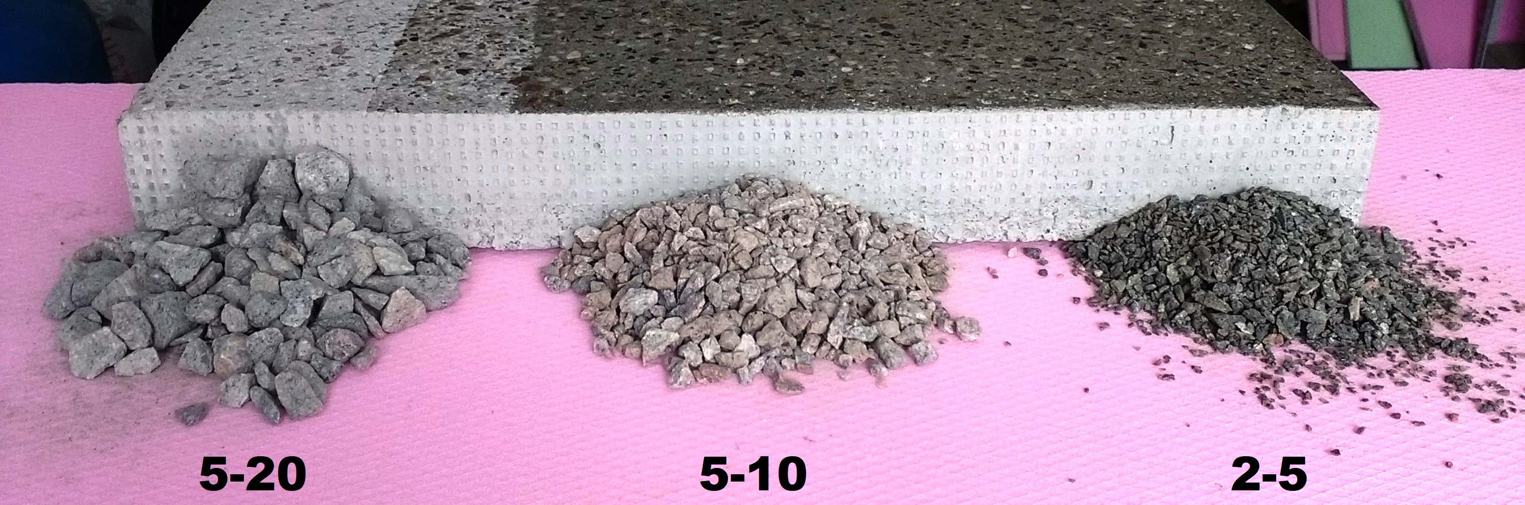

Англичане рекомендуют для стяжек :
цемент (М500) : песок (0-4) = 1 : 4,5
цемент (М400) : песок (0-4) = 1 : 4
Как альтернатива : цемент : песок : щебень (6-10) = 1 : 3 : 1
Сика в одном из своих буклетов дает : цемент : песок: гранотсев = 1 : 2 : 2.
Учитывая, что гранотсев - это смесь песка и мелкого щебня, то приходим к той же "тенденции" :
цемент : песок : крупняк = 1 : 3 : 1
Сделал визуализацию крупного заполнителя на фоне стяжки толщиной 60 мм.
