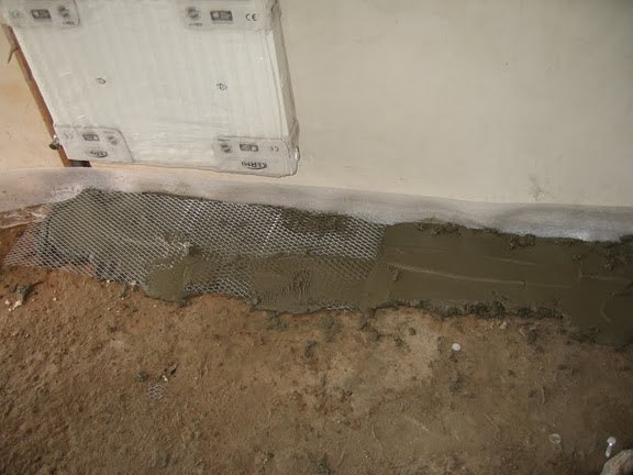

Заливаємо завтра стяжку в себе в квартирі 60м2.
Берем відсів мілкий (як семочки) 4тони + пісок 3т+ цемент 1.2т.
Стяжка 7см .
Побачив що Ви даєте по трубах таку сітку + роздвигаєте труби один від одного.
Скажіть
1) Чи потрібно робити по всьому метражу труб по квартирі? Тобто ложити сітку якщо стяжка буде 7см?
2) Чи потрібна фібра для стяжки 7см, якщо стяжка з відсіву?
3) Чи обовязково давати пластифікатор для звичайної стяжки (не під теплу підлогу)?
Дякую!
Скажіть
Дякую!
1 Не потрібно зовсім,це робиться тількі тоді,коли над трубою меньше 3 см стяжки.
2 В такому разі фібра не обов*язкова,але й не завадить.Прослідкуйте щоб відсів був митий,без порохів.
3 Обов*язково.Він ущільнює розчин,зменьшуе водноцементне співвідношеняя,робе стяжку крепшою.
