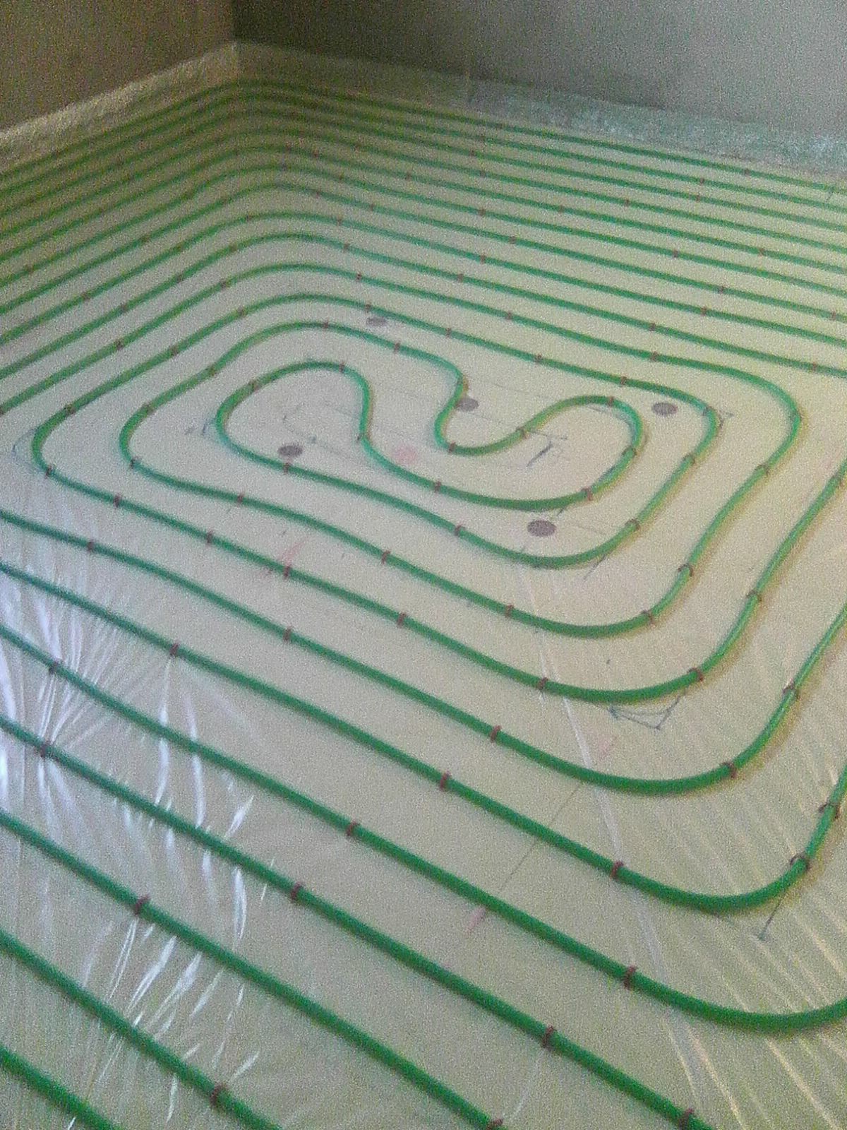

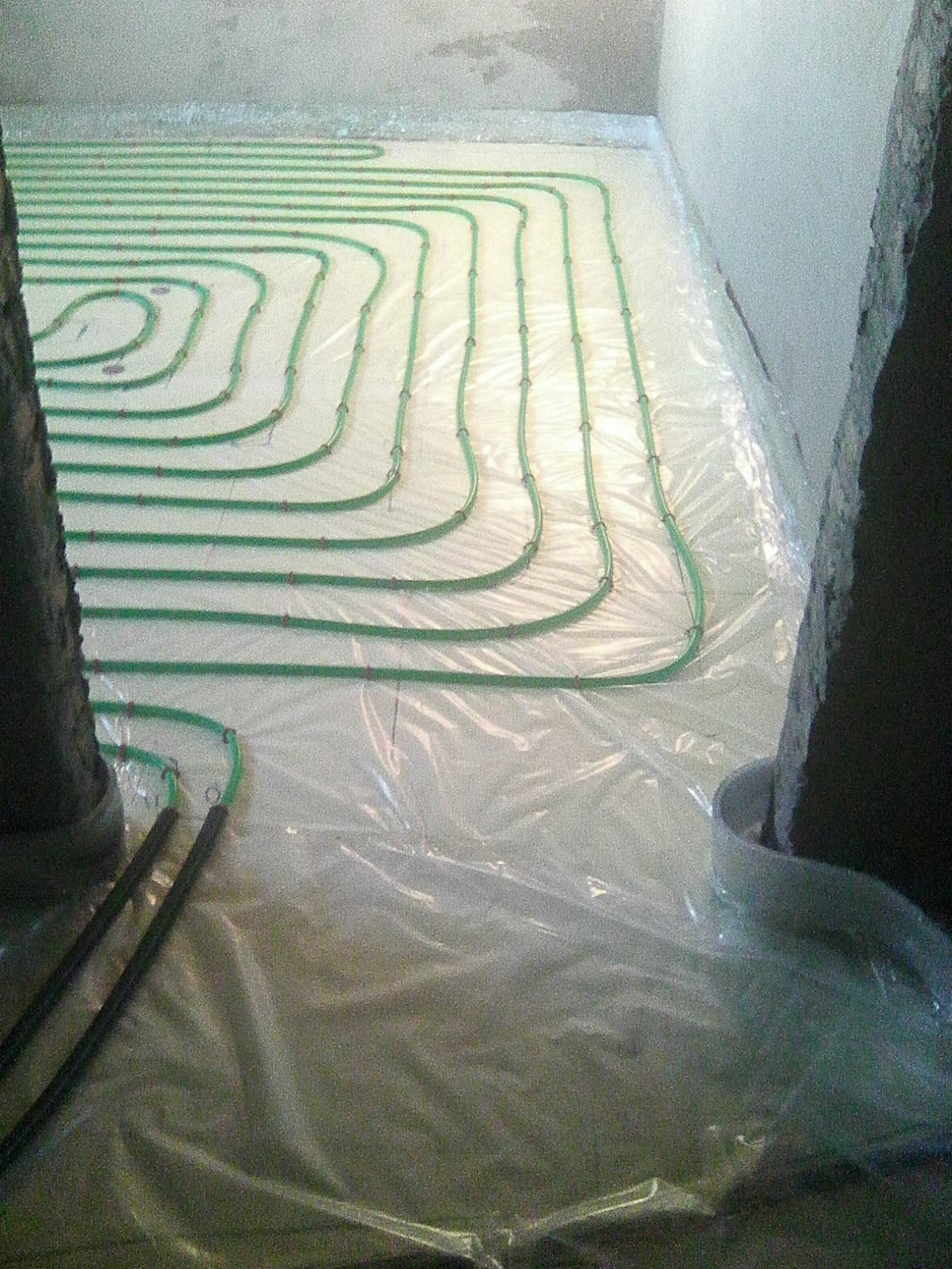

Як зробити якісну стяжку ?
мастерок

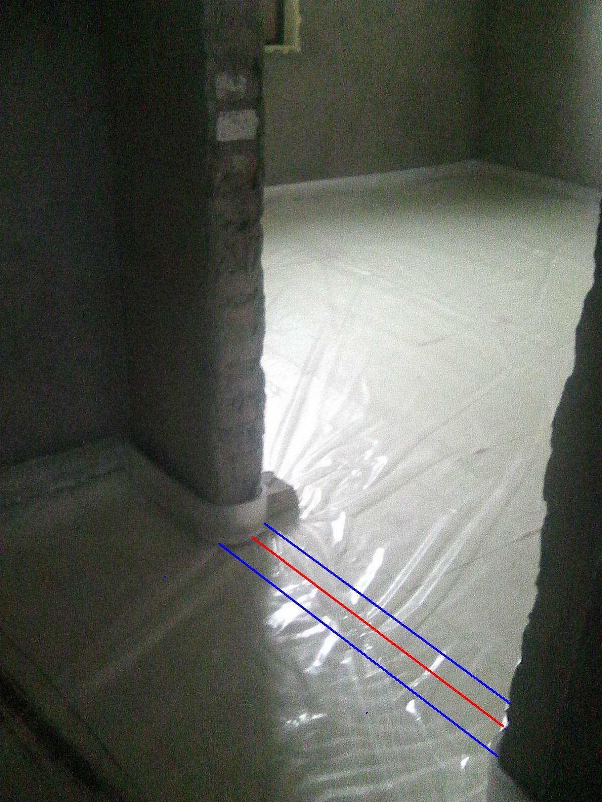

Два см вглубь проема от стены где будет дверное полотно-делать деформационный шов методом "холодный шов" или прорезанием болгаркой если оба помещения заливались в один день.Демпферную ленту не ставить,вязать обе стяжки друг с другом цельным куском сетки и в торцы проема забить кусочки арматуры.
....не залить в один день не осилю,резать стрёмно:D,там тёплый пол будет.
Тем лучше.Заливаете стяжку с выпуском сетки в плюсе и на следующий день подрезаете в точный размер.Это и есть метод холодного шва.
...спасибо,попробуем.Есть ещё вопросы по пропорции смеси,толщина стяжки будет 10 см. Да контур получился 106 метров, нормально или укоротить?
По контурам Вам к сантехникам,это не моя парафия.А вот пропорция от толщины не зависит,хоть 1 хоть 10 всё равно 1:4.Правда при 10 см настоятельно рекомендую ввести в раствор какой либо фракционный наполнитель.
...я сам бывший сантехник,но занимался надпольным отоплением:D, а это подпольное. Есть у меня отсев и есть фракция 5-10, просто у Вас написано 1:4:4 а у пропеллера, если не изменяет память 1:2:2, вот и терзают муки творчества.Знакомый заливал вообще 1 цемента и 4 отсева.
Ну так отсев разный бывает, если это мытый крупный то считаем его как щебень,Если это с карьера пылевидный с одиночными кусочками,то можно считаем как песок,вот и выходит Пропеллеровских 1:2:2 это моих 1:4 По песку.Вам же лучше применить щебень,причем можно и до 20 фракции.Слоя заносятся в 3 этапа,верх- чистый раствор,сетка внутри бетона.Работать быстро.
....отсев пыльный,фракция 5-10 и 5-20 мытые, песок похоже немного глинистый,после дождя прихватывается, без ракушки.А сетку обязательно?
Добавлено через 6 минут
вопрос не по теме
Миг а почему трубы нет возле одной из стенок?
...отступ 30см. от внутренних стен, по букварю:D
нигде такого не видел - ни в рехау ни в danfoss ни в uponor
....всё с просторов инета, да и так контур 106 метров, а там то и место где ни кто не ходит,экономия итить её.Короче, чем я больше форум копаю,тем больше сомнений и все правы.:D
ну хуже не будет точно:)
как раз в букварике написано совсем наоборот - возле внешних стен уменьшить шаг

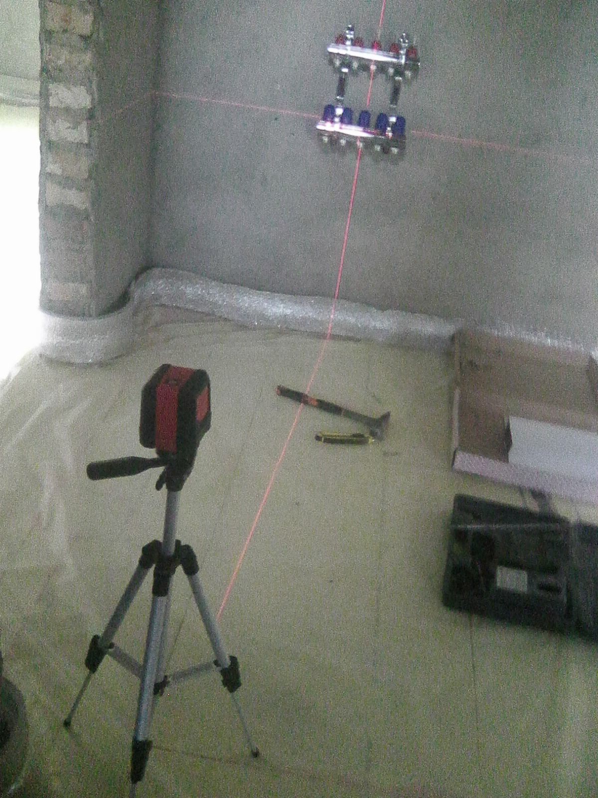

а сколько их всего и куда будут подключены?
..правильно ,возле внешней у меня 10 см.
..пока на гребёнке пять,но наверно парочку ещё надо будет доточить.
