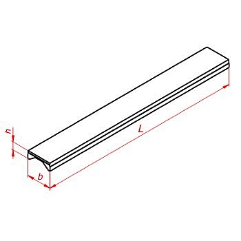

Еще раз повторюсь, плита перекрытия-ПР (картинку сейчас попробую прицепить) они как правило не применяются в качестве межетажных перекрытий, толщина плиты в центре см 3, вот и хотелось бы развести нагрузку на боковые ребра, плюс снизить уровень шума между этажами. дополнительно снизу думаю добавить или минвату, или обработать пеной1

А я Вам ещё раз скажу-это промышленные плиты и они расчитаны на более высокие нагрузки и своим конструктивом сами распределяют нагрузки на боковые рёбра.Навскидку-обычные пустотки-600-800 кг на м2,а Ваша плита 1000-1500 кг на м2.Поройтесь в гугле и спите спокойно.
