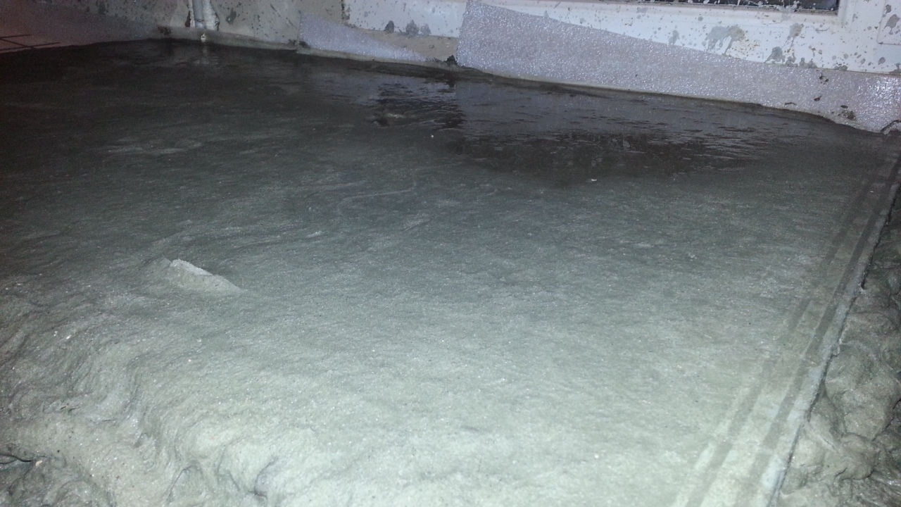

Мне нравится Рувим Бойко, но здесь с его методами я не согласен. Хотя может неаккуратное разравнивание здорово экономит время в отличие от тщательного разравнивания.
Бетонконтакт лишний, грунт после него тоже. Стяжка к бетонконтакту приклеится символически. Клеящий слой из латексной дисперсии было бы более правильно применить, но на таких слоях может и не нужно.
Плюс такого накладывания лишнего - нет областей цементного молока на поверхности, где стяжка на полмиллиметра опустилась ниже маяков и не была вычухана правилом. Именно на полмиллиметра, не больше она может опуститься, и это совершенно не критично. Под плавающие покрытия это молоко роли не играет, под клеящиеся его надо убирать, что может быть достигнуто видиранием маяков и сплошным прочухиванием поверхности.
Ну а скорость - дело молодое :D. Худенький шустрик по-любому быстрее шевелится.
А правильно ли ложить маяк по сплошному бугру рыхлого раствора? Ведь основной слой стяжки получится неравномерной плотности и по маякам пойдут трещины...
Да, стяжка будет немонолитная.
Если там уже есть стяжка от строителей на утеплителе или присыпке, то очень легко такая стяжка может пойти трещинами вдоль этих маяков - новый вес деформирует весь предыдущий пирог и стяжка занимает новое положение. Это могут быть и доли миллиметра. Под паркет это роли не играет. Под плитку играло бы очень сильно, и надо было бы обязательно приклеивать стяжку к старой стяжке и еще лучше дополнительно армировать.

Не понимаю зачем выставлять маяки за день. На полусухом растворе их можно выставить и сразу же тянуть. Только для маяков использовать профильные трубы, а не стандартные маяки.
Используя передвижные маяки можно вдвоем залить до 30 м. кв. за день, с выставлением маяков, слой 10 см. Причем риск что кто-то собьет или наступит равен нулю.
При нашем способе вполне достаточно одного лазера. При нашем способе абсолютно лишнее вбивать ригеля в пол. Мы рисуем уровень на стенах комнат, который обычно где то на уровни груди.
Раствор делаем приблизительно такой же консистенции, делали и гуще, но у такого хуже первоначальная усадка и стяжка получается более рыхлой.
Так же при передвижных маяках, по ним можно тянуть в уровень а не выше как здесь, так как маяки сразу же снимаются и на следующий день ничего не мешает зачухивать стяжку.
Да, да бывали случаи что даже легкие наплывы содрать было очень тяжело, но ни разу мы не лили стяжку по стяжке..... Так как у нас наплывов в разы меньше нежели у него.
Чухаем вообще не так.
У нас на второй день маяков в стяжке нет, но есть плоскость из которой правило никуда не денется. изначально длинным правилом 2.5 или 3 м. счухиваем средину, а затем более коротким от средины края. Получается плоскость с перепадами по всей плоскости до 2 мм, а при передвижении правила даже острым краем свет прорывается очень редко.
