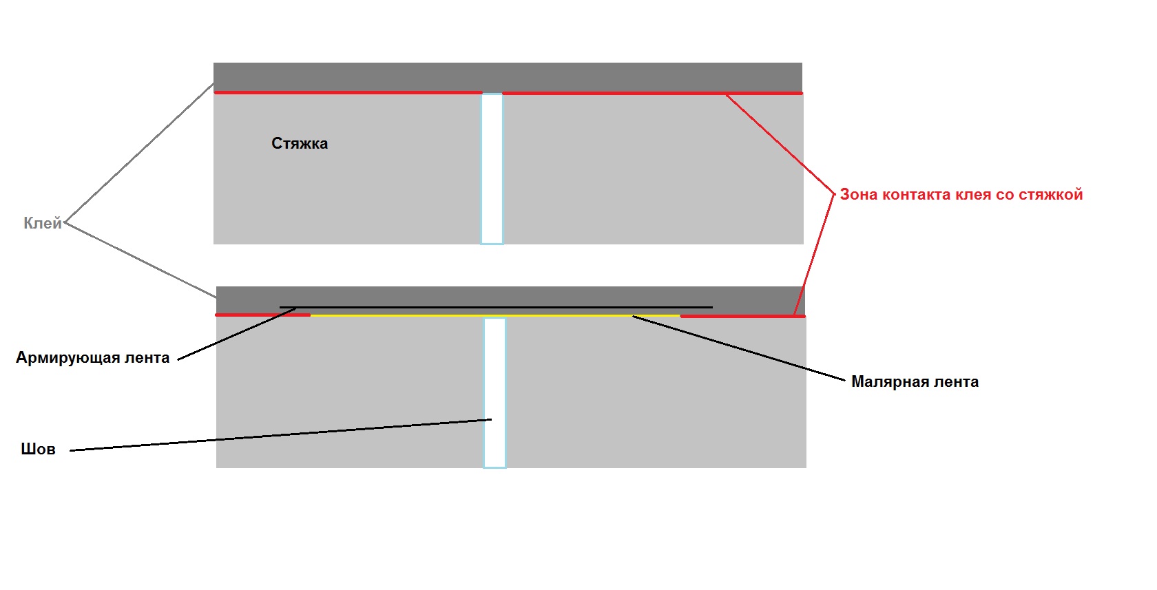

зачем столько телодвижений, если можно поклеить один раз специальную ленту? ИМХО
Телодвижение только одно заменить "специальную" ленту на малярную.
Армирование Вы предложили. Я с этим согласился.
С другой стороны магия прилагательного "специальная".....
Я тоже это слово люблю. ;):beer:
Как я понял из описания одной из лент, это тот же антидеформационный материал, как и демпферная лента, только клеится сверху вдоль шва и получается горизонтальный шов, на котором сверху будет лежать плитка. Лента будет растягиваться и почти не передавать горизонтальный сдвиг на покрытие, а то что передастся, не сможет его повредить.
Скорее не дать той трещине, которая может образоваться перейти на плитку. Растягиваться теоретически там ничего не должно, наоборот сжиматься. Смысл -не дать образоваться монолитному пирогу плитки с демпферным швом, но сохранить те же експлуатационные или какие другие характеристики. Как то так.

По поводу применения ленты на гидроизоляции согласен - чем шире лента, тем шире расположены точки жесткого сцепления со стяжками, и деформация, которая одинакова для любых двух точек, расположенных в относительной близи от шва по обе его стороны на перпендикуляре к линии этого шва, - распределяется на эту ширину.
Плитка - не резина, и если она лежит на деформационном шве, то точки, которые не лежат на ленте, испытывают те же напряжения, которые испытывают и точки вблизи шва, если бы ленты не было - эти напряжения передает плитка от одной половины стяжки на другую за вычетом компенсации клеем. И лишь чем дальше эти точки лежат от шва, тем деформация становится все меньше и меньше, т.к. материал все-таки деформируется, он не абсолютно жесткий. Поэтому лентой не обойдешься, и чем шире полоса этого материала, который компенсирует деформационные нагрузки за счет своего сдвига, тем надежнее будет лежать плитка. В ленте шириной 20 см спасения не вижу. Если с лентой будет лежать, то и без нее лежало бы, и таких случаев достаточно. Если подходить к вопросу укладки с каким-то более-менее гарантированным качеством, то как минимум вся плитка, лежащая на шве, должна лежать на этом материале, о чем мне в офисе и говорили, и я с этим согласен.
