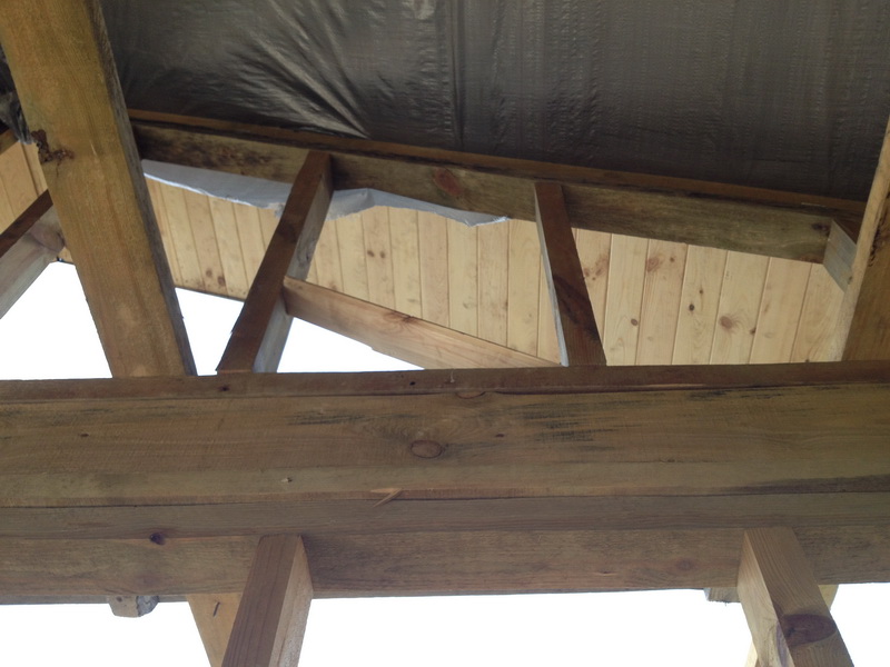

При более пристальном рассмотрении, пока что, меня смущает способ крепления стропильной части (кусками ОСБ). Но, Григорий уверяет, что все так и должно быть и все "гуд". Даже не знаю, верить сему или нет.
А Григорий Вам проект стропильной системы делал?
Проекта стропилки детального не делал, есть общий план крыши. И есть описательная часть:
"Стропильная система сформирована в виде ферм (подставок и затяжек) и креплением с помощью монтажной и металической фурнитурой.
Стропильные фермы крепятся к каркасу и обвязке при помощи металических крепежных усиленных уголков 90х50х55х2 мм"
Я правильно читаю, ОСБ там быть не должно?

Ну так сказали же уже. ОСБ - это неправильно, мягко выражаясь :)
Это понятно :). Я сейчас о проекте говорю (т.е. правильно ли я читаю, что это и небыло предусмотрено проектом подрядчика).
И там тоже конкретно написано, чем монтируются узлы. В частности - мет. уголки и пластины. :)

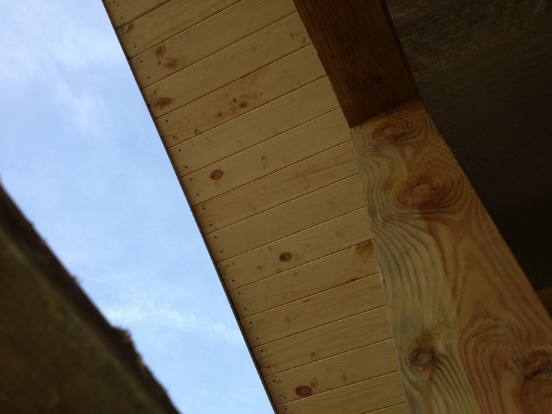

5 октября заехала следующая бригада и занялась, пока, подшивкой кровли деревяной вагонкой. По состоянию на сегодня кровля и свесы частично подшиты.

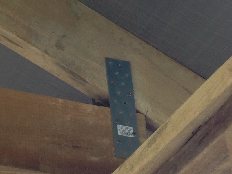

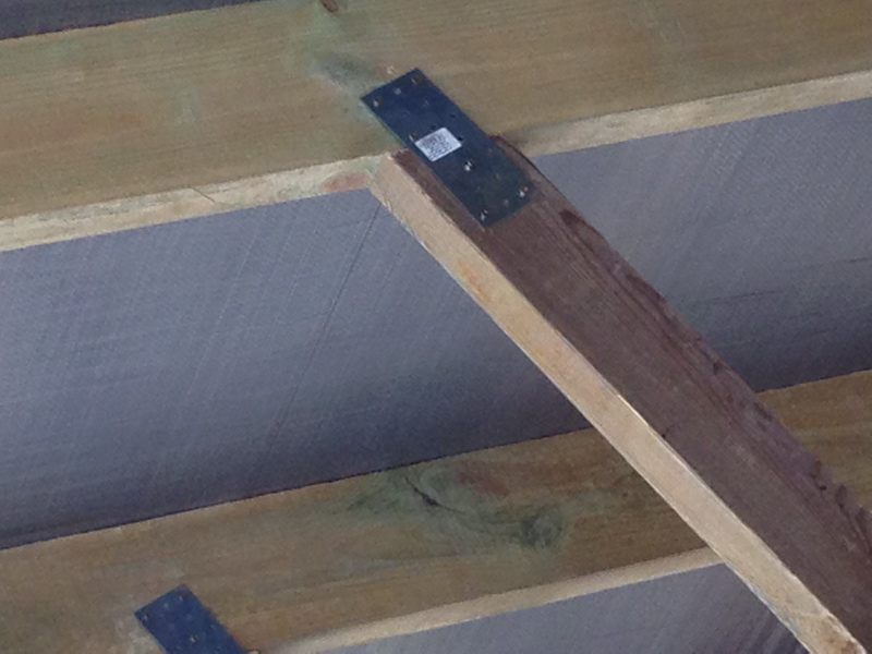

2) заменены крепления стропильной части на металические (напомню - было из ОСБ)
Плохо видно, чем там у вас пластины крепятся....
Но в любом случае, там в пластинах масса отверстий.
Пробейте почаще в свободные отверстия ГВОЗДЕВЫМ боем :)

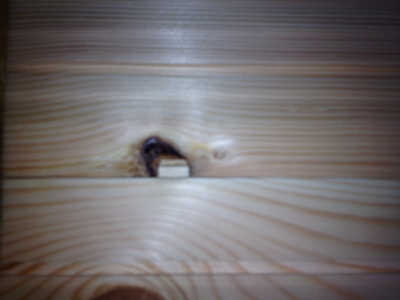

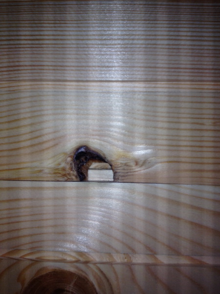

Вчера приспупили к монтажу внешней обшивки из блок-хауса. Сегодня стали осматривать готовую обшивку одной стены, и обнаружили выпавший сучек как раз на стыке двух полос блок-хауса. Сквозной дыры не было, но выпавший сучек как раз сколол внутренний паз. Фотки ниже. Я потребовала заменить полосу блок-хауса с выпавшим сучком. Полоса была в середине стены, для того, чтобы ее заменить, необходимо разобрать весь верх, уже зашитый. Делать этого, конечно, никто не хочет.
Подробности беседы передавать не буду. Начиналось с моих пожеланий заменить доску. В ответ мне рассказывали, что все и так хорошо и я придираюсь. Перешло на повышенные тона и т.д.
Может я и придираюсь. Но, разве выпавший сучек на стыке не характеризует эту полосу как не соответствующую заявленному сорту? И если эта доска должна быть отбракована, то почему она в стене? И зачем мне рассказывать, что она и так держаться будет, если я плачу за качественную работу? Может я не права?

Блок-хаус завезен сорта "АВ", хотя у меня появильсь сомнения в соответствии его этому сорту, которые сегодня вылились в очередной конфликт.
Лариса, на фото нет ничего крамольного, просто аккуратный чепик вставить, это ж дерево
Это обратная сторона или видимая?
