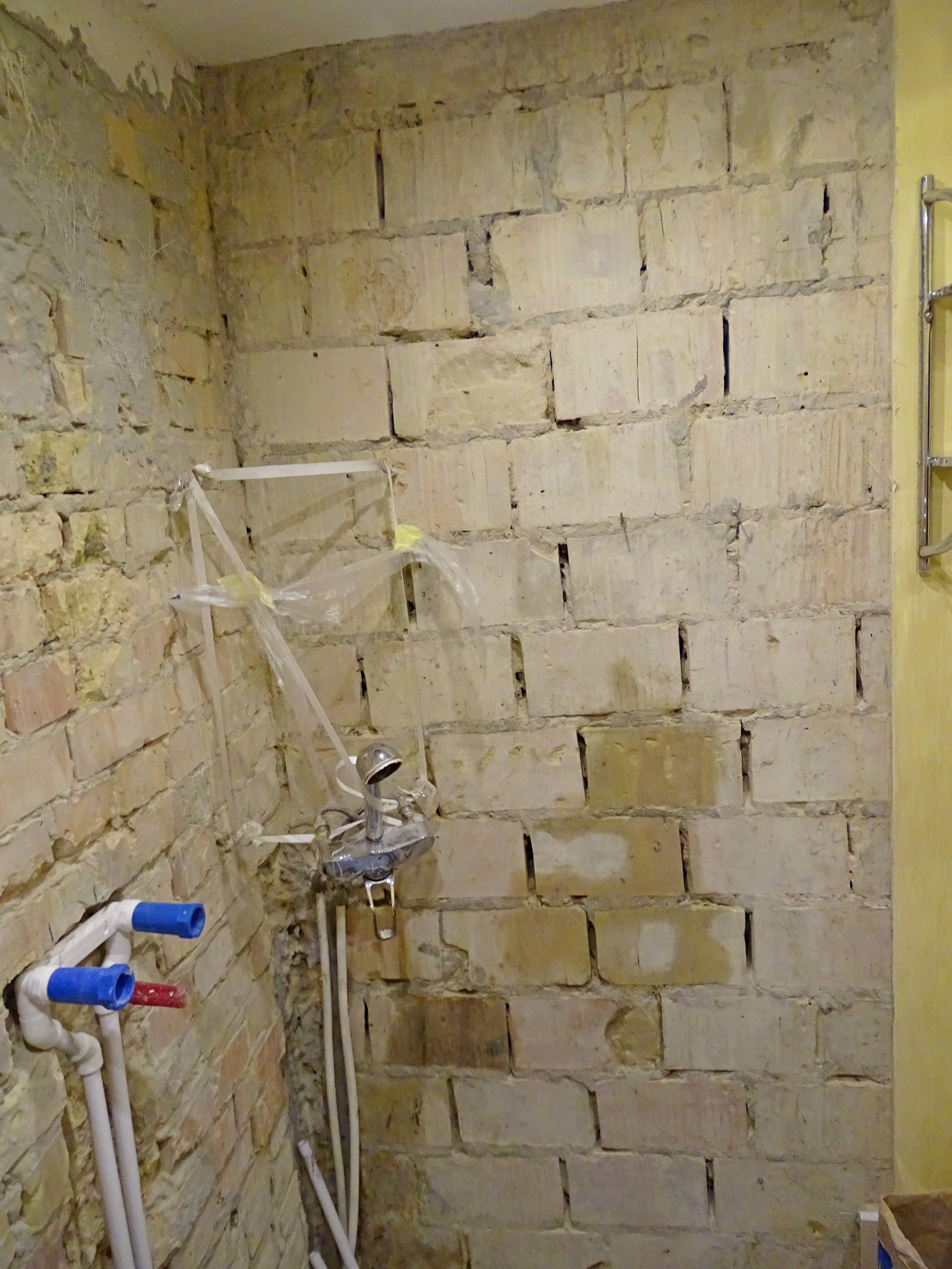

В душовій на стіни планується вологостійкий ГКЛ на клей perlfix
є вже куплена гідроізоляція ATIS A-30 Aqua Stop
Чи потрібно ДО приклеювання ГКЛВ промазати хоча б цю частину стіни з керамблоків чи достотньо буде ізоляції самого гіпсокартону?

А эту гидру можно наносить на ГК?
Что пишут?
Не нашел.
Что пишут?
Не нашел.
чесно кажучи, там не вказано конкретні основи, на які можна наносити :no:
Обычная цементная гидра,только по недеформируемым цементным основаниям.
Агромат парит своим клиентам эту ТМ,а что это вообще такое,откуда,какого качества...
тобто на гіпсокартон взагалі не підійде?
Купите флихендихт и наносите на гипсокартон ,также нужно по углам поклеить гидроленту . ( Все это перед укладкой плитки)

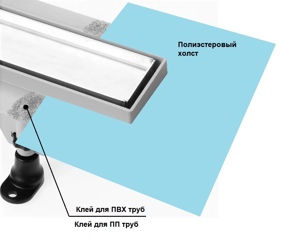

Уважаемый Пропеллер, как эта гидроизоляция липнет к фартуку воронки трапа из РР пластика? Гидроизоляционного самоклеющегося воротника нету.
Правильный вопрос.
Как и любая другая (акрил, полиуретан, полимочивина, битум, битум-латекс и т.д.) липнет на троечку.
Даже, если заматовать пластик.
Поэтому к фактуху просто нужнол приклеить полиэстеровый холст, о котором я писал выше. И сформировать поверхность, на которую зайдет любоя гидра.
Ниже рисунок.
Если тапик квадратный, то менъше работы.
Выпуск холста дать около 15 см.
спасибо большое за хорошую идею с клеем для пп!:good: как раз остался кусок армирующего холста.
