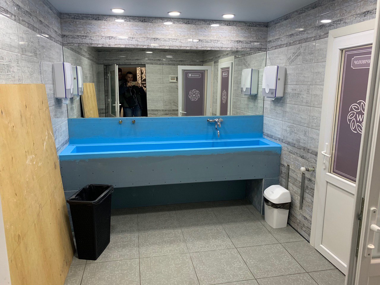

petropetro Опубліковано: 18 травня 2019 Поділитись Опубліковано: 18 травня 2019 Добрый день, хочу посоветовать для обработки умывальников, гидроизоляция Eskaro Aquastop Hydro Пленку образовало хорошо. Мастика эластичная, использовали гидроизоляцию под умывальник в ресторане, вроде бы не протикает, все ок. Посилання на коментар Поділитися на інших сайтах More sharing options...
