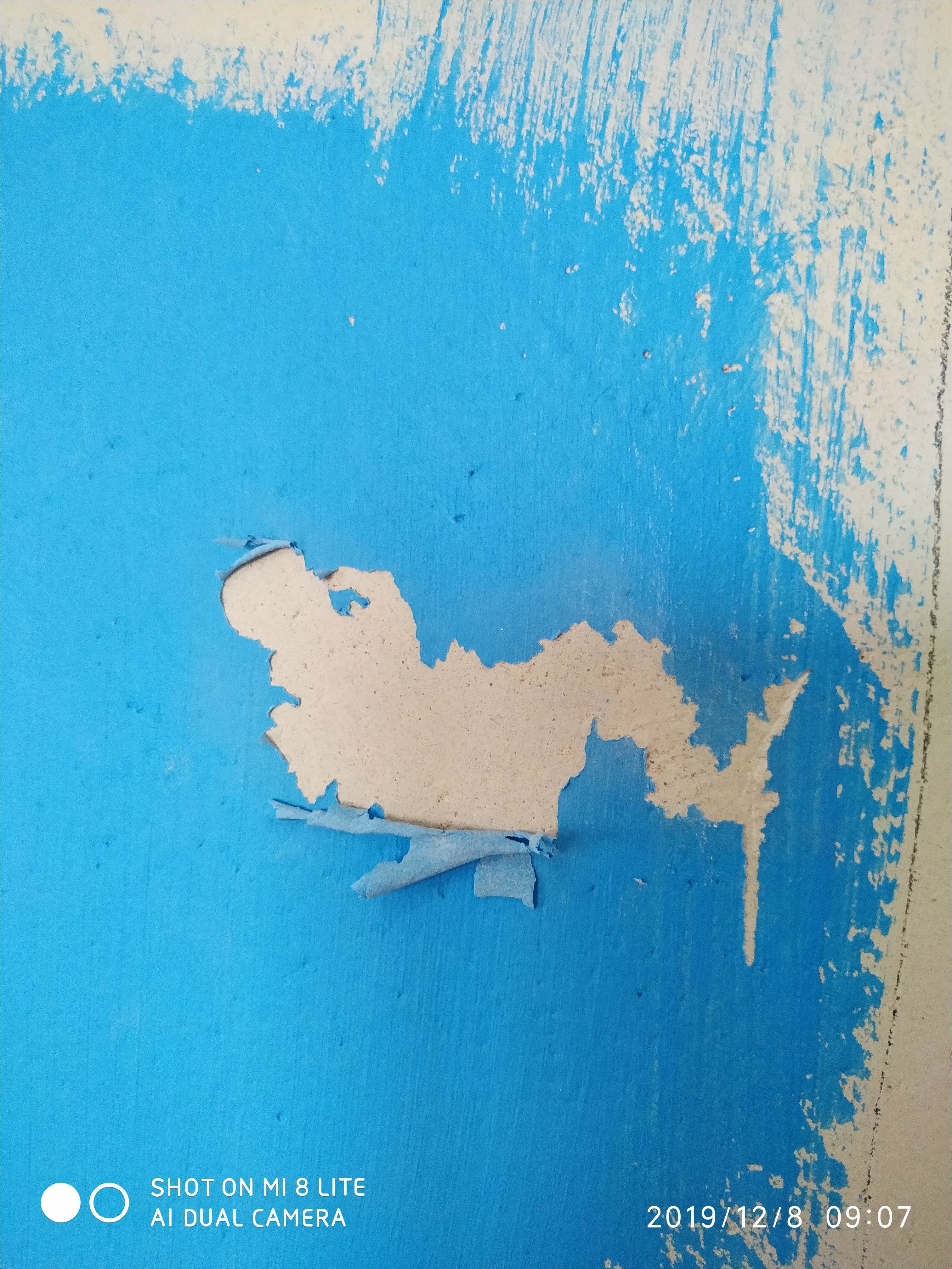

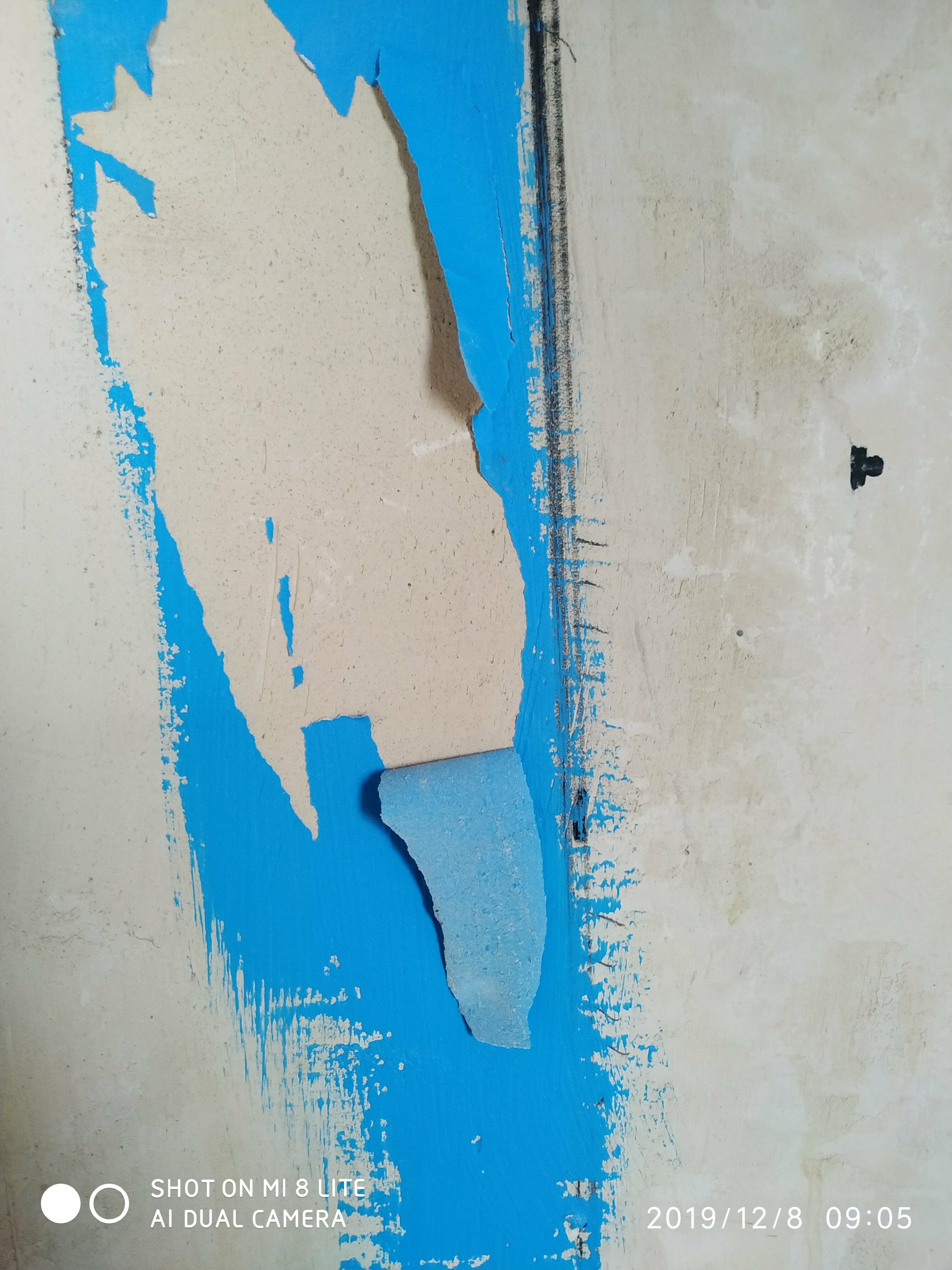

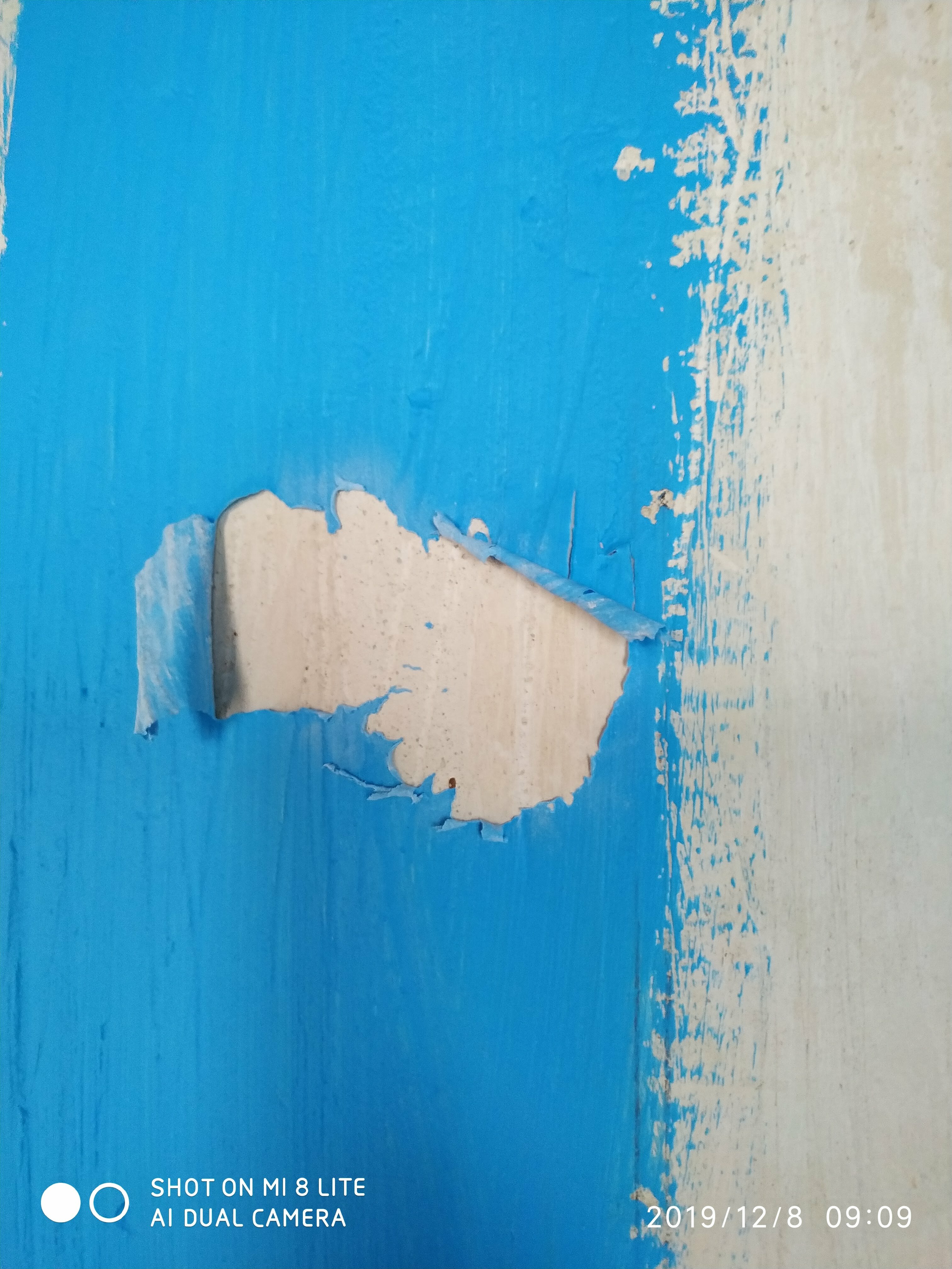

В стадии высыхания. Закончили штукатурить месяца два назад, отопление работает неделю как(то же делалось). На 100% не высохла.
обычно гидра слазит шкурой с основания,которое еще отдает влагу. Но 2 месяца прошло...:unknown:
Может быть как одна из причин, может быть.
Не одна из, а именно эта. С влажных оснований акриловая гидра отходит шкуркой.

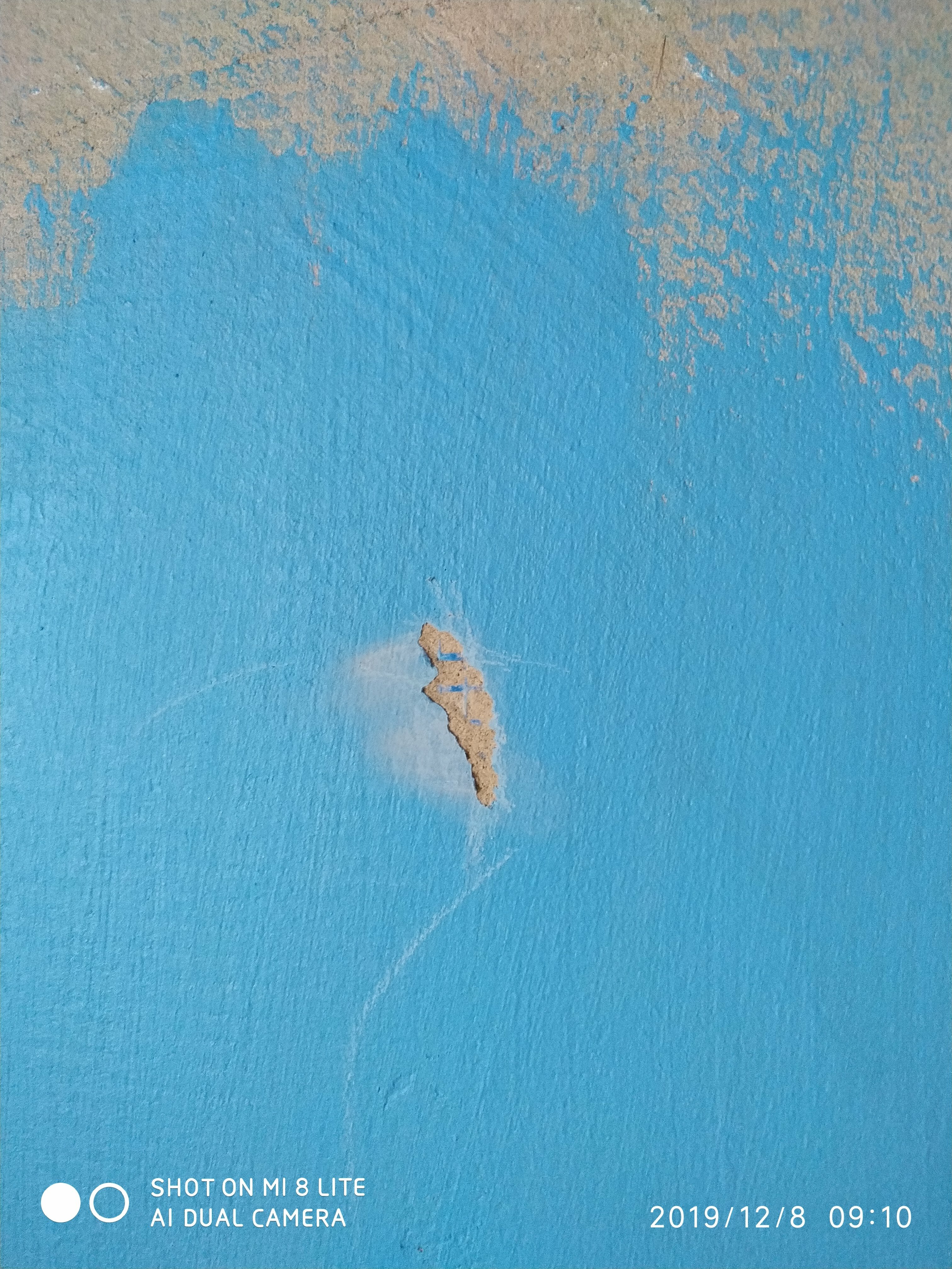

Сделал, завтра посмотрим.
Первое по штукатурке с грунтовкой СТ17, второе по 99% сухому месту с СТ17, третье по прошкуренной и акриловой грунтовке Eskaro Aquastop, четвертое по клею на цем. основе - тут слазит только с основанием.

Вы наверное невнимательно читали посты. Была стена сухая, внутренняя, в начале года оштукатуренная. Слазит гидра.
Акриловые гидры мапей церезит кнауф эскаро по гипсовой штукатурке -все снимаются пленкой,даже на "вскрытой",прогрунтованой поверхности

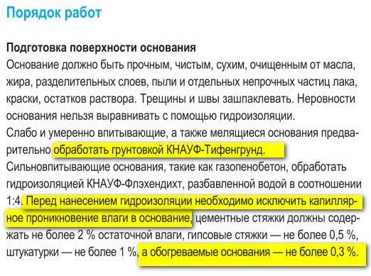

1. Формально, к конкурирующей СТ-17 не обязано липнуть. Я бы для очистки совести попробовал бы погрунтовать Тифенгрунтом, а потом бы звонил в техподдержку Кнауф.
2. Влажность штукатурки измеряли? В требования вписываетесь?
3. Капилярного подсоса влаги из стены в штукатурку точно нет? Стена из чего? Она под штукатуркой точно сухая?

"Тифенгрунтом" - наверное попробую.
"Влажность штукатурки измеряли?" - интересно как. Я бы померил.
"Стена из чего?"- в двух местах газобетон, уложенный в июне-июле прошлого года(18); в одном газобетон протянут клеем по газику, уложен в ноябре этого года(в этом месте, на клей, гидра прицепилась хорошо). В двух местах на пенобетон уложенный в 1991 году(перештукатурена в сентябре этого года).

Капиллярного не должно быть - второй этаж, две стены внутренние(на которых экспериментировал), цоколь блочный, под домом подвал на всю площадь. Сомневаюсь на счет капиллярного.
