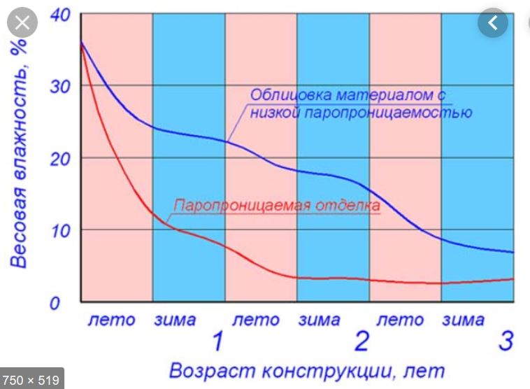

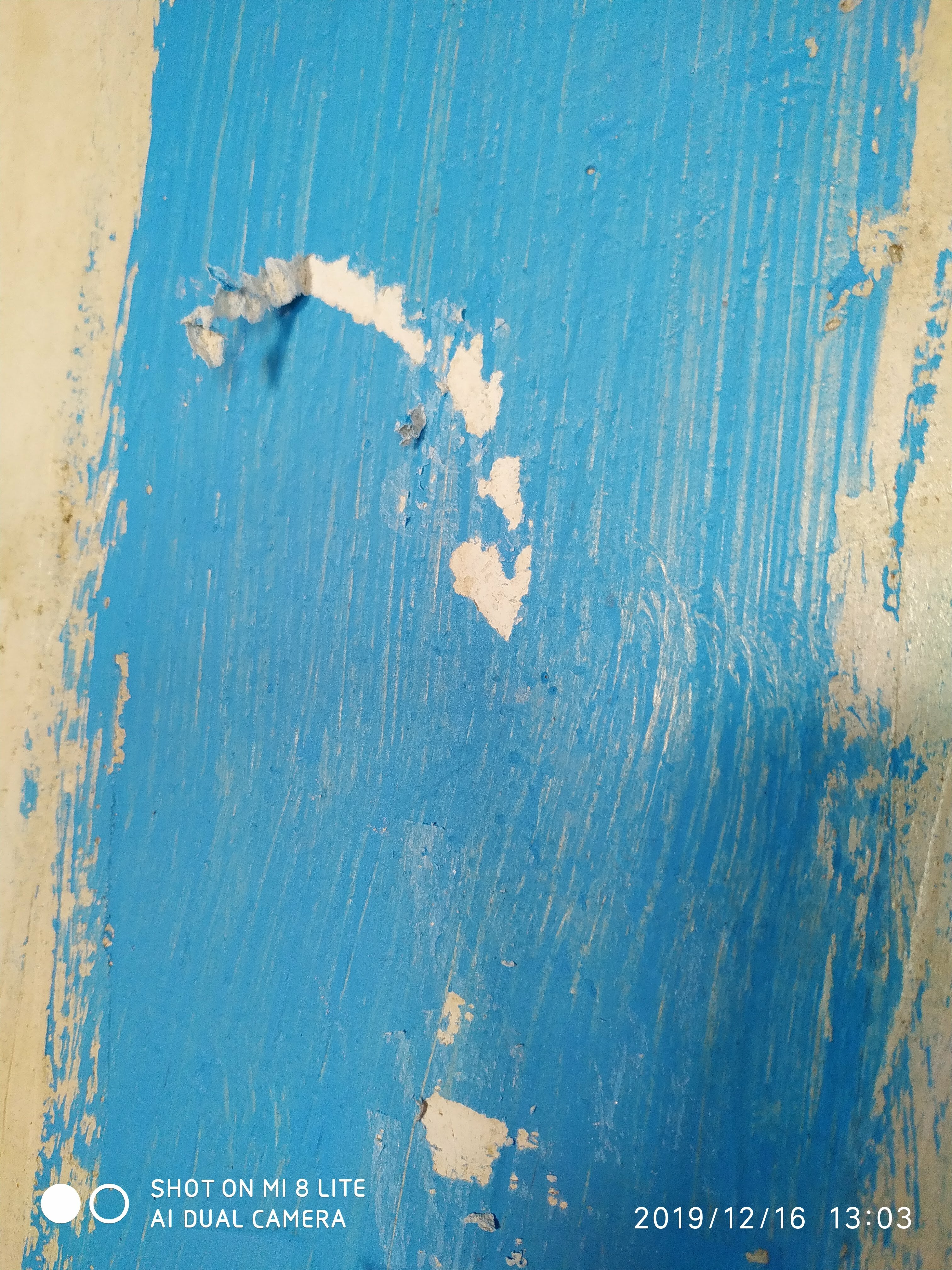

"Стена из чего?"- в двух местах газобетон, уложенный в июне-июле прошлого года(18);
Есть вот такая картинка про влажность газоблока.
Капиллярного не должно быть - второй этаж, две стены внутренние... Сомневаюсь на счет капиллярного.
Я имел ввиду, что штукатурка может тянуть влагу из недосохшего газоблока.
Все может быть. Но почему на свежей кладке, на клее она пристала, а на более старой, но гипсе не хочет. Вот вопросЖ-)
За газик можно допустить. Но пенобетон почти тридцатилетней выдержки, да на внутренней стене:unknown:

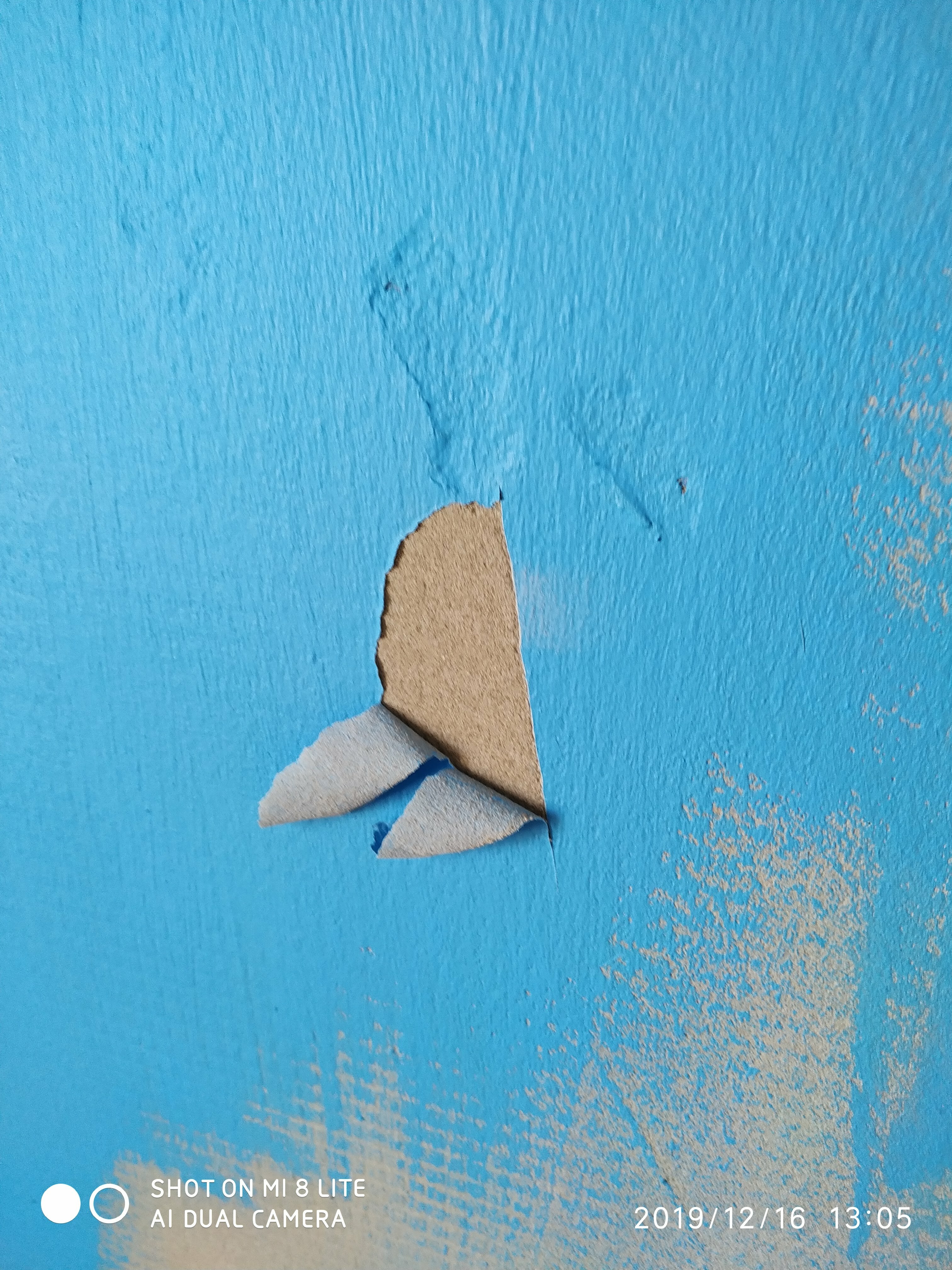

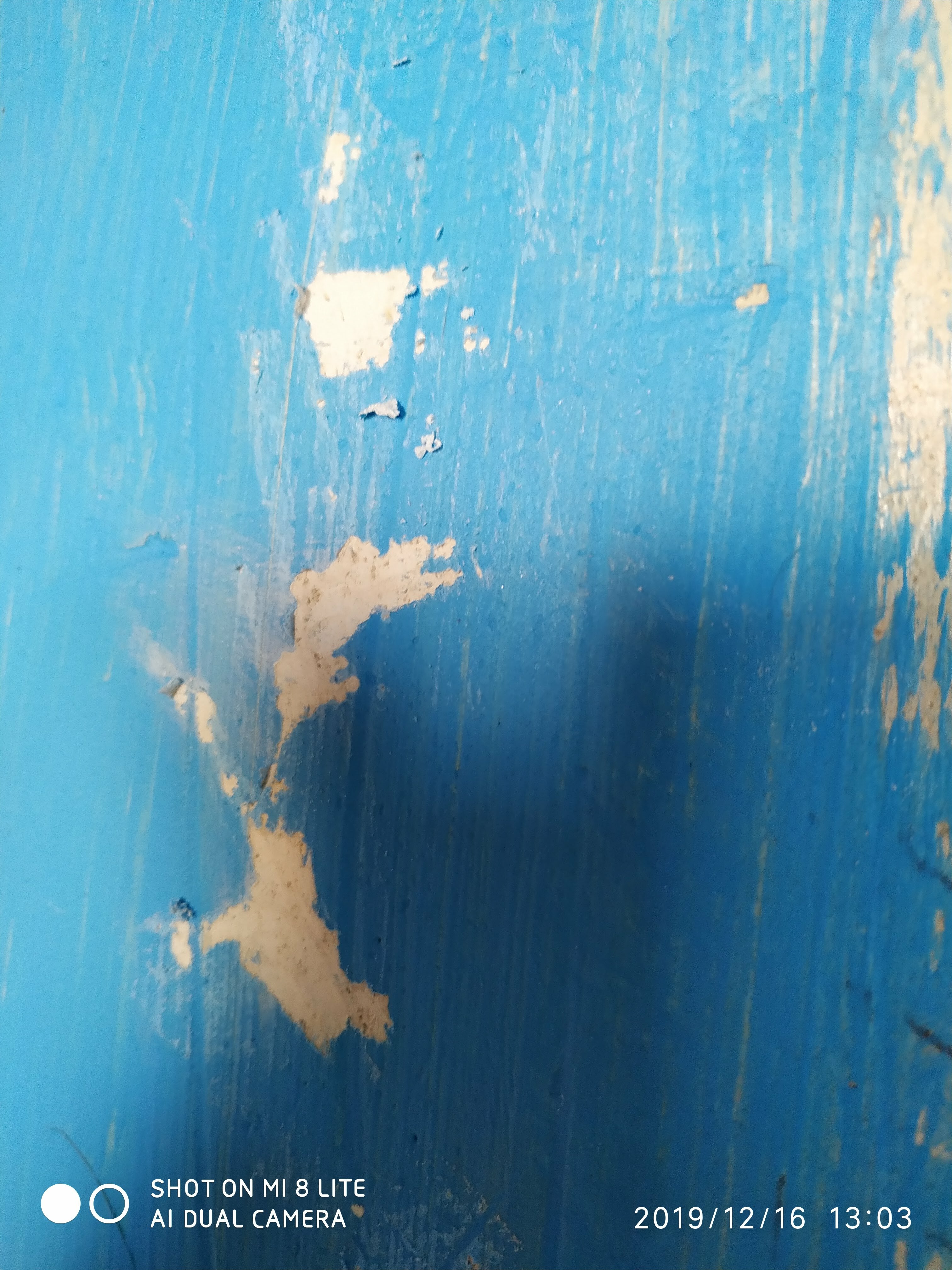

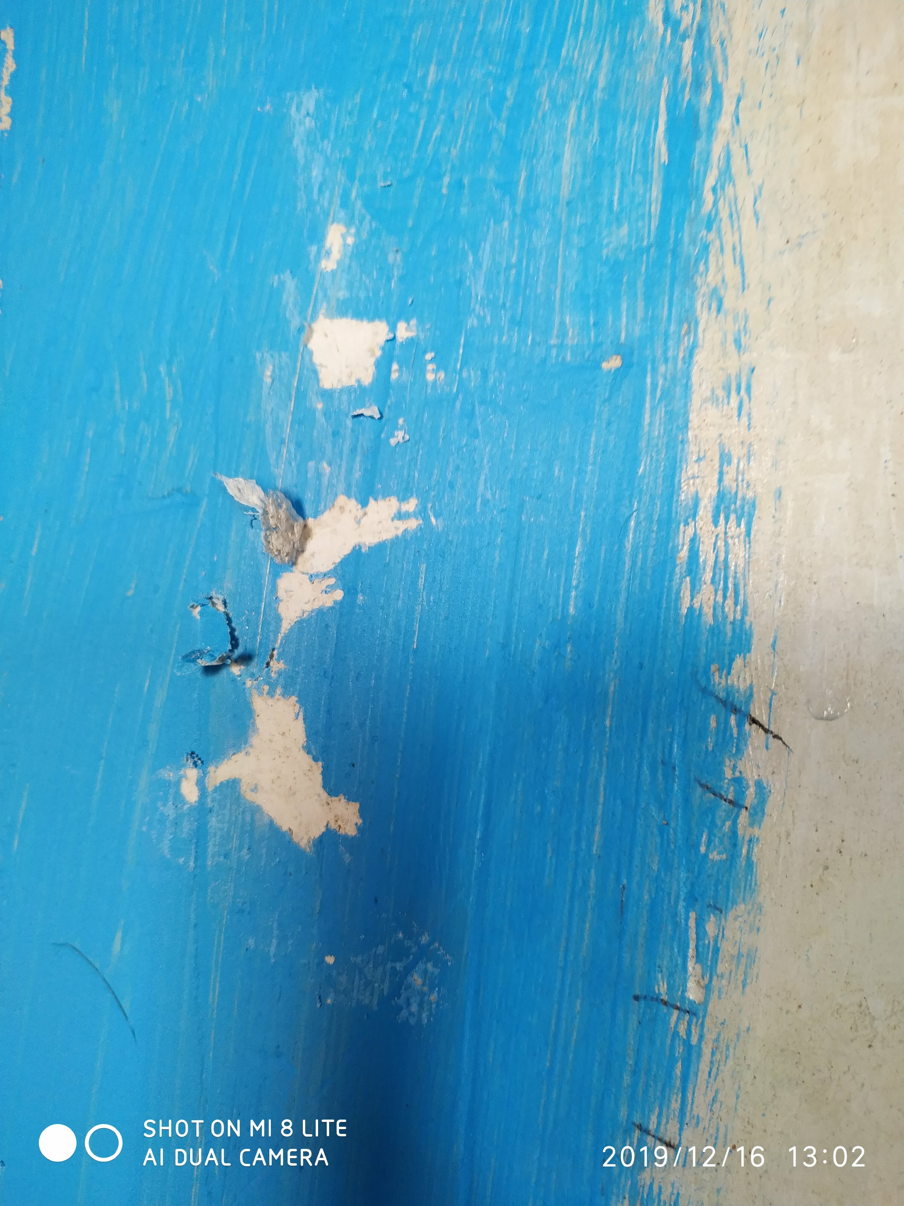

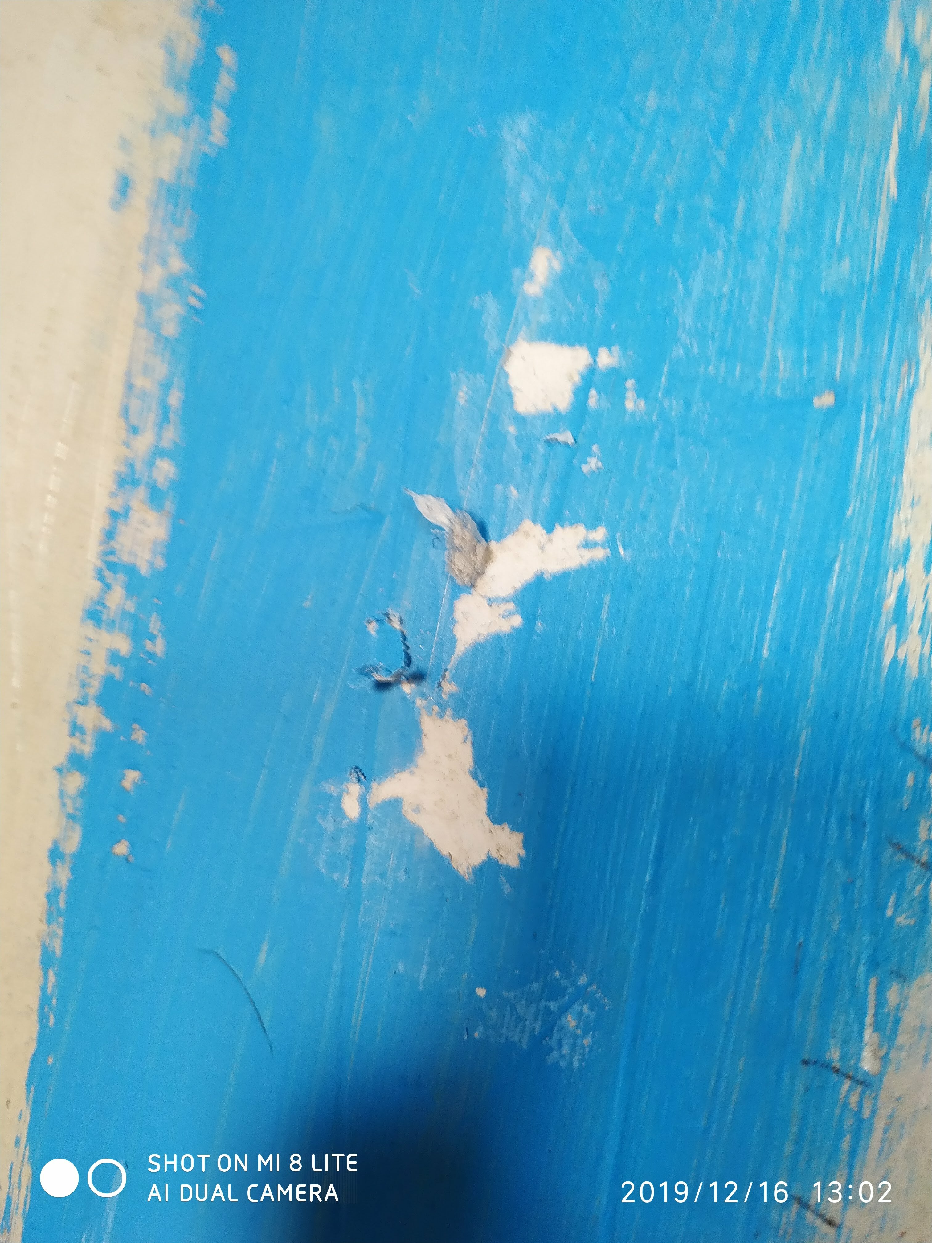

Первое по штукатурке с грунтовкой СТ17, второе по 99% сухому месту с СТ17, третье по прошкуренной и акриловой грунтовке Eskaro Aquastop, четвертое по клею на цем. основе - тут слазит только с основанием.

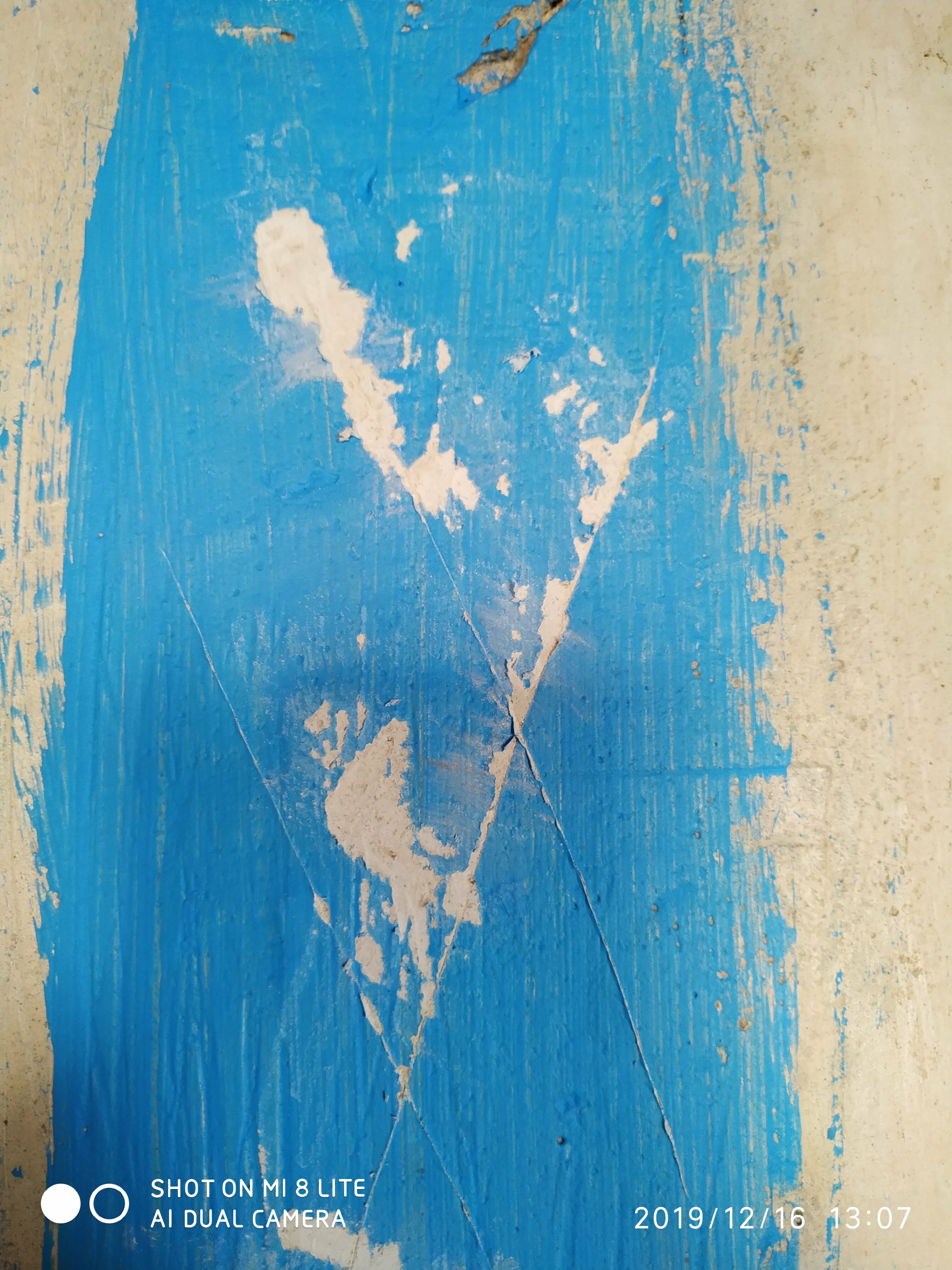

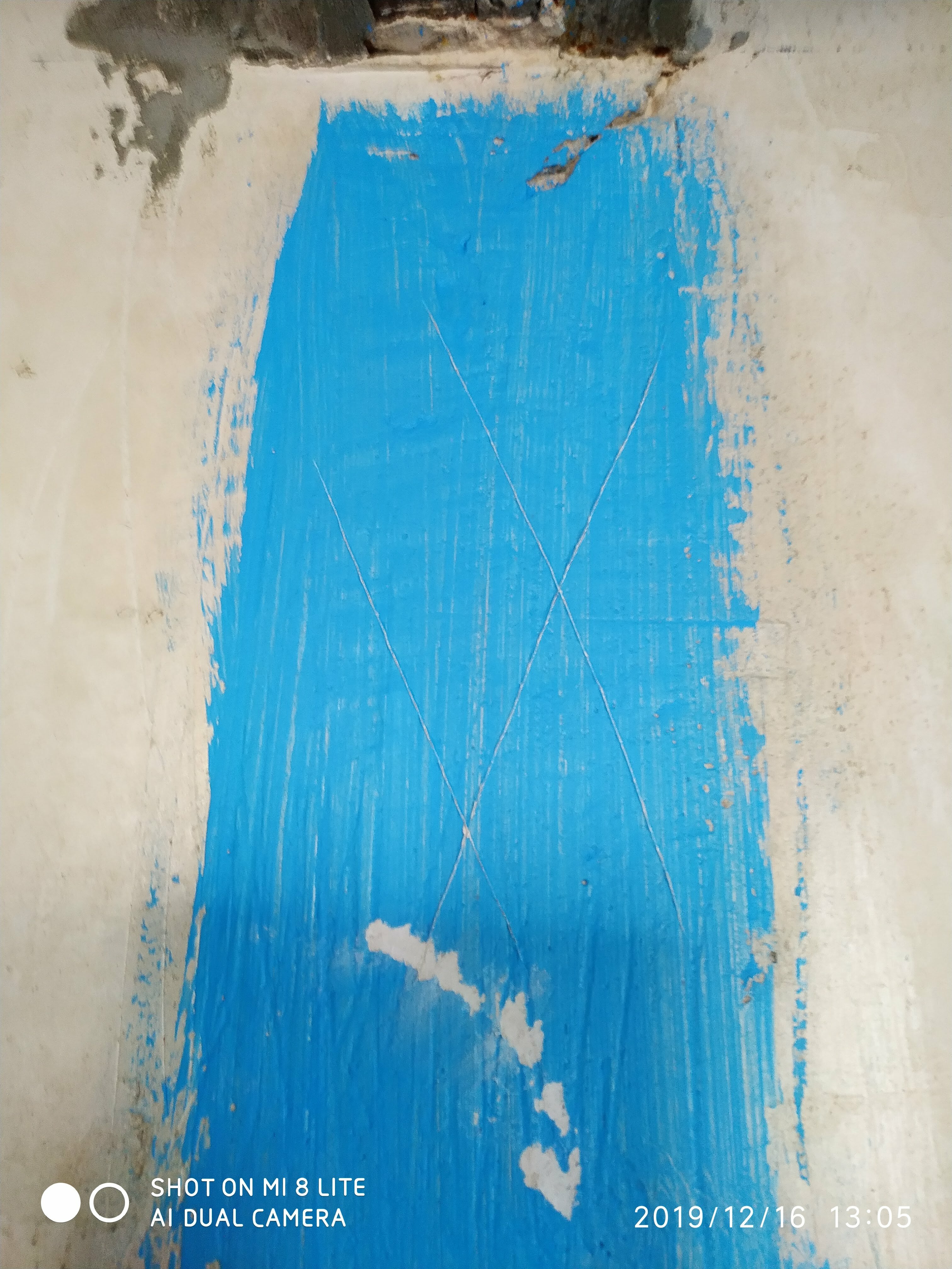

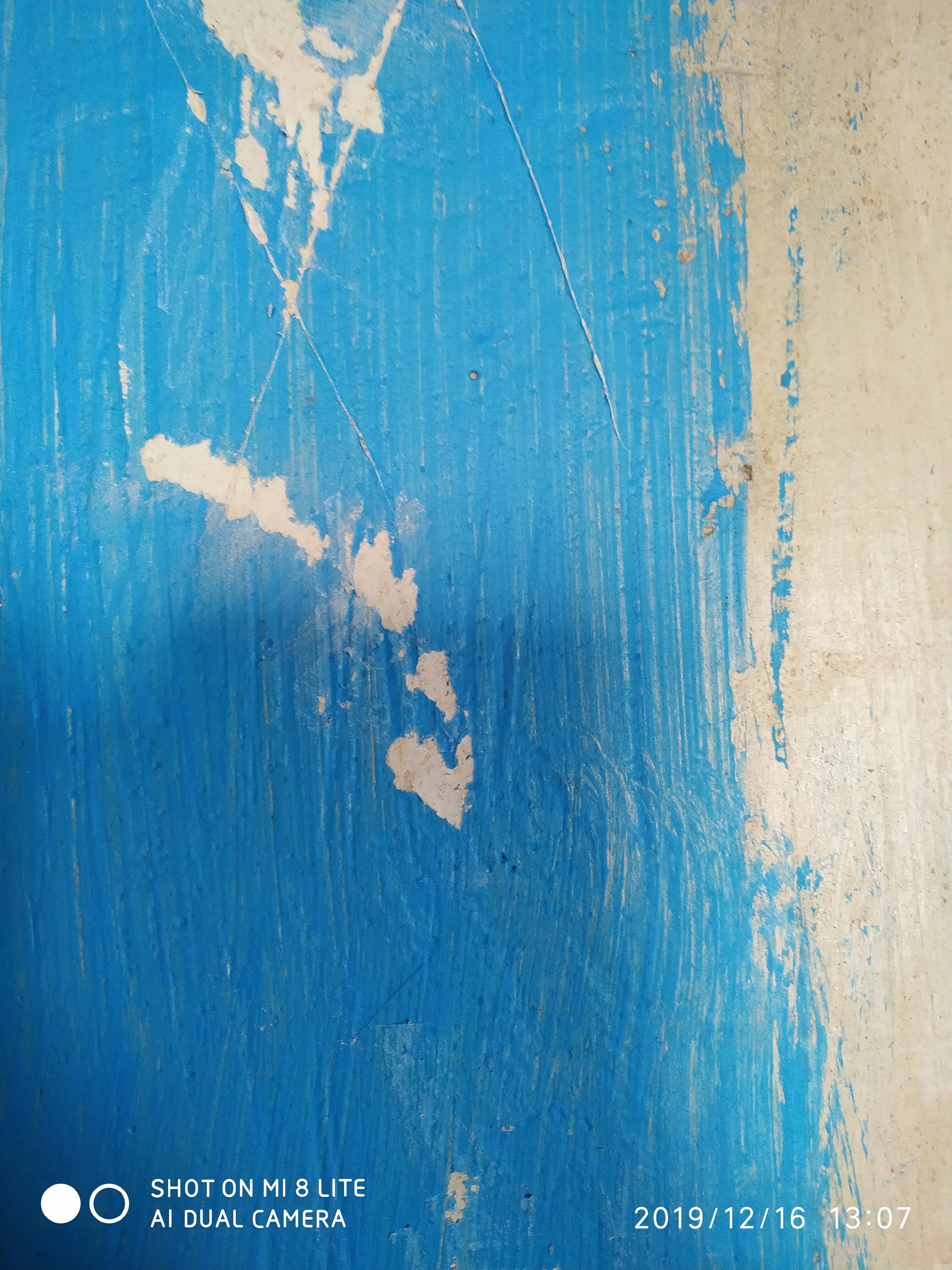

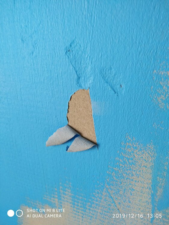

Посмотрите на фото, которые Вы разместили в этом посте.
Сравните цвет гидры с одной и с другой стороны.
Фасад - насыщенный синий цвет, а сторона гидры, которая касалась поверхности слегка бледновата.
Как Вы думаете что может быть причиной такой разницы цветов пленки гидры?

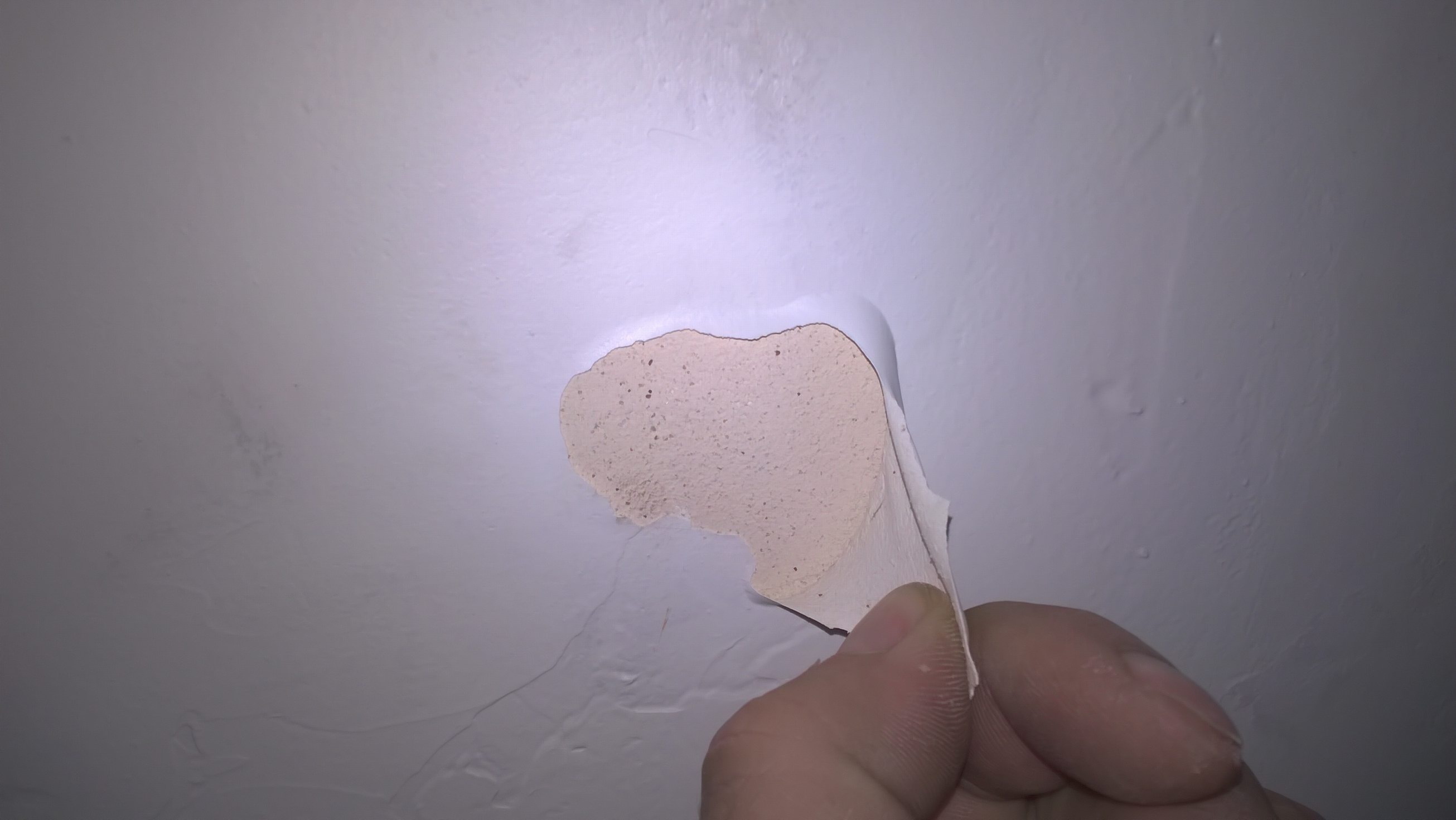

Честно не знаю. Слабое сцепление поверхностных слоев? Может грунтовать раз 5.
Часто прочность сцепления покрытия с поверхностью бывает больше прочности (когезионной прочности) этой самой поверхности. Тоесть, частички материала основания связаны друг с другом слабее, чем частички покрытия и основания. И при отрыве снимается слой покрытия с "пылью" основания. То есть, с очень тонкой пленкой этого самого основания.
На более прочном основании (клей для плитки) у Вас все норм. Там цемент, там редимспергируемые полимеры. Вот и имеем хорошую когезию в теле клея.
Что делать? Попытаться грунтами максимально пропитать гипс. Загнать как можно больше полимеров в него, чтобы склеить поверхностный слой и вовлечь в работу более глубокие слои. Как в сказке про Репку.
Если захотите именно пропитать, то между слоями грунта должно быть где-то 10-15 минут. То есть поверхность перед нанесением следующего слоя должна быть еще влажной.
Если говорим о стене, то признаком насыщения будет стекание грунта по стене уже при нанесении.

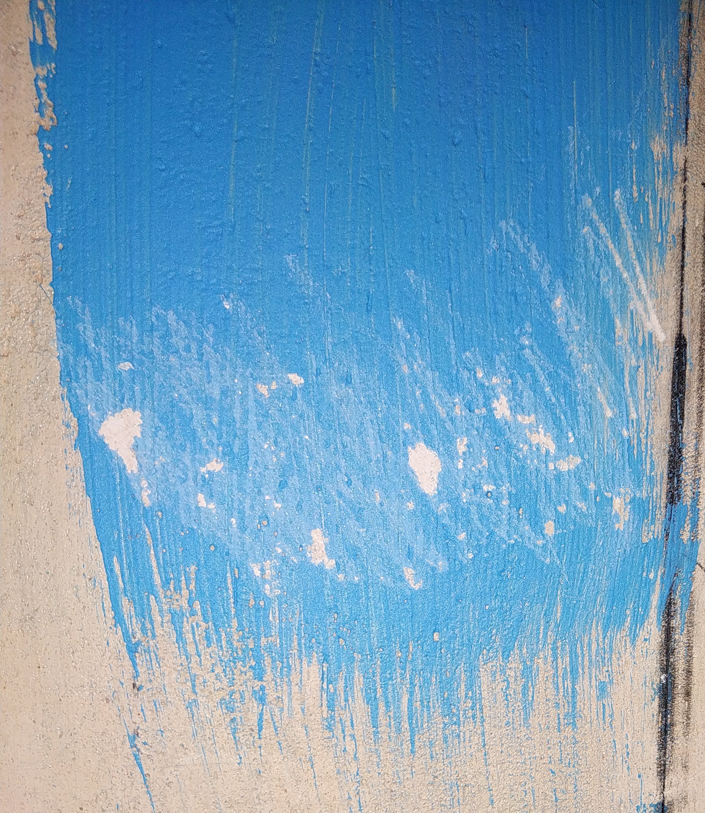

Напитал от души, сохнет, завтра вечером буду мазать гидрой. Перед грунтованием снимал гидру со стен, местами отлипала пленкой, а местами снималась шпателем вместе со штукатуркой, приходилось сошкрябывать. Так что надеюсь не все так плохо. Дальнейшие экскременты покажут:lol:
Перед нанесением гидры брызните водой на огрунтованную штукатерку. Посмотрите как она себя ведет.

В общем если подрезать ножом, а потом потянуть, то очень похоже как у ТС, сдираю я наверное её к чертовой матери. Это же если где-то под потолком отстанет, то вся плитка ляжет со стены на пол?
Ну да, нехорошо. Хотя когда я сдирал старую гидру, для последующих испытаний, то в некоторых местах приходилась соскабливать со штукатуркой. Т.е. нельзя сказать однозначно не пристает. Правда она уже повисела на стене несколько дней. Я пока остановился в изысканиях т.к. в соседних комнатах шлифуют шпаклю и пылюки немеряно, надо ждать.
Замазал вчера вечером кусочек стены гидрой, ковырять пойду в понедельник(если все сложится):Yahoo!:
Не удержался, проходил мимо, пошкрябал шпателем. Появилась надежда.
В понедельник, буду пробовать сдирать
Сдирал сначала шпателем, затем прорезал слой гидры лезвием и начал сдирать от разреза. Снимается с основанием, т.е. штукатуркой, прицепилось хорошо. Вывод: перед гидрой напитать штукатурку грунтовкой(акриловая была), дать просохнуть, и затем мазать гидроизоляцией. Между слоями гидры тоже давать хорошо просохнуть(имхо).

Кстати, на участке стены затянутой клеем, но не грунтованной, гидра также отслаивалась лоскутами. Грунтовка имеет значение, немаловажное.
