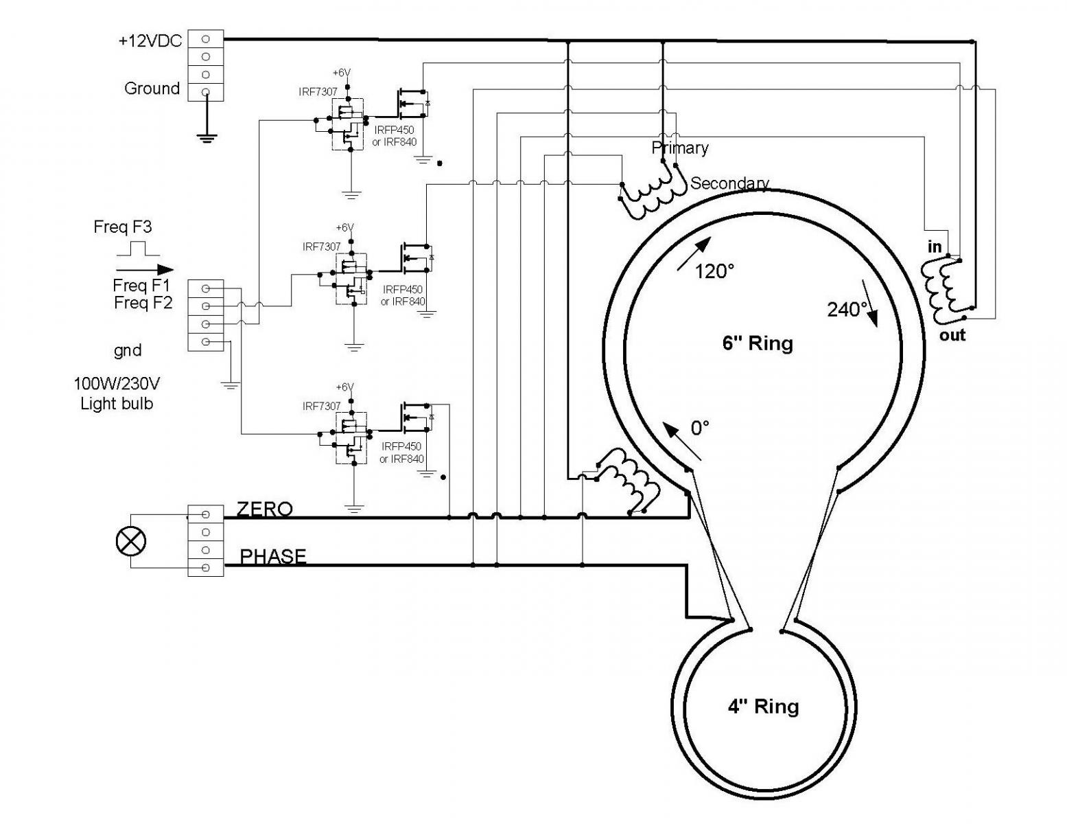

Насчёт же работоспособности девайса: изучите схему, которую дал Знахарь в сообщении №8. Энергия берётся из источника +12VDC, а вовсе не из воздуха. ;)
Всё. Перечитайте свою фразу ещё раз.
Не согласен с вами по всем пунктам!
Тогда объясните мне, зачем в схеме стоит трёхфазный инвертор на мощных полевиках?
Примечательно, что после запуска TPU генератор не требует никакой подпитки энергии извне и работает неограниченно долго.
