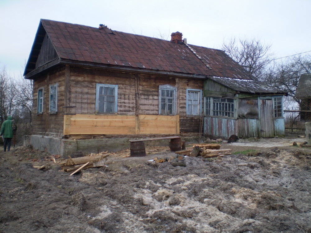

Почему и как меняли часть стены?
Банально сгнила - дом был оббит толью. Толь ободрал. Нижние "барканы" - горизонтальные брусья закидки (и ваш, и мой дом сделан по технологии "сруб в забир") были удалены, вместо них поставлены новые. Заменена также часть столба- вертикальной стойки. Делали вуйки, т.к. на тот момент не имел цепной пилы. Сейчас бы и сам справился...
Главное, подпоры выставить надежно, чтоб верхняя часть не поехала.
Обошлось 4 года назад 500 грн материалы + 600 работа.

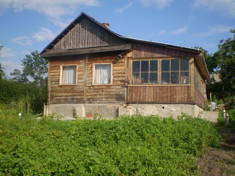

Итак на сегодня (по основным работам по восстановлению хаты):
1) залит фундамент - 1500 $;
2) перекрыта шифером кровля (взамен старого шифера) - 1500 $.
ИТОГО уже затрачено 3000 $.
Следующий этап - полная очистка стен снаружи от глиняной обмазки, местный ремонт гнилых мест, заделка второй двери (не нужна), полня обмазка (глина, опилки, песок) хаты снаружи, полная побелка снаружи.
Ищем глину, найдем и привезем - сразу приступим.

Долго не писал - за это время с наружных стен сбили всю старую глину, отремонтировали дефектные места (сгнивщее дерево, пустоты и т.п.), убрали старые окна и вставили новые тоже деревянные окна (3 совсем новых и 3 БУ), обмазали снаружи новой глиной.
s48.radikal.ru/i120/1109/99/42d452b22202.jpg
s59.radikal.ru/i163/1109/2a/ad9ebd3309cb.jpg
Вставленные новые окна
(ссылка устарела)
Заложена ненужная дверь
s54.radikal.ru/i146/1109/70/df7fd0ed6469.jpg
Процесс длительный - толщина каждого слоя глины не более 2 см, потом набивается дранка или сетка, слой сохнет - и опять слой глины. В отдельных местах приходилось делать до 5 слоев.
Процесс продолжается - еще около недели, а потом побелка известью в 2-3 слоя.
О затратах не пишу - все получается достаточно дорого, пока в 5000 долларов вкладываемся, но в итоге планируем затратить до 7000 (дом и участок (25 соток под дом и 42 под огород) купили за 5000 долларов).
Скоро приступим к бетонированию пола в доме (с выемкой от 10 до 20 см грунта, затем гидроизоляция и бетонная стяжка 5-6 см по проволочной сетке).
Собираемся ставить входную дверь (металлическая утепленная) - надо бы сразу с обмазкой глиной, но можно и потом.
