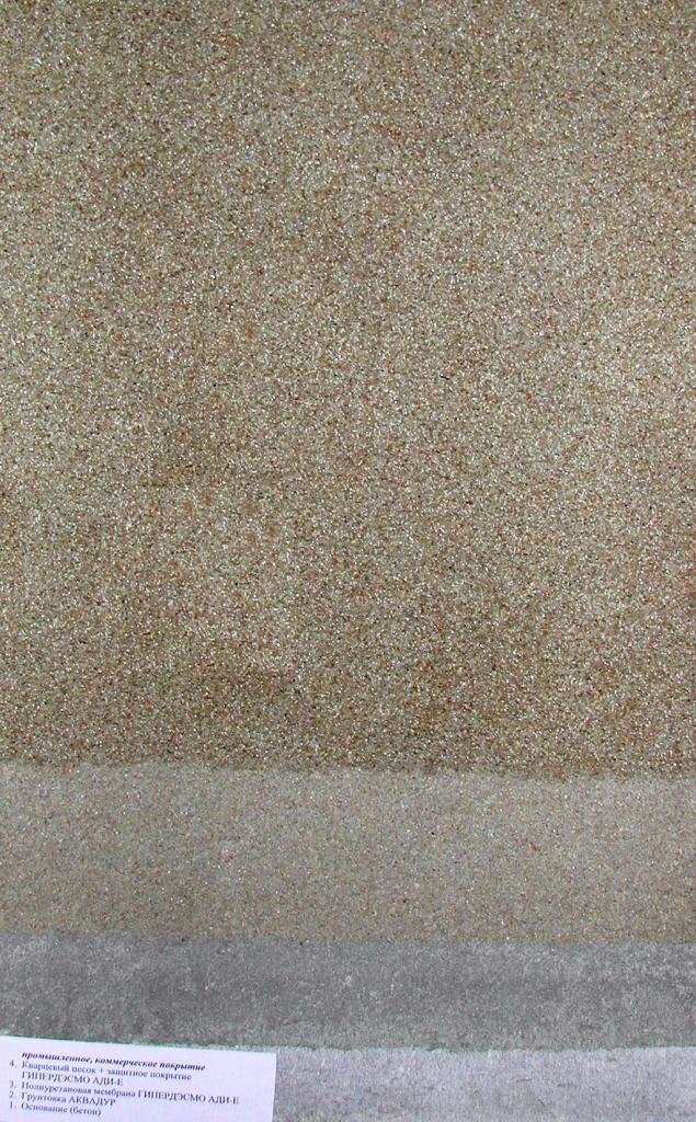

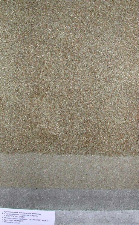

Dedya Опубліковано: 25 лютого 2009 Поділитись Опубліковано: 25 лютого 2009 Если мыть, то тогда защищенный бетон. Чтобы плохая вода по нему уходила до дренажного желоба и дальше в назначенное место. Получится типа песчаная дорожка. Только песок с нее смести или даже соскоблить будет не реально. Типа как на фото. Песок Днепровский мытый. КЛАСС! А как его сделать? Посилання на коментар Поділитися на інших сайтах More sharing options...
Propeller Опубліковано: 25 лютого 2009 Поділитись Опубліковано: 25 лютого 2009 Возраст бетона не менее 7 дней. Наносим последовательно : Аквадур с расходом 0,15 кг на 1 м кв ((ссылка устарела)) Через 8-16 часов после нанесения Аквадура идет слой Гипердесмо АДИ-Е с расходом 0,2 кг на 1 м кв ((ссылка устарела)) Пока АДИ-Е еще "мокрый" на него насыпается мытый песок сплошным слоем. Через 24 часа лишний (неприклеившийся) песок сметается с поверхности. Сразу после работы метлой наносится еще слой АДИ-Е с таким же расходом. Работаем фетровым валиком В итоге стоимость 1 м кв (без стоимости песка) = 4,95 ЕВРО. 5 Посилання на коментар Поділитися на інших сайтах More sharing options...
