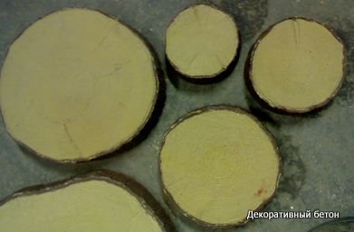

3. Площадка для садового камина + стола с навесом, а также дорожки. Последние хочу сделать из имитации спилов дерева, есть такие бетонные блины - кто видел в последнее время? Что касается самой площадки, можно ее выложить такими же "спилами". Мне не обязательно, чтобы она была сплошной, важнее, чтобы естественно выглядела и быстро сохла после дождя. Садовый камин - конструкция из (кажется) пенобетона весом килограммов в 350. Под него, как я понимаю, тоже какая-то подушка нужна.

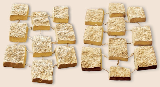

Для садовых дорожек есть камешки на гибких связях, есть просто отдельные камни, есть спил дерева.
Под заезд тоже можно положить брусчатку на гибких связях на песок...

Спасибо, а ссылочкой не кинете на "камешки на гибких связях"?

Под пеньки нужно форму делать, как-то не интересовался никто :(

Ой, какая прелесть, а Вы такие делаете? Какая цена удовольствия?
Прошлым летом кому-то делали, форма точно есть, поискать нужно :)

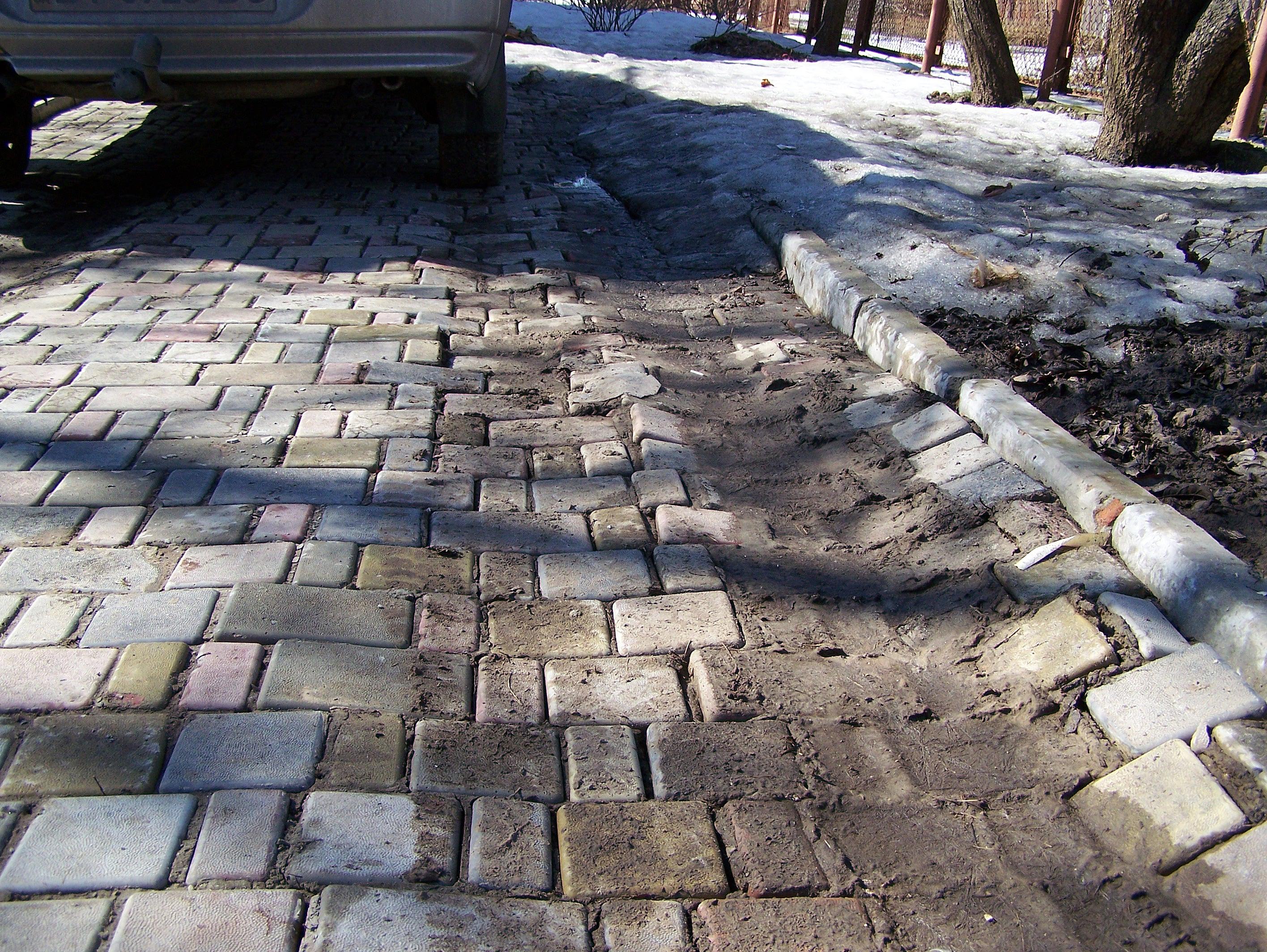

вот такая у меня жо..... смотрите фото. плитка ложилась так: утрамбовал хорошенько землю, песок, на песок уложил плитку.
что получилось????? земля под плиткой размерзлась и образовалось болото плитка в него вплыла как масло. причем левая колея - ради интереса проехал - ровно было, 1 РАЗ проехал и все разгребло..........
что не так сделал я???? тонкий слой песка???

В смысле- просто песочком посыпали и все?
Ну так еще отлично лежит, чего ж вы хотели :D
да, когда ложил не знал про ваш форум ((( видел как вцентре города ложат на гранотсев или песок. чтоб снимали дерн - не видел
надо теперь все переделывать.
1. зачем снимаю дерн??? надо ли мне когда буду переделывать снимать?
2. так и не понял какой пирог должен быть. можно на грунт прямо на гарцовку ложить?? каким слоем насыпать гарцовку???? или надо слой щебня и песка предварительно? толщина слоев???
3. что лучше забетонировать 2 колее или уложить геотекстиль по всей площади (2.3х12) ?
4. швы тупо засыпаются песком??? (тут песок с цементом 1 к 1, тсчательно заполнял швы, дурень короче). дождева вода проходит сквозь швы, что с ней дальше когда она упирается в схатившуюся гарцовку?

Под машину лучше всего забетонировать площадку, на гарцовке все равно со временем просядет.
