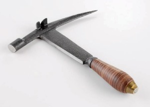

К примеру, если затронуть только один вид кладки - прямоугольная (Doppeldeckung), о которой вы говорите, т.к. ее аналогом является искусственный сланец. Theis Boger и Rathscheck немецких шахтных разработок будет стоить 8-10евро за плитку 500х250 или 152-190евро/м2. Тот же Rathscheck из Испании (внешне не отличим от немецкого, по качеству едва ли хуже) обойдется 66-76евро/м2 т.к. добывается открытым способом. Китайский сланец обходится 30-40долл/м2 за плитку таких же размеров - в сравнении более чем скромно.
А ведь есть еще "дикая" кладка, старонемецкая и т.д., где диапазон цен еще расширяется в обе стороны, а расчет и поставка материала ведется не в штуках, а килограммах.
Где-то выше в теме встречал высказывание, что натуральный сланец требует много дорогих кровельных инструментов. Это не верно. На самом деле для работ требуются два инструмента - молоток для сланца (т.н. шиферный молоток) и наковальня, которая изготавливается из листа 5мм с помощью газового резака и болгарки за 20мин. Плюс, естественно, инструменты для разметки кровли.

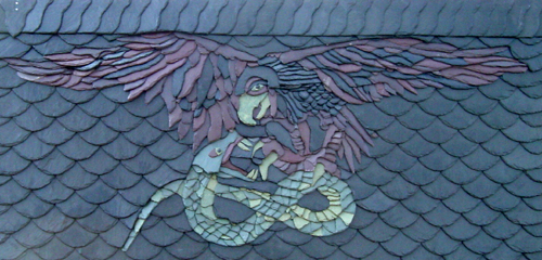

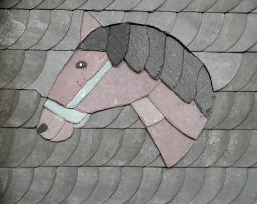

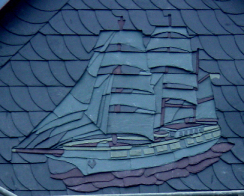

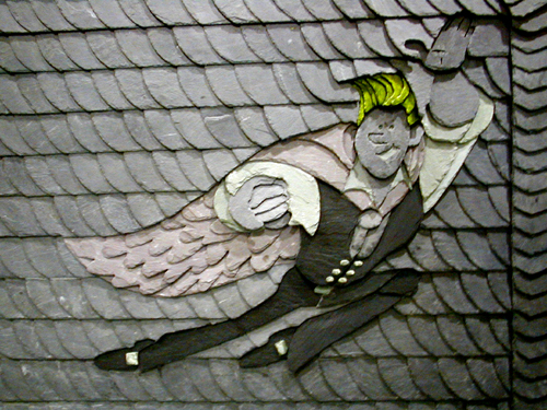

И еще. Кто вам сказал, что сланец бывает только одного цвета? В Канаде есть открытая разработка (не карьер, а гора), в которой с одной стороны ведется разработка сланца зеленого, а с другой красного цвета. Правда купить этот материал не так просто. На состояние октябрь 2010 запасы зеленого недобытого сланца были выкуплены на год вперед. А обычный серый сланец в действительности не такой как на самом деле. Зимой и осенью он свинцово-черный, летом после дождя в нем отражается небо и он голубого цвета. Искусственный сланец тут ни разу не попадает.
Вот такая информация, кому интересно.

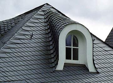

Хотел бы посмотреть, как из этого Инспайра можно выполнить хотя бы вот такие элементы:
которые собственно и являются визитной карточкой сланцевой кровли.

Спасибо Вам, уважаемый Niklson, за экспертные разъяснения по ценам и очень красивые фото.
Сравнение с немецким натуральным сланцем, который по Вашей оценке стоит 152-190 евро за м кв., более чем наглядное:
искусственный сланец получается в 3-4 раза дешевле.
Если сравнивать искусственный сланец с испанским натуральным сланцем, то испанский сланец получится почти в два раза дороже. Это притом, что мы еще не говорили о реальной отпускной цене искусственного сланца, которая ниже, чем заявленная прайсовая (таковы всем известные правила торговли).
Если кто-то хочет рискнуть использовать китайский натуральный сланец – это его право и его выбор.
По цветам.
Запасы натурального цветного сланца ограничены и это Вы подтверждаете в своем сообщении. Возможности же цветового решения в искусственном сланце – шире на порядок. У искусственного сланца есть стандартные цвета, оттенки и смешенные цвета (всего более 20), которые позволяют удовлетворить запросы большинства клиентов. А при большом желании можно сделать и нужный Вам цвет, только такая заказная продукция будет стоить немного дороже (и это нормально).
При использовании искусственного сланца Вам не нужно будет ждать год и более, пока этот сланец вырежут из породы. Это еще одна бесспорная выгода применения искусственного сланца.
Если Вы захотите сделать цветную композицию на своей кровле Вы сможете сделать это легко и непринужденно, используя искусственный сланец.
И Вам не придется продолжительное время свозить со всего мира разные цвета натурального сланца, оплачивая дополнительные счета за срочность, покупку вне очереди или особую доставку.
