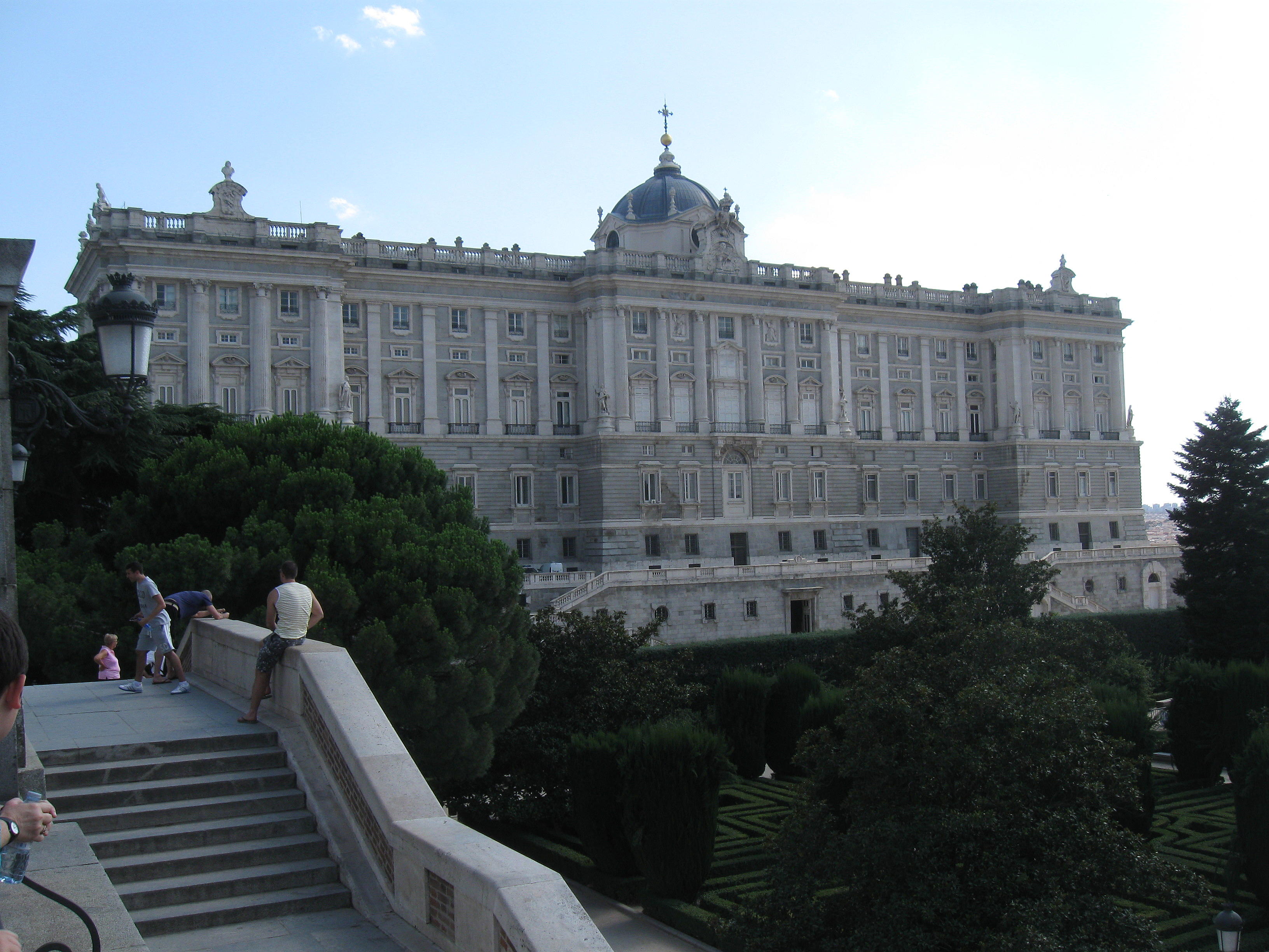

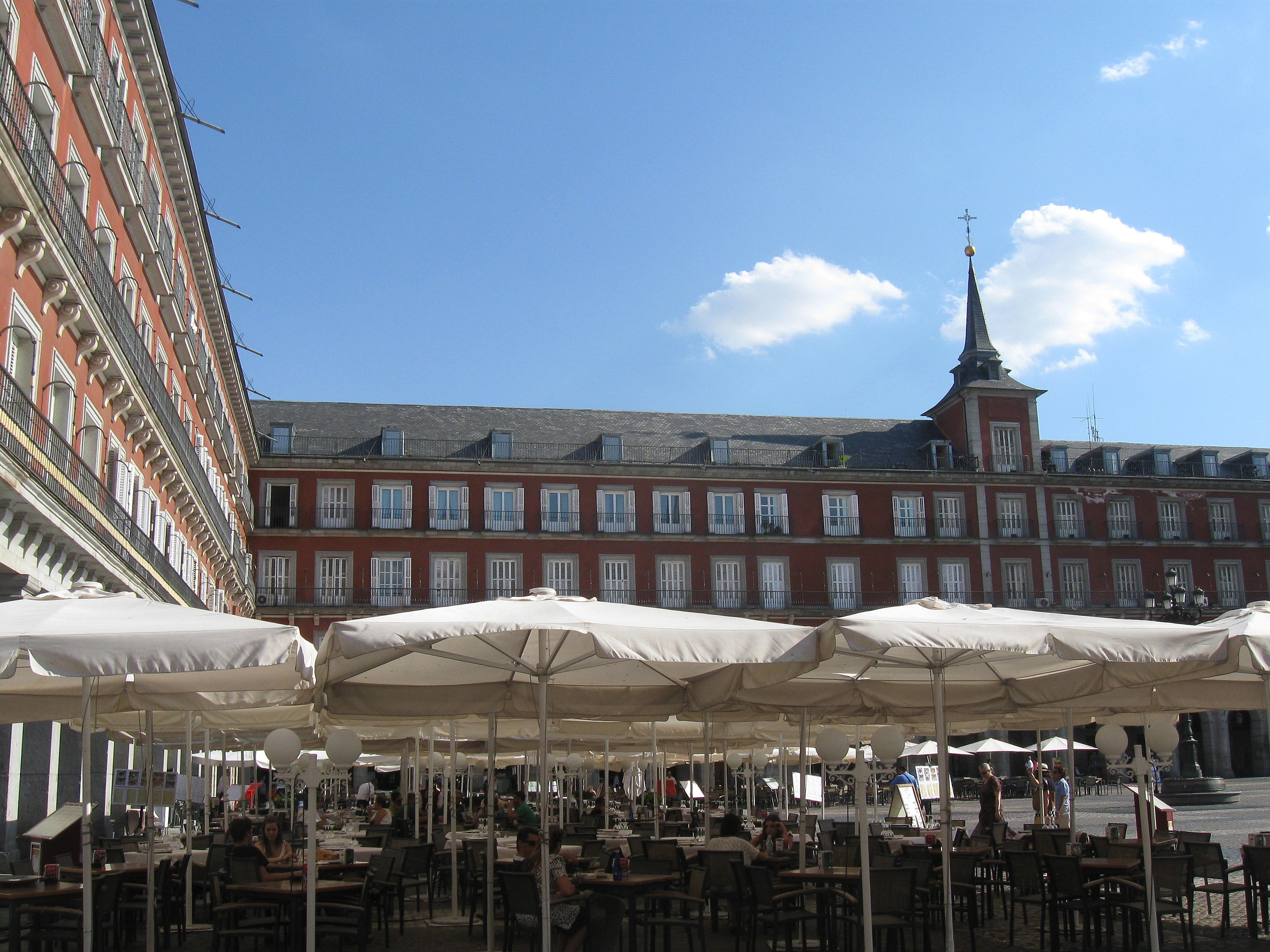

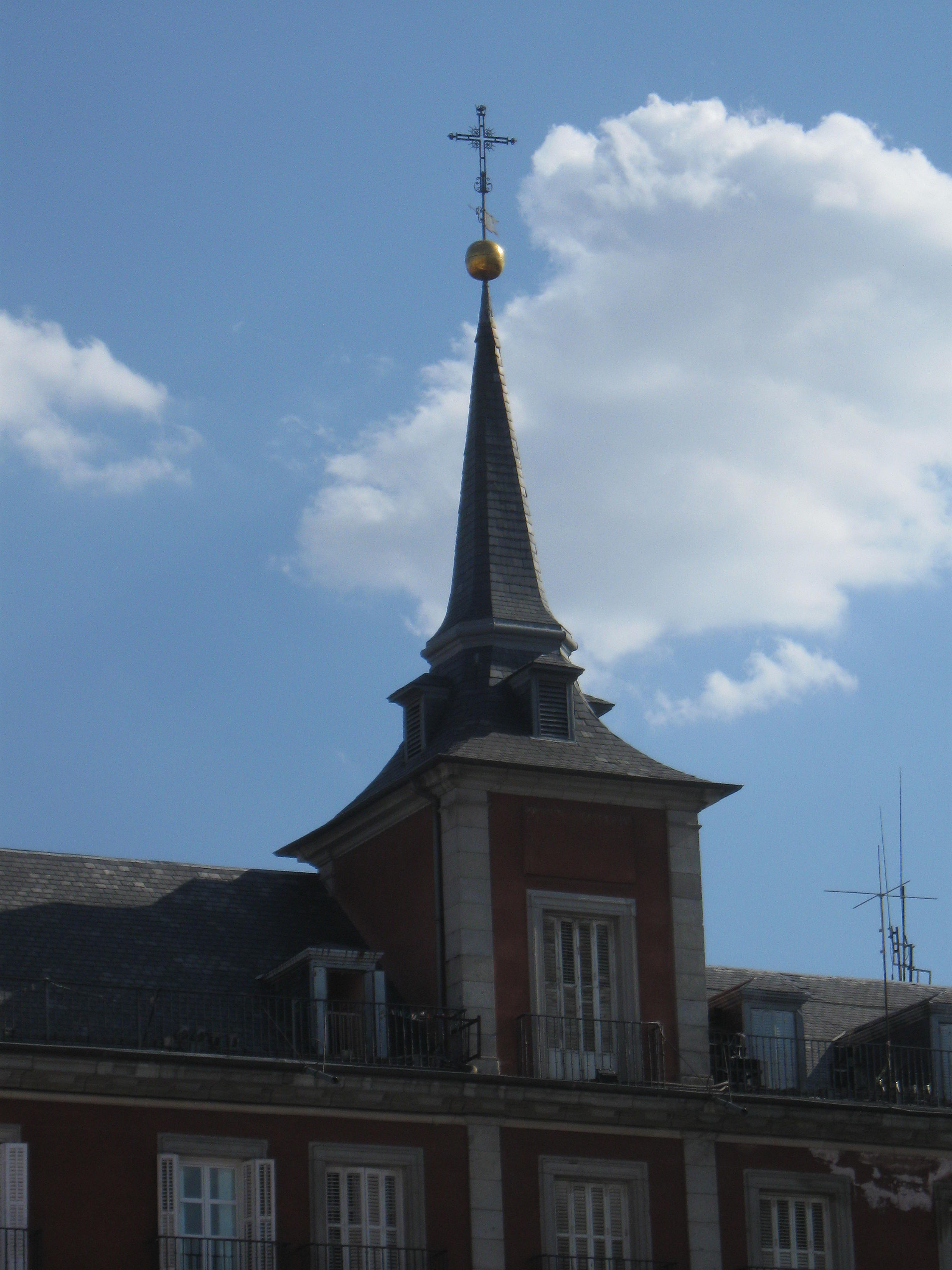

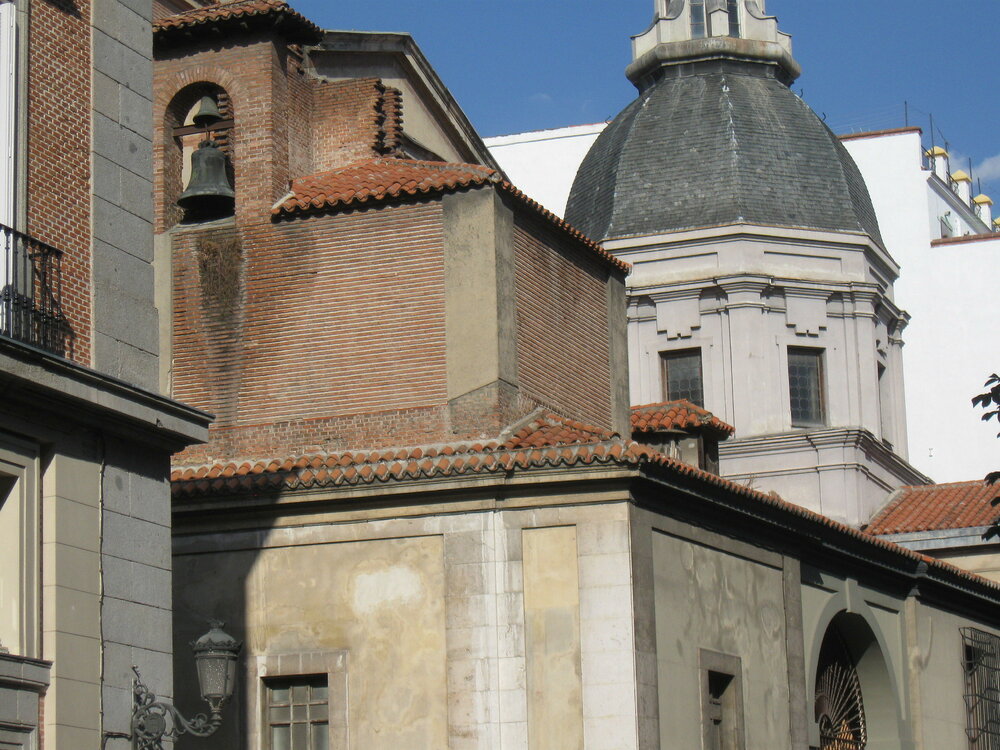

В штатах есть практика замены битумки каждые 8-10 лет. Точнее не замены, а монтажа дополнительного слоя поверх предыдущего. Вот Вам и срок службы.
Церковь в центре Мадрида. По виду ей за сто лет уже.
Конечно же сужествует кроме испанского и немецкого (он чуть похуже) английский, бразильский, российский, штатовский и китайский сланец. Но с ними уже могут возникать проблемы. Но если даже где-то и возникли проблемы с китайским сланцем, это не говорит о низком качестве испанского или немецкого сланца.
И служит сланец несоизмеримо дольше БЧ.
Поэтому и качество сланца, как кровельного материала не соизмеримо выше, нежели у БЧ.
Вот это качество проверенное временем :beer:

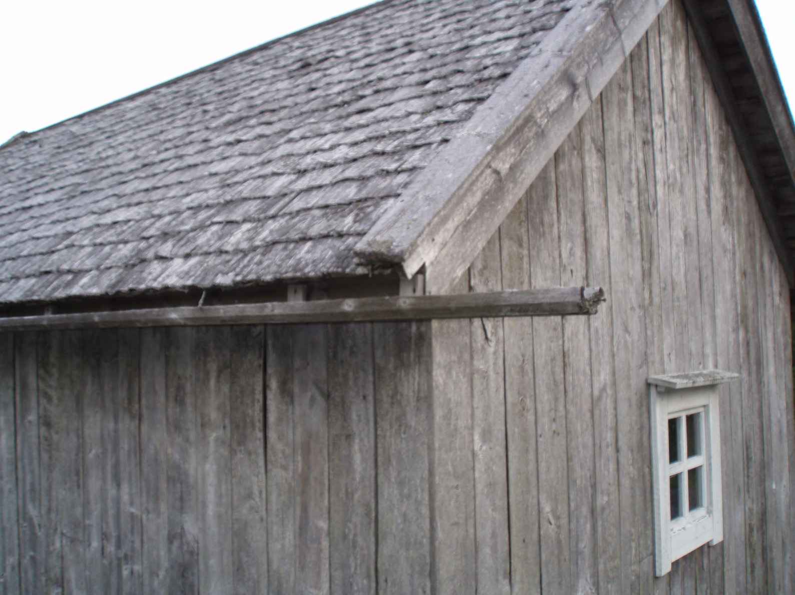

старый деревянный гонт в Карпатах:
старая глиняная черепица в Карпатах:
старая земляная крыша:
Покажите хоть одну отдаленно похожую по сроку использования на это крышу с полимер-песчаной черепицей или ИС :lol:
Обратите внимание на деревянный водосточный желоб!!!
Вырубается топором вручную из осины - стоит от 50 лет, лично наблюдал такой в Финляндии ровно посередине дороги Пори-Вааса в музее деревянного домостроения.

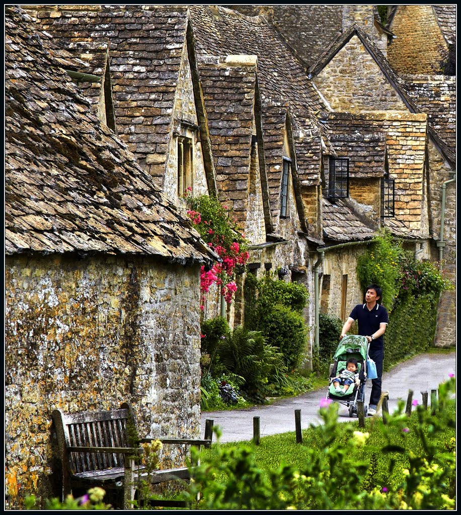

НЕискуственный а настоящий сланец:
Бибери, Великобритания
На такое не способен ни один имитатор.

А на фото тоже настоящий, коренной британец?:grin:
Cудя по тому как он ужасно выглядит через сто лет, то китайская подделка :beer:
