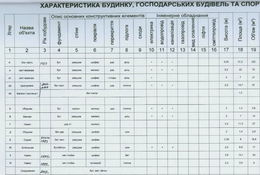

И вот страницы из моего ТП:
У меня там есть некоторая проблема с площадями (намучено в ТП с балконом/ганком), НО они ведь пишут в отказе, что "не вірно вказано загальна площа будівлі, площа господарських будівель обєкту"
А с этим вроде как все однозначно.
действительно намучено: у вас видимо расширение жилого дома (реконструкция) ну и хозпостройки...- если общая и жилая меняется то это так.
Площа вбудованих або добудованих приміщень - видимо есть что заполнить ?

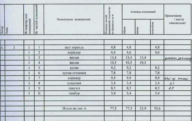

Да, у меня к дому пристроена пристройка, в которой находятся ванная, кладовка, кусочек коридора и этот долбанный балкон/ганок (попросту - выход на задний двор).
Внутри перепланировка: "вырезали" из комнаты коридор гипсокартоновой перегородкой.
По хоз.постройкам: 2 навеса ново-самострой, а "кусочек" сарая - расширение старого на 3,7м.
Если общая площадь изменилась дома всего в целом (по экспеликации в БТИ сотреть) - а она должна была измениться - расширение жилого дома
Добавлено через 15 минут
они у меня не жилые, а подсобные
в характеристику жилых помещений входит общая площадь дома ? Входит ...значит и в п. Площа вбудованих або добудованих приміщень пишите все что пристроили . В жилом доме все помещения жилые (чем холл или ванная не жилой ?) только есть жилая комната (спальня, гостиная) и вспомогательные - все они образуют жилой дом.
Нежилое помещение - помещение в структуре жилого здания, не относящееся к жилому фонду. Является самостоятельным объектом гражданско-правовых отношений. - но это не к нам, а встроенно-пристроенные объекты - "Текст немножечко по дэбильному написан" -

Сорри за тупизну.. то, что у меня расширение - это я понимаю. А как это написать в наименовании объекта?
Так: Розширення жилого будинку (літ "А"): прибудова (літ. "a2"), балкон/ганок/ (літ "a3"), господарські будівлі: навіс (літ. "З"), навіс (літ. "И"), розширення сараю (літ. "Е").
Или так: Розширення жилого будинку (літ "А"), господарські будівлі: навіс (літ. "З"), навіс (літ. "И"), розширення сараю (літ. "Е").
Или вообще как-то по-другому?
Спасибо большое за разъяснения! Меня постоянно этот пункт мучил.
Но я правильно понимаю, что я тут должна написать именно внутренню площадь приміщень (т.е. просуммировать все внутренние площади помещений из экспликации, которые образовались в этой моей пристройке ), а не внешнюю площадь застройки этой пристройки?

А вот в таблице "Характеристика дома, госп.споруд и строений" идет перечень под большими буквами А Д Г дом, летний душ и уличный туалет,
а под маленькими буквами ганок , балкон,огорожа, ворота,вымощення и выгребная яма.
Вопрос .Куда это нужно ВПИСЫВАТЬ??? Кому нужен этот душ из досок?
Там в графе о прибудовах нужно указывать их кв. м , а у меня в характеристике нет их площади ( балкон, ганок без указания квадратуры).
Зато есть оценочная стоимость !!!

А куда ж тогда мне этот долбанный ганок девать? Ему-то букву "а3" присвоили, но его площадь не вошла в общую площадь дома по экспликации...:o
И я мучаюсь этим-же балконом (но без ганка:)).
Думала-думала, у него тоже есть буква, есть площадь, есть стоимость, а в общую площадь он не входит! Нужно ли его вводить в эксплуатацию или он вводится автоматически?
А в таблице он стоит самым-самым последним после всех огорож!!! В итоге никуда не втулила, на реакцию посмотрим.

Сложно сказать не видя документов, но мне кажется, что в тех паспорте ошибки.
Возьмите площадь застройки! (это из штампа где самострой).
Например: ганок "а5" - 3 кв.м. (площа забудови)

По горячим следам , так сказать, о прибудовах.
В графе " самострой" только дом. О чем я и написала в первом пункте. Правильно?
Индивидуальный житловой будынок литер.А код ....
Спасибо.
Если у Вас в штампе самостроя только дом (лит. А), то больше ничего не вписываете! И оценочную стоимость вписываете только дома.
Мариночка, я так и поступила! Вписала только дом!
Но, как и девочек, чьи сообщениия выше, меня волнует судьба этих чертовых ганков( у меня их два) и балкона! Ну нет у меня их площади в техпаспорте! Одни буквы!
А вот душ и туалет по два кв. м каждый .
И оценочная стоимость стоит против каждого эпизода.
Под штампом " самострой" у меня 168, 6 кв. м. Это площадь всех комнат в доме по внутренним замерам.
А есть ( в таблице "Характеристика...) площадь основы 210 кв. м.
Это размеры моего дома 10 на 12, наверное.
ганок имеет площадь застройки - ее и указываем как и все хозпостройки так.
так может мне его тогда вообще указать в "Площа господарських (присадибних) будівель і споруд, прибудов (кв. м)", а не в "Площа вбудованих або добудованих приміщень (кв. м)" , раз он в площадь дома не вошел???
Тогда бы с площадями все "сыграло" - в первом случае были бы площади застройки всех хоз.построек + ганок, а во втором - внутренние площади помещений. У меня был с самого начал такой вариант, но смутила присвоенная ему буква "а". Может балкон/ганок быть хоз.постройкой?

:o аааааа, разрыв мозга... у меня ганок полностью попадает под определение "прибудовы до житлового будинку" (за исключением вхождения его площади в общую дома). Но мне помешало внести этот ганок в п. "Площа господарських (присадибних) будівель і споруд, прибудов (кв. м)" именно то, что я этот пункт восприняла с акцентом на господарських . :fool: Я думала, что может быть прибудова и к господарьскому приміщенню, и здесь именно это имеется ввиду.
Получается, что это пункт надо читать как "Площа господарських (присадибних) будівель і споруд ТА прибудов (кв. м) , подразумевая и прибудову до житлового будинку?
Тогда ганок (а3) сюда как бы вписывается.
НО! Тогда, следуя такой логике, и Пристройка (а2) тоже сюда должна быть внесена?! Тогда Пристройка "фигурирует" в декларации 2 раза: один - в п."Загальна площа будівлі (кв. м)" в том числе в виде внутренних площадей ее помещений, а второй в "Площа господарських (присадибних) будівель і споруд, прибудов (кв. м)" - в виде площади застройки???
епть... и 3-й раз в "п.Площа вбудованих або добудованих приміщень (кв. м)" опять в виде внутренних площадей ее помещений??.... :o
Змінено користувачем emeralida
схожу с ума
