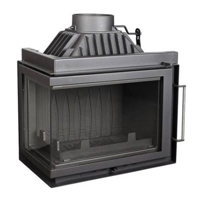

Кто что может сказать о польских топках KRATKI (ссылка устарела).
Сейчас стою перед выбором, а что брать не знаю.

А чем плохи Кратки не подскажете ?

Поймите, я не оспариваю право Краток на существование, просто стоить они должны соответственно конструктиву и качеству. Чудес не бывает. Посмотрите, какое у того же Йотула техническое сопровождение (если можно так выразиться) продукта - куча спецификаций, сертификатов, одна инструкция по эксплуатации сколько страниц текста. Это, на мой взгляд, означает что работает серьезная команда. Традиции. Уже один тот факт, как они опекают и поддерживают своих дилеров.
И еще факт - топки дорожают, клиентов не убавляется.
Ладно, у Лауделей/унифламов и иже с ними - цена.
Что из перечисленного у Краток?
Хотя рекламные фотки и тексты , как видим, народ цепляют.
Скажу больше - пока не начал читать этот раздел форума, тоже рассматривал Кратки как вариант. Но людей, покупающих по 2-3 куе их топки (такие товарищи есть среди нас) не понимаю.
Не знаю, откуда такие цены на Kratki, в Польше они стоят от 300-400 евро ну до 1400 за самую навороченную Mila с вермикулитом и гильотиной. У нас кстати в Калининграде немногим дороже. по моему еще и дешевле Лаудели. Для своей цены вполне неплохой вариант, постоянно новые модели появляются, сейчас линейка стальных топок с футеровкой, появились угловые топки "без шпросу" :) , т.е. без перекладины.
dafi, лучше спросить, а чем же они хороши? Кратки, как Лаудель - Инвикта и похожий ширпотреб - топки на потребителя не особо разбирающегося, что такое хорошая топка. Там нет ничего того, что должно быть в нормальной топке для нормальной и эффективной ее работы. Посмотрите не на картинки, а в паспорт топки. На ее КПД, эмиссию СО, показатели хуже чем даже у самой примитивной модели Инвикты. Да у Краток есть и по лучше топки, например стальные. Но я знаю, что с таким поставщиком ни один нормальный импортер работать не будет, соответственно задумайтесь, кто будет поддерживать гарантию на такой бренд, кто послегарантийный сервис.
Я хорошо знаю эту фирму и ее политику. Мне она не то, что не нравится, я просто считаю, что так просто не порядочно. Выставлять розничный прайс, а дилеру который должен этот товар, купить, в магазине разместить, продвигать - заработка оставляют три копейки. Ни один уважающий себя салон не будет с такой маржей работать с таким товаром. Даже потому, что бы потом клиент ему не крутил у виска кивая на польские цены как в посте выше и говорил в Польше Кратки стоят копейки, а у нас...
Пусть за такое копье сами продают и обязательства потом думают, как перед клиентом поддерживать. Хотя у меня сложилось уже давно мнение, что на последнее им глубоко плевать, иначе вели бы другую маркетинговую политику, правда в этом случае, уже не были бы такими дешевыми в сравнении с другими аналогичными производителями ширпотреба.
dafi, в этом ценовом сегменте не ищите что то хорошее, там его априори быть не может за такие деньги.
