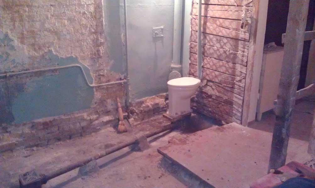

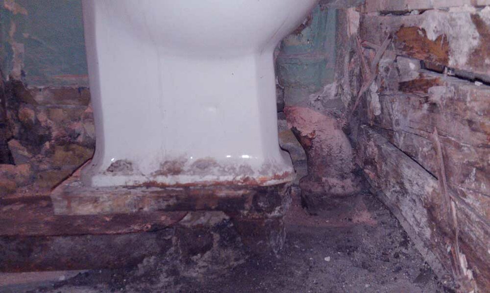

По исходным данным скажу, что есть старая квартира, в которой собираемся делать ремонт. Канализационные стояки и сантехника расположены очень неудачно (когда дом строили об эстетике ес-но никто не думал). Полы тоже старые деревянные, гуляют и имеются прогнивания от протечек в местах мокрых точек. Происходили подтопления соседей снизу.
В планах сорвать пол и пустить все коммуникации под полом. Т.к. это все равно делать будем, то поставить пару-тройку трапов не составит проблем как по работам, так и по расходам.
Так там деревянный пол в ванной?!
Да. Под ним труха, шлак какой-то.
Планируется это все снять, вычистить, залить стяжку и положить плитку.

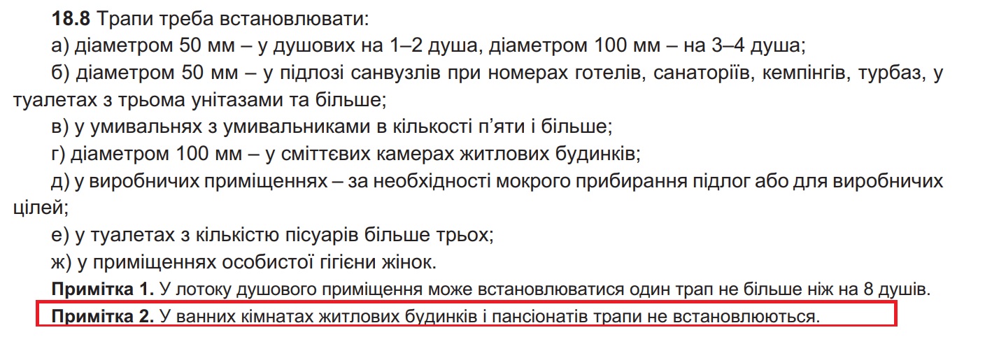

Если кому интересно, проконсультировался в одной СК по поводу трапов.
В Украине ДБН не запрещает устанавливать трапы в полу мокрой зоны. Наоборот, есть требования, которые обязывают их устанавливать в помещениях (душевых, с/у, уборных, и т.д., при этом, требования установки трапов не распространяются на ванные комнаты), у которых кол-во с/т устройств превышает установленные нормы.
ДБН В.2.5-64-2012, п.18.8.
Т.е., то, что явно не запрещено - разрешено. Единственное ограничение на установку трапов - соблюдение всех норм по их установке.

Вы как раз выделили примечание, которое не требует установки трапов в ванных комнатах. Т.е. в п.18.8 указано, когда обязательна установка, а в примечаниях указаны случаи, на которые эта обязаловка не распространяется.
Т.е. с юридической точки зрения, для того, чтобы трапы ставить было нельзя, примечание должно было бы звучать следующим образом:
У ванних кімнатах житлових будинків і пансіонатів трапи встановлювати заборонено

Кстати, когда поставите это "аварийный" трап, то покупайте трап с сухим затвором или следите за уровнем воды в сифоне (гидрозатворе) иначе запах из канальи начнет поступать в уютное жилье.
