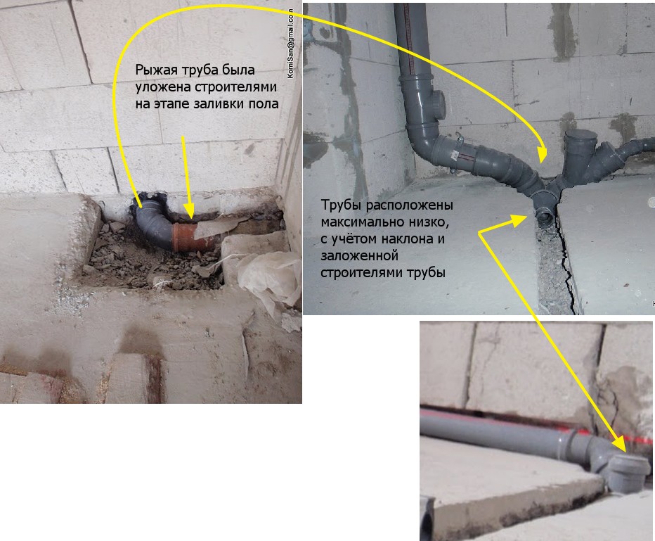

Если трубу углублять, то придется разбирать точки подключения начала и конца трубы.
Кроме того, пол ведь горизонтальный - вода не обязательно побежит к трапику.
Необходимо было заранее обеспечить уклон пола в сторону трапика.
А этого нет, значит и трапик не нужен в этом случае.
Трубу уже углублять не получится - она лежит максимально низко.... с учётом минимального уклона для стока и заложенной строителями трубы перед заливкой бетона - на фото это понятно видно.
....Необходимо было заранее обеспечить уклон пола в сторону трапика.
Уклоны обеспечиваются укладкой плитки на пол - а не черновой стяжкой....
Если трапик не нужен - просто заглушите, повернув в сторону тройник.

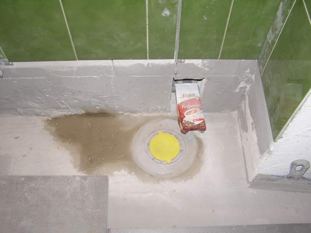

Оказывается, не так-то просто сделать разуклонку к трапику. Для того, чтобы делать ее по всей поверхности, нужно подрезать абсолютно всю плитку. Если же делать разуклонку на маленьком кусочке возле трапика, то будут торчать углы. Очень жаль мне было ровной повехности пола, но из принципа я велела делать частичную разуклонку в сторону трапа, примерно шестую часть пола. Будут углы, но если не ходить босиком, а в тапочках, то ничего страшного. И зачем мне этот трапик, сама не понимаю...

Вот фото установленного трапика Виега в полу. Разуклонку сделали четырьмя плитками, которые примыкают к трапику. Вроде незаметно, мешать не будет. Остальные фото -- в моей ветке, адрес в подписи.
