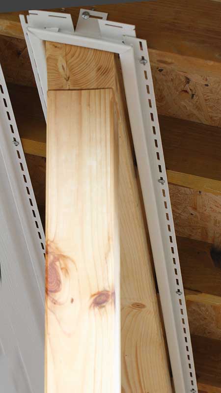

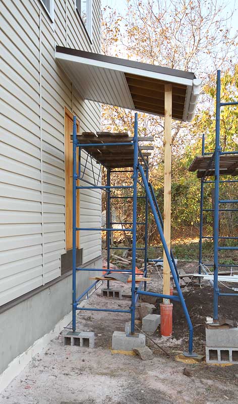

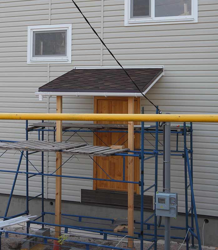

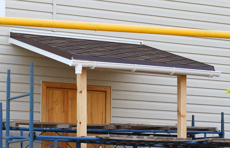

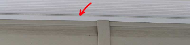

sov1178 Опубліковано: 24 жовтня 2012 Автор Поділитись Опубліковано: 24 жовтня 2012 Как и обещал вчера фото готовой крыши крыльца. Утром поставил имеющиеся панели софитов (у меня после подшивки крыши были остатки), надо будет докупить еще 4 панели, чтобы закончить. После того как поставил первую панель обнаружил проблему - оставил многовато места над J планкой на стене (когда делал сайдинг на стене) и между J-планкой и панелью образовалась щель, и все бы ничего, но она была неровная (панель прогнулась в середине т.к. не имела крепления - в этом месте мне было неудобно ставить стартовую планку или J-планку). Это мне не понравилось, в итоге снял установленные софиты, вырезал из J-планки Г-образный элемент и вставил его за J-планку на стене. Потом установил софит на место - теперь он плотно вошел в отведенное ему место, а стык получился ровным и красивым (см. фото). Вечером посетил Эпицентр - хотел посмотреть штукатурки (мозайку). Прихватил с собой кусочек сайдинга и отлива (который идет по цоколю), на стенде прикладывал их к образцам и прикидывал, что выходит. В результате бОльшая часть вариантов почти сразу отпала. Выбрал в итоге штукатурку SPS цвет В7, взял 6 банок и грунт (удовольствие однако не дешевое ). Теперь думаю насколько мне хватит навыков приобретенных в процессе подготовки базы под штукатурку, чтобы качественно уложить ее . Может у кого есть советы или ссылки на хорошее видео буду благодарен... 3 Посилання на коментар Поділитися на інших сайтах More sharing options...

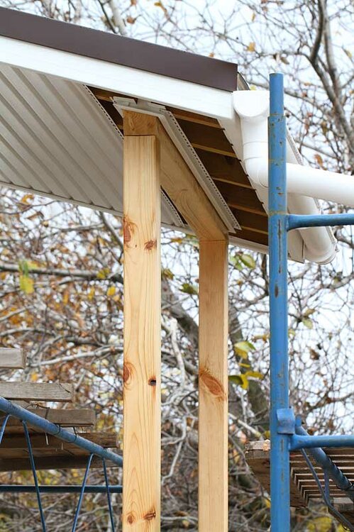

sov1178 Опубліковано: 26 жовтня 2012 Автор Поділитись Опубліковано: 26 жовтня 2012 Сегодня доделал подшивку крыши крыльца. Дабы не прибивать дополнительных досточек для крепления коротких J-планок (которые вокруг бруса) в очередной раз использовал термофен и сделал из J-планки F-планку . Последнюю панель оказалось очень сложно установить на свое место, но в итоге я ее таки засунул туда (она держится без саморезов - края верхней стороны на замках, середина на зацепах, ну а низ просто вставлен в J-фаску). Еще прогрунтовал цоколь. Вечером, правда пошел дождик, но грунт к этому времени уже почти полностью высох - надеюсь все будет ок . Так как прогноз погоды изменился в очередной раз планирую сделать мозайку в субботу или воскресенье... 4 Посилання на коментар Поділитися на інших сайтах More sharing options...

Татьяна111 Опубліковано: 27 жовтня 2012 Поділитись Опубліковано: 27 жовтня 2012 Подшивка на крыльце просто супер, ювелирная работа 2 Посилання на коментар Поділитися на інших сайтах More sharing options...

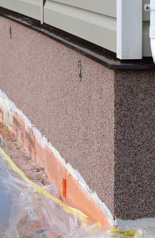

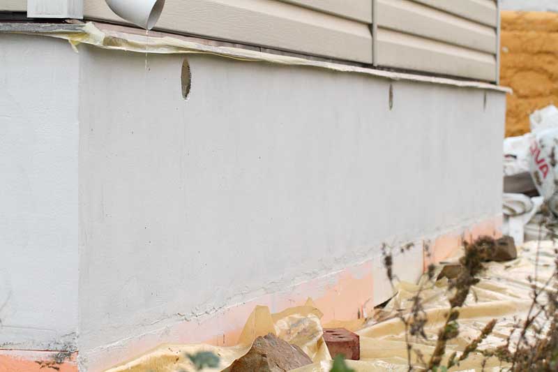

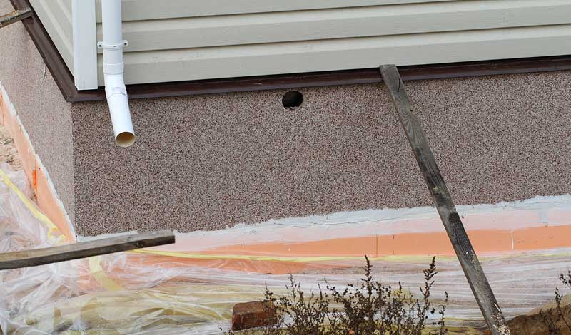

sov1178 Опубліковано: 30 жовтня 2012 Автор Поділитись Опубліковано: 30 жовтня 2012 Подшивка на крыльце просто супер, ювелирная работа Спасибо за такую высокую оценку моих трудов! В воскресенье таки доштукатурил цоколь . Процесс не прошел без "сюрпризов" - не смотря на то, что я утром докупил еще одно ведро штукатурки, за 1м до окончания у меня она закончилась , батя видя еще чуть ранее, что ее не хватит предложил съездить в Эпик и докупить ведро (за что ему огромное спасибо). В итоге он привез штукатурку примерно через 20мин. после того, как я нанес последнюю имеющуюся, к счастью это уже было вечером и подсохнуть она не успела, так что стыковка прошла гладко и незаметно Заканчивал при свете лампы . Поскольку у нас обещали дожди прикрыл все пленкой. На утро ветер пленку сорвал, но дождь был с противоположной стороны от свежепоштукатуренных стен (кстати по такой погоде штукатурка не хочет схватываться - на следующий день все еще была совсем сырая). Попытался вернуть пленку на место (на этот раз придавил досками к отливу), ибо у нас опять весь день лил дождь - вечером она все еще была на месте... Фотоотчет будет позже. Посилання на коментар Поділитися на інших сайтах More sharing options...

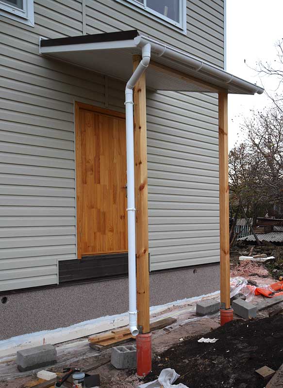

sov1178 Опубліковано: 30 жовтня 2012 Автор Поділитись Опубліковано: 30 жовтня 2012 Добрый вечер всем читателям! Сегодня сделал водосточку на крыльце (хотел отдохнуть и ничего не строить сегодня, но погода уж больно хорошая была - днем +21 , так что хоть чуть-чуть, но поработал ). Небольшой фотоотчетец о цоколе и водосточке прилагается. Штукатурка сохнет плохо (у нас были дожди и очень влажно) - на западной стенке еще с субботы все никак не высохнет, воскресная совсем сырая. Но сегодня солнышко пригрело и процесс пошел . Кстати, по мере высыхания она меняет цвет - изначально сероватая и менее контрастная, после высыхания приобретает нормальный цвет. 8 Посилання на коментар Поділитися на інших сайтах More sharing options...
korund Опубліковано: 31 жовтня 2012 Поділитись Опубліковано: 31 жовтня 2012 Бомбезный цоколь получился!!! :good: Удачи! 1 Посилання на коментар Поділитися на інших сайтах More sharing options...
make_evchanin Опубліковано: 31 жовтня 2012 Поділитись Опубліковано: 31 жовтня 2012 Сорри за примитивный вопросец. Не могли бы Вы рассказать, как оформили узел крыльца, где вертикальные брусья входят в канализационные оранжевые трубы? Что внутри труб, что снаружи? Что это за дерево? И как оно обработано? Посилання на коментар Поділитися на інших сайтах More sharing options...
sov1178 Опубліковано: 31 жовтня 2012 Автор Поділитись Опубліковано: 31 жовтня 2012 Не могли бы Вы рассказать, как оформили узел крыльца, где вертикальные брусья входят в канализационные оранжевые трубы? Они никуда не входят. Оранжевые трубы это несъемная опалубка фундамента крыльца - вот как-то описывал: В прошлый понедельник пробурил две ямы (глубина где-то 700мм, Ф160мм). Внизу попытался сделать что-то типа уширения узкой лопатой. Потом вставил ПВХ трубы Ф160мм х 1м в качестве несъемной опалубки. Вечерком залили с батей фундамент под крыльцо. В каждый столбик всунул по две арматурины А3 Ф12, и кронштейн под брус 100х100 (на него будет опираться крыльцо и навес). На кронштейн (они кстати продаются в Эпицентре) положил кусочки еврорубероида в два слоя и на них поставил столбы (они прикручены к кронштейнам глухарями и шпильками). Что это за дерево? Сосна И как оно обработано? Прострогано, прошлифовано , покрыто Aura Biostop, прошлифовано (совсем немного в этот раз), покрыто маслом Aura Terrace в два слоя. Я так делал двери, результатом пока доволен. Только учтите у меня на эту сторону солнце мало светит, поэтому вопросом насколько такая защита предохраняет дерево от солнца особо не заморачивался. 1 Посилання на коментар Поділитися на інших сайтах More sharing options...
make_evchanin Опубліковано: 31 жовтня 2012 Поділитись Опубліковано: 31 жовтня 2012 и на них поставил столбы Скузи, как-будто все читал, а вот и не обратил внимание на тот пост. Думал, что Вы дерево воткнули прямо в трубы, соответственно, родились сомнения. Посилання на коментар Поділитися на інших сайтах More sharing options...

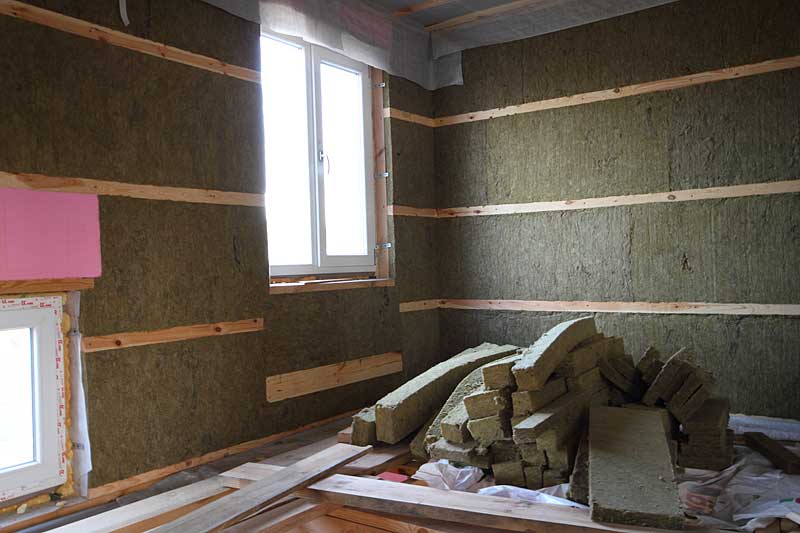

x_y_z_ Опубліковано: 5 листопада 2012 Поділитись Опубліковано: 5 листопада 2012 Уххх...сегодня начал делать мозайку. Думал, что это проще. Решил все по цоколю перенести уже на весну. Погодка уже не та. Возник вопрос, между стойками расстояние уже чем ширина утеплителя, а в перекрытии такой же принцип? Плюс при перекрестном утеплении как вьіглядит узел что у пола? Что-то наподобие такого? Посилання на коментар Поділитися на інших сайтах More sharing options...
sov1178 Опубліковано: 5 листопада 2012 Автор Поділитись Опубліковано: 5 листопада 2012 Возник вопрос, между стойками расстояние уже чем ширина утеплителя, а в перекрытии такой же принцип? Да, у меня в основном 575..585мм вышло (утеплитель на 600мм становится хорошо). Плюс при перекрестном утеплении как вьіглядит узел что у пола? Что-то наподобие такого? Можно и так. У меня немного по другому. Нижняя обвязка из доски 50х200, к ней буду крепить брусок так же, как на рисунке т.к. доска по размеру 200 не калибрована. Брусок выровняю с остальным перекрестным каркасом (он у меня выполняет заодно функции выравнивающей обрешетки). Пароизоляция у меня будет не внутри стены (как на картинке), а после перекрестного каркаса. Коммуникации пройдут в основном в перекрытиях/внутренних стенах, немного электрики пройдет в стенах в пространстве за ГКЛ (под ГКЛ будет обрешетка из доски 20х70мм). 1 Посилання на коментар Поділитися на інших сайтах More sharing options...

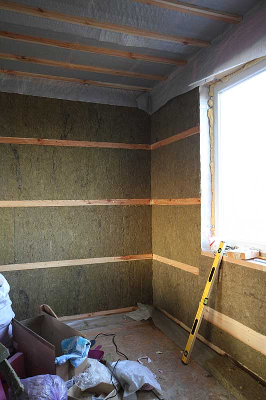

sov1178 Опубліковано: 13 листопада 2012 Автор Поділитись Опубліковано: 13 листопада 2012 Закончил сегодня утепление второго этажа - теперь стены на втором этаже можно закрывать ПИ . В ближайшее время хочу закончить с первым, тогда можно будет греть домик, а то с утра было +6 сегодня (внутри)... Также закончил подготовку стропилин на навес, ну и кое-что заснял 7 Посилання на коментар Поділитися на інших сайтах More sharing options...

LostEg Опубліковано: 15 листопада 2012 Поділитись Опубліковано: 15 листопада 2012 Закончил сегодня утепление второго этажа - теперь стены на втором этаже можно закрывать ПИ . В ближайшее время хочу закончить с первым, тогда можно будет греть домик, а то с утра было +6 сегодня (внутри)... Также закончил подготовку стропилин на навес, ну и кое-что заснял А какой ПИ Вы выбрали? Когда будете крепить делайте побольше фоток) Оч пригодятся! Цоколь очень классный! 1 Посилання на коментар Поділитися на інших сайтах More sharing options...
sov1178 Опубліковано: 15 листопада 2012 Автор Поділитись Опубліковано: 15 листопада 2012 Спасибо всем за добрые слова! А какой ПИ Вы выбрали? ПИ будет Изоспан D (на потолке уже есть - на фото видно). Стыки проклеиваю бутиловой лентой Изоспан SL, где лентой не удобно бутиловым герметиком. Когда будете крепить делайте побольше фоток) Оч пригодятся! Устанавливать планирую на следующей неделе - пока погода хорошая хочу закончить с навесом и работами на улице - забор (временный), отмостка (если успею). Фотки постараюсь сделать. 1 Посилання на коментар Поділитися на інших сайтах More sharing options...

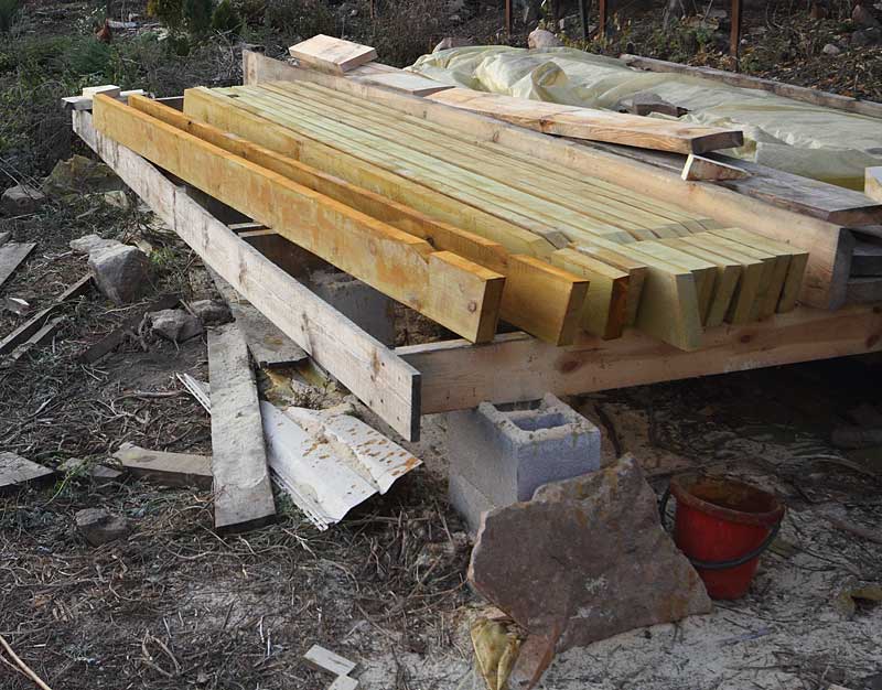

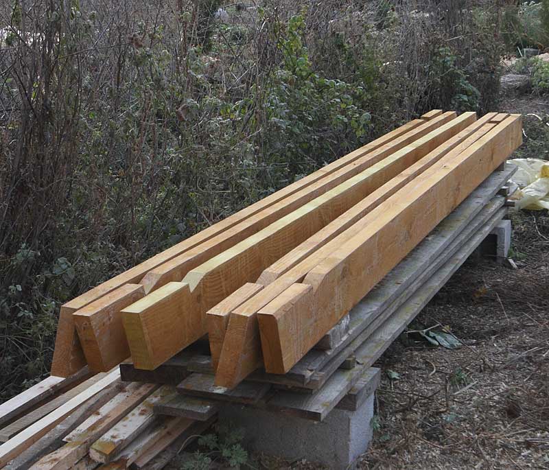

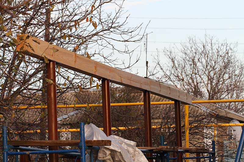

sov1178 Опубліковано: 18 листопада 2012 Автор Поділитись Опубліковано: 18 листопада 2012 Немного про стройку... На выходных штурмовал навес Как уже знают читатели моей темки стропила были заготовлены заранее, опорный брус и столбы тоже уже установлены. В субботу разметил места установки стропилин и установил башмаки на опорную доску. Еще снял фаску с бруса (с нижних углов)б обрезал в размер и покрыл его Aura Biostop. После этого выяснил, что мне не хватает глухарей для крепления опорной доски и занялся забором. Размотали вместе с батей рулончик (25м) зеленой сетки (сварная сетка оцинкованная в ПВХ оболочке из эпика). Потом такой же проволокой привязал сетку к столбам. Мне понравилось Надеюсь сетка не обсыпется и не проржавеет за один сезон ... Вечерком поехал докупил разной мелочевки для навеса и 100мкм ПЭ пленку, чтобы его закрыть до весны (кстати видел там ПЭ пленку толщиной 0.5мм - вещь, но цена космическая). Сегодня утром закончил с креплением опорной доски (21 глухарь однако ). И началась установка стропил. Ничего особо нового в этом процессе не было - запомнилось, что забил очень много гвоздей и замерз :D, поскольку сильно спешил фото не делал. Перед закатом еще успели закинуть и прибить один ряд ОСП - завтра надо заканчивать обшивку крыши навеса ОСП и накрывать ее пленкой. Фотоотчет завтра ... P.S. Достало меня зимнее время - в 16.00 темно совсем , зато в 6.00 светло 3 Посилання на коментар Поділитися на інших сайтах More sharing options...
