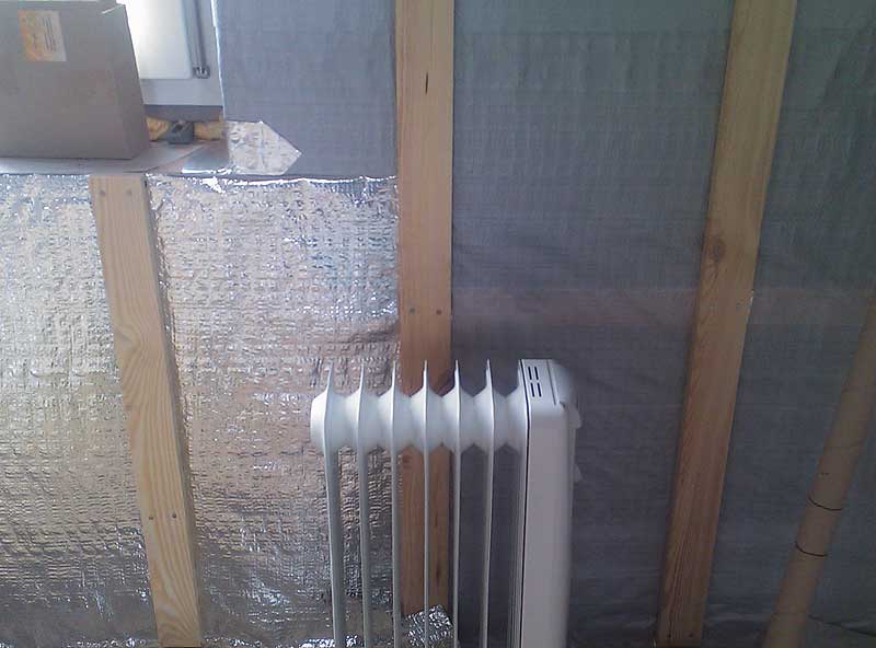

Сегодня провел эксперимент - я когда покупал пароизоляцию прикупил рулон Изоспана FD (ПИ с отражающим слоем из люминия :)). В прошлом году летом использовал ее чтобы хоть немного защититься от летнего зноя, но покупал я ее для другого - хотел сделать отражающий барьер в месте расположения радиаторов и там, где планировал теплую стену в ванной.
Так вот зафтыкал я конкретно и набил обрешетку на стене в ванной :oops: Ну и решил проверить а нужна ли она вообще в этих местах (думал может оно и не нужно совсем)?
Итак методика проверки была простая - закрыл часть стены куском отражающей ПИ, поставил рядом масляный обогреватель, включил его.
Температура обогревателя +55С, температура в доме +11С, на улице 0С, температура поверхности отражающей ПИ +20С, обычной ПИ +23С - отражающая ПИ определенно имеет положительный эффект (в данном случае теплопотери будут меньше на 13%). Заодно померял температуру в месте, подальше от обогревателя - +11С как на поверхности отражающей ПИ, так и на поверхности обычной ПИ.
Вывод - отражающая теплоизоляция дает реальный эффект в местах где есть источники тепла (радиаторы, дымоходы и т.п.). Особого смысла в повсеместном применении похоже нет (эффект будет совсем невелик), правда положительный эффект еще и в том, что слой алюминия делает такую ПИ абсолютно паронепроницаемой, но это уже другая история.

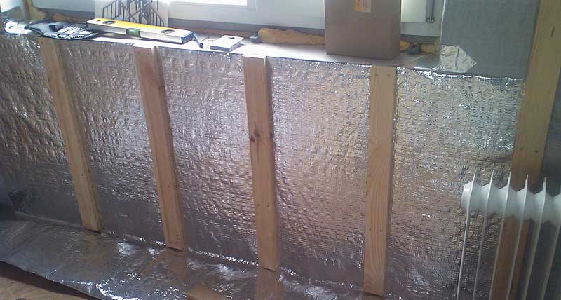

Да, под окном это выглядит так:
А вот что делать в ванной не решил (отдирать доски не хочу - наверное вклею куски пленки между досками :oops:...
