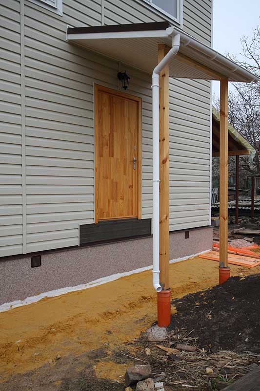

Вы не могли бы напомнить по водосточке:
Rainway рекоммендуют проклеивать узел где стыкуется колено, например, с воронкой. Вы проклеивали? А каким клеем-то?
Теперь самое время заняться внутрянкой :)
И да, и нет :)
С одной стороны надо бы поскорее закрыть стены ПИ, и закончить с утеплением чердака (и, желательно, с дымоходом), чтобы можно было греть дом и более-менее нормально работать внутри. Но у нас потепление и есть желание позаниматься отмосткой :oops: (с северной стороны дома она уже есть, с восточной могу сделать нормально и с двух оставшихся временно - там придется ее частично разобрать когда буду подключать септик и скважину). Ну и разобрать леса, доделать сетку на заборе...вообщем пока еще на улице я, но очень хочу в дом :oops:
Клеил. Использовал Момент в маленьких таких тюбиках - на основе цианакрилата (его еще секундным называют).

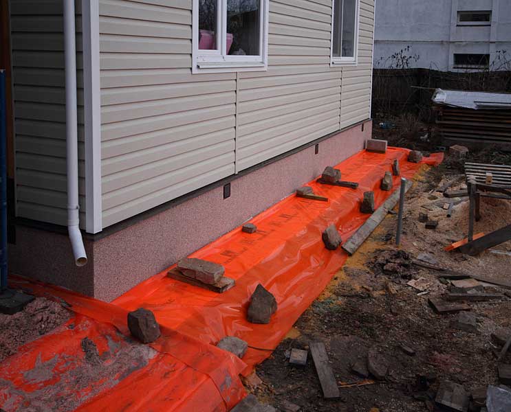

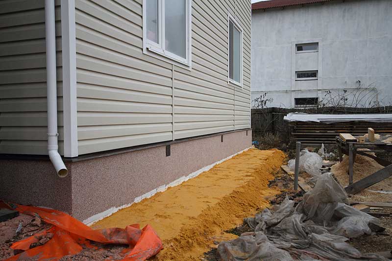

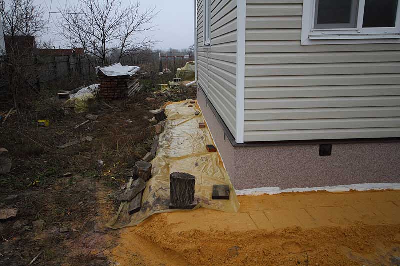

Та ну, лучше уже весной. И так простоял фундамент без нее одну зиму.
Тоже переживаю, что отмостку уже не успел, это немалый кусок работы, да и крыльца еще нет. Переживем зиму на водонасыщенном пучинистом грунте, учитывая что лента стоит на противопучинистой подушке из щебня и песка, как думаете? Еще и водосточки нет :( Как говорится, что-то я очкую.
Я в прошлом году застилал периметр ленты ПЭ пленкой. Завел ее на фундамент и придавил камушками. В итоге вода которая пыталась увлажнить грунт сверху отводилась (у меня вдоль дома есть уклон). Промочило землю только с севера - там пленки не хватило и было из кусков все, да и рельеф был неудачный (теперь у меня там навес и отмостка :good:).
Ну у меня это не столь капитальная конструкция, как в случае бетонной. В этом году хотел отсыпать песком, выровнять, положить ЭППС и пленку, и присыпать сверху песком/придавить камнями (заканчивать естественно уже по весне). В принципе не очень много работы (пара дней такой погоды, как сегодня). Хочется защитить подполье от промерзания и отвести воду.
Кстати, реальная глубина промерзания грунта под 20см слоем снега около 20см
Оно то да, но "климат иной". Чем дальше тем больше степь Казахстана напоминает.
Осадков меньше. За последние зимы лопату для снега пару раз доставал. А минус 20 пару недель все таки стоит и чаще в марте.

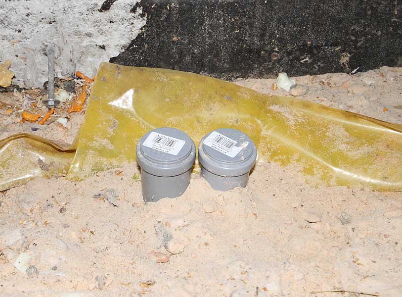

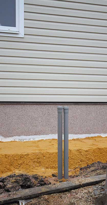

На юге правда придется разобрать по теплу, чтобы вывести ввод воды. Ну и не успел вывести провод заземления (купить провод ВВГ 1х16 или 1х25 оказалось проблемой у нас, а со дня на день пойдут дожди, а потом мороз). Еще профтыкал закладную на кабель домофона, но ничего весной поправлю.
А вот под свое радиолюбительское хозяйство и под электроснабжение участка сделал нормальные закладные (теперь с запада разбирать отмостку уже не надо будет).
Потом на улице поставлю пару щитков IP65 и заведу туда трубы, вместе с трубами в которых пойдут кабели по участку...

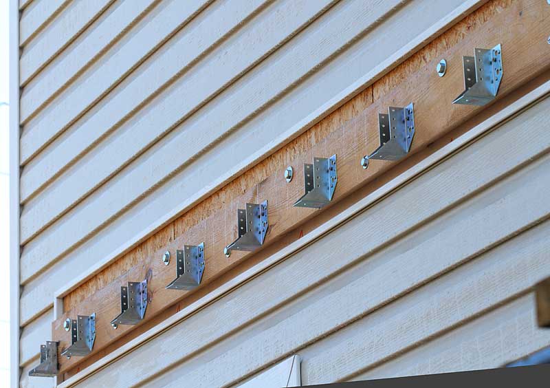

Возник у меня такой вопрос - перекрестный каркас мне пришлось прикручивать саморезами (желтые 5х80), т. к. я перекрестным каркасом выравнивал стены, да и доски самого перекрестного каркаса кое-где были не идеальные (надо было их притянуть). Думаю в ближайшие пару-тройку дней начать закрывать стены пароизоляцией, и как-то задумался - может стоит продублировать саморезы гвоздями? Или для перекрестного каркаса и так будет нормально?..
А еще какую функцию несет на себе этот перекрестный каркас?
Хотя и желтые саморезы мне по прочности нравятся больше, чем черные, я все равно бы продублировал их гвоздями: ничто так не укрепляет уверенность в светлое будущее, как хорошо забитый гвоздь в...
(дальше каждый сам додумает по вкусу ;) )
Удачи!
Дополнительные 50мм утепления (и это его главная функция) :).
Наверное потрачу немного времени и продублирую гвоздями...
