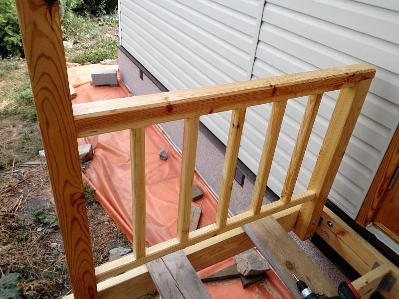

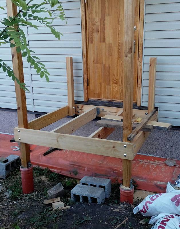

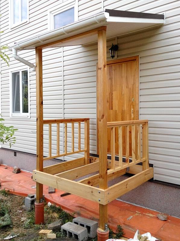

Собственно все должно быть ясно из картинок. Из того, что не видно - лежень закреплен на стене через прокладки (акриловые шайбы Ф50мм толщиной 16мм) шестью глухарями 12х140. Обвязка, крайние лаги на столбах и большие балясины закреплены мебельными болтами М12х160. Крайние лаги к лежню крепятся на здоровых уголках, средние на башмаках.

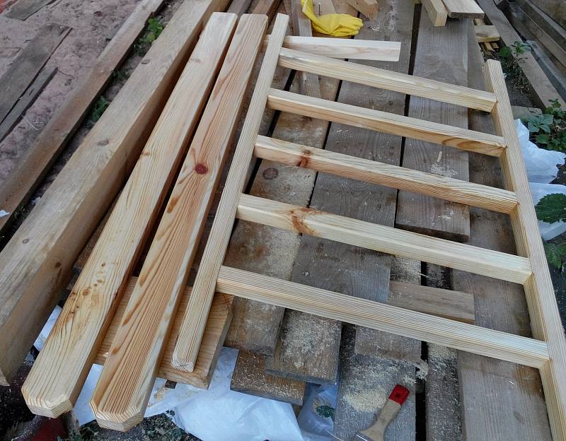

Заготовки на перила и ограждения немного облагородил фрезером:
Все сделано из остатков дерева от каркаса (за 2.5года оно уже подсохло очень хорошо) и покрыто маслом (цвет попрошу не критиковать - мне так нравится :)). Заодно обновил покрытие на двери и столбах...

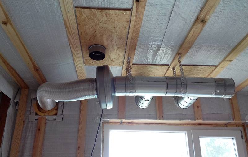

Недельки полторы назад началась у нас очень сильная жара. В тени до +36..37С. Естественно в доме стало жарковато, и когда на втором этаже к вечеру "добежало" до +34С я решил, что нужно что-то делать.
Замечу, что в этой проблеме отчасти виноват режим проветривания дома - днем работаю и окна открываю (когда жарко на улице), а вечером/ночью приходится все закрывать (как раз когда на улице прохладно).
Самым быстрым и дешевым решением было собрать кусок приточной вентиляции по временной схеме. Скрутил скотчем пару тройников, заглушку и вентилятор, подключил это все к двух вентканалам второго этажа и испытал :)
Результат очень порадовал - включаю это дело с вечера и работает вентиляция до утра - утром на втором этаже +23..+25С, на первом +24..+25С :good: Из всех затрат кусок люминиевой гофры :)
Теперь задумался нужен ли мне кондиционер?..

Что за шайба толщиной 16мм?
Если вопрос о самих шайбах, то это я воспользовался "служебным положением" :) - нарезали мне их из листа акрила 8мм на лазере на работе - на самом деле стоит по две шайбы по 8мм (получается 16мм).
А если Вы про их назначение, то они для организации зазора между доской-лежнем крыльца и стеной дома. Получается так:
На стене ГИ, потом вентилируемый зазор, потом крыльцо - при такой схеме влага свободно просыхает.

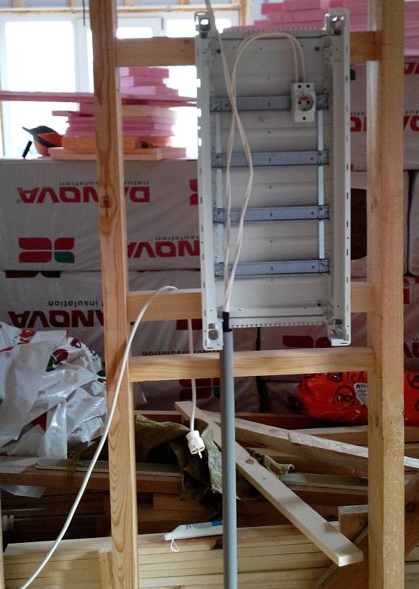

Ну да ладно, если не принимать во внимание разные доделывания того, что оставалось "чуть-чуть доделать", а в реальности это масса времени, то из больших новостей - разобрал черновой пол на половине первого этажа, вычистил подполье, раскопал канализацию и вывел ее выше уровня земли. :)
attachment.php?attachmentid=299056&stc=1&d=1375973622 attachment.php?attachmentid=299057&stc=1&d=1375973645
На фотке кабель еще валяется, но в реальности он уже аккуратно по стене закреплен :)

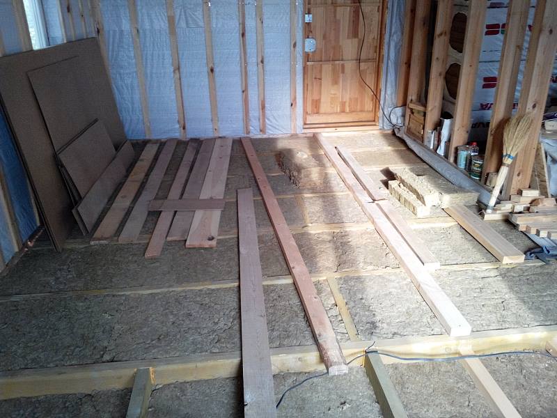

Приготовил доски для подшивки чернового пола и вчера решил начать это дело. Прибил ветрозащиту и начал прикручивать доски снизу (чтобы вата не повыпадала). И тут меня ждало некоторое разочарование. Вообщем получается хреново - доски прикрутить по периметру платформы проблемно, ибо мешает фундаментная лента . Походил, подумал что бы с этим сделать. В итоге решил ветрозащиту убрать, и подшить перекрытие листами ДВП. Получается достаточно бюджетно, ничего никуда не будет висеть и сыпаться - готов выслушать критику :oops:.
Да, землю буду застилать ПЭ пленкой 150мкм (нашел рукава по 6м, так что будет цельный кусок на все подполье ). Теперь думаю стоит ли понасыпать на землю известь или что-то подобное, перед тем, как стелить пленку?

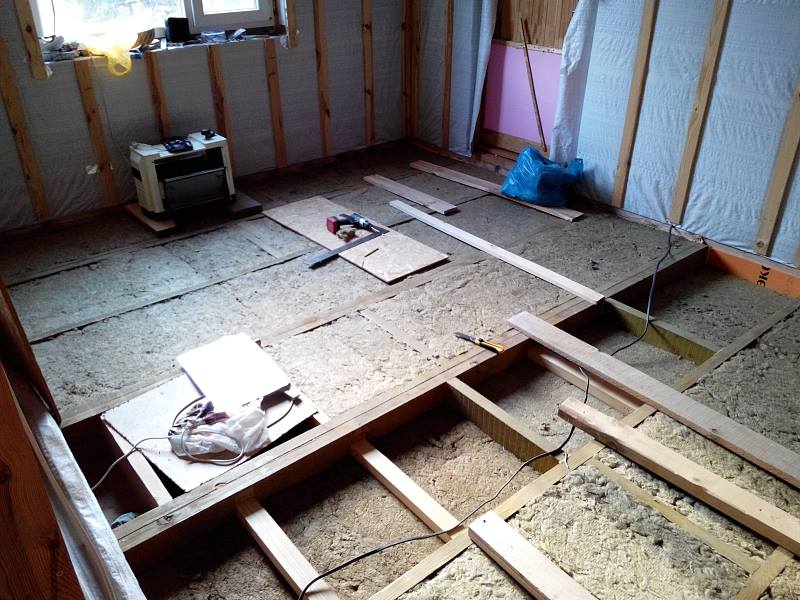

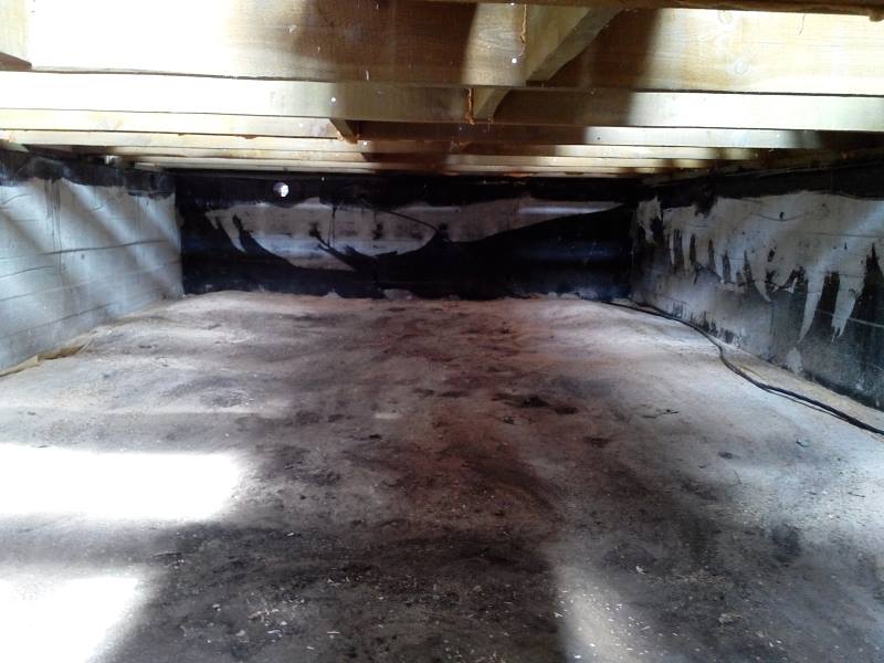

Пару слов и пару фото о проделанной работе. Итак подшил половину первого этажа ДВП. Ушло на это дело два дня в основном по причине неудобства данной операции. Результат понравился :good: (сфотографировать правда забыл :pardon:).
Далее началось раскладывание ваты. Честно говоря вата меня уже порядком достала (особенно, если учесть, что я ее уже разложил больше 70м3 :o). Сегодня этот этап я закончил, заодно кое что по мелочам доделал - поставил эл. щиток, поприбивал закладные для крепления труб отопления, оформил проем выходя в подполье, посверлил доски в местах планируемого прохода труб...
