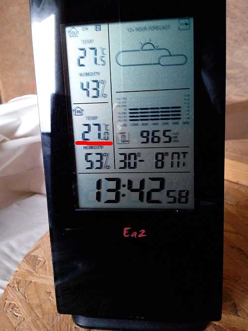

Приветствую всех!
Итак, решил я что с жарким летом нужно что-то делать. Делать решил не совсем традиционным путем - решил попытаться охладиться фанкойлами от скважинной воды.
Вначале хотел сколхозить фанкойл из какого-нить внутреннего блока от простого сплита, но потом решил таки найти именно фанкойл (ибо найти внутренний блок от простого сплита отдельно малореально, а от более продвинутых собратьев они стоят дорого и не факт, что "заведутся" без наружного блока, да и испаритель и теплообменник все же разные устройства). Найти настенный фанкойл, как оказалось очень непросто - у всех все на сайте есть, но в реальности ничего нет (как всегда), или цены какие-то безумные. Даже завел темку здесь, но видно не ходовой товар. В итоге нашел более-менее приемлемое предложение по Midea MKG-250-B. Его и взял для эксперимента...
Вчера получил фанкойл :Yahoo!:.

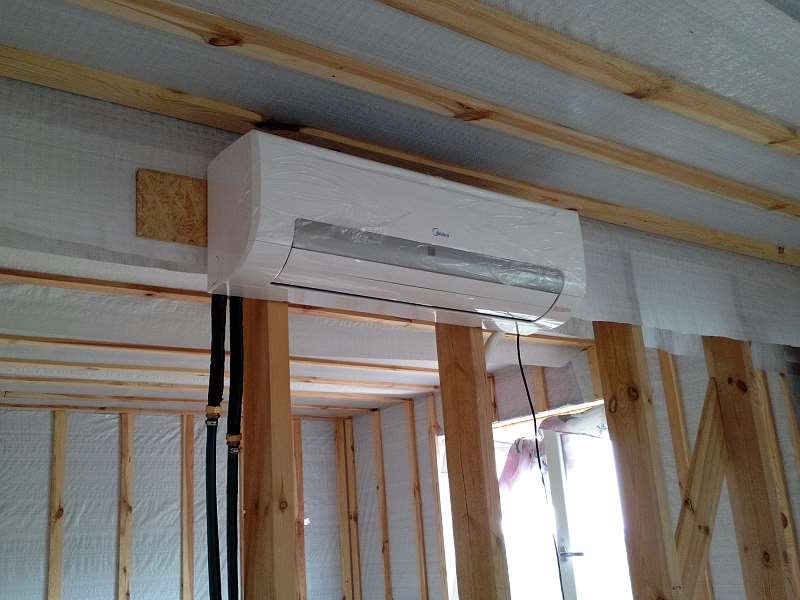

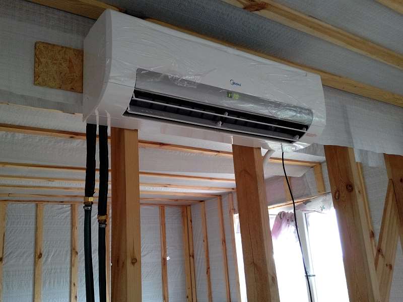

Сегодня провел эксперимент. Основная задача определить возможности этого чуда техники по охлаждению дома с учетом имеющегося теплоносителя (скважинная вода).
Ночью у нас прошел ливень с грозой и утром было не жарко, боялся, что эксперимент не получится провести. Но потом вылезло солнце и погода наладилась :good:. Съездил в Эпик и прикупил недостающие для проведения эксперимента запчасти (трубу, штуцера и фильтр). Начал собирать все это.

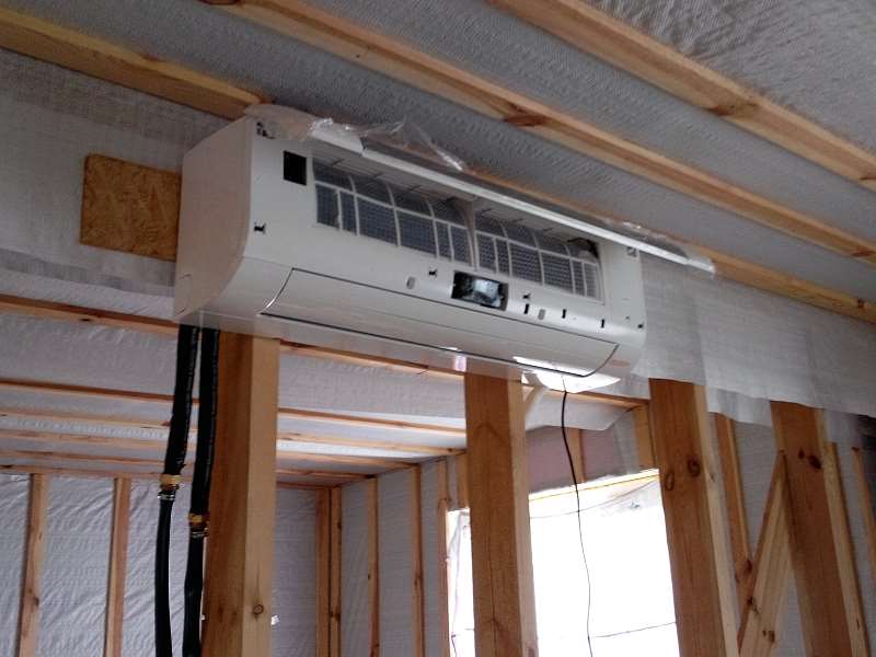

Подача и обратка садовыми шлангами (естественно только на время проведения эксперимента :D).

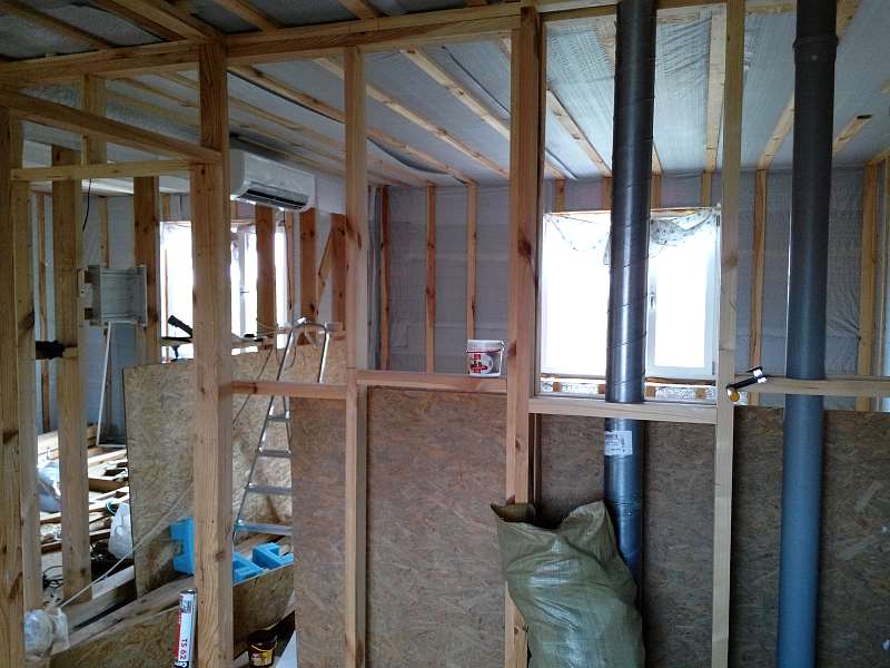

Комнаты на втором этаже у меня весьма условные (перегородки не зашиты), но воздух так двигался, что преимущественно охлаждался объем комнаты, в которой стоял фанкойл.

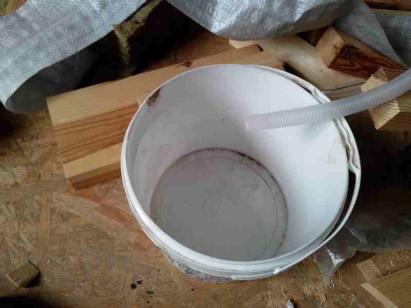

С дренажем поступил проще:

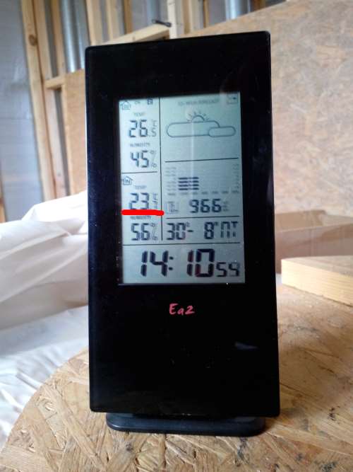

Эксперимент начался так:
Через десять минут температура была такая:
Через пол часа, такая (при этом фанкойл работал не все время - я немного поэкспериментировал с режимами, послушал вентилятор, посмотрел, кок фанкойл включается/выключается):

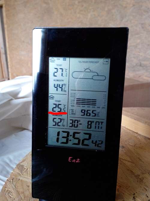

При этом на втором этаже (по всему этажу, в том числе в дальних углах) температура упала на 1.5С, на первом на 0.5С.

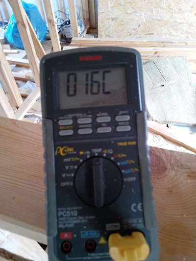

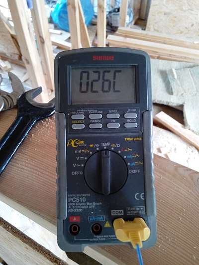

Температуру воды на подаче и обратке мерял не совсем точно (измерял температуру латунных гаек на трубах), но разница должна быть измерена достаточно точно. Итак подача +13С, обратка +15..+16С. Объем прокачиваемой воды примерно 900л/час (измерено 6л бутылкой и секундомером :)). Если прикинуть сколько тепла выкачивается 0.9м3/ч*2..3С*1.16кВт*ч/м3/С = 2.1..3.1кВт - по паспорту производительность на охлаждение 2.7кВт - думаю по этой части все ок.
Температура воздуха около сетки на "всасывании" фанкойла:
температура воздуха на выходе фанкойла (при любой из трех скоростей вентилятора):
Думаю в реальной эксплуатации есть смысл уменьшить проток, а то дует очень холодный воздух.
Фанкойл работает тихо. Шумит меньше, чем York 7ка. На минимальной скорости фанкойл немного громче маленького ME (модель называется как-то ...25VA - точно не помню :oops:). Клапан в кондее управляется не электромагнитом, а судя по виду (см. большое фото) и по работе это обычный электротермопривод. Он не щелкает и теоретически с ним можно реализовать более интересные режимы работы фанкойла (правда я не уверен, что они реализованы). Меня устраивает :good:

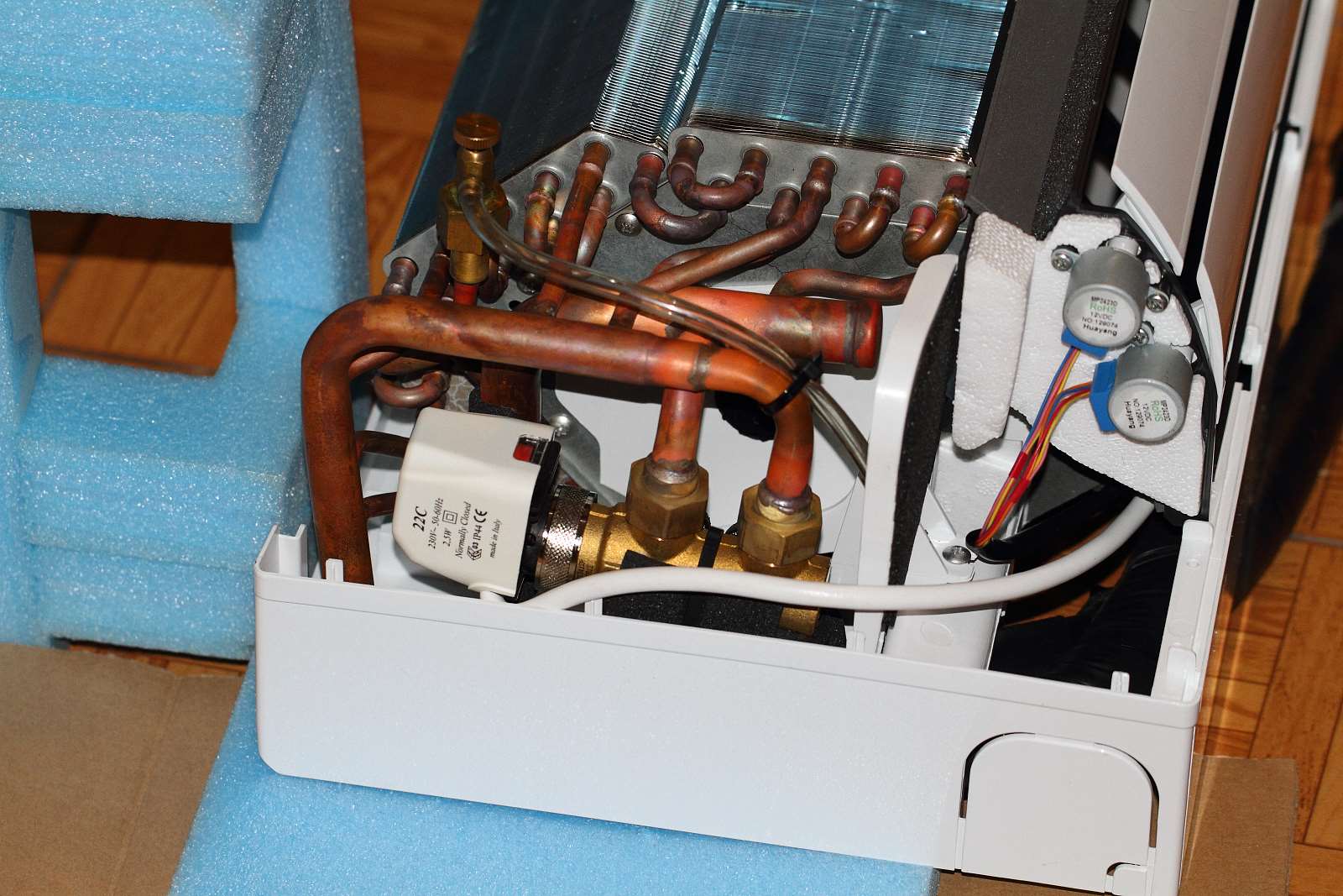

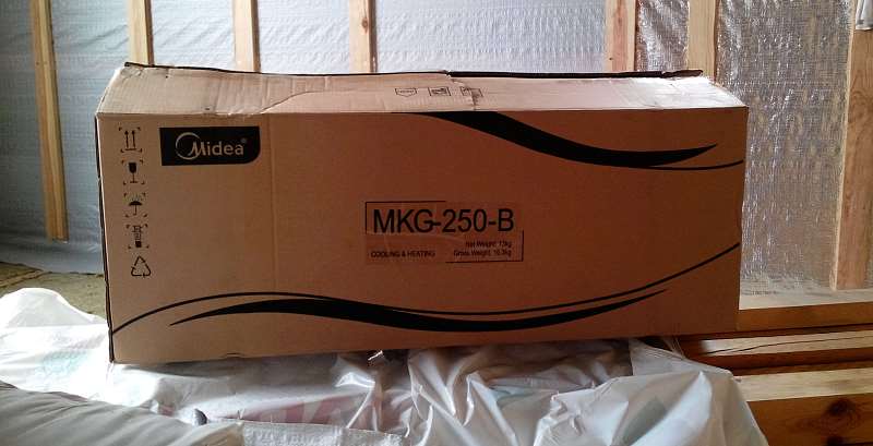

Несколько слов о самом фанкойле. Качество сборки было так себе - один из элементов, направляющих поток по горизонтали на был до конца вставлен (из-за этого поток справа по горизонтали было невозможно отрегулировать), корпус был криво защелкнут, трубка от крана маевского была направлена мимо поддона для сбора конденсата. Все это легко устранилось. Еще installation manual на половину про фанкойл, на половину про кондей :lol: и в комплекте какие-то лишние детали - вместо двух прокладок - четыре и термодатчик, который никуда не подключишь...
Не совсем понятный момент - в каталоге на модель MKG-250-B указан 2х ходовой клапан, но в реальности он 3х ходовой. С этим придется что-то делать. Вариантов пока три:
1. на подаче поставить вместо клапана перемычку, освободившиеся порты штатного клапана заглушить.
2. проделать то же самое, но клапан переместить за пределы фанкойла (т.к. первый вариант может не получиться из-за тесного монтажа внутри фанкойла).
3. взять дешевый коллектор, к которому подходят приводы 22С, клапаны снять, приводы переставить на коллектор...
Считаю, что эксперимент удался :beer:

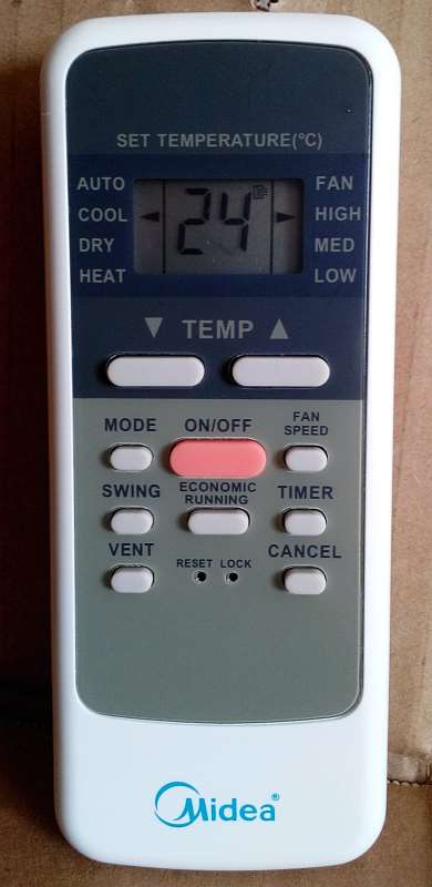

Кстати пульт с особенностью - команды блоку посылает примерно через 0.5сек после последнего нажатия кнопок. Еще один не совсем удобный момент - горизонтальные направляющие потока (которые с моторчиком) имеют всего два режима - либо все время двигаются, либо становятся в одно положение (на МЕ, например, их можно поставить в несколько положений, а на Йорке остановить в произвольном положении).
Блок может работать с проводным пультом, как я понял, имеет клеммы для подключения управления в виде комнатного термостата, также есть возможность объединения нескольких фанкойлов двухпроводной сетью (протокол естественно нигде не описан :(, думаю там что-то типа CAN шины).
Да, еще вопрос. У меня есть желание сливать конденсат в канализацию, а чтобы не было проблем с сифоном и запахом, думаю подключить к сифону в раковине (в тех. комнате) - это рабочее решение? Чем лучше (в смысле какой трубой) отводить дренаж от блоков?
думаю рабочее, я стараюсь отводить в бачек унитаза )). Труба любая гладкая внутри, и довольно жесткая что бы не было заломов (перегибов). Использую эл. гофру с Епика итальянскую, у нее вн. пов. гладкая, а внешняя с ребрами жесткости. Или можно пластик типа НИБКО под клей. (белый, для ХВС)
