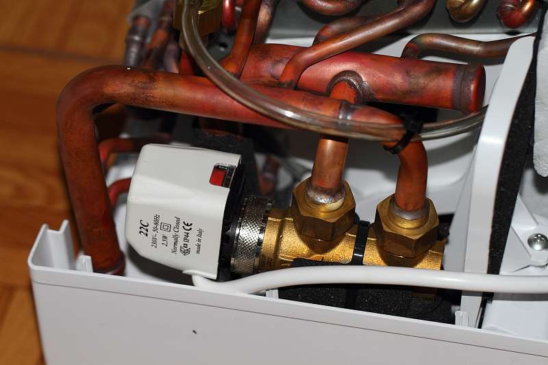

Итак, клапан поближе:
Простой осмотр и последующий эксперимент показали, что два нижних порта всегда соединены между собой (не перекрываются), а верхний на подаче переключается либо на нижние два, либо на проток по верхним портам. Так вот возникла идея, а если клапан просто развернуть на 180градусов - т.е. те порты, куда подсоединялся теплообменник подключитьк подаче/обратке, а подачу/обратку на порты теплообменника? По идее клапан будет работать, как обычный двухходовой? Неужели решение такое простое?

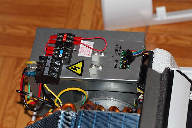

Да вот еще фото мозгов:
В блоке стоит два датчика - температура комнатного воздуха и температура теплообменника.
Мое ИМХО нужно просто заглушить 2 нижних отверстия. Получим 2-х ходовой клапан
Да, оно так, но места чтобы это сделать в корпусе нет - ведь кроме того, что заглушить нужно еще и клапан подсоединить, и теплообменник.

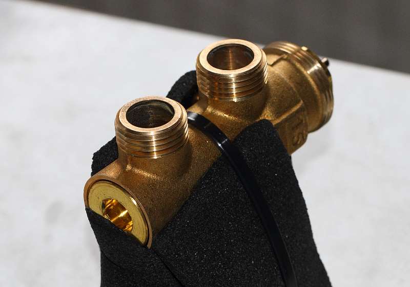

Проблема в том, что на фанкойле стоит 3х ходовой клапан, который при отключенном охлаждении пропускает воду просто мимо теплообменника, а мне нужно, чтобы он ее перекрывал.

Схемку наверное позже, а то устал я и еще промок (у нас тут ливень с грозой, свет уже отключили :)). Вот фото, как сделано в оригинале:
Ваше предложение однозначно решает проблему, но с учетом такой компоновки здесь его не применить. Завтра попробую подключить клапан наоборот (отдельно от всего для начала), если будет работать, то дождусь потепления (надеюсь тепло нас еще посетит) и проверю на фанкойле.

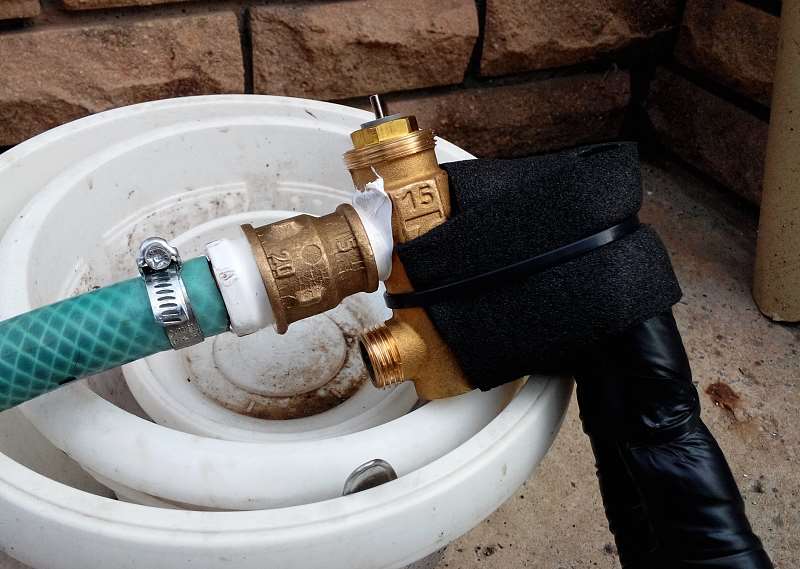

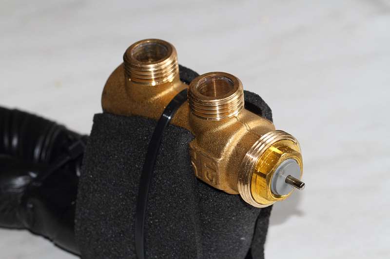

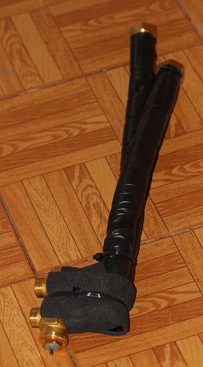

Провел эксперимент :)
При включении "наоборот" в положениях полностью закрыто и полностью открыто клапан действует как обычный 2х ходовой :good:. В промежуточных положениях часть теплоносителя естественно протекает мимо теплообменника :pardon:. Теперь вопрос состоит в логике управления клапаном - используется ли ШИМ для управления приводом клапана (и, соответственно, используются ли промежуточные положения при работе фанкойла)? Думаю, что не используются (окончательно об этом можно будет сказать при проверке такого варианта включения на фанкойле)... А значит такой вариант решает мою проблему.
