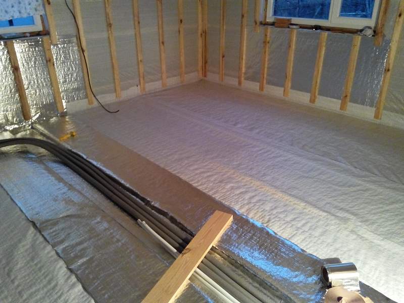

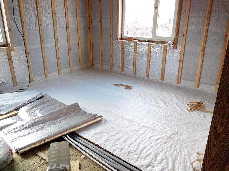

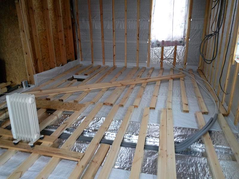

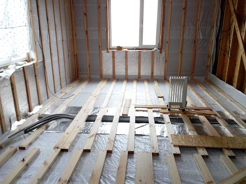

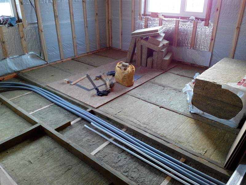

Решил написать пару слов о строительстве :). Времени на стройку было мало, так что сделал не много. Снял черновой пол, прострогал доски, подшил перекрытие первого этажа, уложил вату, заклеил ее пароизоляцией, положил черновой пол обратно (но пока не прикручивал, чтобы отоплению не мешало). Теперь у меня утеплен весь "тепловой контур" дома :good:
Утепление:
Установка ПИ:
Черновой пол:

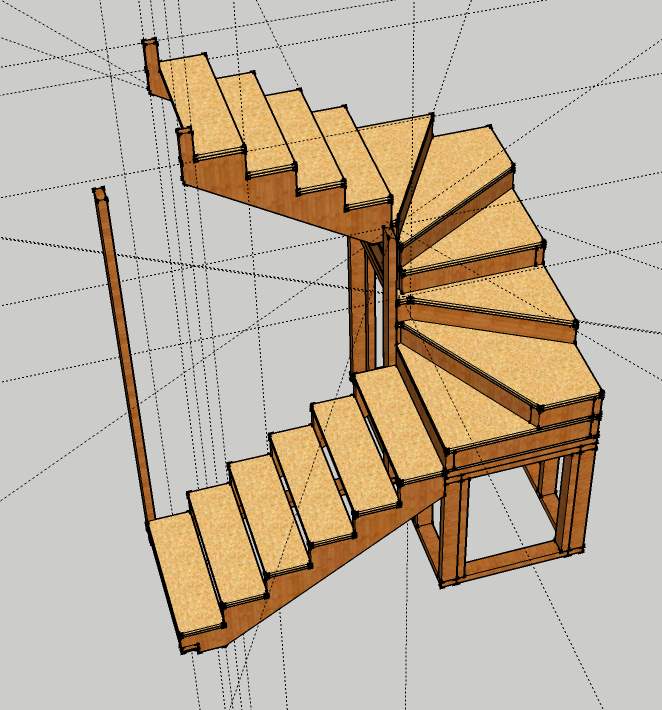

Да, нарисовал каркас для лестницы. Думаю сделать ее по методе Ларри Хона. Только не решил как делать лучше - сразу чистовые ступени, или собрать каркас со ступенями из ОСП, а потом обшить мебельным щитом 18мм?.. Форму лестницы несколько упростил по сравнению с первоначальными планами - в таком варианте ее легче будет делать.
....собрать каркас со ступенями из ОСП, а потом обшить мебельным щитом 18мм?...
Мебельный щит из хвойных пород? Тогда под лаком он проживет недолго.
Да и дороговастенькие они, эти мебельные щиты...
Может, если есть чем окультурить (а вижу, что есть), купить сухую доску 50мм из твердых пород и сразу изготовить ступени?
Удачи!
З.Ы. Хотя, я сам не фанат лакированных ступеней,- после того, как на своей лестнице пару раз прошел курс "начинающего слаломиста" во время влажной уборки в доме обшил все ступени ковролином с уголками, чему несказанно рад до сих пор...
Спасибо за ответ!
Вот это меня и беспокоит.
На прямые ступеньки я бы купил готовые заготовки из дуба (они дороже сосны в два раза, но цена в бюджет вписывается), а вот на забежные очень дорого выходит (особенно при такой конструкции). Так что наверное обошью ступеньки 18мм дубом (нарежу из щитов, при такой толщине они не слишком дорогие и расход на обшивку поменьше, чем на сам каркас). Заодно за время стройки чистовая отделка не превратится в хлам.
Подскажите, плз, какое сечение косоура вы берете за основу? Какие ширина и толщина из которых вы будете вырезать его?
Ваш вариант двухэтапного строительства лестницы :good: Потом мебельный щит (кстати, порезку лучше закажите, на станке будет аккуратней, чем ручным инструментом) наклеите хорошим клеем, например Соудал Констракт, на основу из осп и будет монолит.
На картинке нарисовано 300мм, но я не уверен будет ли в окончательном варианте 300, или больше. При моих параметрах лестницы минимальная ширина косоура получается 150мм. Толщина будет скорее всего 40мм - мебельные щиты такой толщины можно свободно прикупить. Если прикинуть в калькуляторе балок vladirom.narod.ru/stoves/beamcalc.html , то при точечной нагрузке в 150кг на один косоур (два человека тащат что-то тяжелое с общей массой в 300кг) прогиб получается 1мм (длина косоура у меня 1.5м максимум) - ИМХО, нормально :good:. С одного щита 600х2800х40 получается два косоура и обрезки которые тоже можно в дело пустить ;).

Да, еще ширина марша получается 850мм, так что можно обойтись двумя косоурами на пролет. Ступеньки будут в виде "слоеного пирога" - ОСП 18мм+ОСП 18мм+Отделка 18мм (мебельный щит дуб/бук).
В принципе косоур можно склеить из фанеры, но смысла в этом не вижу - по деньгам дешевле щита не выйдет, а мороки намного больше.

Понятно. Я спрашиваю, потому что в эпике видел косоуры из мебельного щита сечением 400х40 или 300х40. Теперь засомневался. А человеку советовал делать из 400-го.
Так бывают же и более длинные пролеты - например, прямая лестница в моем случае имела бы длину косоуров около 4м - там 300мм ширины точно мало будет. У нас в Эпике еще 400х50 продаются заготовки, по какой-то безумной цене.

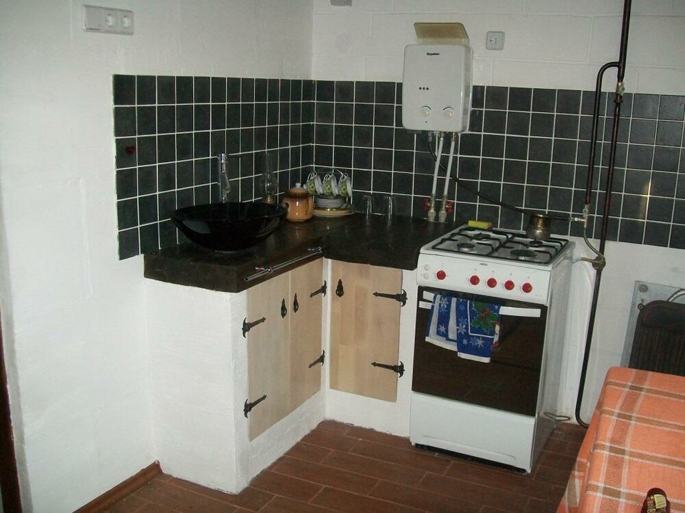

У меня из мебельного букового щита (Эпик) сделаны фасады кухни. За пять лет никаких видимых изменений. Покрывал пропиткой (точно не помню, вроде Доктортекс) и лаком.
