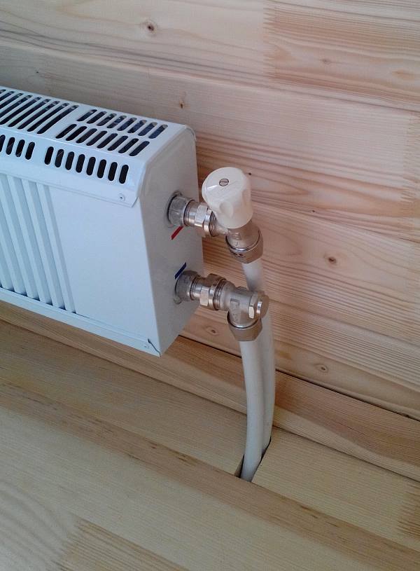

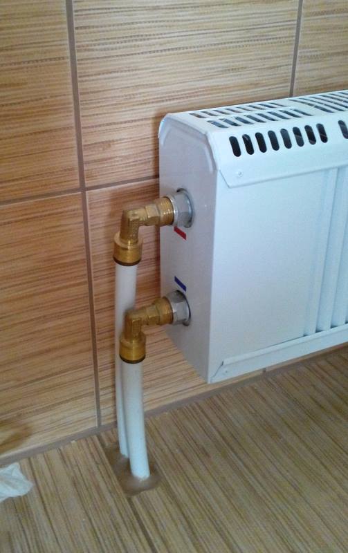

А можно вопрос еще по радиаторам?
У Вас они с нижним подключением?
Как подключали? Какими кранами,что - то не найду. У меня их три и вот думаю как красиво и правильно ( на заводе даже говорили,что можно через шаровый кран с американкой - типа уменьшит так возможный гидроудар при резком открытии)

Можно конечно :)
Радиаторы у меня с боковым подключением. Было бы красивее с нижним, но с боковым мне обошлись намного дешевле.
Поскольку система у меня коллекторно-тройниковая часть радиаторов подключались к своим "индивидуальным" выходам на коллекторе, а часть была сгруппирована (две группы в комнатах где более одного радиатора). Там, где радиатор подключался отдельной линией от коллектора никаких кранов не ставил (балансируется и, при необходимости, все перекрывается на коллекторе), подключено обычными уголками - под пресс с одной стороны и наружная резьба 1/2" с другой:
Там где радиаторы сгруппированы использовал краны фирмы Herz T-90 1684801 на подаче и RL-5 1394811 на обратке (щели у плинтуса не обращайте внимания - плинтус просто лежит вдоль стены не прибитый :)):
Herz выбрал т.к. у него есть краны с подключением 3/4" ЕК, соответственно трубы было удобно (и красивее) подключить стандартным подключением под 3/4" евроконус (если такого требования нет, то подойдут и многие другие радиаторные краны). "Американки" на этих кранах в принципе лишние (т.к. на самих радиаторах разборные соединения с накидной гайкой).
На счет гидроударов - какие гидроудары могут быть в маленькой автономной СО (наверное на заводе думали про центральное отопление)? Да и впервые слышу, чтобы шаровый кран позволял избежать гидроудара при открытии (если есть условия для возникновения гидроудара) - тогда уж вентильный кран нужно ставить.
А почему Вы хотите краны поставить, а не клапаны под термоголовку на подаче и балансировочный кран на обратке? Или у Вас нижнее подключение и клапан в радиаторе встроенный?

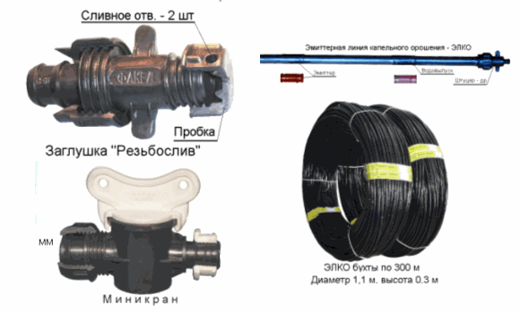

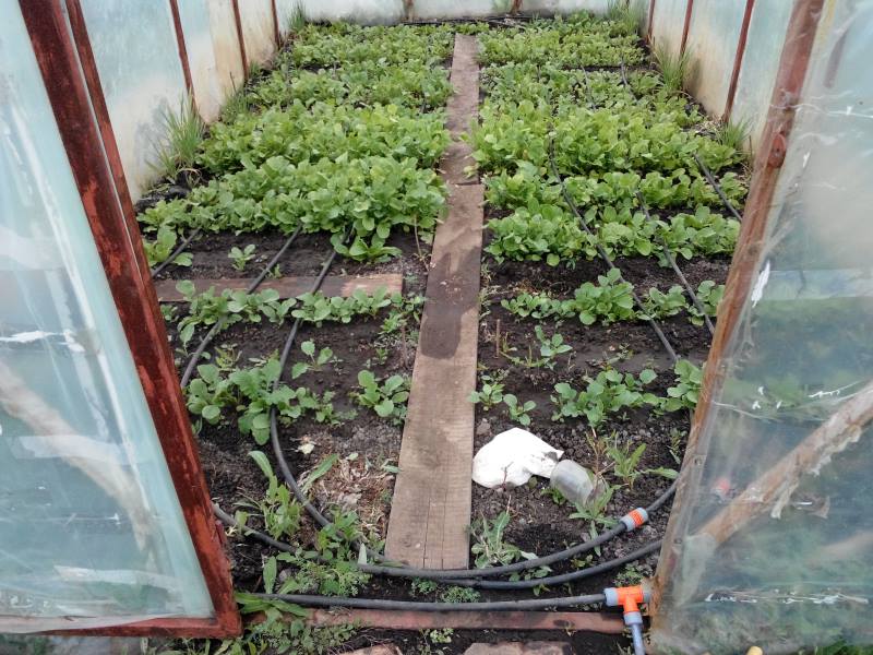

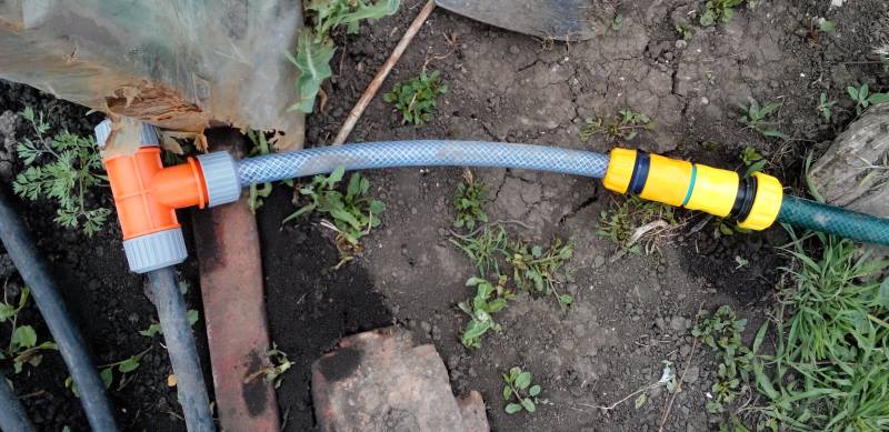

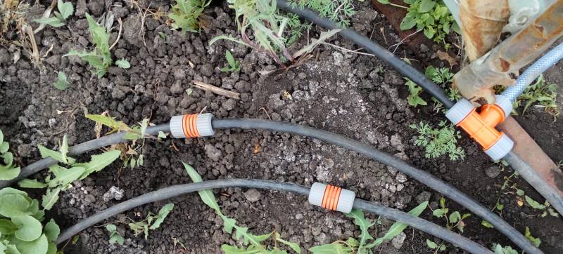

Немного про капельный полив. Как-то обещал поделиться к какому решению по капельному поливу я пришел (эта система используется/использовалась у родителей). Итак, исходно была сделана обычная система предлагаемая заводом Факел (местный завод, который делает полную комплектацию для систем капельного полива). Были куплены труба Ф32 на магистраль, эмиттерные трубы ЭЛКО (№2, Ф16, эмиттеры через 25см), краники с устройством подключения к магистрали и концевые заглушки:
Эту систему собрали, запустили. Она заработала, но когда началась жара начались проблемы - краники выскакивали под давлением из магистрали и образовывался потоп. Аналогичная проблема, но намного более редкая была с концевыми заглушками. Вначале были попытки закрепить краники изолентой, потом металлическими хомутами, в общем кое-как система доработала до конца сезона. Следует отметить, что давление было чуть выше рекомендованного (где-то 1.5..3атм). На следующий год я это дело переделал :)
Итак, от старой системы остались только эмиттерные трубы. Остальная разводка сделана с использованием садовых шлангов и быстросборных фитингов из эпика. Сейчас (сезон еще только начинается) собрана система для парника:
Труба уложена кольцами, кусочки соединены соединителями 1/2" (оранжевые):
подключение к системе сделано тройником 1/2"-1/2"-1/2" и далее переходом на соединение с защелкой (не знаю как называется правильно):
Когда система будет монтироваться на грядки, то идет магистраль (кусочки поливочного шланга 3/4"), они соединяются в общую магистраль и с линиями ЭЛКО тройниками 3/4"-1/2"-3/4" (такие же оранжевые из эпика). Последняя трубка ЭЛКО подключается переходом 3/4"-1/2" аналогичной конструкции. Вот собственно и все :) Можно комбинировать как угодно, ничего не выскакивает до 5атм (больше просто не проверял).
Я правильно понимаю, что в ней дырочки? При безнапорной будет капать?
Там нечто более навороченное, чем дырочки (я как-то пытался с дырочками в обыкновенном шланге экспериментировать - не вышло). Вот на этой страничке www.fakel.dn.ua/site/page.php?entid=10 есть описание, промотайте вниз до параграфа "Интегрированные эмиттерные линии капельного орошения - ЭЛКО".
У меня линии №2 - такие не работают самотеком, но в ассортименте завода есть еще линии №3, про них пишут, что самотеком должны работать (я с ними дело не имел).
Завод гарантирует от 0,2…0,3 атм (напор 2-3 м). При меньшем напоре не гарантирует нормальную работоспособность.
