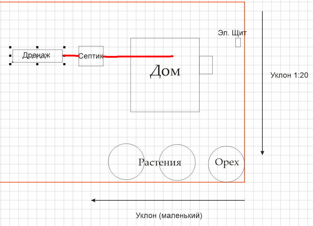

Видеть бы план участка, но по-умолчанию, септик я бы ставил перед домом, а дренаж уводил подальше от дома (даже на обратную сторону участка.
К септику нужен доступ техники в процессе эксплуатации. Он герметичный. А дренажные поля как можно дальше от фундаментов, и техника ему не нужна (ну разве что на этапе монтажа). Уклоны конечно имеют значение, но если УГВ достаточно низкий. то это не проблема.
Как-то так:
Масштаб 1клетка = 1м, септик и дренаж нарисованы по размерам ямы - 2.2х2.7м под септик и 1.4х5.5м под дренаж.
До первой воды метров 10..15, одним словом глубоко она.

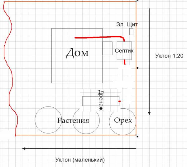

Как-то так:
Тогда, септик сдвинуть в сторону дренажа, а дренаж увести влево за дом. Будет меньше длинных участков с поворотами. :) И уклоны соответствуют
Это не очень хорошая идея. С той стороны дома был старый полуразвалившийся подвал (сейчас он закопан), думаю эти развалины будут мешать копать яму под дренаж, да и не слишком хочется копаться рядом с домом со стороны уклона. Нужно будет померять, что там выходит с возможным расположением.
При нынешнем расположении как раз таких участков минимум. У меня все "сливы" кроме кухни в северной части дома - вот нарисовал, как труба основная пройдет:
Да, но у вас дренаж почти под самым фундаментом получается. :)
Ну если вниз по схеме нельзя, то заверните дренаж вверх и влево.
Почти 3м от фундамента и основной сток по идее вниз на юг (с запада на восток уклон в этом месте можно сказать отсутствует). Не знаю имеет ли значение - фундамент МЗФЛ с утепленной отмосткой и лентой (промерзать грунт под лентой по идее не должен). Можно "подвинуть" дренаж ближе к забору.
Туда тоже нельзя - там навес для машины и кабель ввода закопан от щита. Да и уклон тогда будет под дом. :unknown:

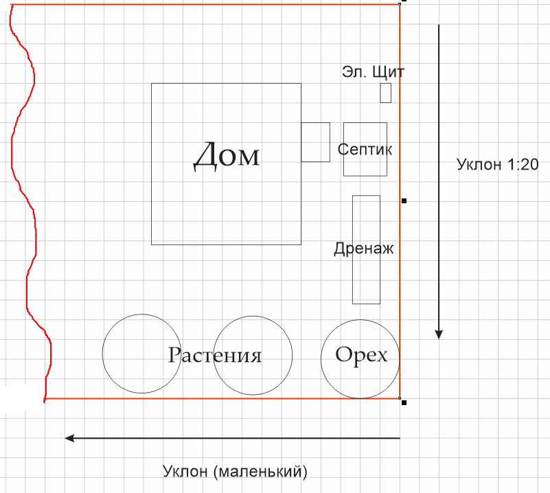

Как такой вариант:

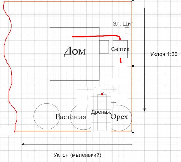

Или так:
Или если есть за забором место, дренаж вынести за забор и разместить параллельно забору
Это заблуждение. Первое - не факт что ток грунтовых вод идет именно в направлении уклона, может и совсем наоборот быть, локально в вашем месте. :)
Второе - вода из дренажного колодца будет расходиться равномерно вниз и в стороны.
Третье - строго в направлении уклона идет только паводковая/дождевая вода, т.е. та, которая сверху :)

Или так:
Или так не загружается :(

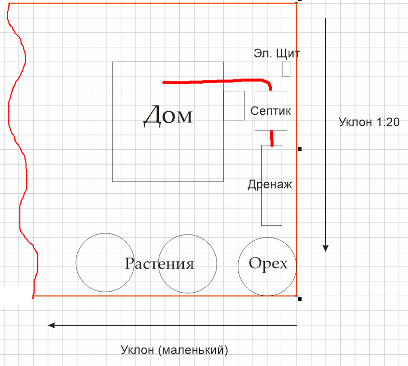

Ну это я так понимаю важно только дл расположения скважины? Воды грунтовые очень глубоко, как я уже писал.
Согласен. Вопрос возможны ли какие-нить последствия для фундамента/дома, при таком расположении септика?
А куда же вы хотели выводить-то в первоначальном варианте?
За дом, на западную сторону (слева от дома на плане). Как-то так:
А выкачивать через какой-нить "колхоз" с трубами. Тут следует пояснить почему дом стоит так. Причин было две:
1. Он стоит на месте старого. Изначально это должно было решить проблемы с оформлением всего, как реконструкция, а потом законы поменялись и это утратило смысл.
2. Подъезд. Я не планировал бетононасос, а если расположить фундамент дальше было бы невозможно с миксера залить. В итоге заливал насосом (притом большим) - можно было бы на пару метров вглубь участка сдвинуть дом, но кто ж знал :unknown:
Коротче септик, не сделанный до строительства это пока моя самая большая ошибка :(...
