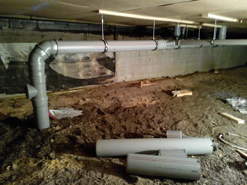

Т.е. выкапываю две ямы с двух сторон ленты и буром под лентой прохожу для гильзы (трубы) отверстие.
Для этого что, надо полы поднимать? Или у вас там погреб?
Какая глубина заложения нынешней трубы на выходе из под фундамента (от уровня грунта до трубы)?

У меня подполье:
Там где-то 80см высоты - копать неудобно, но возможно. Полы поднимать неее - там уже утепление, пароизоляция, а кое-где плитка и т.д.
У меня подполье:
Уровень грунта в подполье совпадает с уровнем грунта снаружи?
Где-то на 20..30см ниже в непосредственной близости от стены и примерно в уровне дальше на западе/юге, на севере где-то на 40см ниже в подполье, а на востоке "горб" в районе забора, потому там идет так - 30см ниже у стены, в уровень, 50..60см ниже.

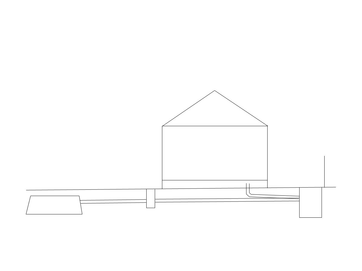

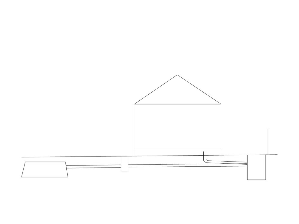

Ладно... с уровнями сложно. Но идея думаю понятна будет. Но и секса будет чуть больше с откапыванием. Но зато и волки, и овцы, в общем - все довольны.
Дренаж оставляете там где и планировали изначально. А септик - по второму варианту. Выкапываете старую трубу и углубляете траншею еще на несколько дециметров. И продолжаете эту траншею вправо, в сторону забора. Сначала укладываете магистраль из септика в дренаж, потом присыпаете песочком, проливаете, и делаете в песке уклон для магистрали из дома в септик. Если не позволят уровни положить одну трубу над другой, то их можно еще немного разнести в горизонтальной плоскости, но в той же траншее. Я у себя так укладывал трубы стока и вентиляции из септика в дренаж. Правда у меня не было подпола )))
Смотровой(распределительный) колодец перед дренажом будет выполнять две функции.

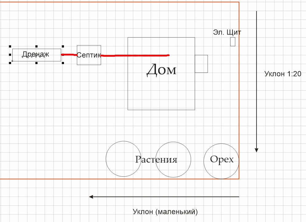

Почитал всякие доки/форумы на тему септиков/дренажей и их расположения. Пока мысль сделать так, как планировал изначально:
Получается от въезда до септика около 20м, вроде "откачивальщики" ездят и с 20, и с 40м шлангами, т.е. это не должно быть большой проблемой, ну и нормы все выдержаны будут, да и канализацию переделывать не нужно.
вроде "откачивальщики" ездят и с 20, и с 40м шлангами,.
Я бы для начала нашел, есть ли в вашем регионе те, у кого есть комплекты шлангов. А то построите, а потом будете ассенизатора в командировку за 300км приглашать. ))
Были точно (народ в прошлом году подобным вопросом интересовался), а сейчас тут вообще непонятно что есть, а чего нет. В конце концов 10м стандартный шланг г-нокачалки на камазе (в соседнем селе была такая), дополнительные 10м не есть неразрешимая проблема.

У нас тоже надо доплатить - пообщался с местными, раньше было 10грн за каждый дополнительный метр, сейчас понятно, что ничего не понятно :). Как по мне, то при общей длине 20м это не большая проблема, вот если бы 40..50м, то да... На всякий случай создал темку в "водяном разделе" www.stroimdom.com.ua/forum/showthread.php?t=176481 , может кто-то из спецов расскажет как обстоят дела на практике (подозреваю, что нормы по расстояниям нарушены на бОльшей части участков). Хотелось бы за сегодня с этим определиться, а то есть возможность на выходных в город съездить прикупить трубы и мелочевку на канализацию.
