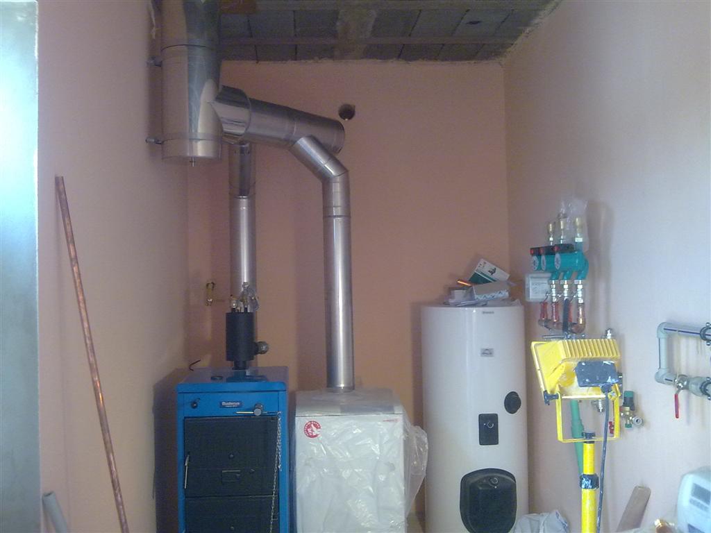

1. Газовщики не примут газовый котел подключенный с ТТкотлом.
Если правильно врезать, +......................., то примут.
Может, ошибаюсь, но с недавнего времени не хотят, как бы не врезали. Мол новые нормы. Но для объективности нужно уточнять у газовщиков по месту, у каждого газовщика своя сказка :D.
Рассечка в середине трубы, разнос по врезке, диаметры. Все, как у них забито.

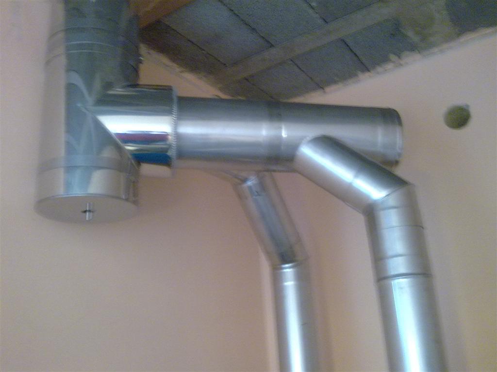

Хм так мне что нужно второй котел тт у газовщиков тоже регистрировать ? Проект отдельный ? На газовый у меня проект есть и все бумажки тоже оформлены. А по дымоходу очень похожая врезав будет как на фото.

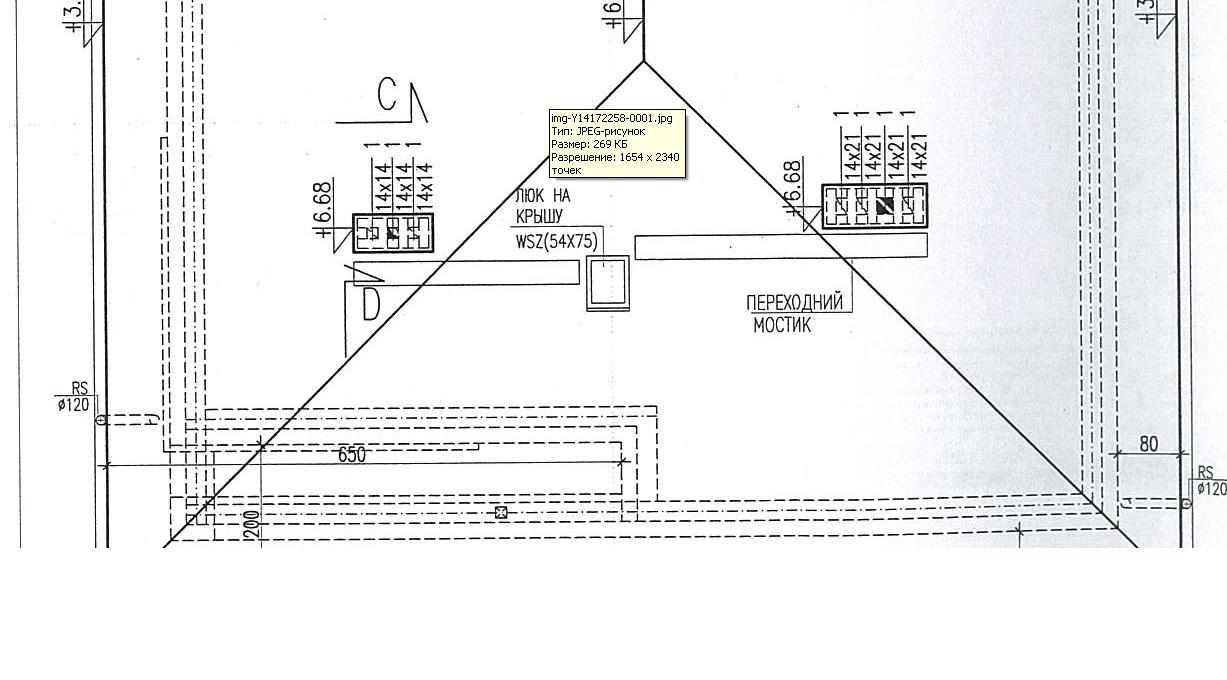

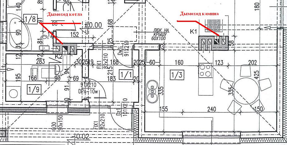

И еще один вопрос по дымоходам.Ситуация: дом одноэтажный, газобетон, отдельная котельная, газовый котел BIASI PARVA CONTROL 24 AV одноконтурный, размещение вентканалов внутри дома на рисунке, второй вентканал с дымоходом для камина будет расширен до диаметра 230мм. Вопросы:
1) нужно ли гильзовать дымоходы вообще; если да то:
2) для газового котла диаметр 130мм?
3) для камина 230мм?
4) если авиационная нержавейка какой толщины металл?
5) можно ли загильзовать только до перекрытия чердака или чуть выше, а то по проекту высота дымохода от точки +0.00 почти 8 м( значит от выхода котла приблизительно метров 6) "многовато будет :):):)"
Да, гильзовать нужно. По всей длине. Для ТТ приборов толщина 1,0, термо-коррозионностойкая, для газовых - 0,5, кислотостойкая. Нужно узнать каковы свойства у той стали, которую Вы хотите применить.

Если планируете камин, то дымоход для него лучше выложить из красного рядового кирпича и во внутренней стене, при этом гильзовать не нужно. Под камин нужен фундамент и очень желательно отдельная приточка.
Вот по котлу хотела спросить (хоть и не в тему сорри): а турбированные котлы все двухконтурные?. Т.К мы рассматривали одноконтурный +бойлер косвенного нагрева
Мож и есть одноконтурные, но вряд-ли реально найти. Двухконтурник можно тоже подключить к бойлеру. Можно еще поразмыслить по поводу напольника с турбонасадкой, но тут уже у кого как с чатлами.:D
Если планируете камин, то дымоход для него лучше выложить из красного рядового кирпича и во внутренней стене, при этом гильзовать не нужно. Под камин нужен фундамент и очень желательно отдельная приточка.:D
Камин запланирован между гостинной и кухней, камин открытый, так что приточка не нужна, человек который проектирует камин просто сказал, что он не знает по гильзованию дымоходов, только что диаметр дымохода 230мм.
А по котлу планировали BIASI Parva Control 24 + бойлер Drazice. Просто не знаю зачем изобретать велосипед, если есть дымоход. Только необходимо знать тощину листа нержавейки и минимально-допустимую высоту гильзовки.

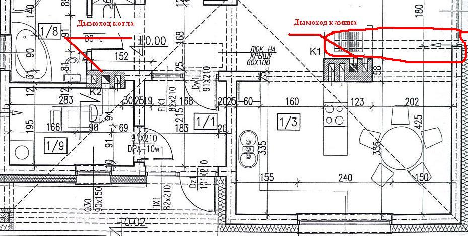

На вложении приточка обведена красным.
