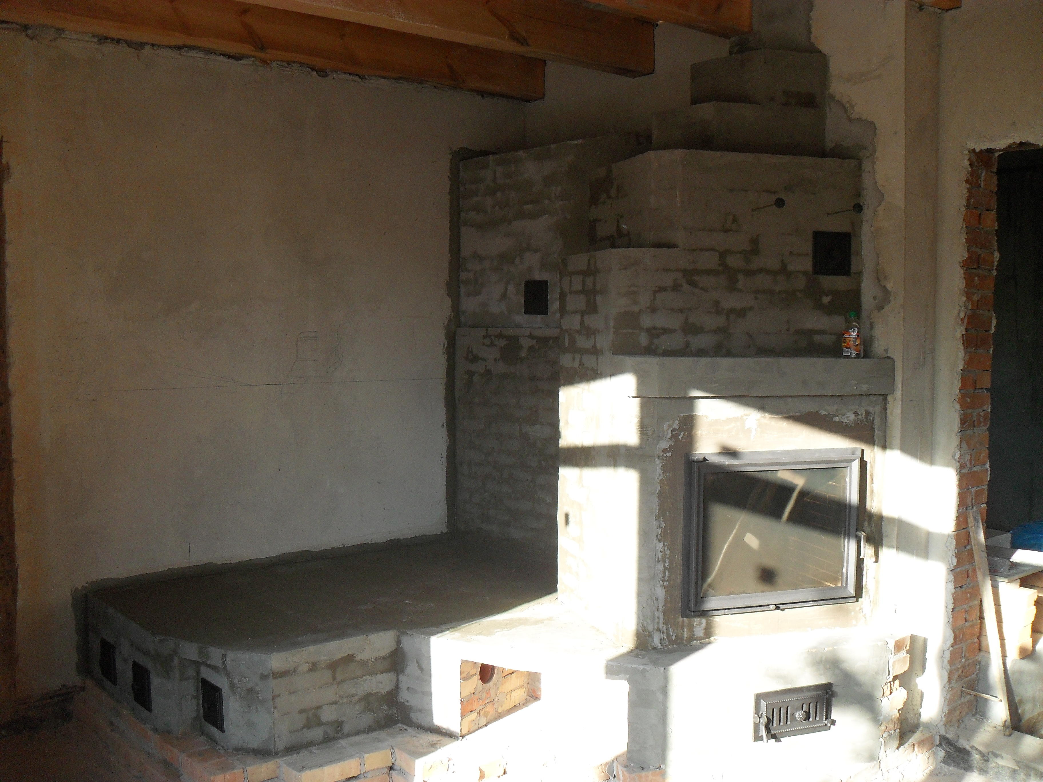

Каминопечь с лежанкой.
gazon

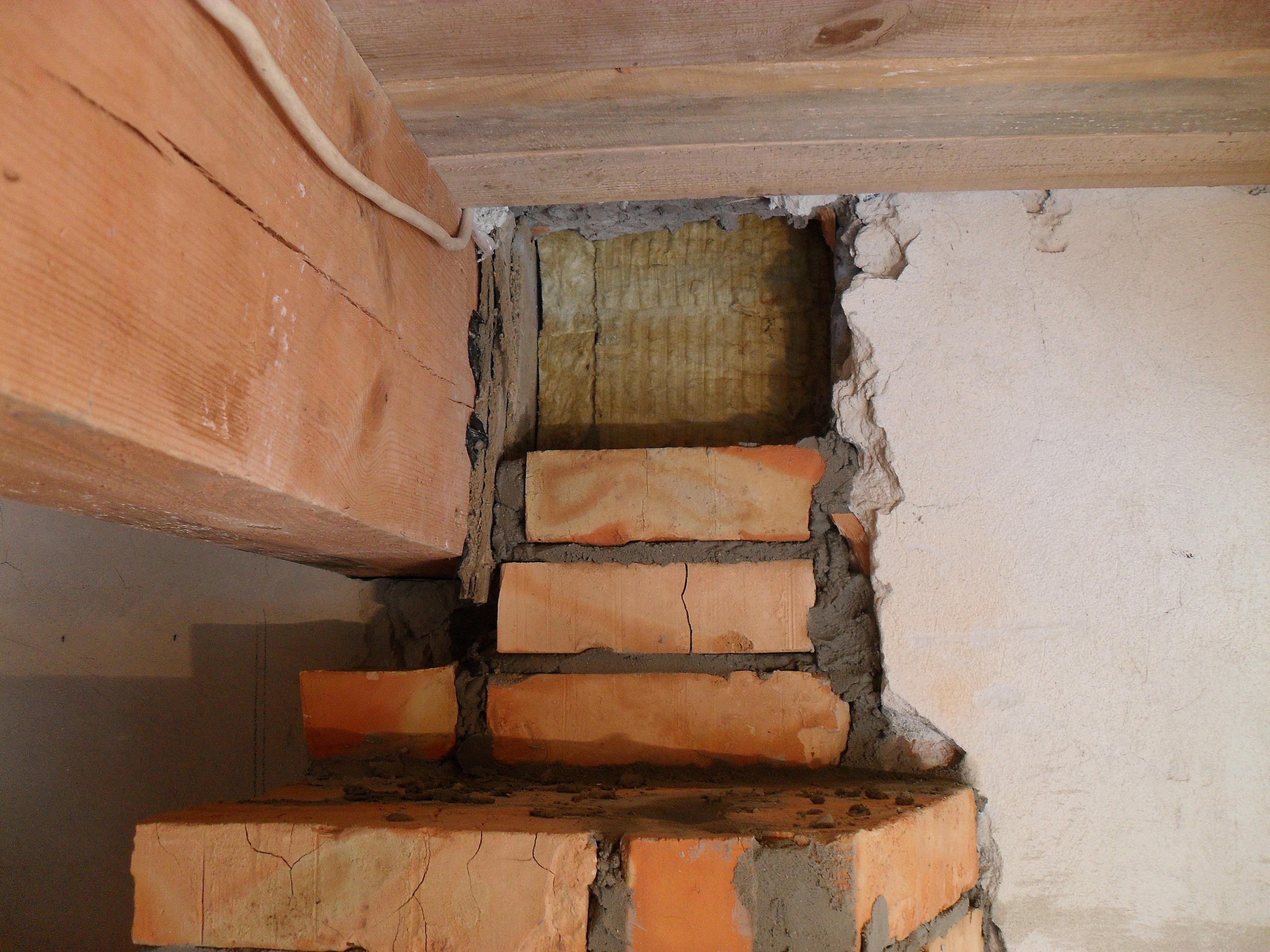

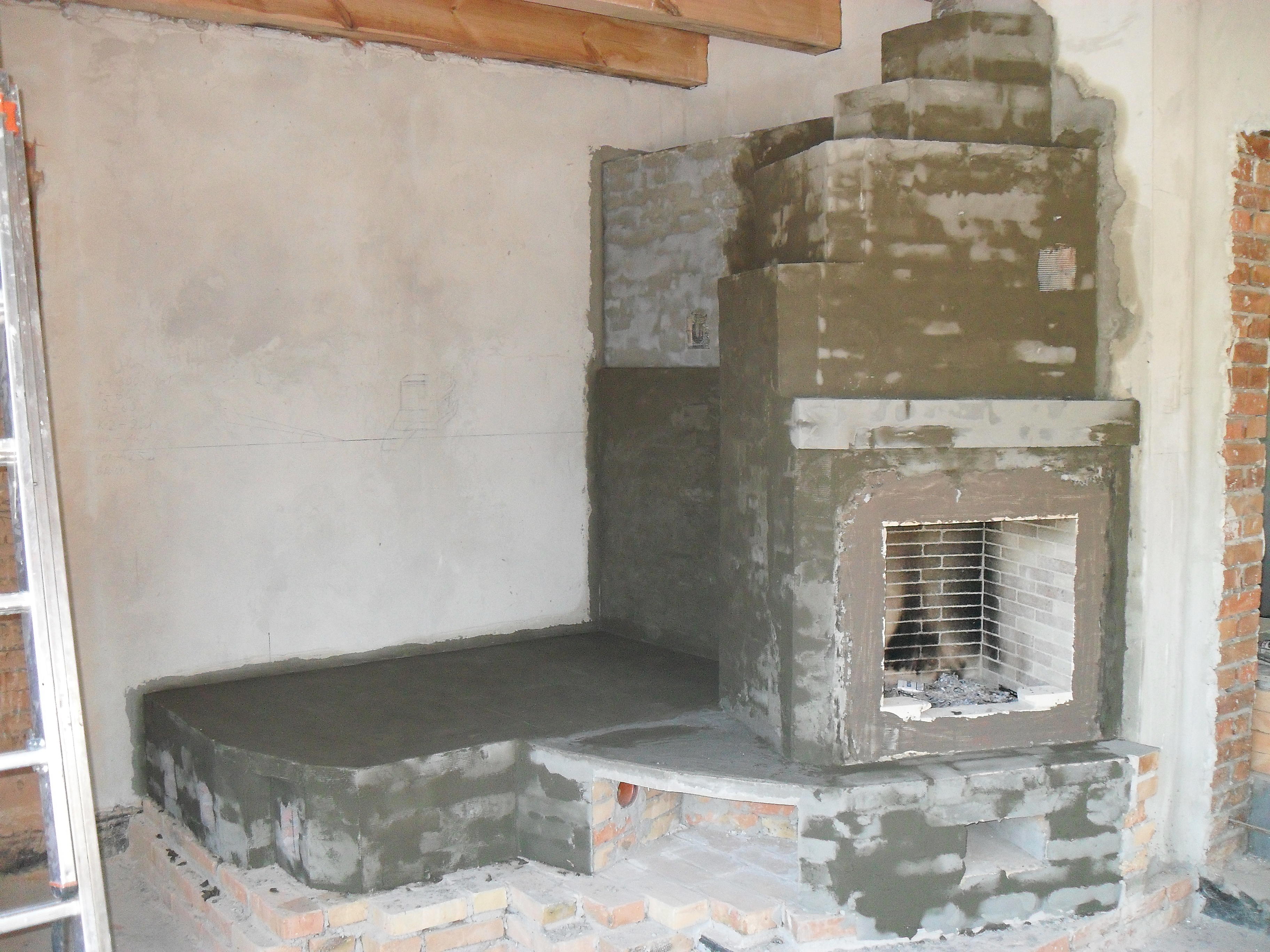

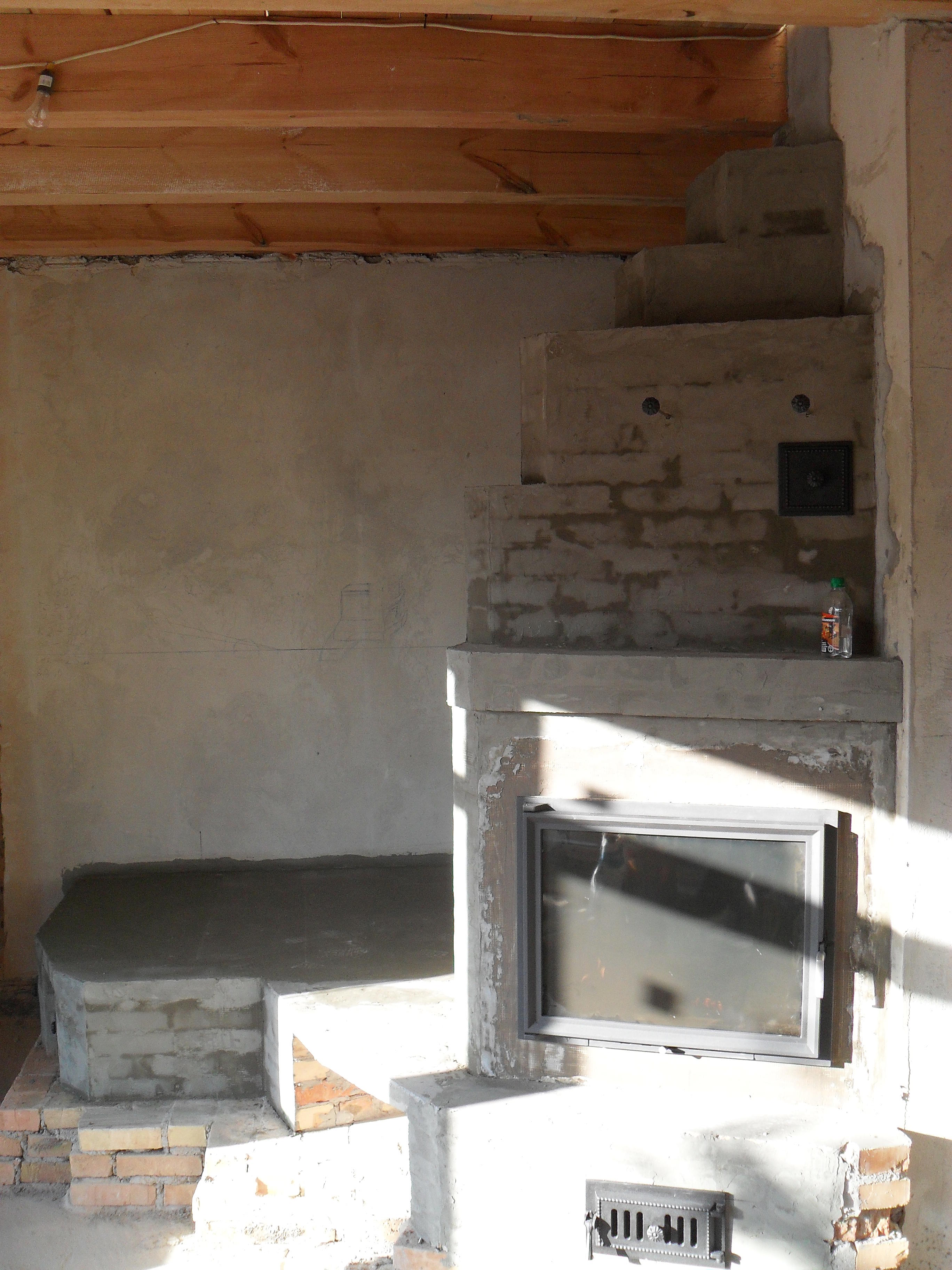

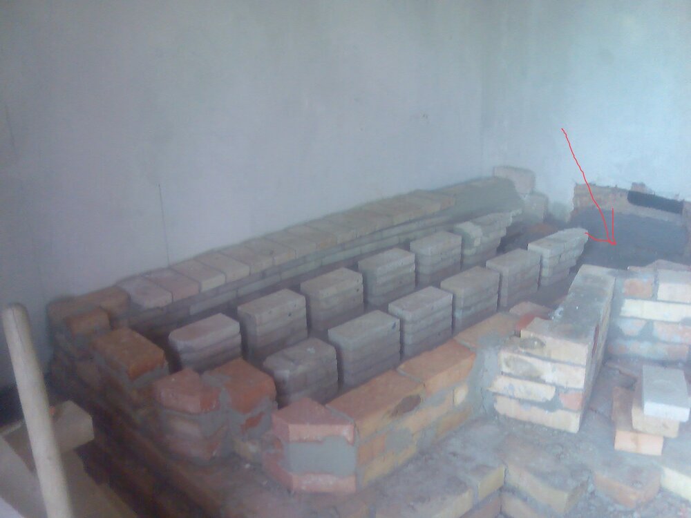

По ходу пришлось устранить небольшую проблемку. Решилось при помощи базальтового картона и минваты, тоже базальтовой.

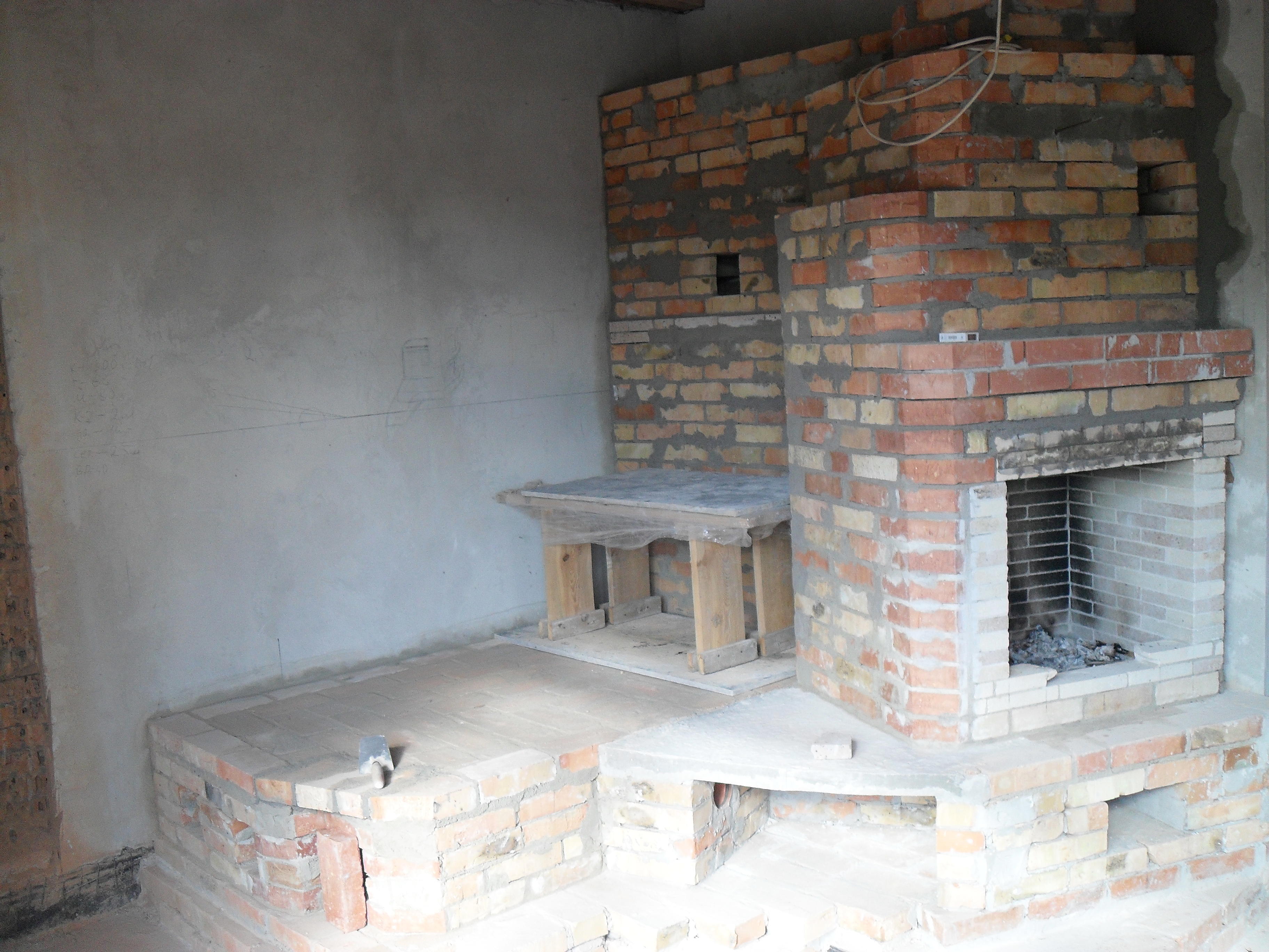

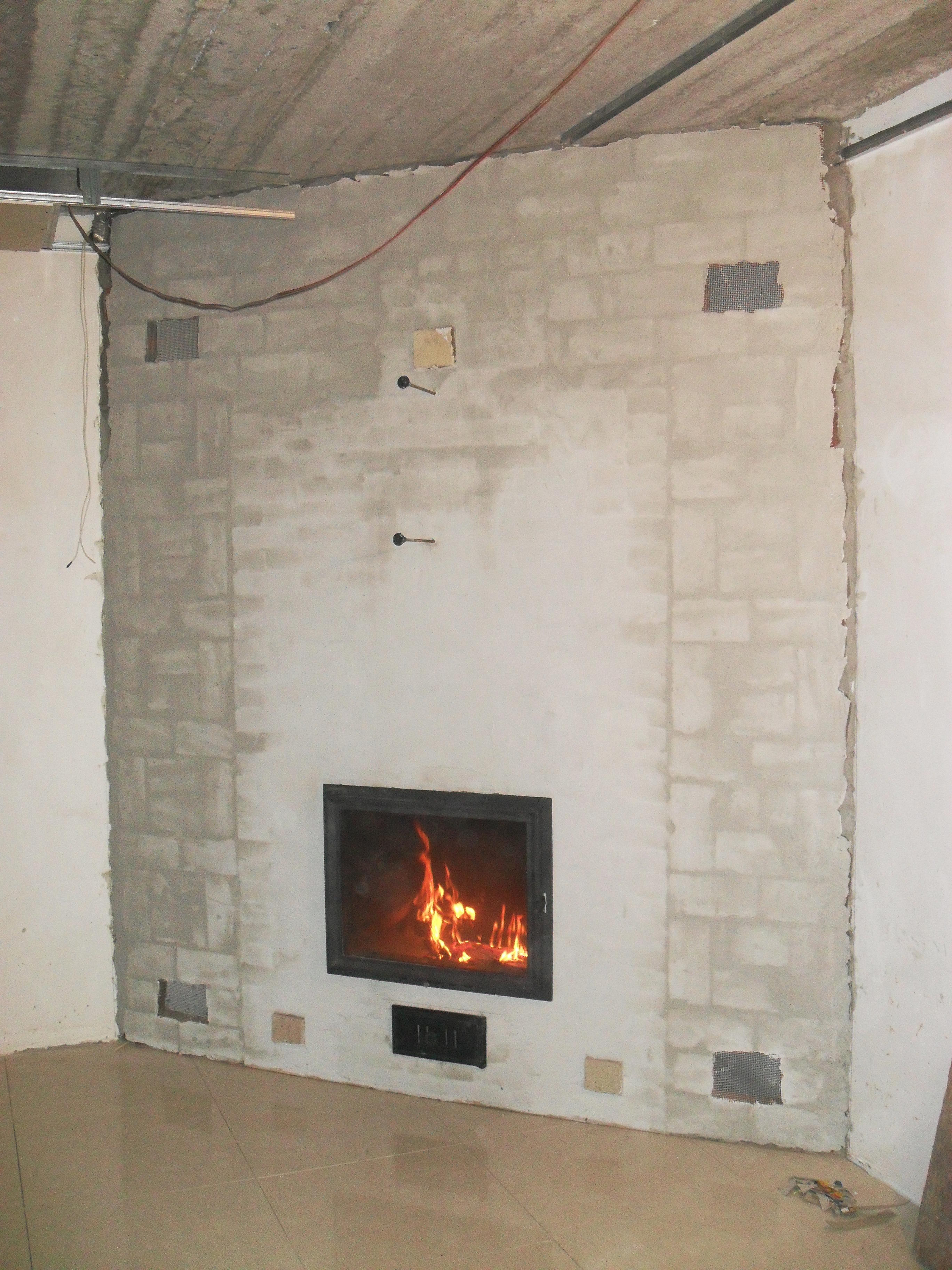

Собственно кладка закончена. К сожалению солнце не дало сделать нормальное фото.

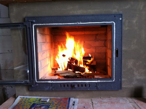

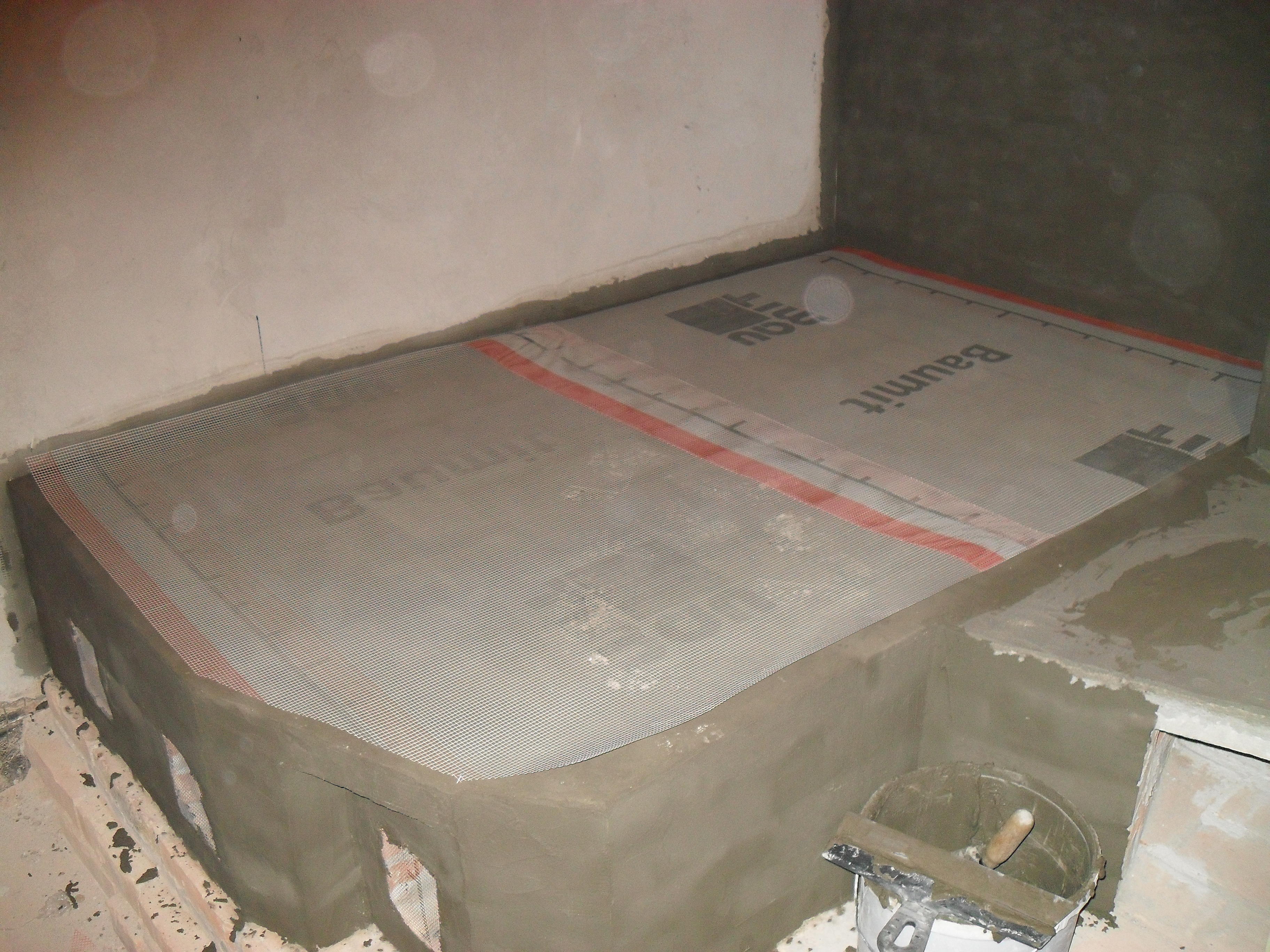

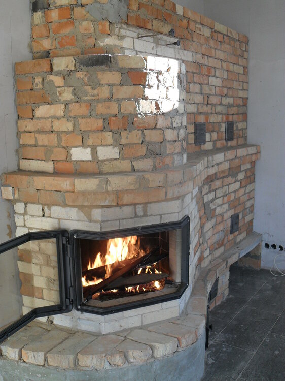

Далее делаем первичную армировку ( стеклосетка, "гидрозит К-2"). На передней панели портала вместо гидрозита используем "термофлекс", возле топочной дверки температура может быть весьма высокой. Первичную армировку сделали, чтобы до отделки печь могла полноценно выполнять основные функции. Лежанку сразу армируем в два слоя для прочности. Вообще печь при отделке будет еще раз проармирована.
Владислав, а как Гидрозит себя в работе показывает? Что скажешь? Я просто только сейчас с ним столкнулся, и интересно услышать отзывы

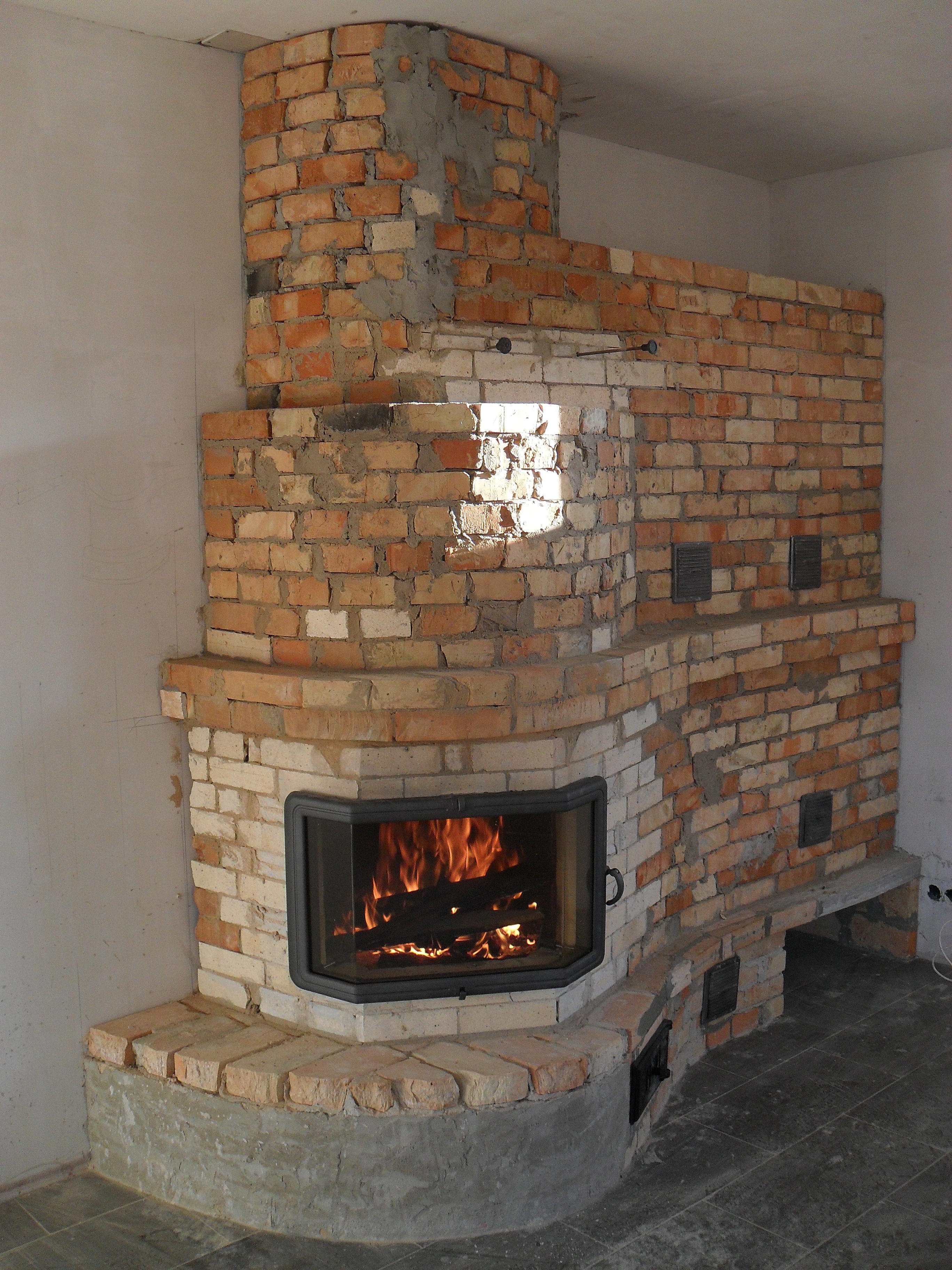

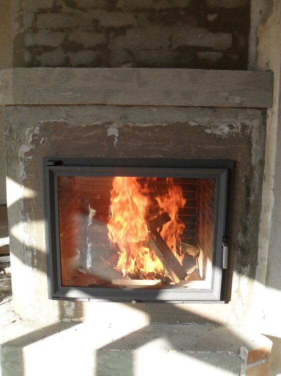

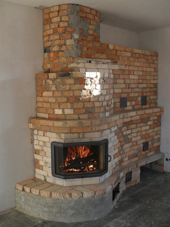

После устанавливаем дверки и делаем пробную протопку. Дверки по сути установлены временно. Перед отделкой будут сниматься. Теперь четко вырисовались основные черты прибора. На выходе имеем отопительную печь с лежанкой 2м на 1.3м и функцией открытого камина. Топка развернута в сторону гостевой зоны и с той стороны у печи черты приближенные к камину. Далее выложу еще ряд интересных моментов и то что обещал выше.
О "гидрозите" я впервые услышал от одного из заказчиков. Он мостостроевец и очень положительно отзывался об этой марке. На деле я пользовался только К-2, очень цепкий клей, держит до 150гр, и почти не дает просадки даже при слое в 1см, но жутко пластичный зараза - не погонишь). Это для отделки, а для кладки я предпочитаю сам бадяжить.

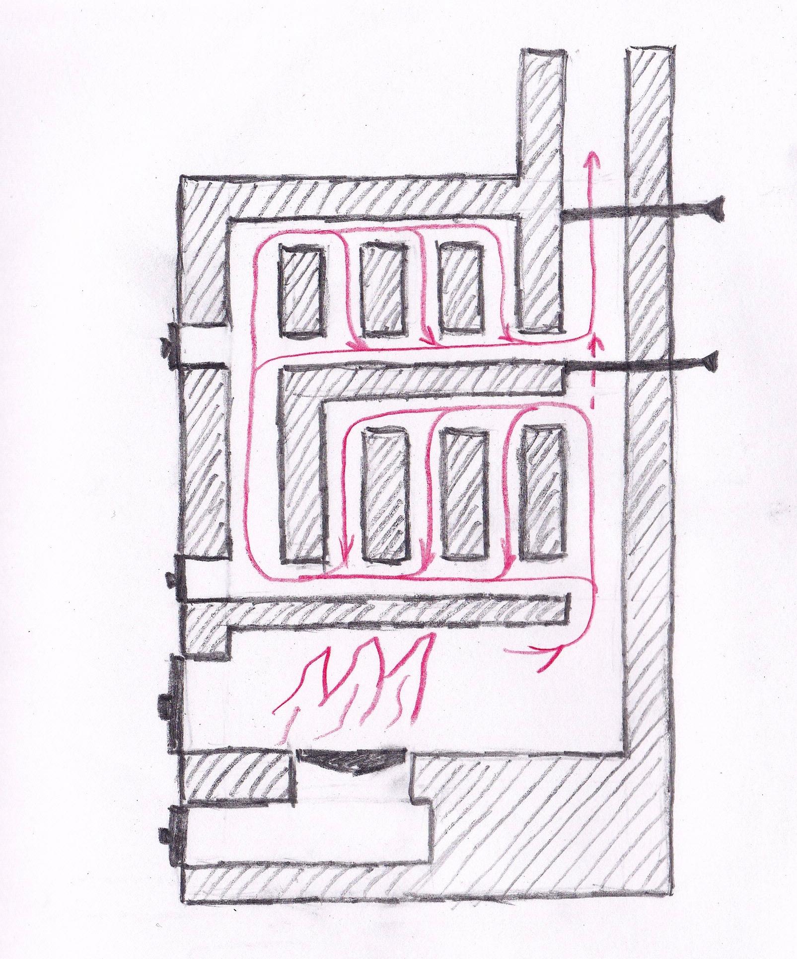

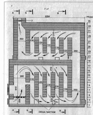

Вот принципиальная схема двухколпачной печи. Не знаю автора(не помню и в нэте не нашел), как то на раскладке в книжонку заглянул и срисовал. Как видим колпаки расположены над топкой в последовательном расположении. Если исключить топку из схемы то получим щиток. По моему мнению просто гениальное сочетание простоты, эффективности и удобства в обслуживании. У такой печи прекрасная тяга, достаточно быстрый прогрев и хорошая аккумуляция, проста в построении. При прочистке сажа и зола сгребаются к вертикальному колодцу и попадают на нижний уровень, в результате все оказывается в топке или зольнике. Оптимальное соотношение высоты верхнего колпака и нижнего - 3 к 4 или 2 к 3 соответственно. Позволю так же заметить, что двух/трех/и т.д./колпачными печами называются конструкции с последовательным расположением колпаков, в других случаях они сдвоенные или параллельные.

Колпаковые печи относятся к бесканальным , а тут налицо каналы в печи.
Если бы к этой простоте добавить полное сгорание топлива наверное было бы действительно хорошо.
Каким образом эта схема относится к описанной выше печи?

Двухколпаковая схема у щитка. Это четко указано в тексте( по дате от 25.09). О полном сгорании и 100%кпд речь не идет. Если добиваться именно этого и бегать у прибора с тепловизором то в конце концов придется идти на поклон с покаянной к Мише К. Что бы не говорили и как бы невыкручивались мегаумудренные теорией "великие печники", от кирпичной печи этого не добиться! Ее популярность и востребованность лежит несколько в иной плоскости. Но это уже мыто-перемыто. Не будем. Мое видение печи прежде всего в максимально удачном сочетании удобства, функциональности, эффективности и архитектуры. А добавляя одно обязательно отнимаешь другое, главное не отнять нужное. Эта печь построена как говорят "на голом месте"- знание, понимание, общее видение, пожелания заказчика и немного интуиции. У нее есть достоинства и недостатки, она далека от совершенства, но обе стороны (заказчик и исполнитель) остались довольны. А это главное. Если хотите ( чуть дальше выложу последний пропущеный момент) доводите ее до совершенства и назовите своим именем)), а хотите назовите недоразумением- меня не убудет.

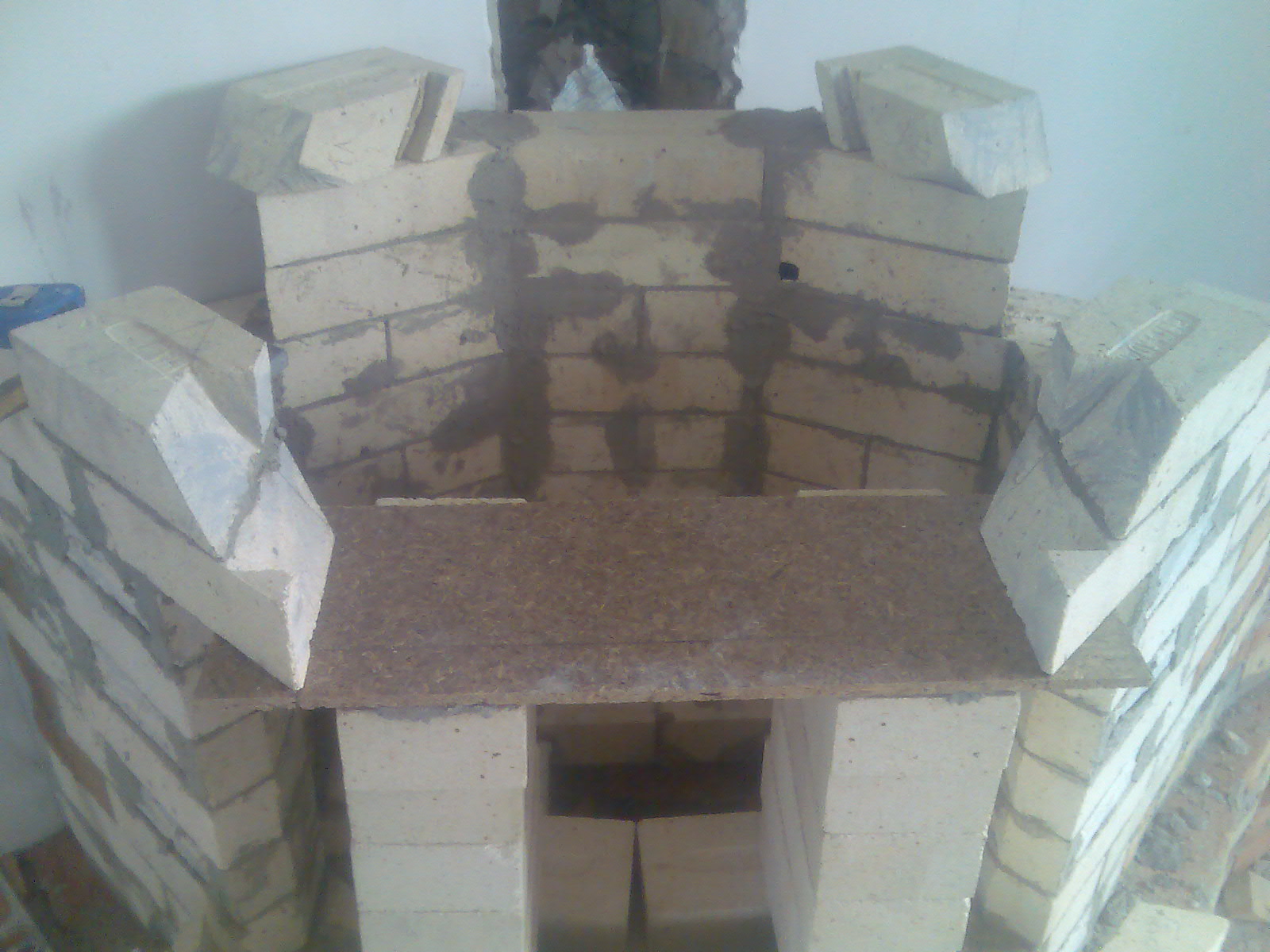

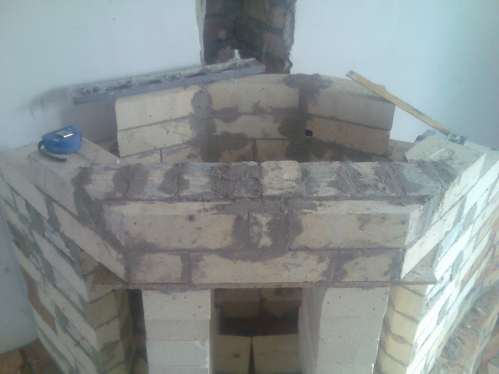

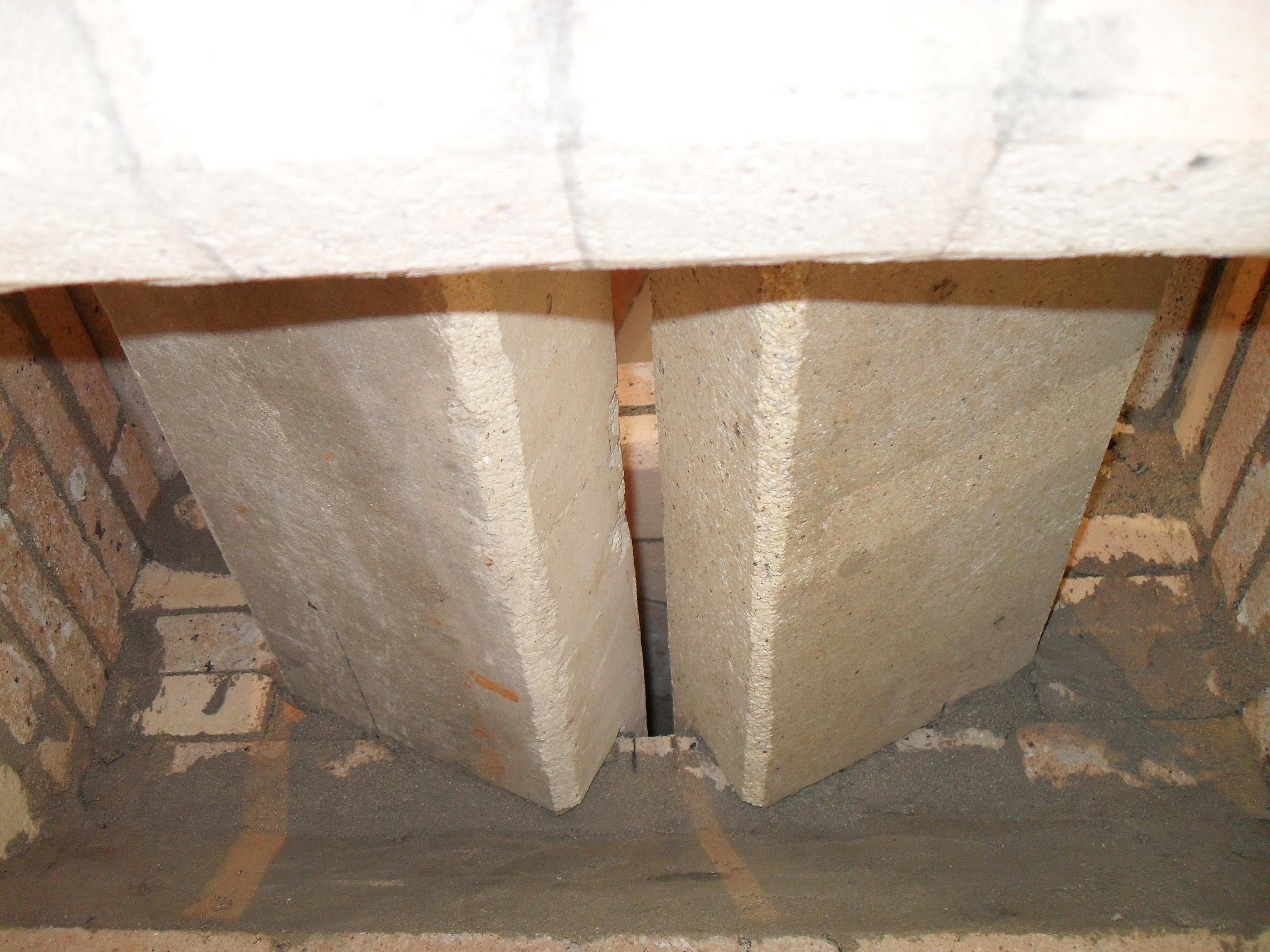

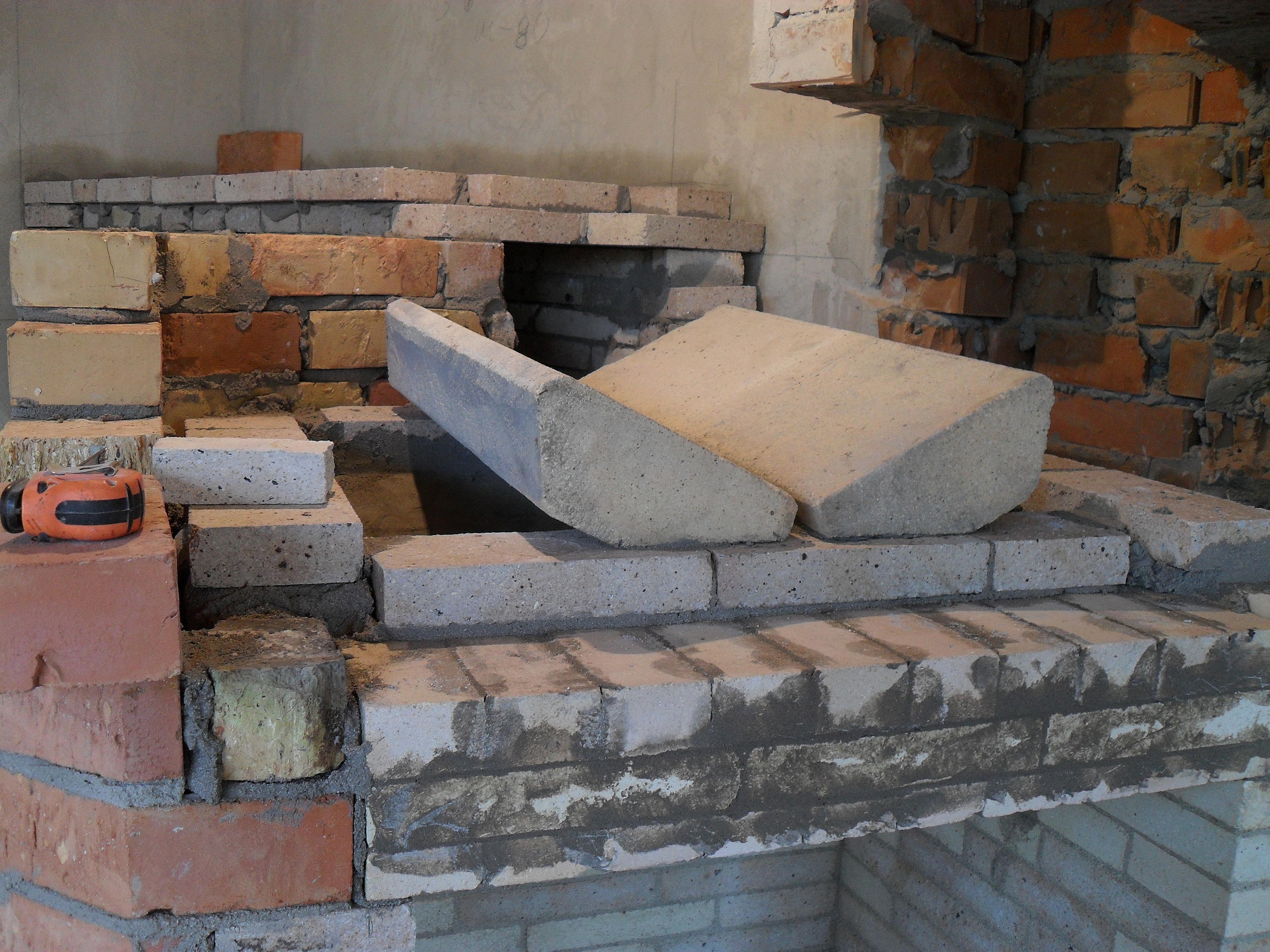

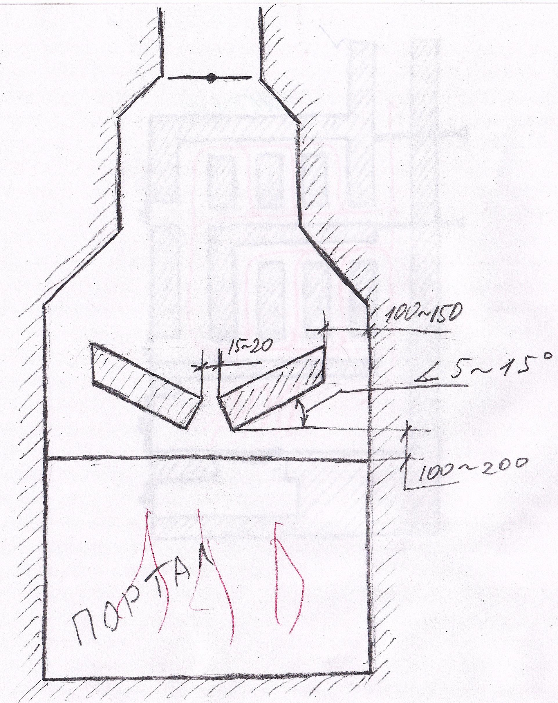

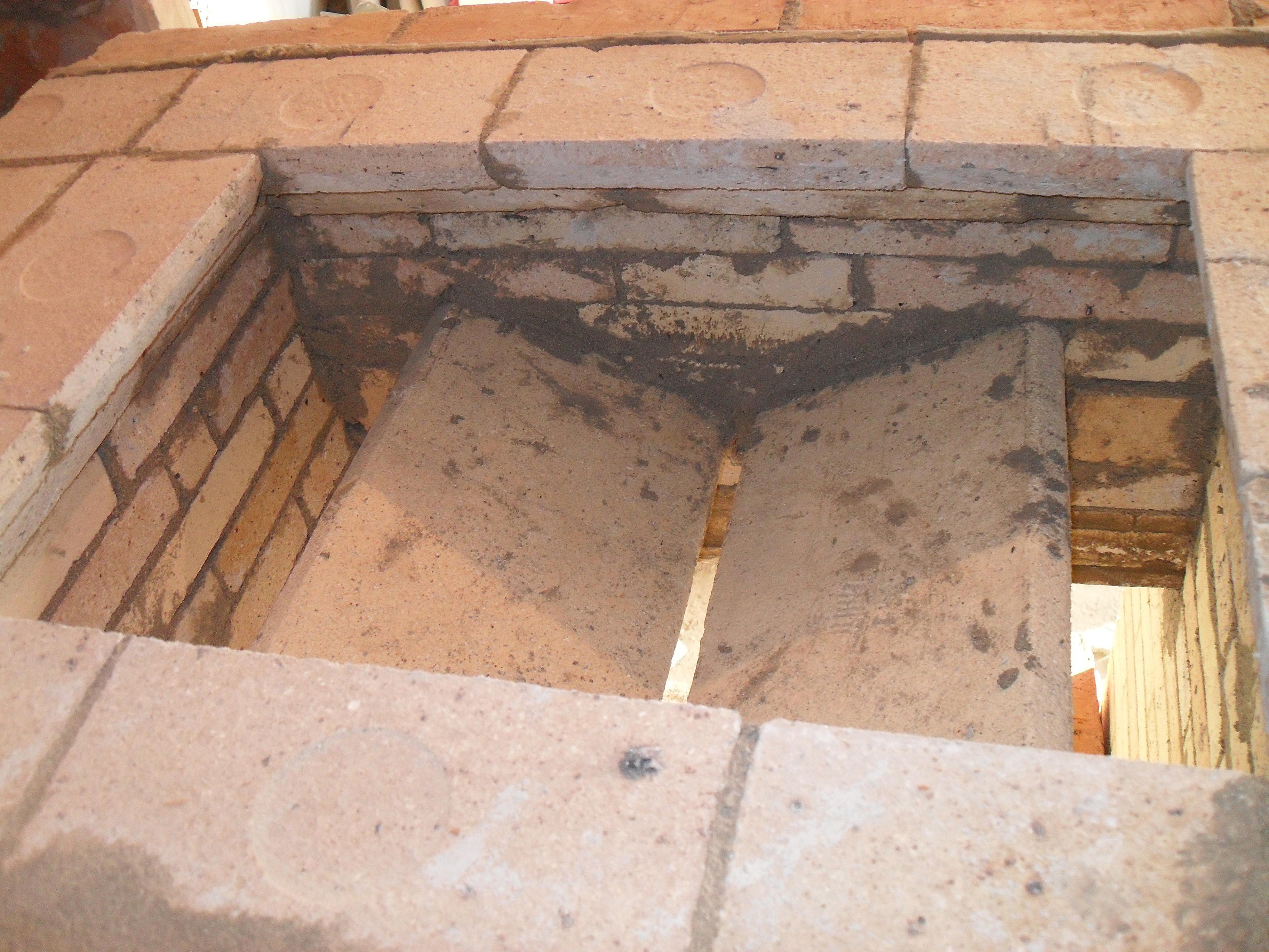

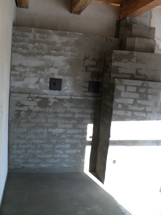

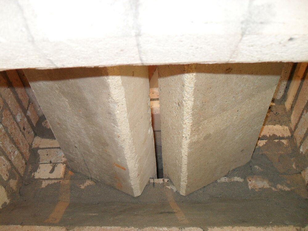

Для данной конструкции в режиме открытого камина важным элементом является газовый порог. Как видно портал у каминопечи немаленький и обычным расширением дымохода не обойтись. После ряда экспериментов нарисовалась вот такая конструкция. Думаю что по фото и чертежу все понятно, добавлю только, что щель между плитами является важным элементом, а плиты использовались шамотные 600х230х80. И еще как мне кажется при небольшом перепаде между передней и задней(выше) линиями тяга лучше. Конструкция газового порога прошла ряд испытаний и показала свою работоспособность при порталах до 700х550 и дымоходе диам.200. Задвижка прямого хода - 300х160 SVT.

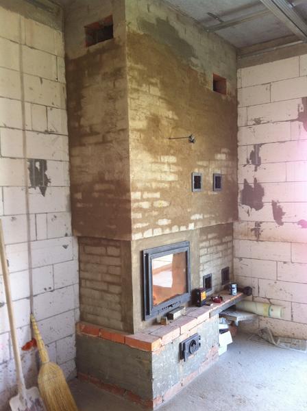

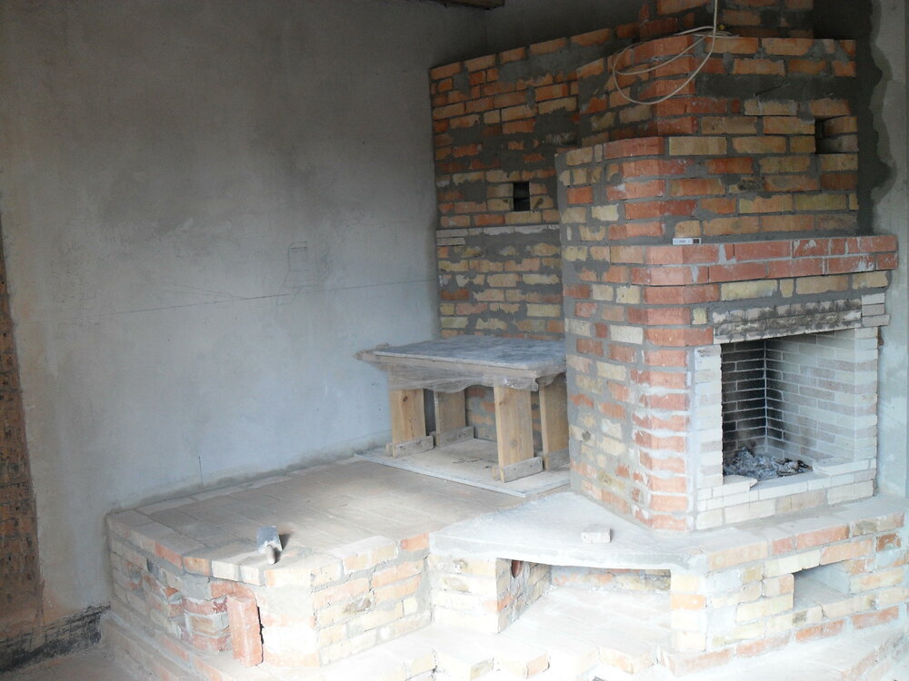

Архитектура и конструкция каминопечи могут быть разными.

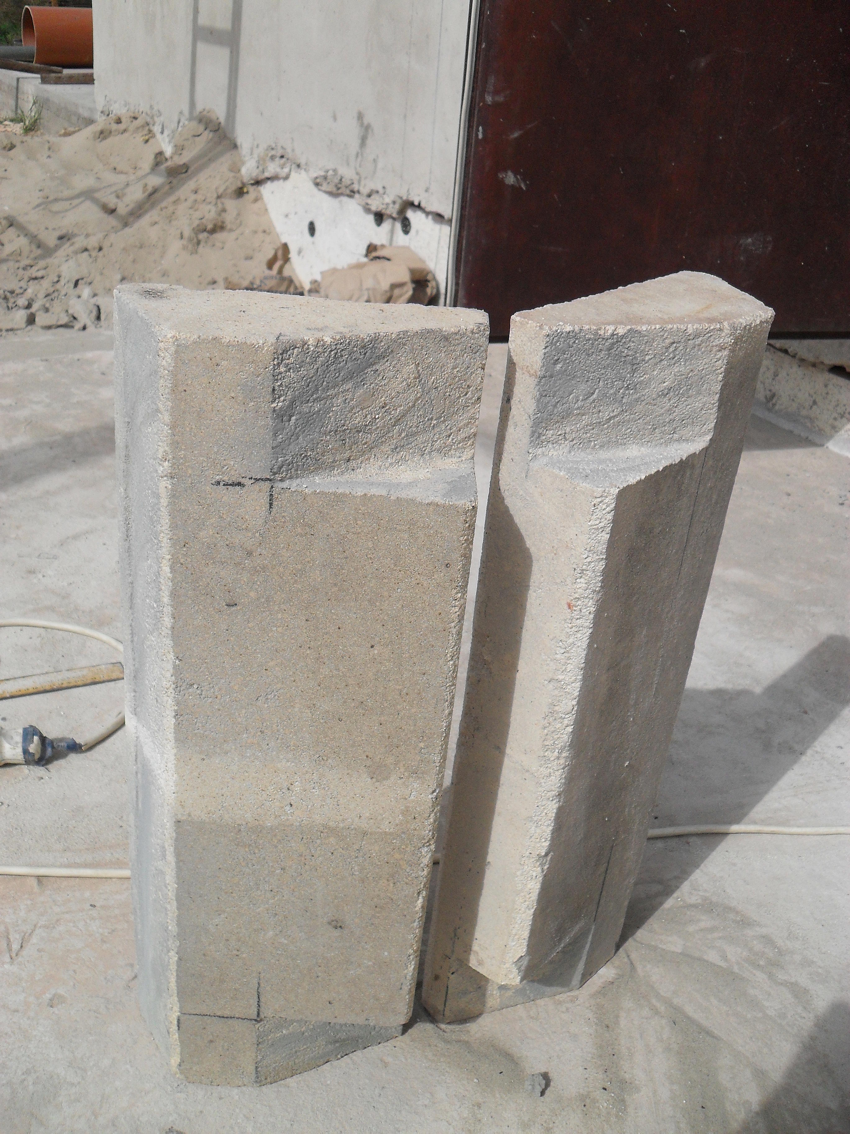

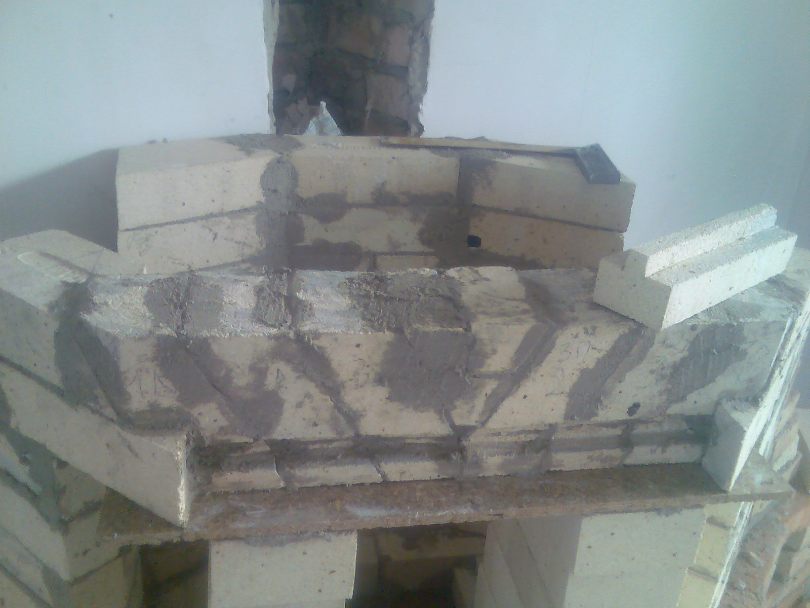

Один из вариантов устройства перемычки под эркерную дверку.
Интересный вариант. Я правда такие конструкции на шпильки собирал
