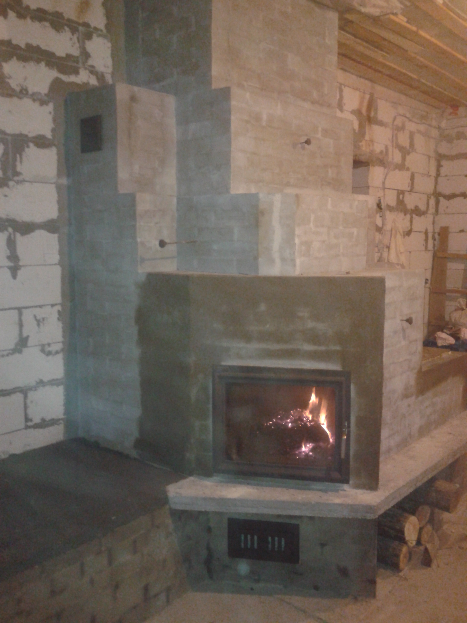

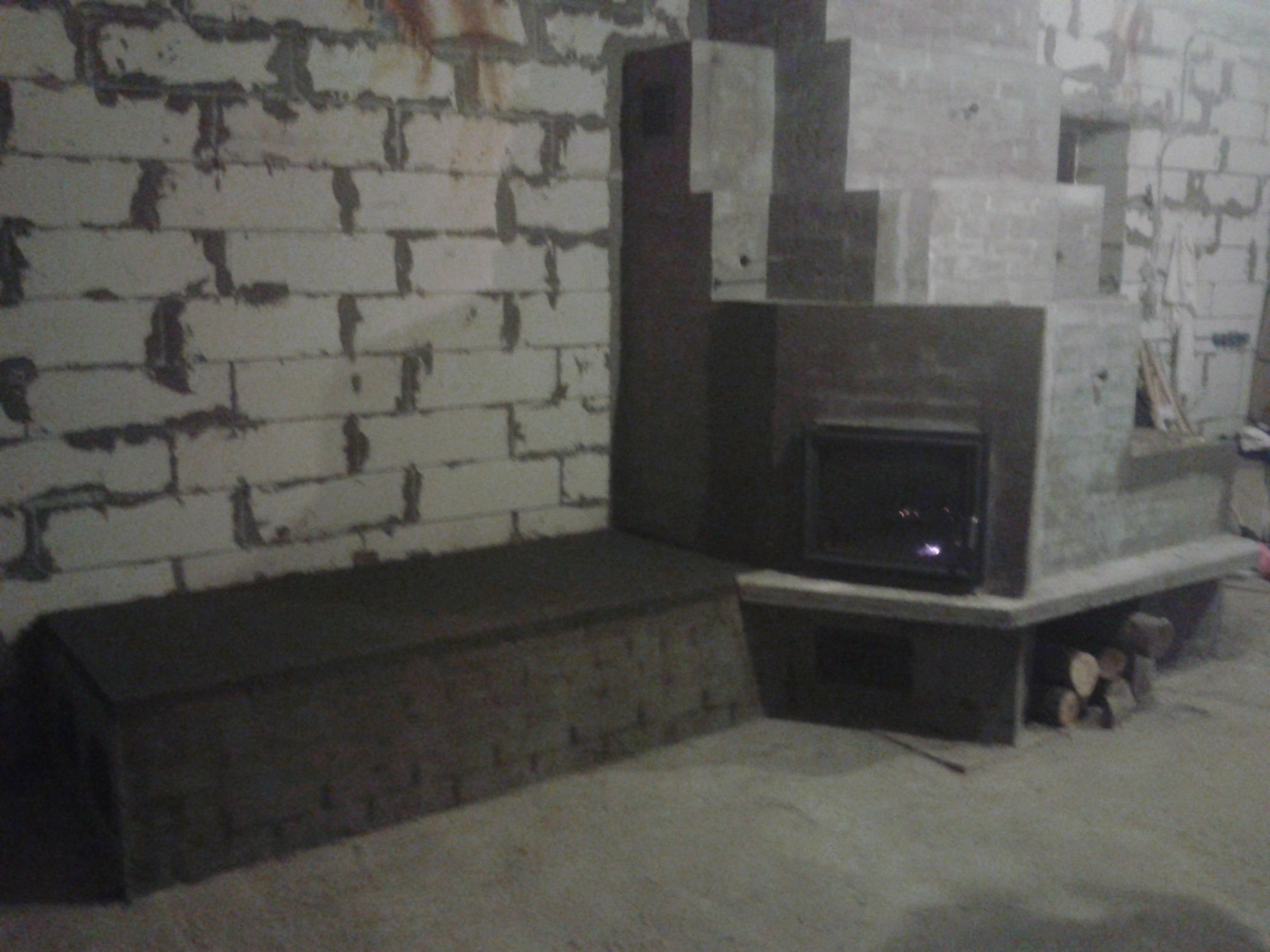

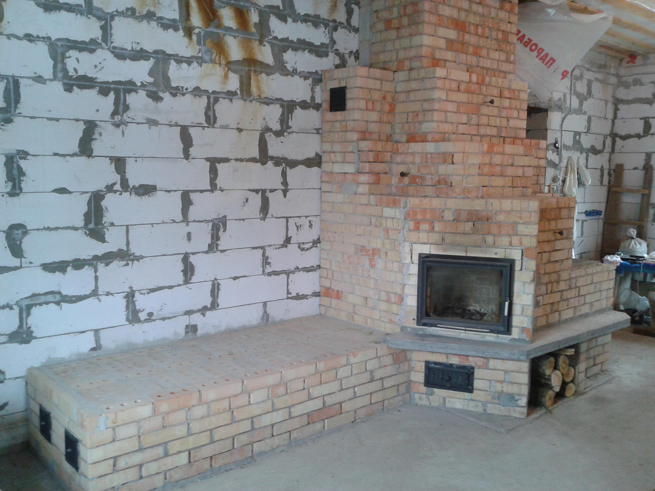

Каминопечь с лежанкой.
gazon

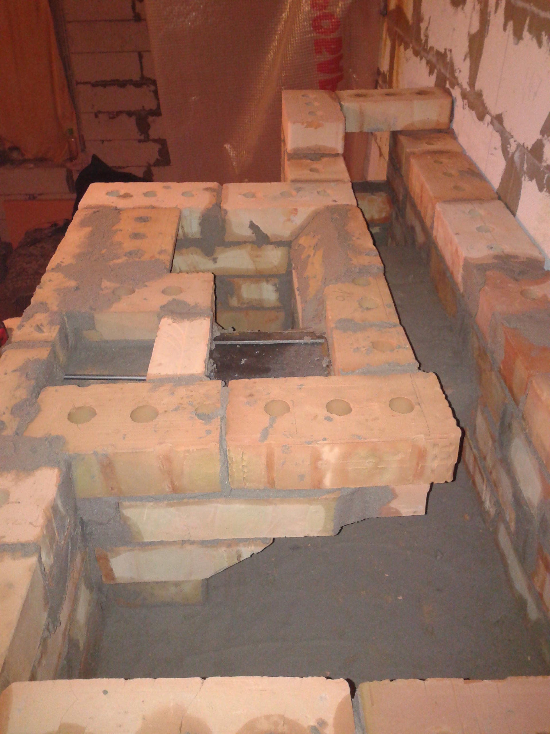

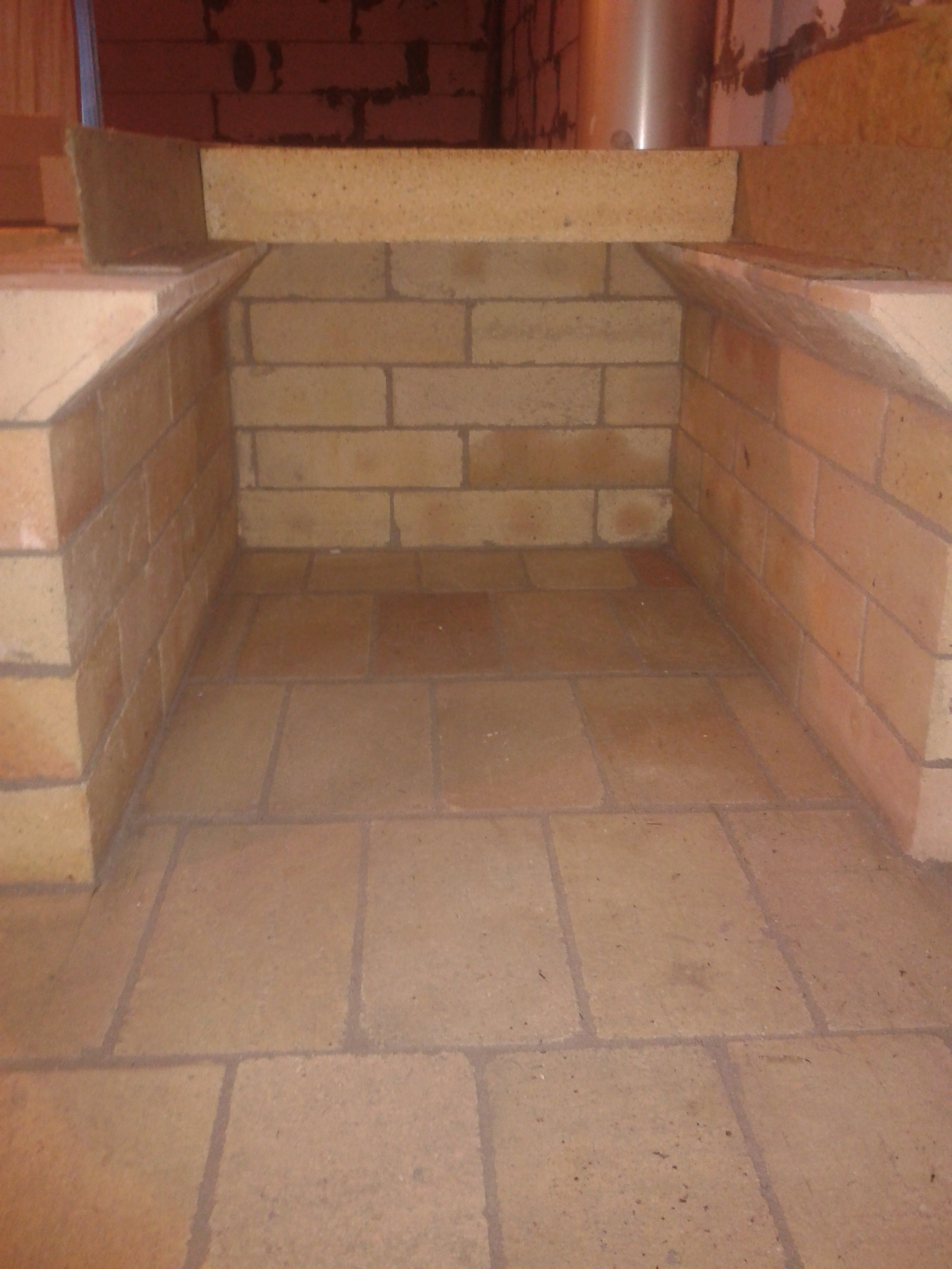

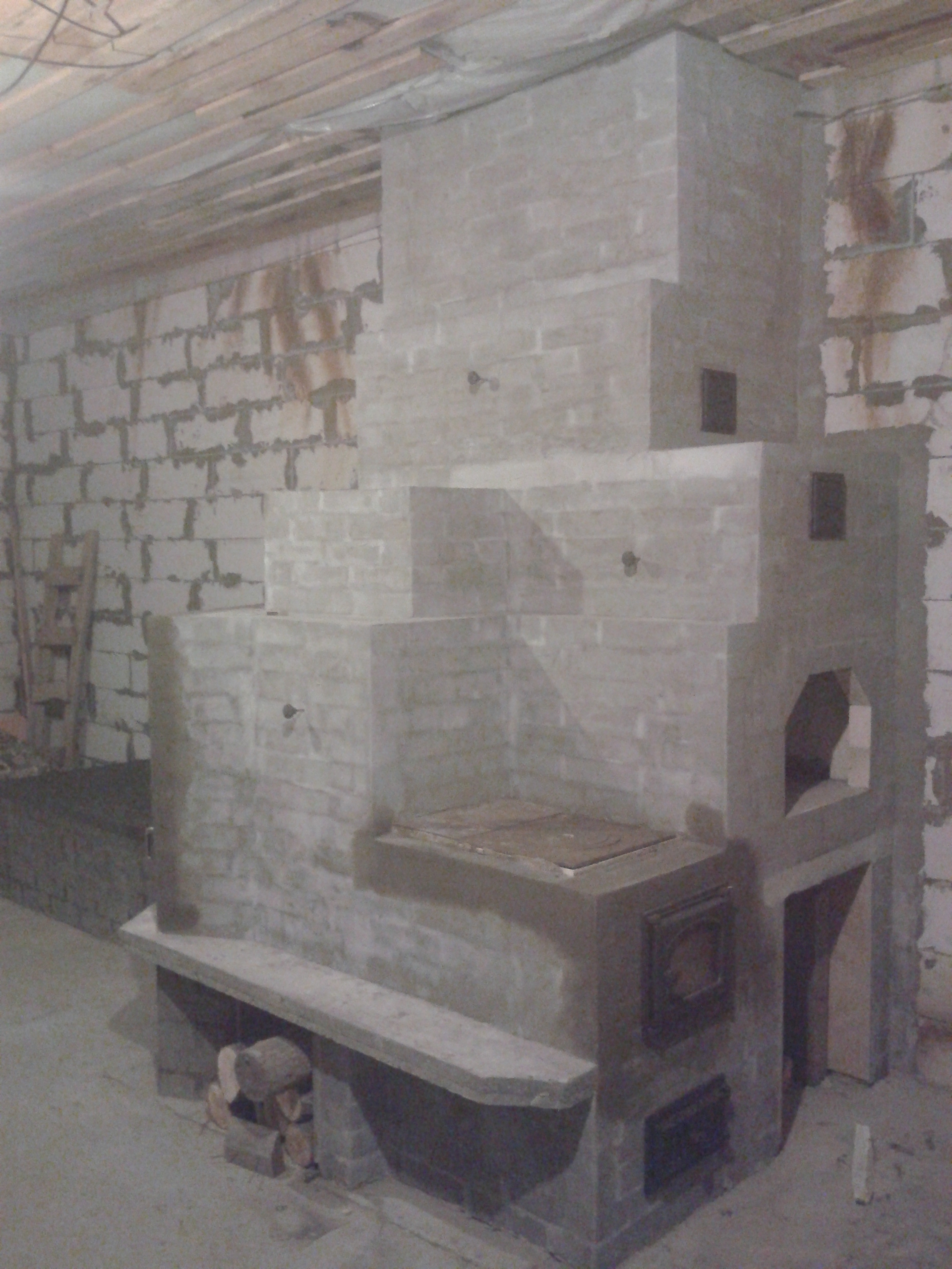

Топка хлебной печи. Поскольку объем небольшой, со сводом особо не морочимся - делаем выпуски и перекрываем плитами.
По поводу такой конструкции хотелось бы услышать коментарии и возможно поспорить. :)
Сводим воедино прямой из каминной топки, из варочной и из хлебной.

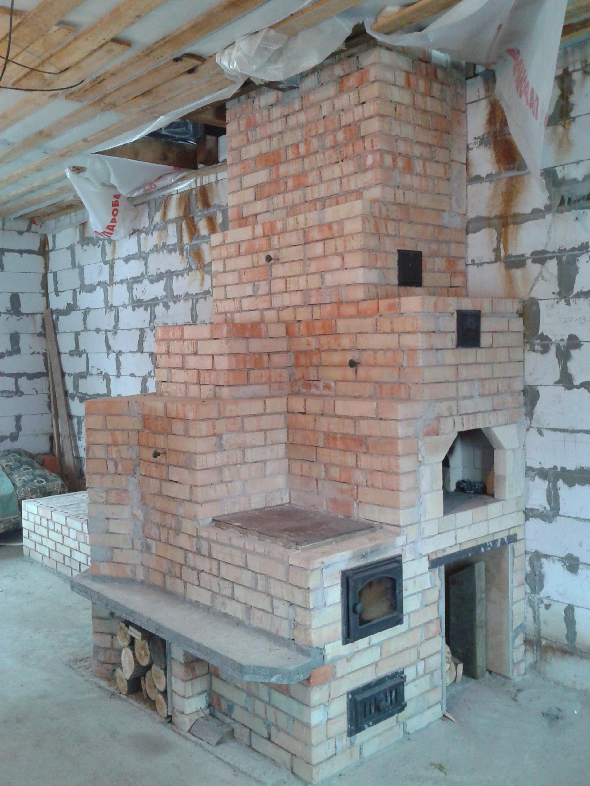

Начинаем верхний колпак. Видна задвижка выхода из колпака.
Собственно сам колпак. На заднем плане канал дымохода. Между щитком и стеной пространство, дабы не греть стену.
Немного поднимаем на втором этаже, большего там и не надо (тепло от печи свободно поступает на верх через лестничный проем), и дальше шидель изокерн.

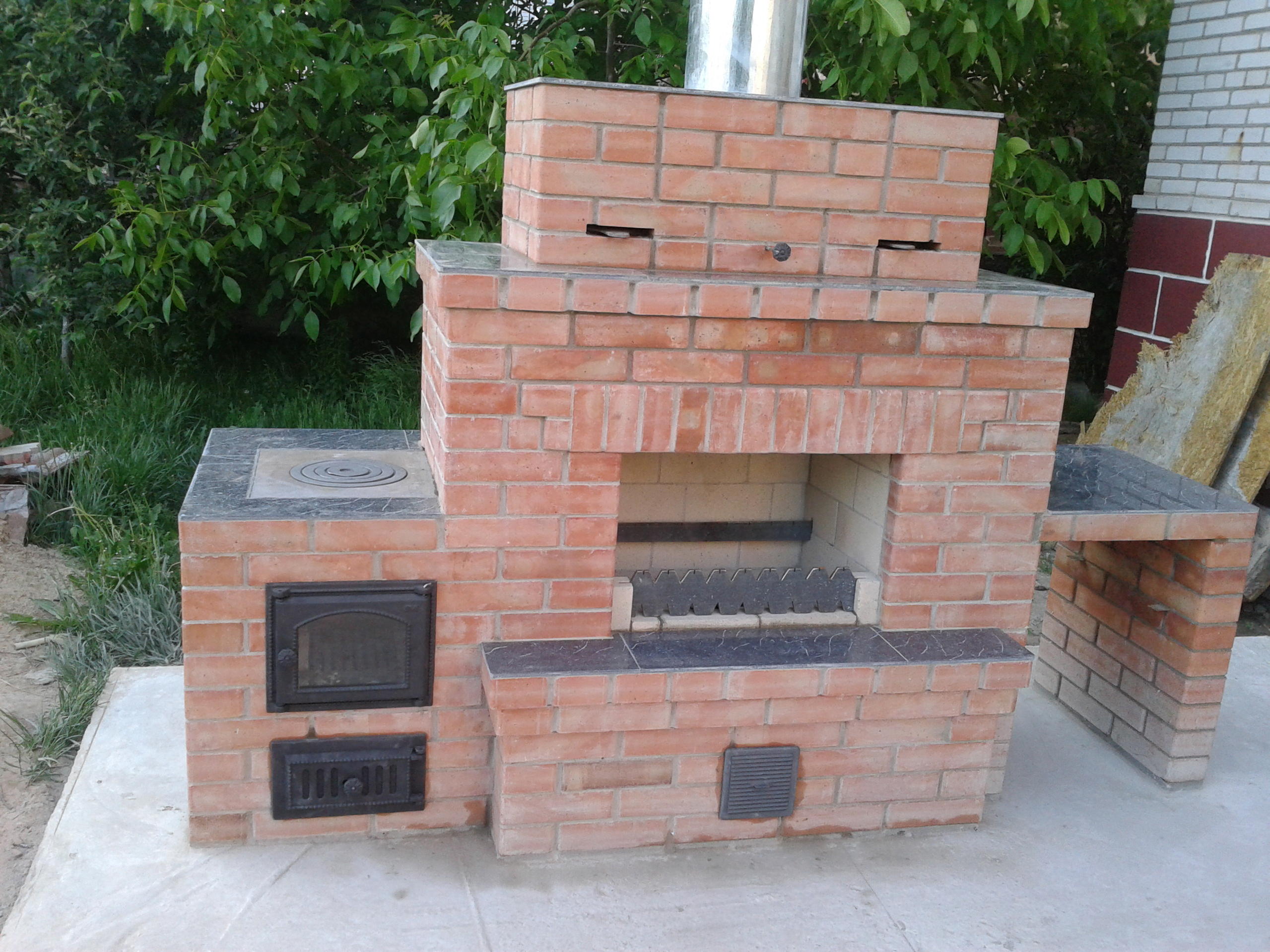

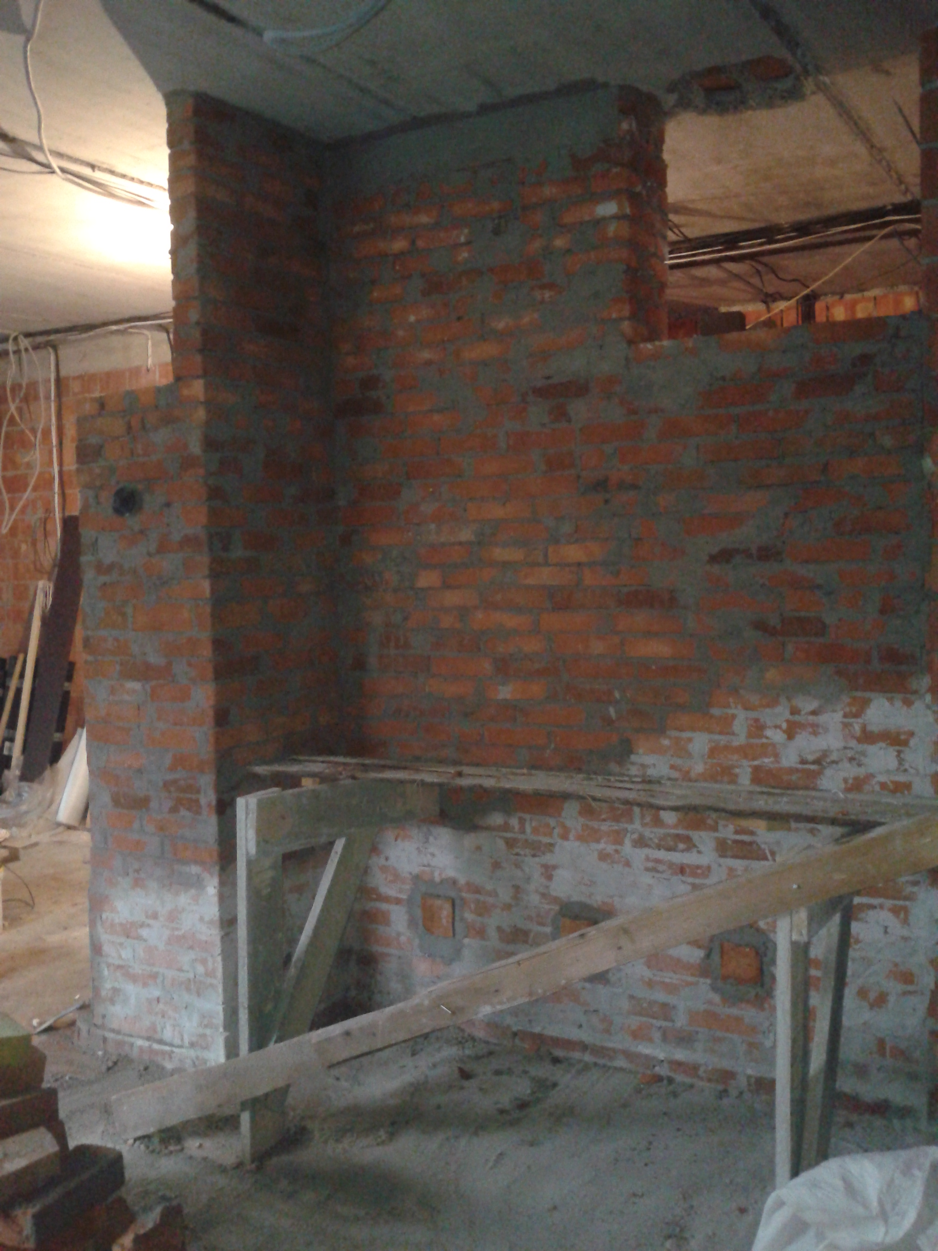

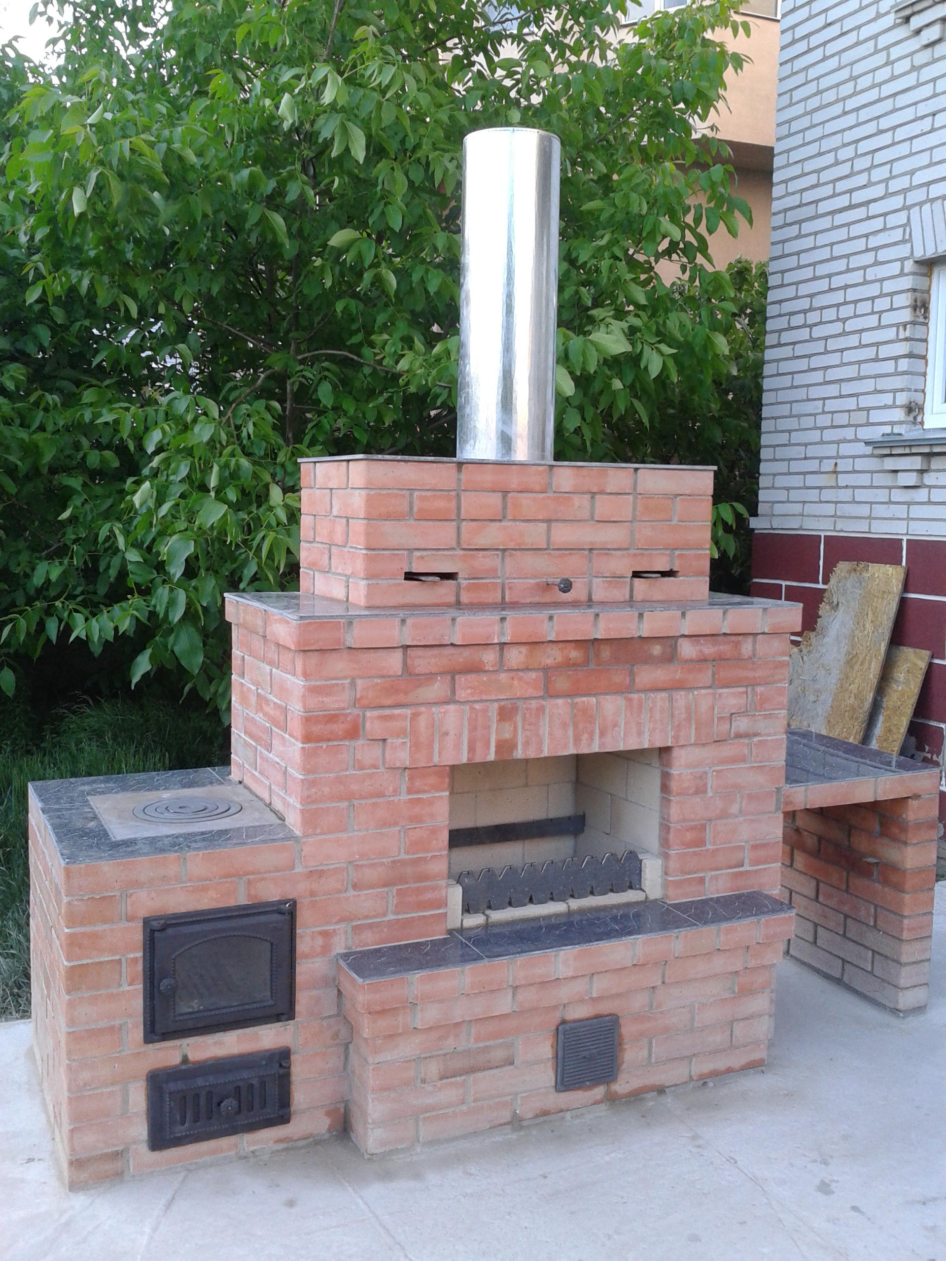

Еще один прибор попадающий под определение - каминопечь.
Камин/мангал и ОВпечь в одном лице. Беседка предполагается закрытой, Скорее даже веранда, а не беседка.

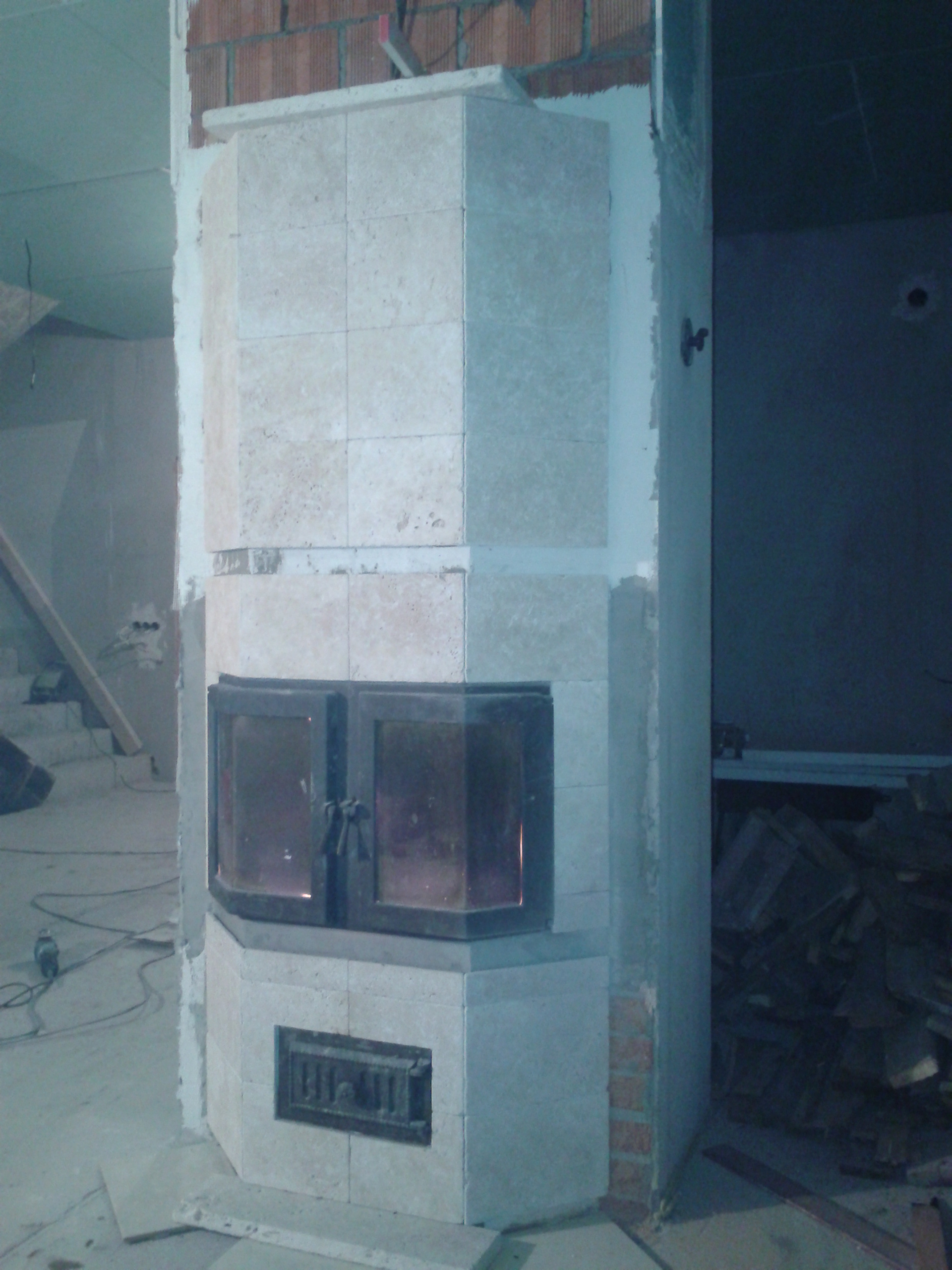

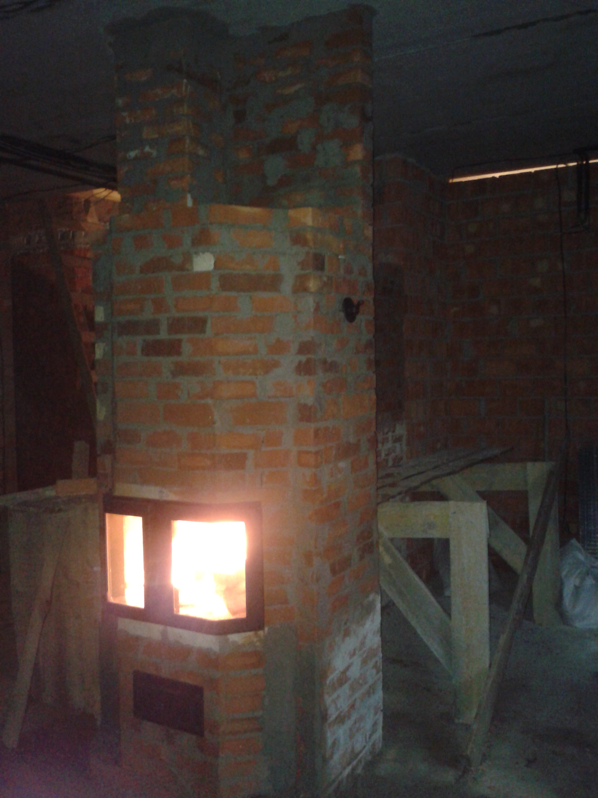

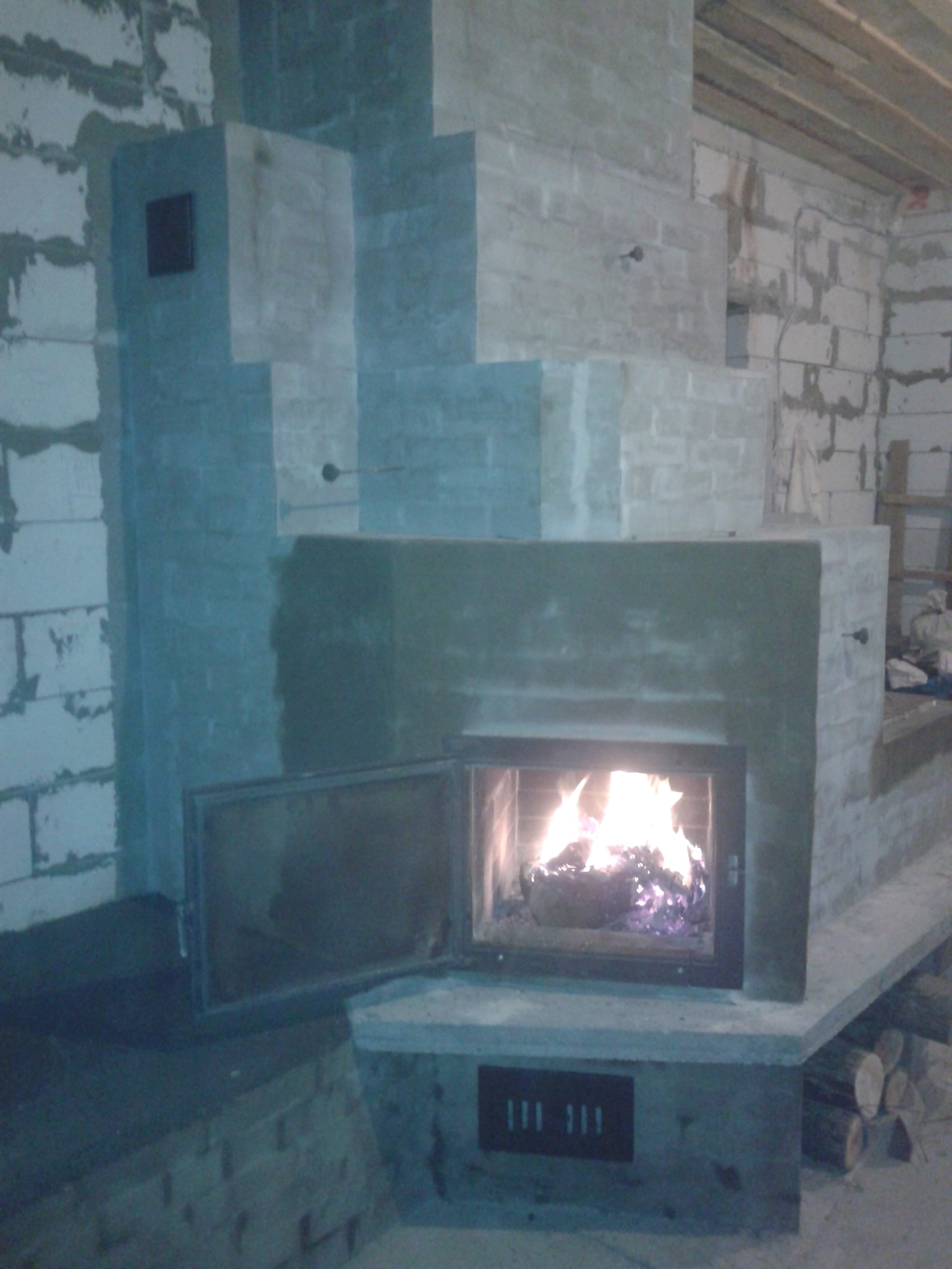

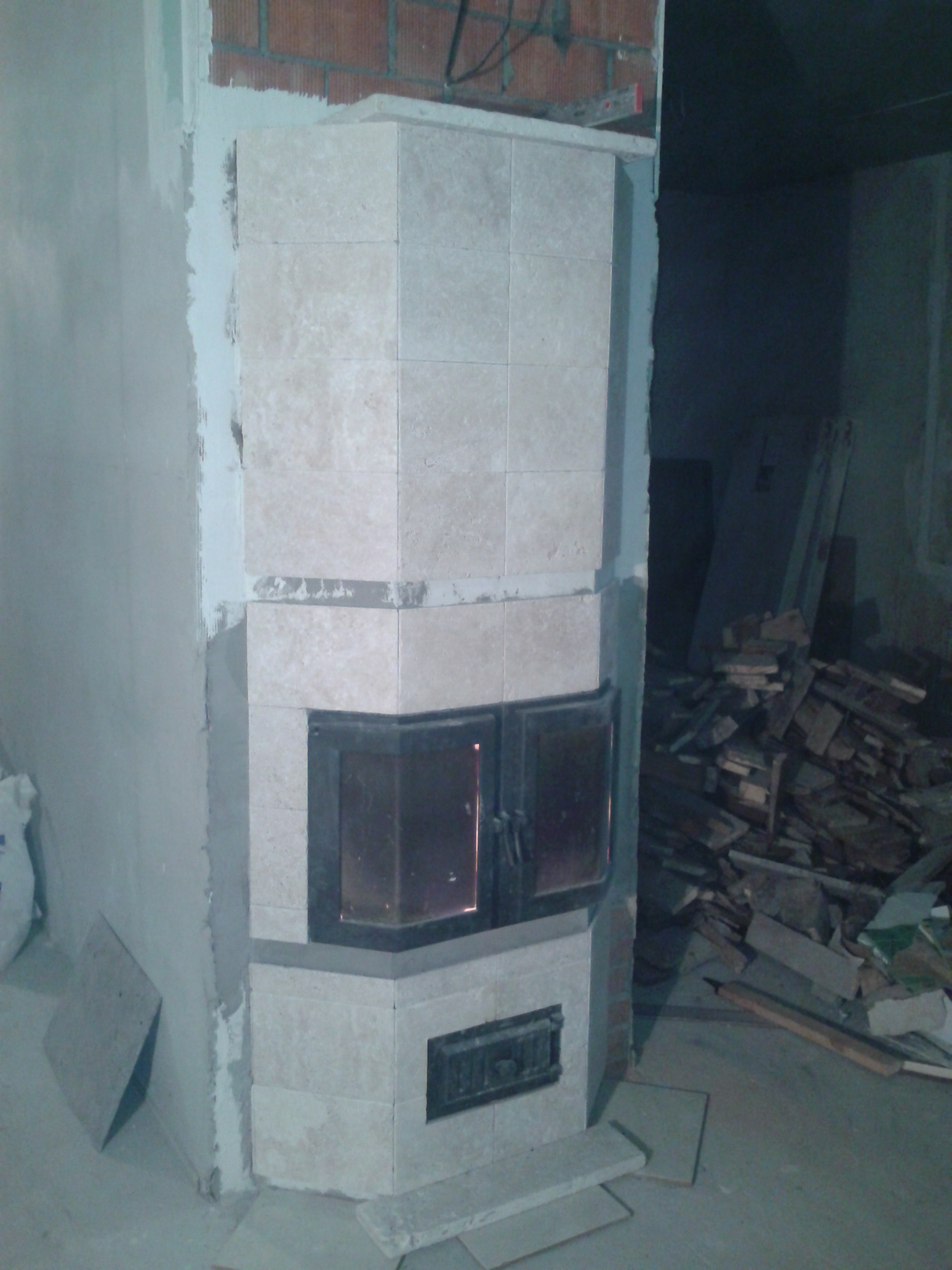

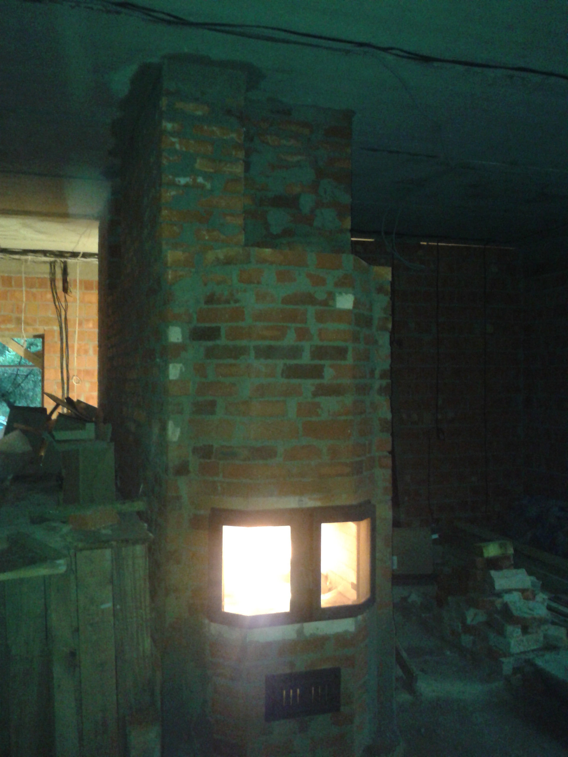

Еще одна каминопечь, с щитком на первом и втором этажах. Сейчас на стадии отделки. В данный момент отапливает порядка 240м.кв. В режиме небольшой вечерней подтопки в помещении 13-14град.
На последних двух фото на стекло чтото наклеено?

GIM, -Давайте будем обективными. Если сажа и есть-то на другом снимке.

ажа,наверно
Да, сажаЖ-). Печь топится обрезками отходов строительства. Нерегулярно. Как там не быть саже?
Что за простенком.???
За стеной гараж.
Можно и нужно делать так чтобы было функционально и красиво.
Закончим - будет функционально и красиво.)
Я вообще против сжигания мусора в отопительных печах и каминах.
«Но если нельзя, но очень хочется то можно»
Если уж сжигать мусор, то делать это в хорошо разогретой топке. Тогда не будет сажи. А если есть сажа в топке после протопки, то тогда нелады с конструкцией..
Это если просто мусор. А если это обрезки леса со стройки?
Лес со стройки, это обычно сосна. часто с "примесями" продуктов химпрома. В холодной топке будут давать сажу.
Проблема утилизации обрезков дерева после стройке всеобщая. Рецепт может быть такой
Первая закладка полностью сухие качественные дрова. Вторая 50 на 50.
Это для топки где сделано правильное полное сгорание топлива.
В других засаживание будет всегда

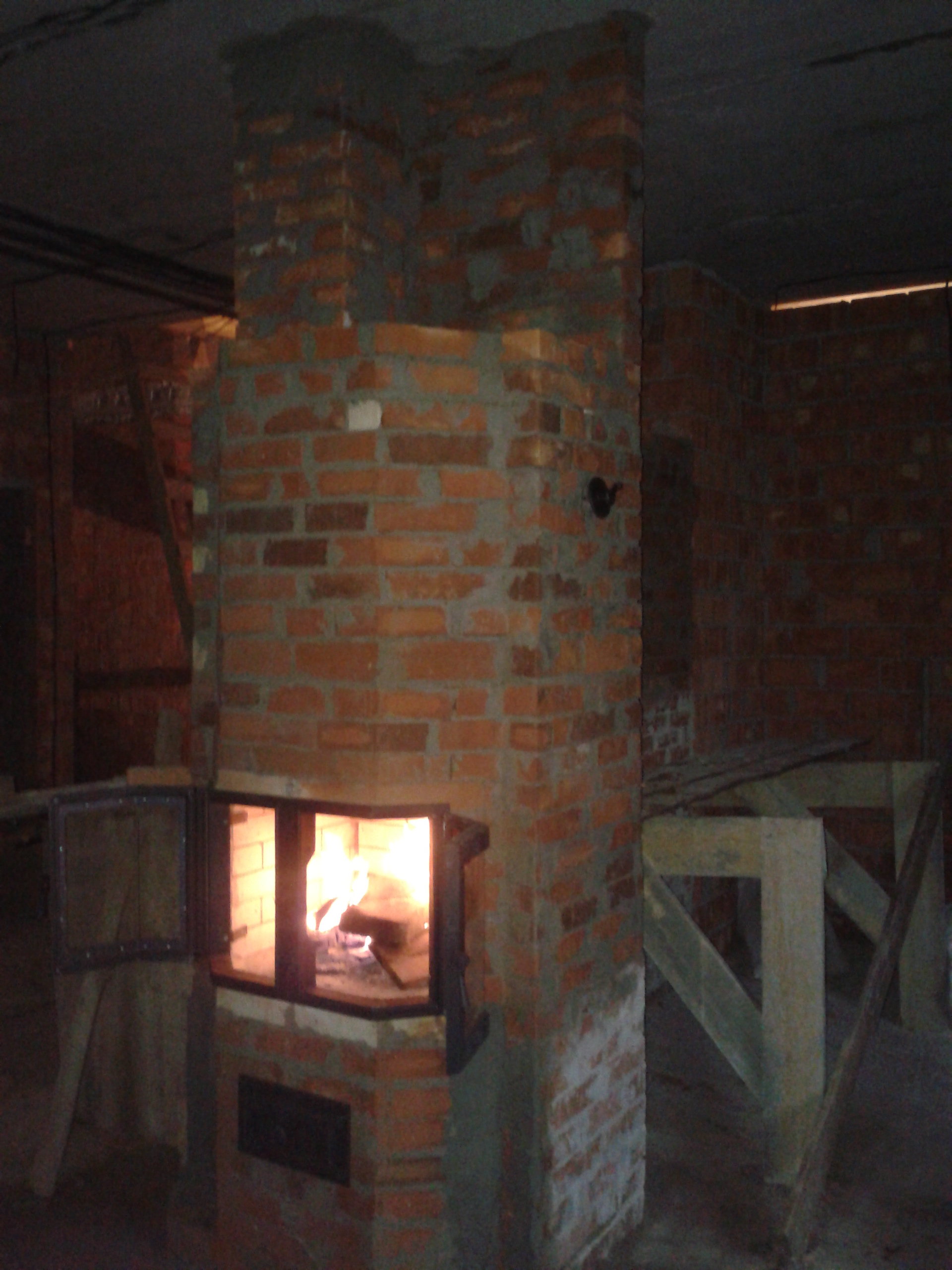

Еще одна работа условно попадающая под определение каминопечь.

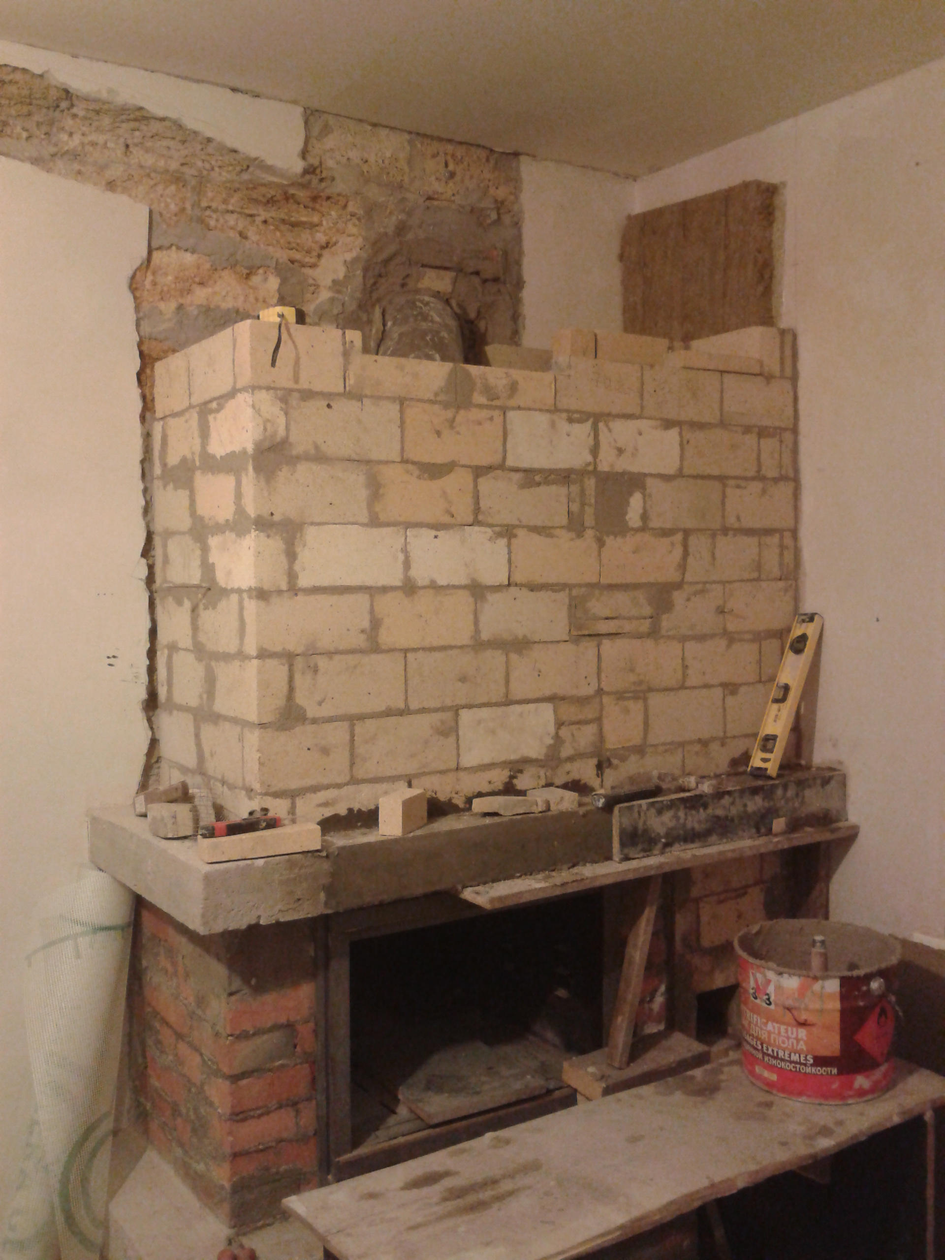

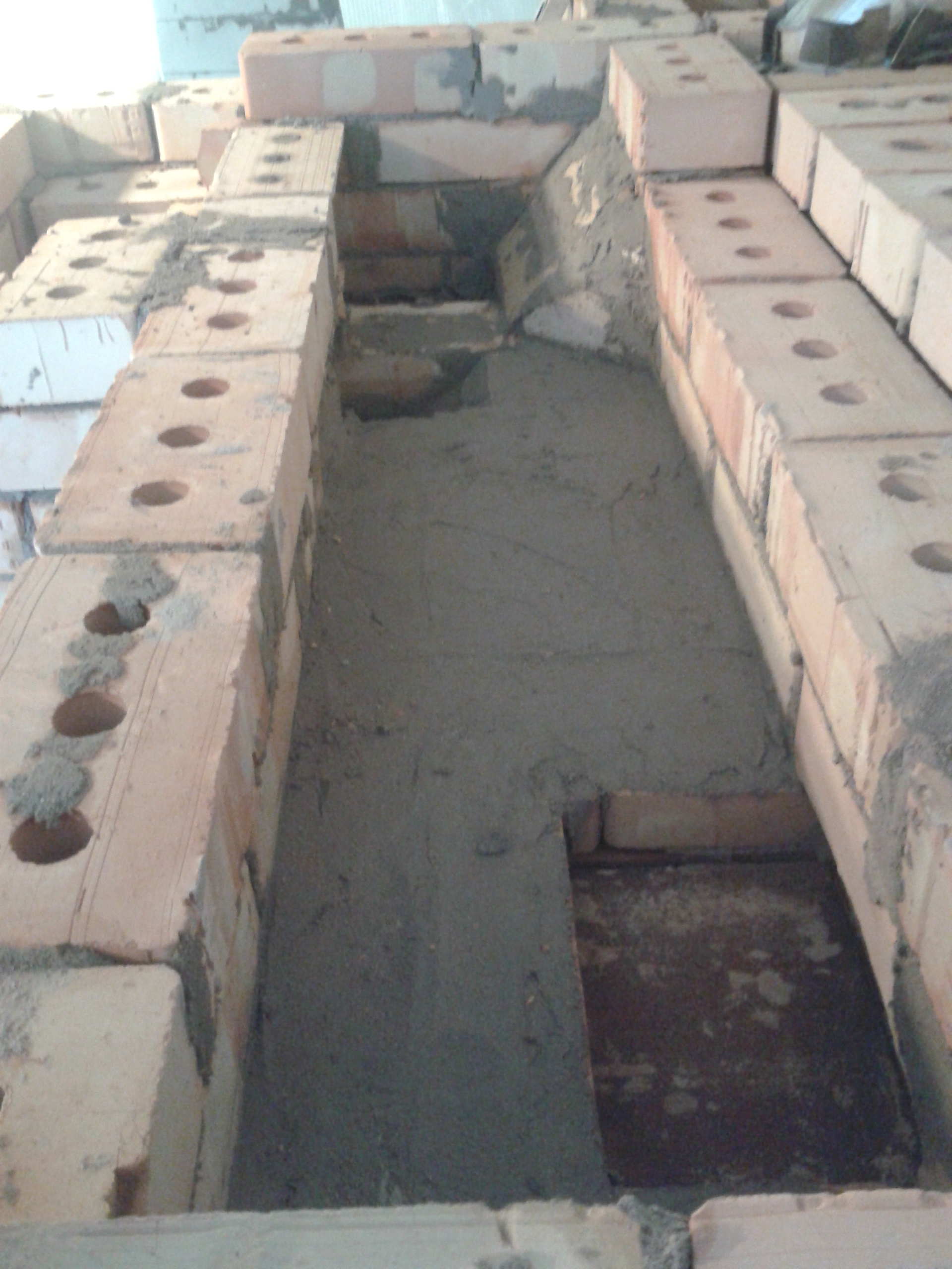

Поэтапно выглядело так:

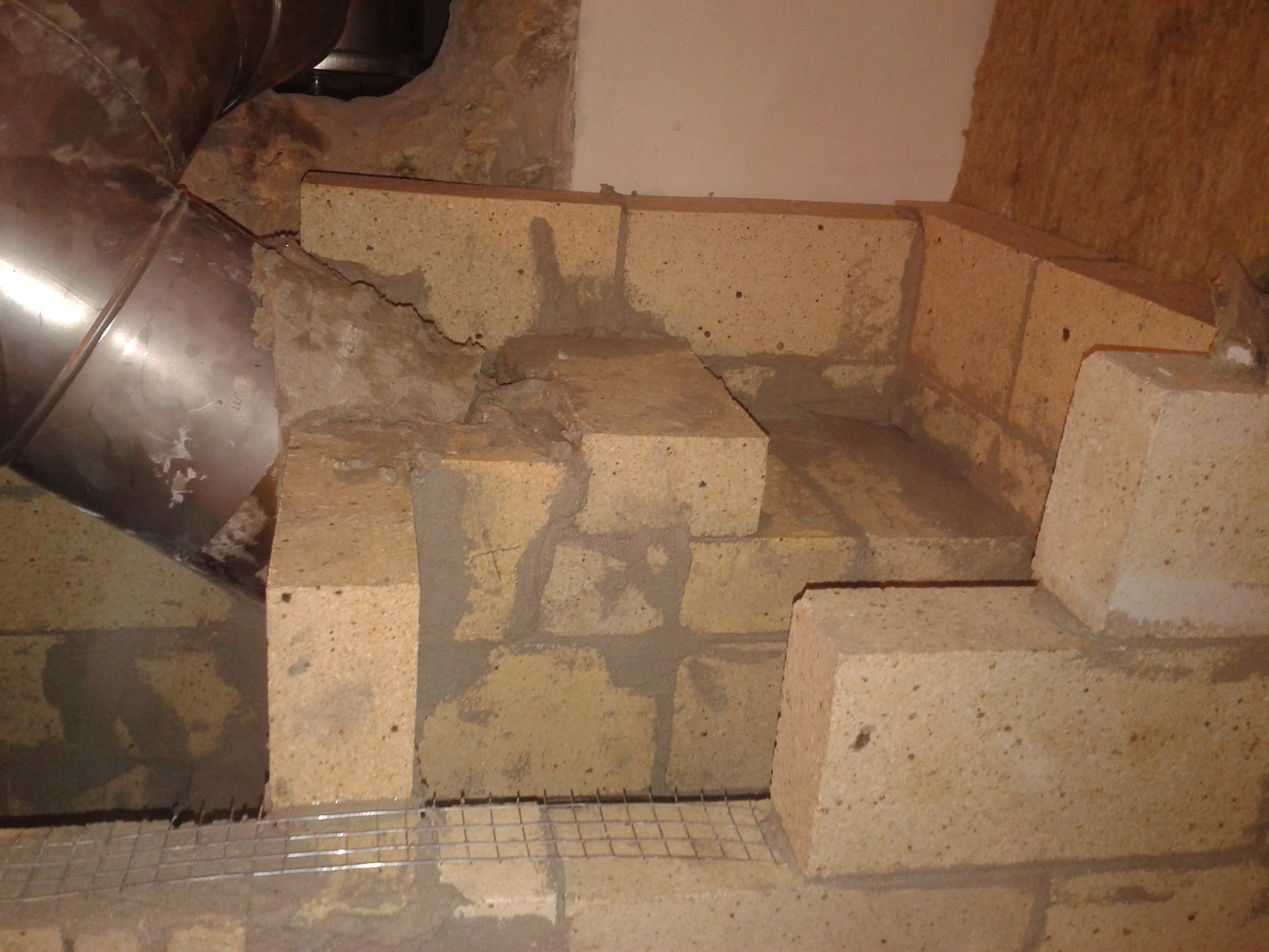

На начало работ имелась уже установленая топка в черновом кирпичном обкладе. Как это выглядело в первоначальном варианте, не фотографировал - не суть важно. Главной проблемой было то, что топка расположена весьма неудачно - находится в небольшой комнате в дальнем углу, это было определено наличием именно в этом месте дымохода. При протопке в комнате жара и за отсутствием выводов в другие помещения нет возможности скинуть лишнее тепло в дом.

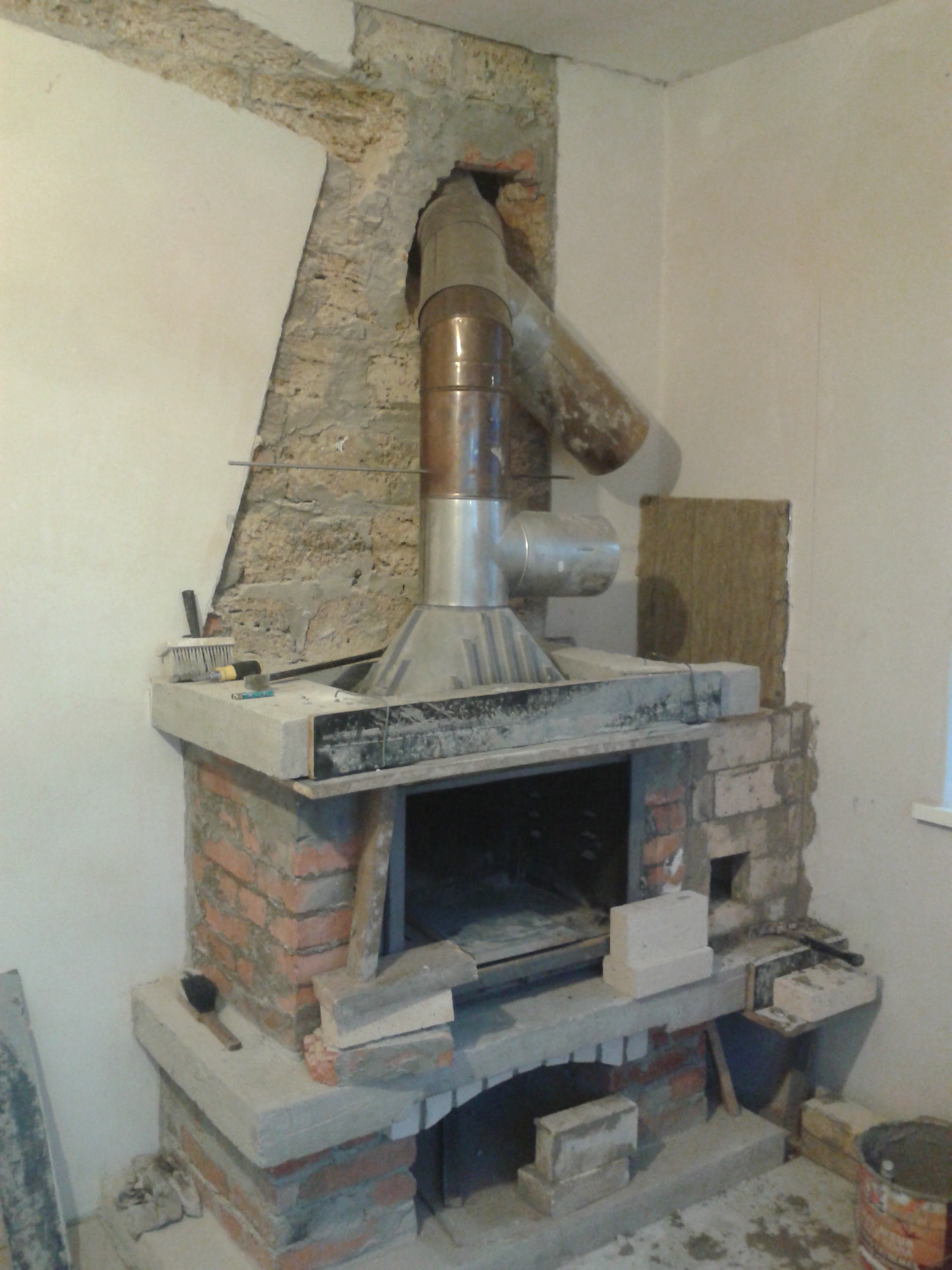

Было решено в первую очередь сделать вывод в лестничный проем, для подачи тепла на второй этаж и заодно устроить небольшой аккумулирующий щиток или КАТ( с легкой руки Вогныстого).

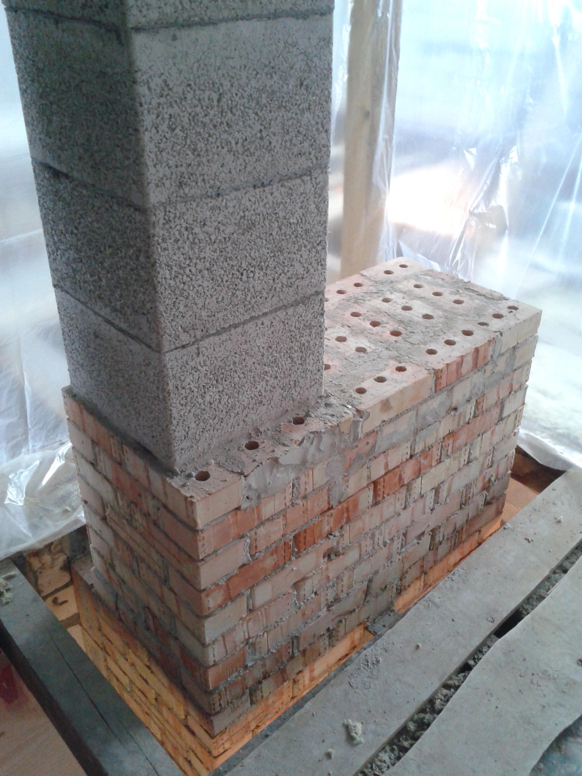

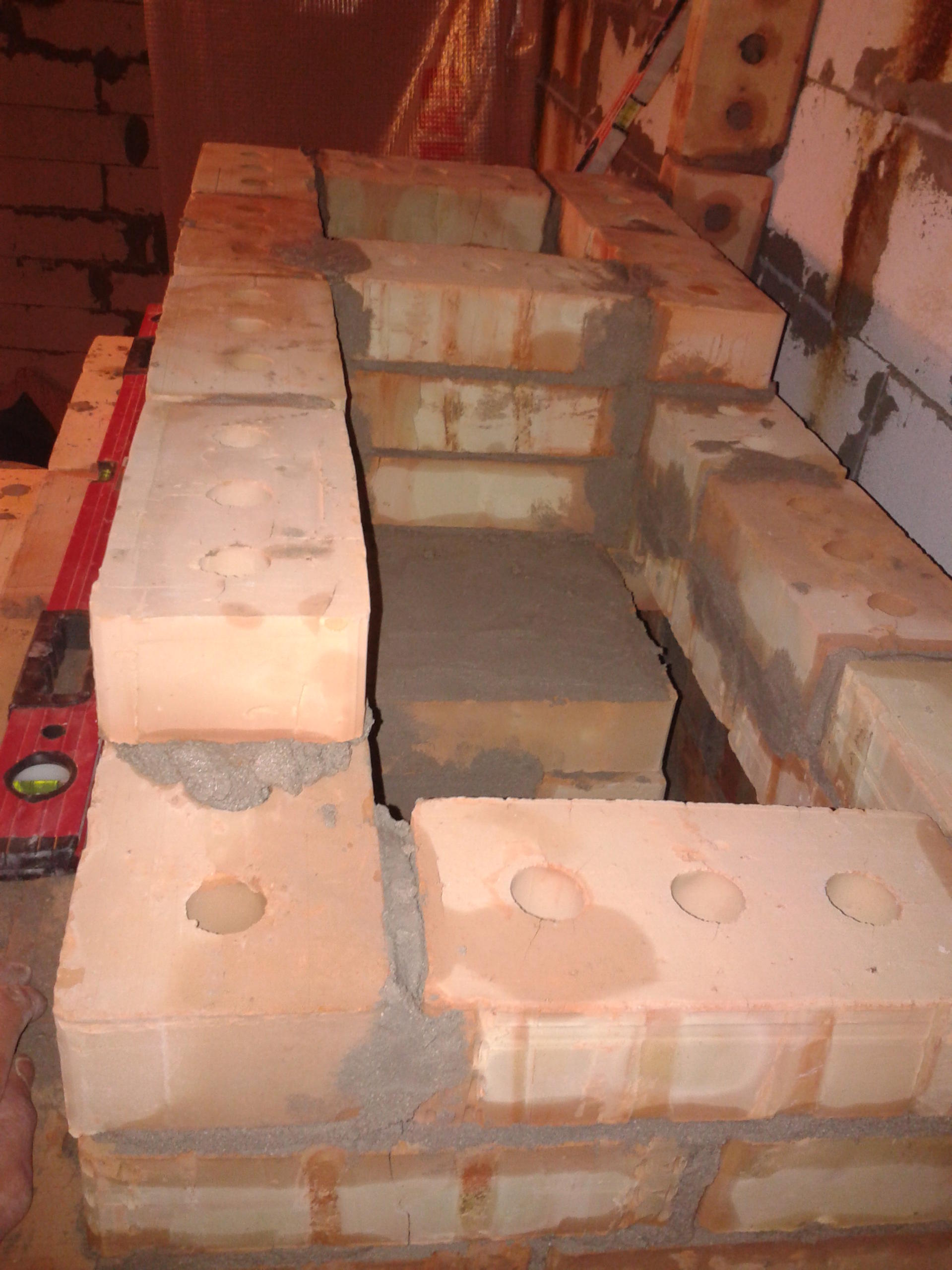

Для начала убрали все лишнее, перекомпоновали соединение с дымоходом, долили нижнюю полку до стены (опора для КАТ) и начали щиток (двухходовой с подворотом). Кладка Ша-5 на ребро на мертеле.
gazon, -Давайте будем выражаться более точно. Я общаюсь на Российских форумах и многие ГРУБКА-не понимают. Хотя в Эпицентре грубка- чугунный вкладыш /вставка/. Можно Грубка- щитки на ребро. А в пол-кирпича- КАТ. Ясность терминов -не кому не помешает.

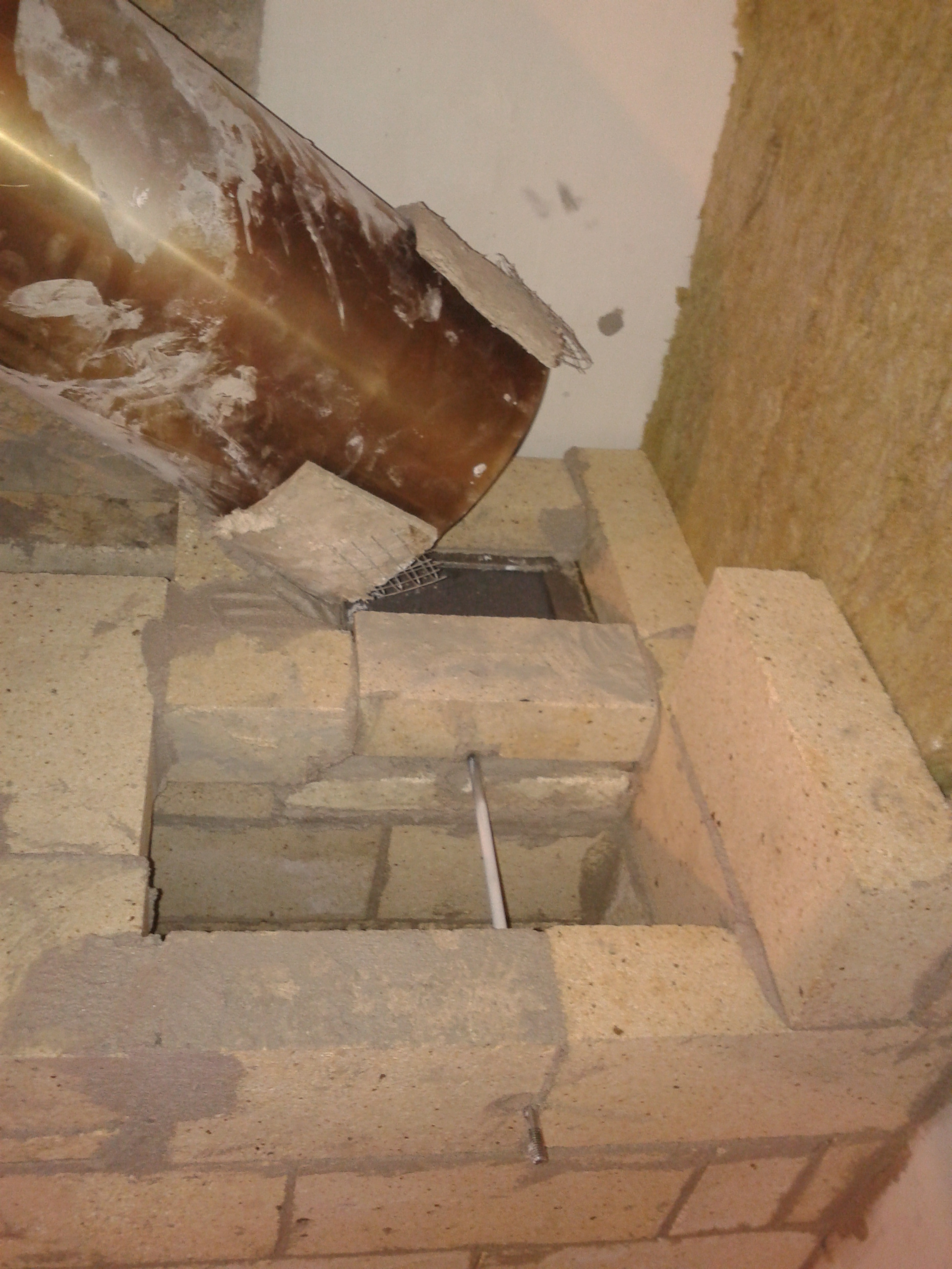

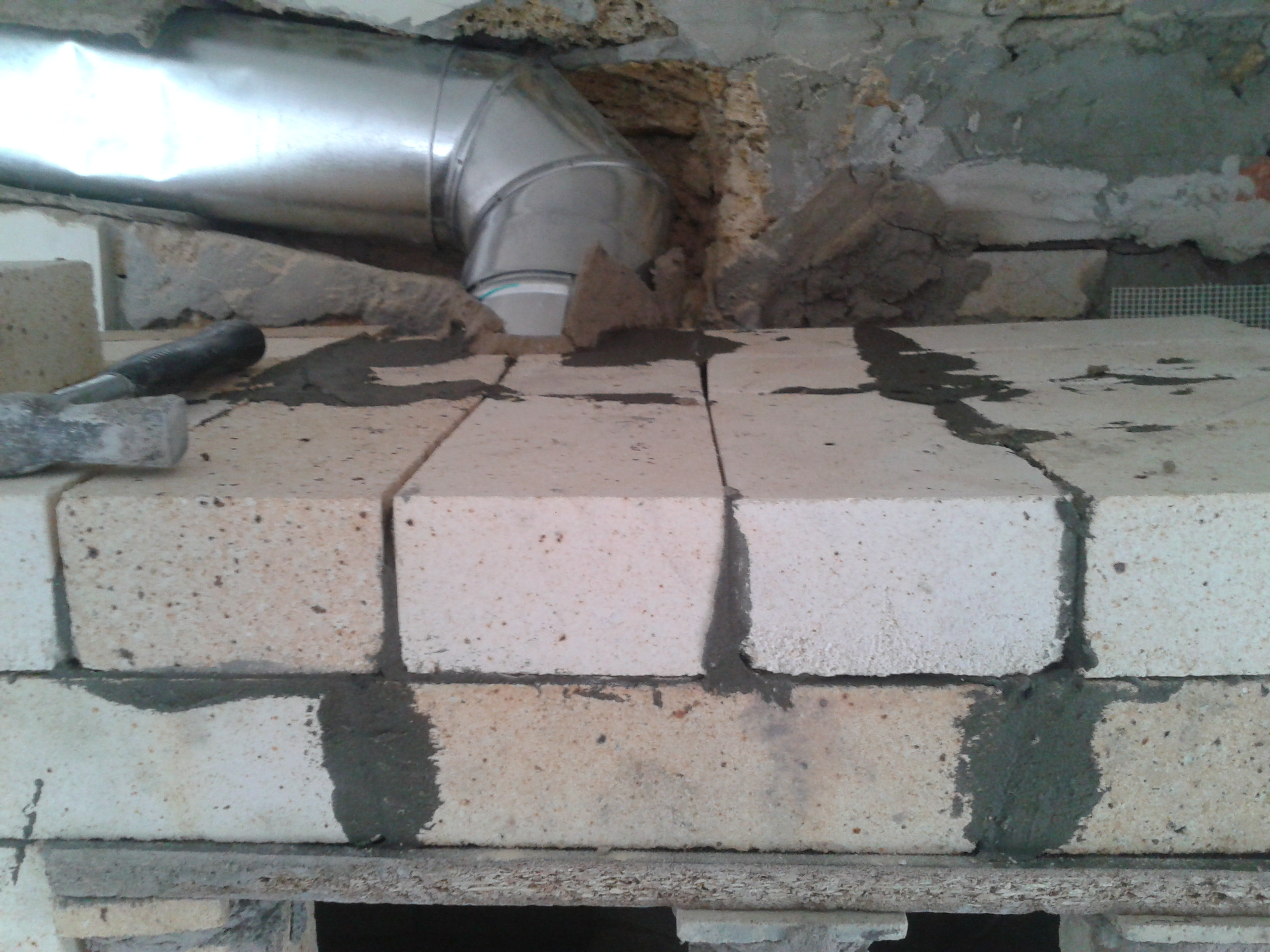

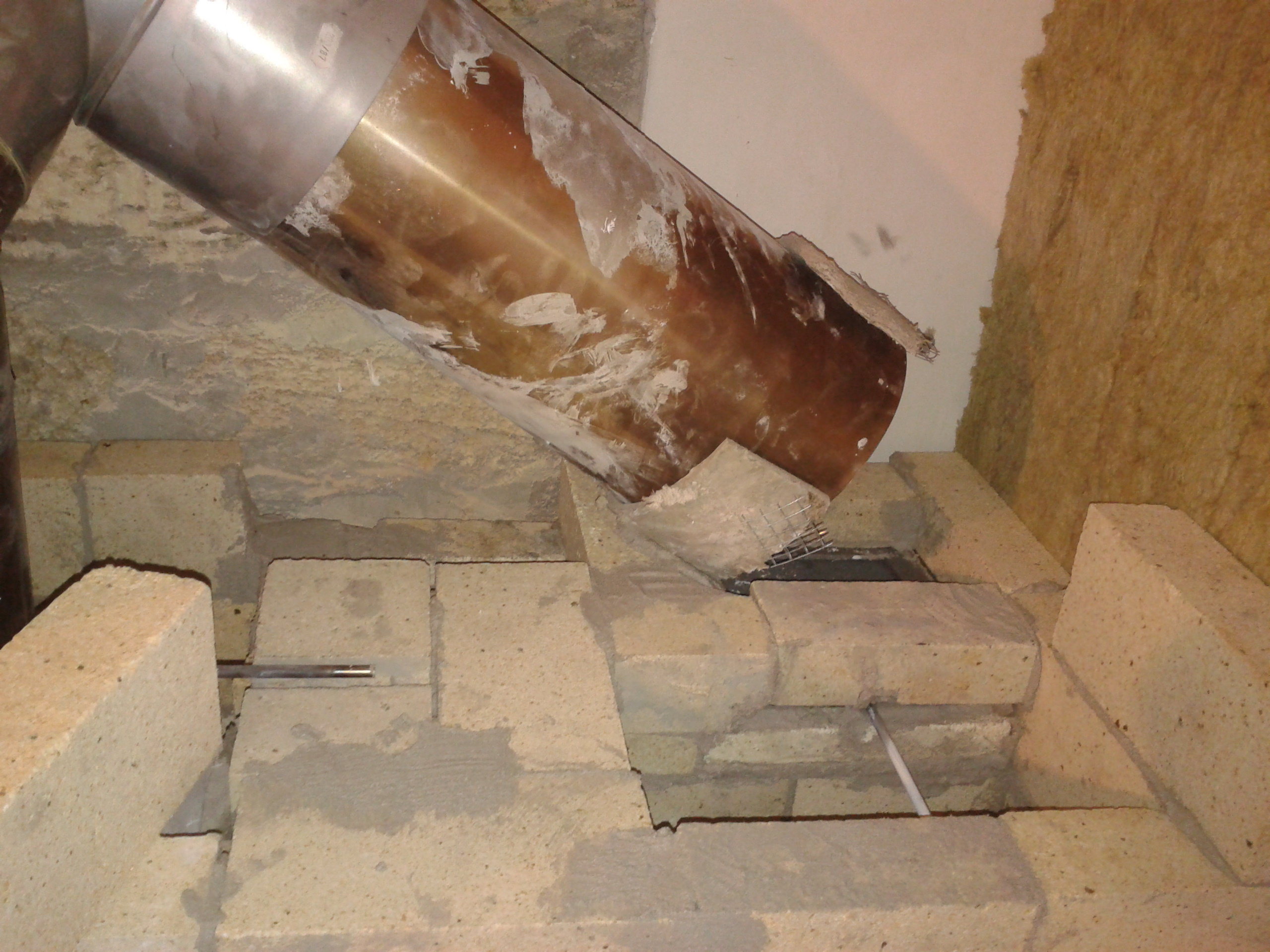

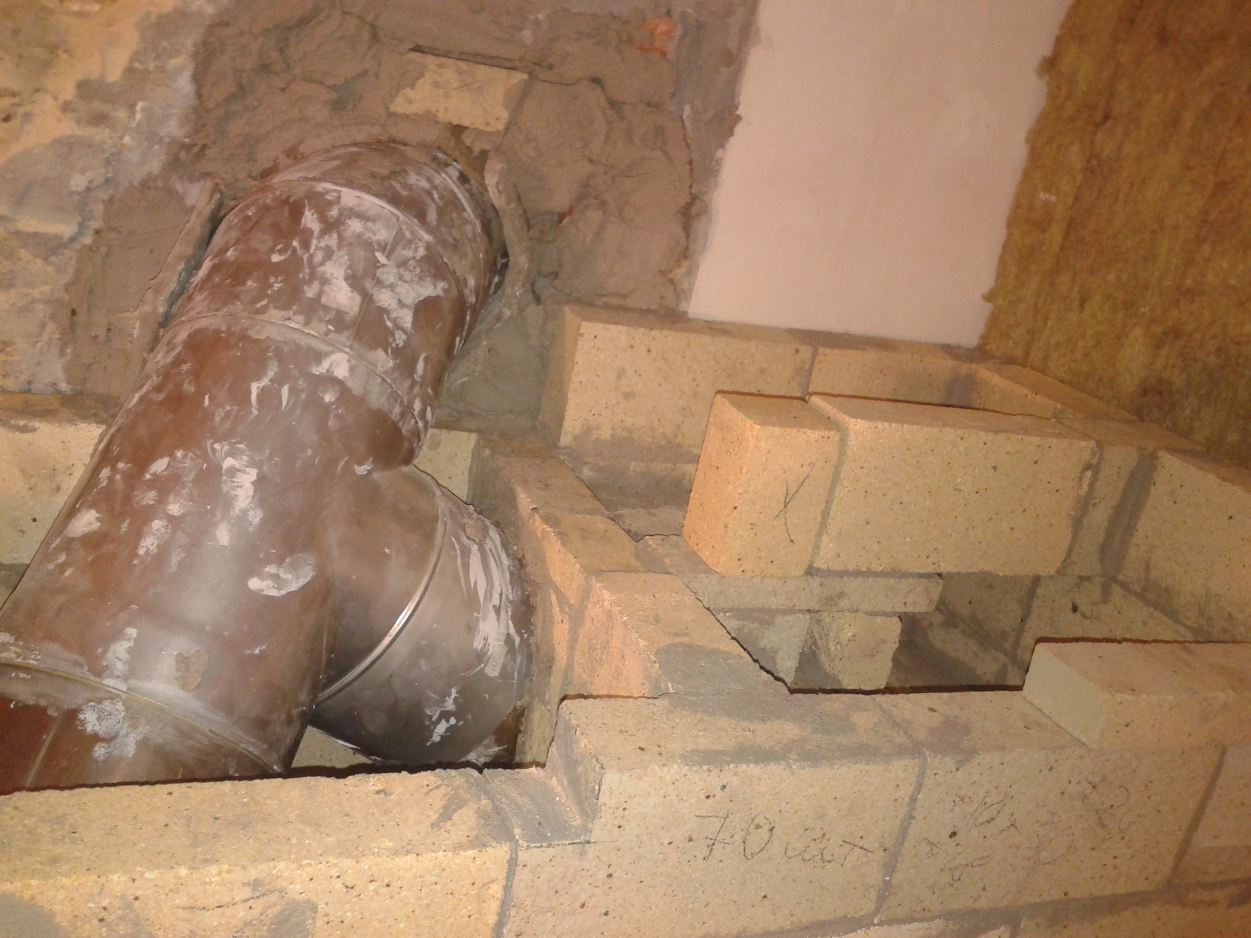

Поднимаем КАТ до нижнего патрубка (пир закрытой прямой задвижке подает дым в щиток) и соединяем. Не забываем об уплотнении - в данном случае базальтовый картон, КТР металла намного выше, чем КТР кирпича и соединение должно быть достаточно подвижным.
Устанавливаем задвижку на восходящем (дальнем) канале, она позволит регулировать тягу и ограничивать выток дыма. Как следствие повышаем КПД, т.е. меньше греем улицу.
Короб над топкой также из ША-5 - пусть помогает аккумулировать тепло.

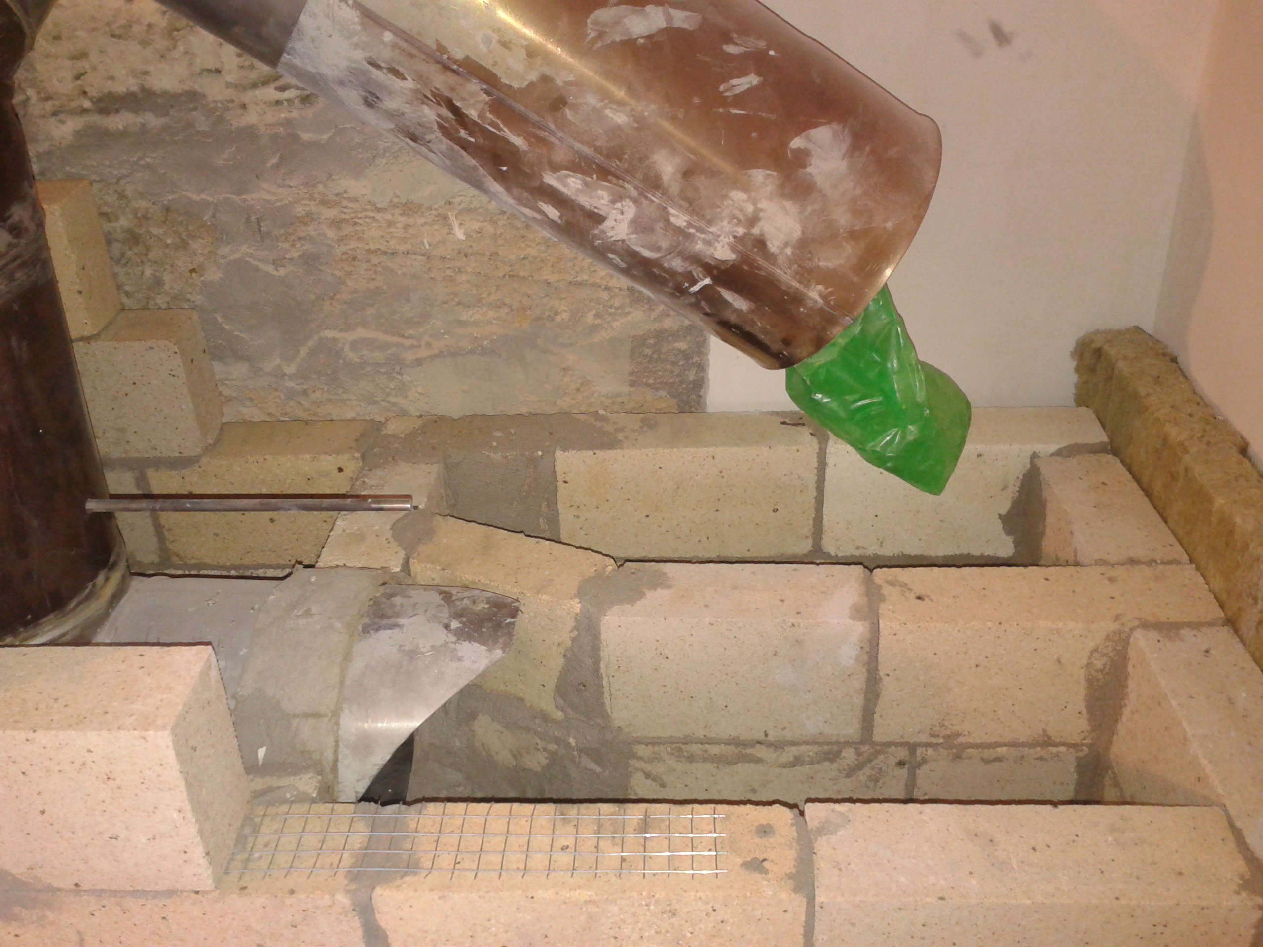

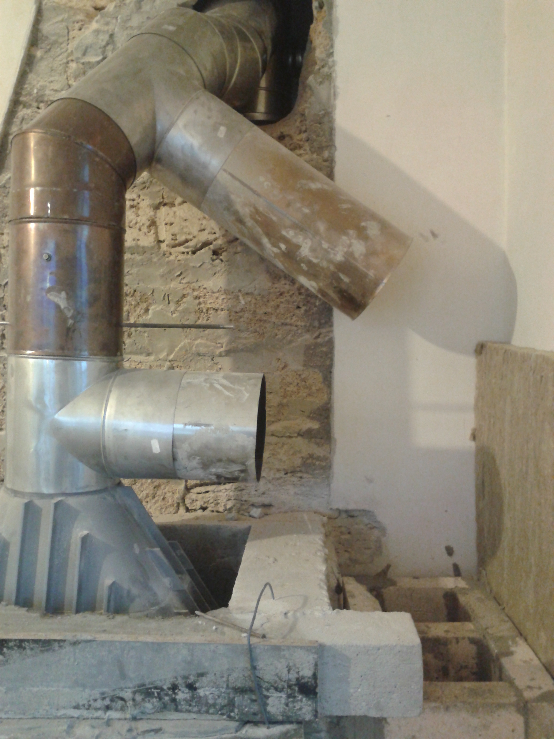

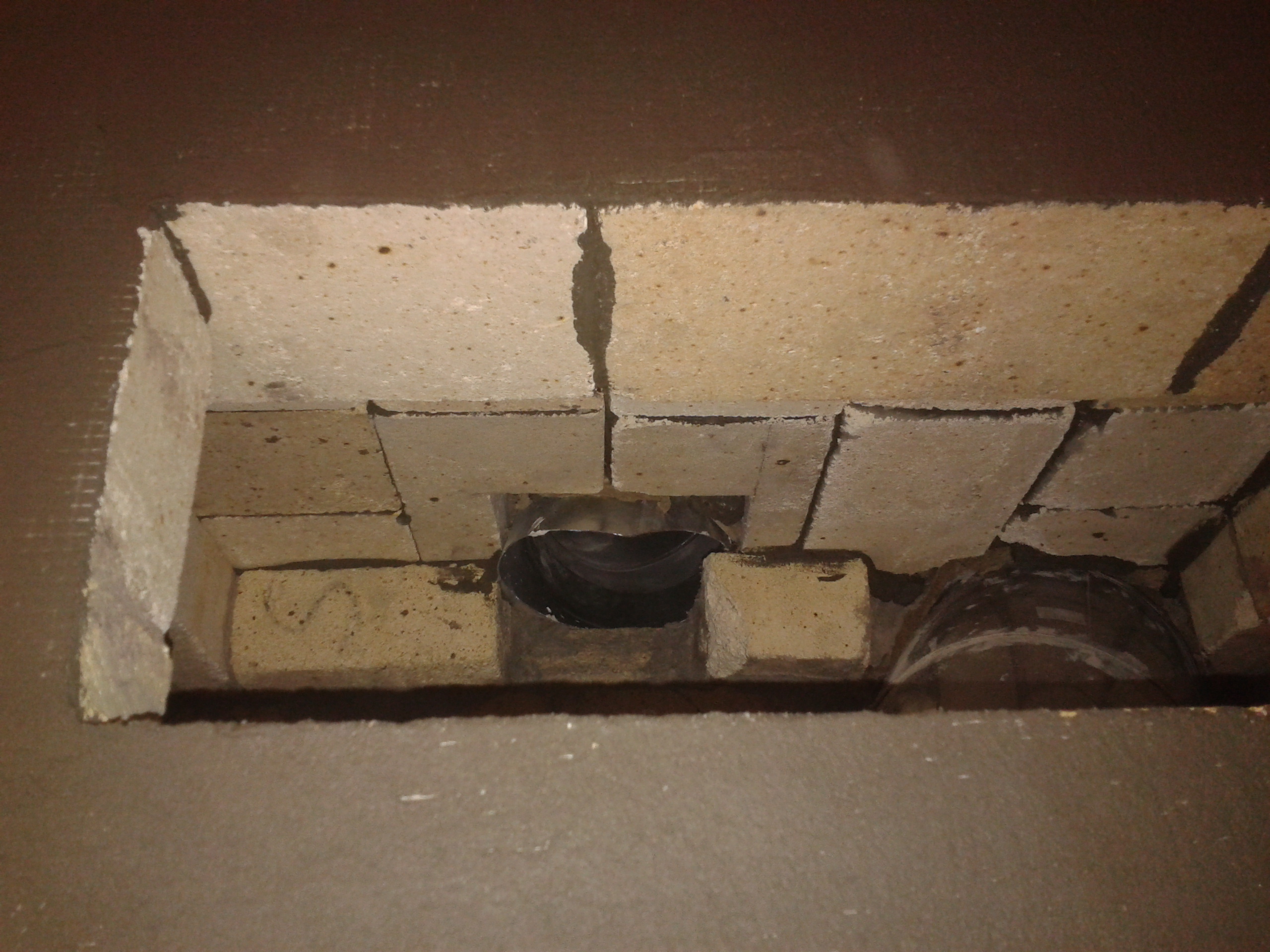

После задвижки соединяем восходящий канал с верхним отводом дымохода. Между отводами элемент с шибером. Он позволяет направлять дым напрямую в дымоход или через КАТ. После соединения закрываем канал. Пустота над этим перекрытием есть колпачным ответвлением нисходящего канала.
Далее поднимаем до перекрытия вместе с коробом над топкой.

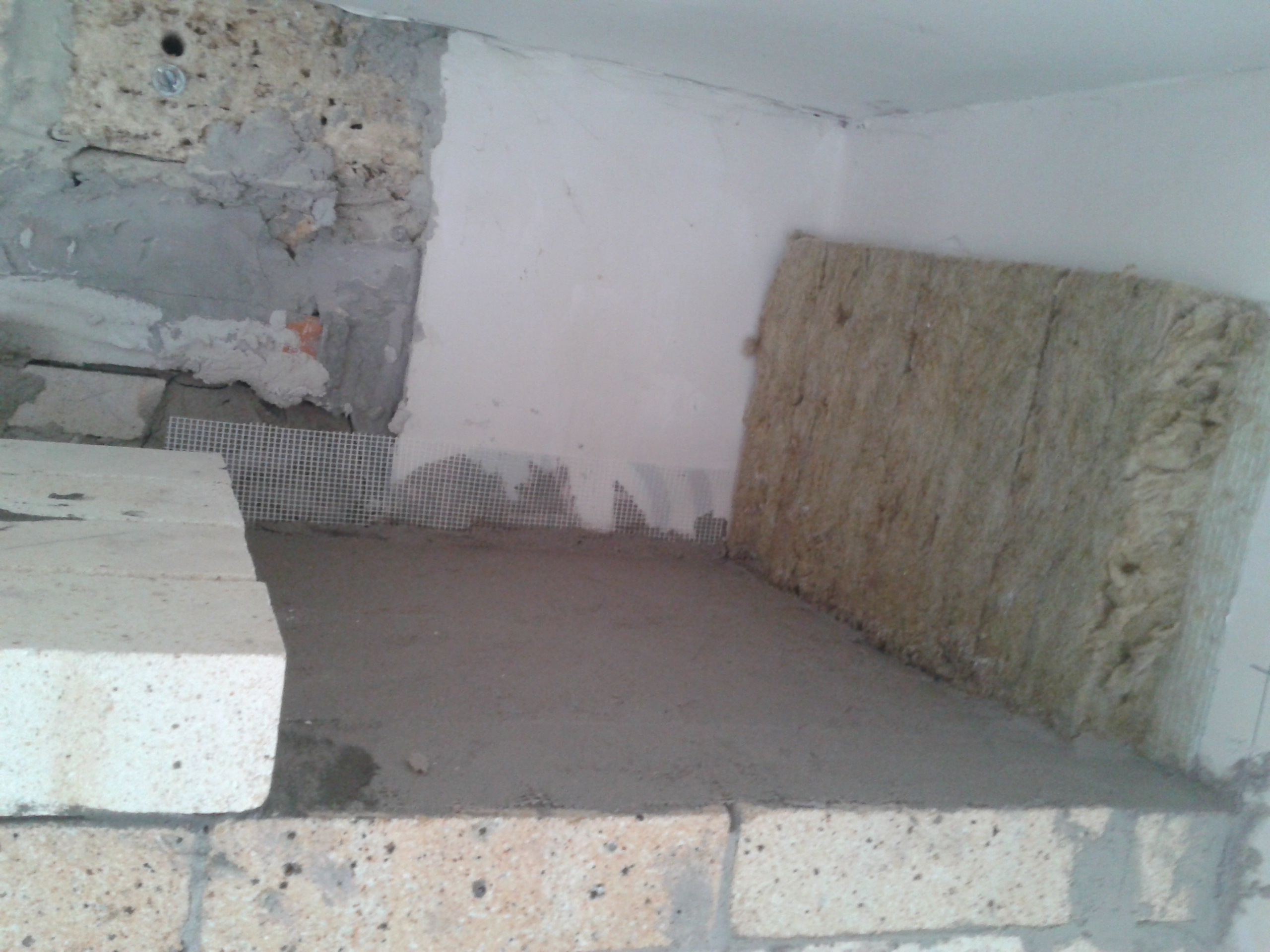

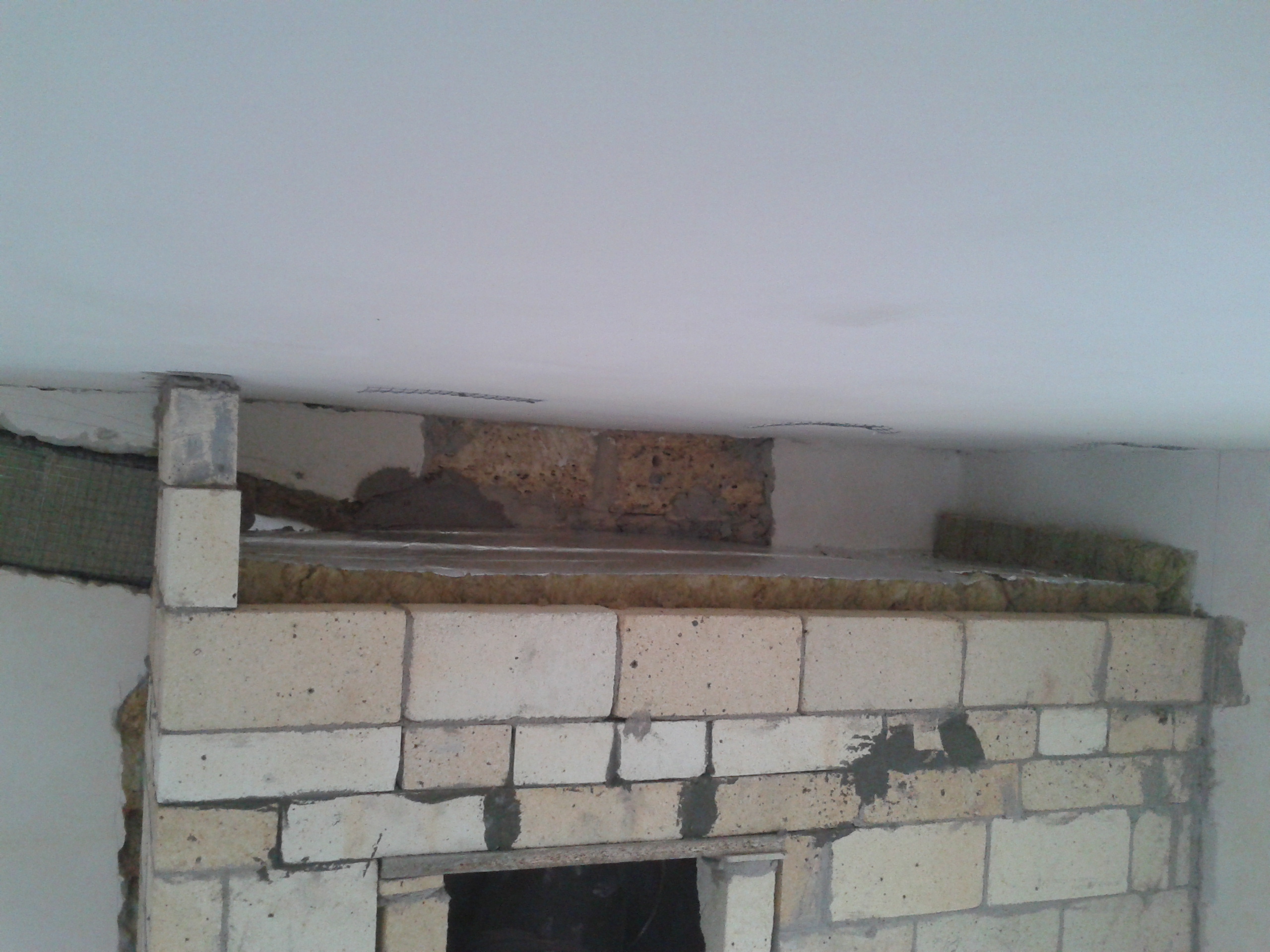

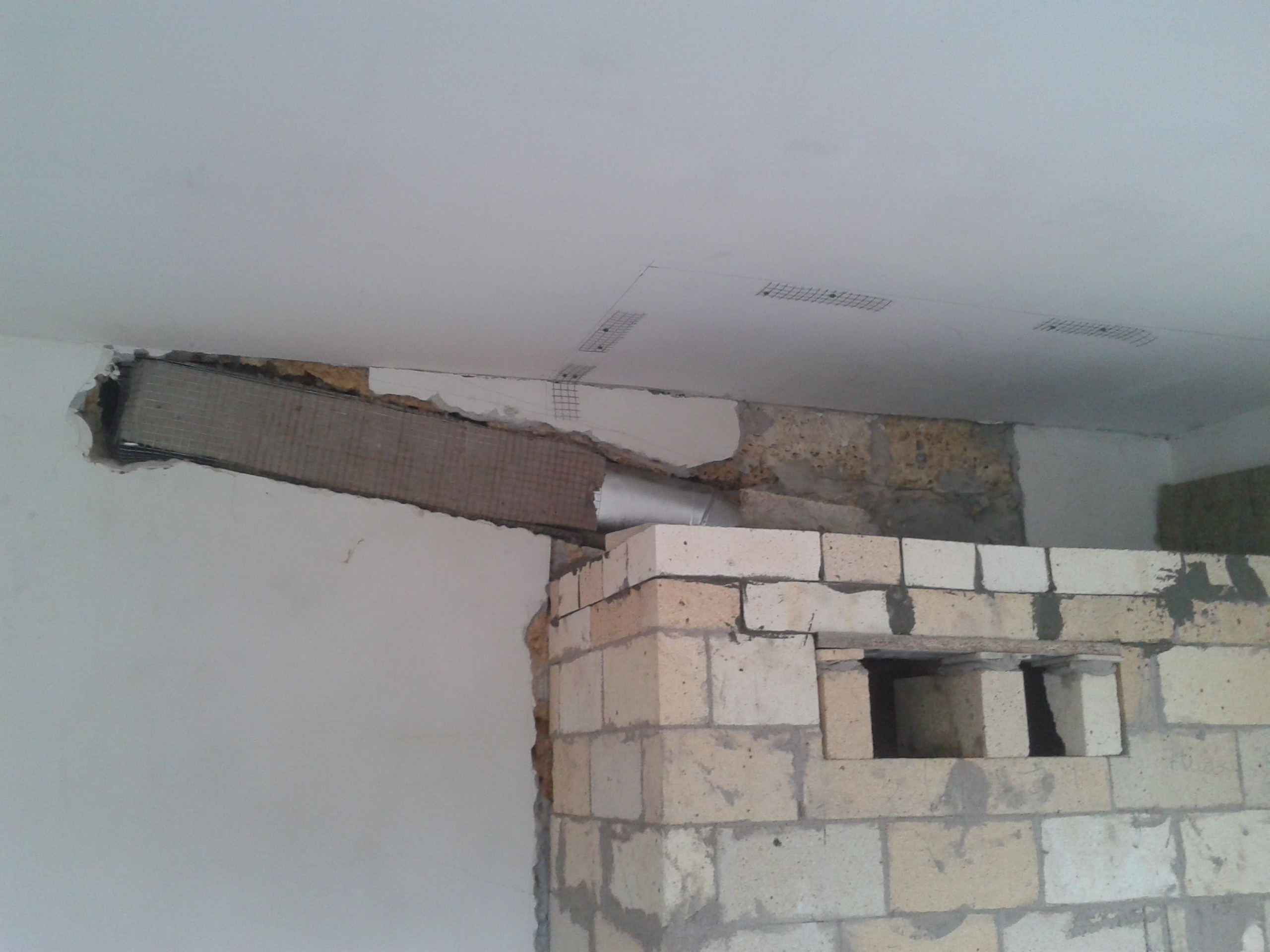

Укладываем отвод горячего воздуха в штрабу и делаем перекрытие. Перед этим конечно же оставляем проем для выпускной решетки.
Пространство между перекрытием и потолком заполняем термоизоляцией.
Это позволит отдать больше тепла в короб и направить в смежные помещения (межэтажное перекрытие бетонное, подшитое гипсокартоном). На последнем фото видно начало отвода. Перекрытие чуть выше верхнего края отверстия для решетки (8см) для приоритетной подачи горячего воздуха в отвод.
